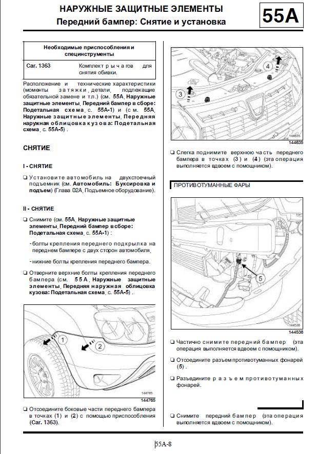

Решил добавить 5 копеек из инструкции, размещенной на сайте

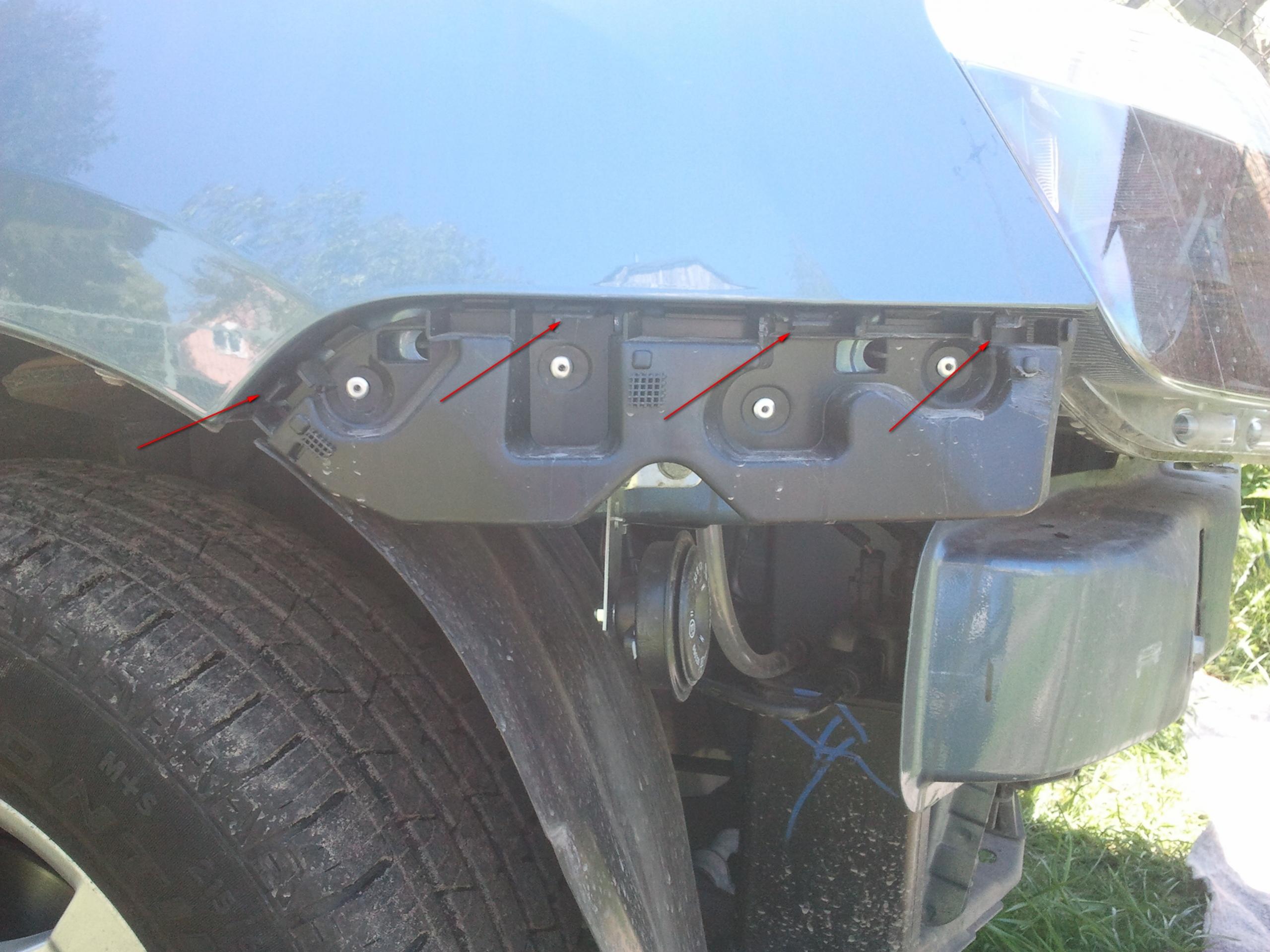

Насчет защелок бампера, я не применял никаких съемников, после того как откручены все боты, начинаем тянуть на себя с угла крыла, постепенно отщелкивая каждую из 4 защелок, скаждой стороны, естественно, что должно быть тепло наулице или впомещении, у меня не сломалась ни одна защелка. Решетку от бампера не отделял, монтировал на месте после нескольких примерок, потом закрепил сетку пластикавыми одноразовыми хомутиками, а ставить еще проще все делается торцом ладони, главное не забыть подключить провод противотуманок.

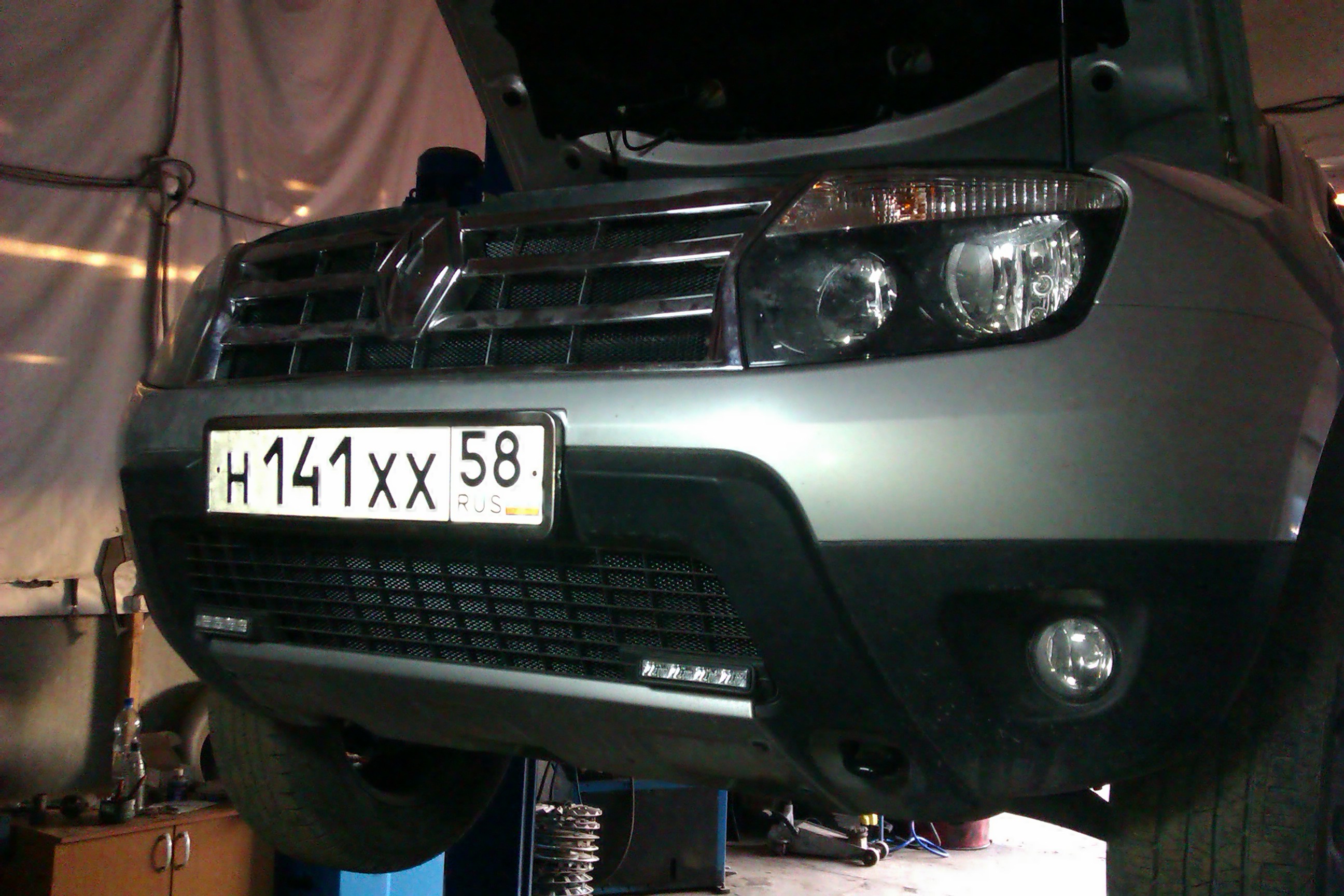

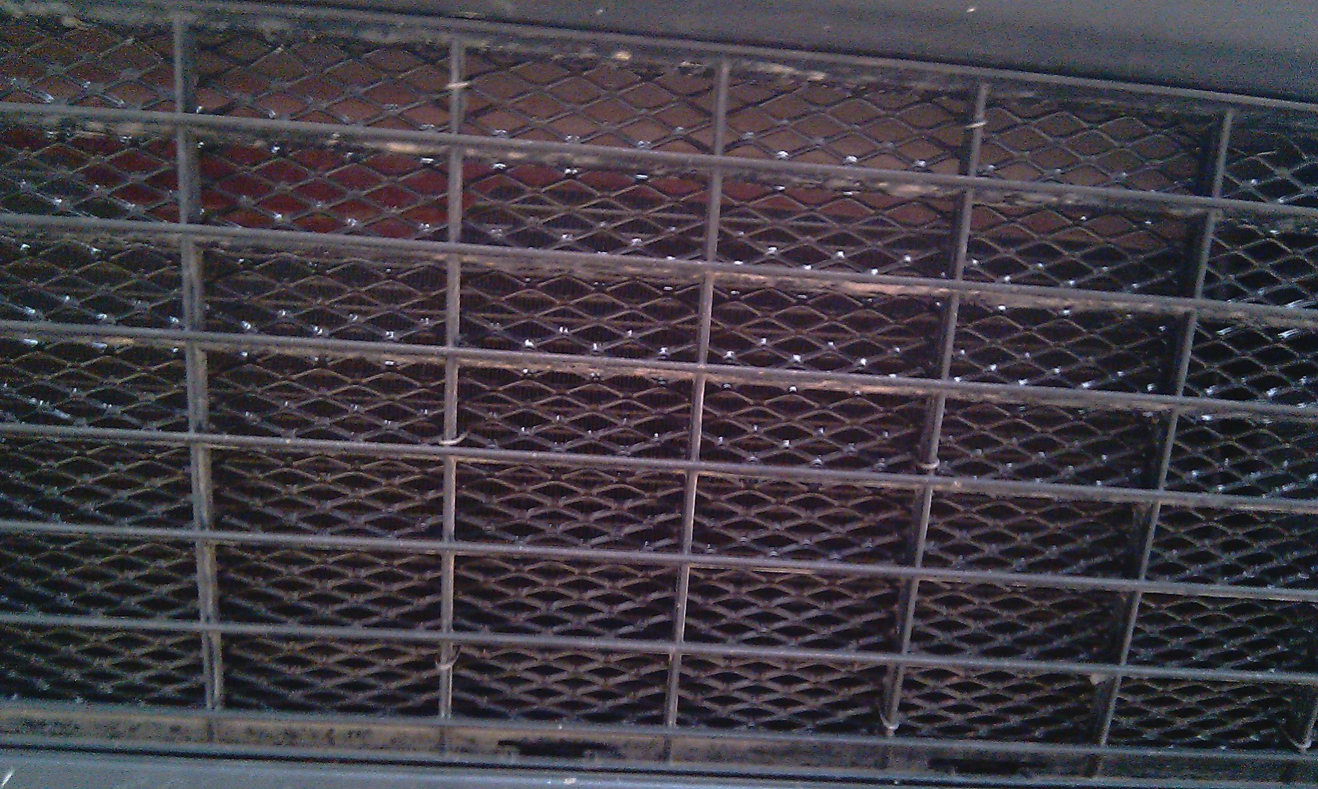

Сегодня наконец то установил сетку в радиатор. Сначала купил в Би Би решотку размером 1200х200мм 2 шт вниз и вверх, стоимость каждой 350р, были по 95р, но размер 600х200мм маловат, получился бы стык, поэтому было принято решение не экономить!

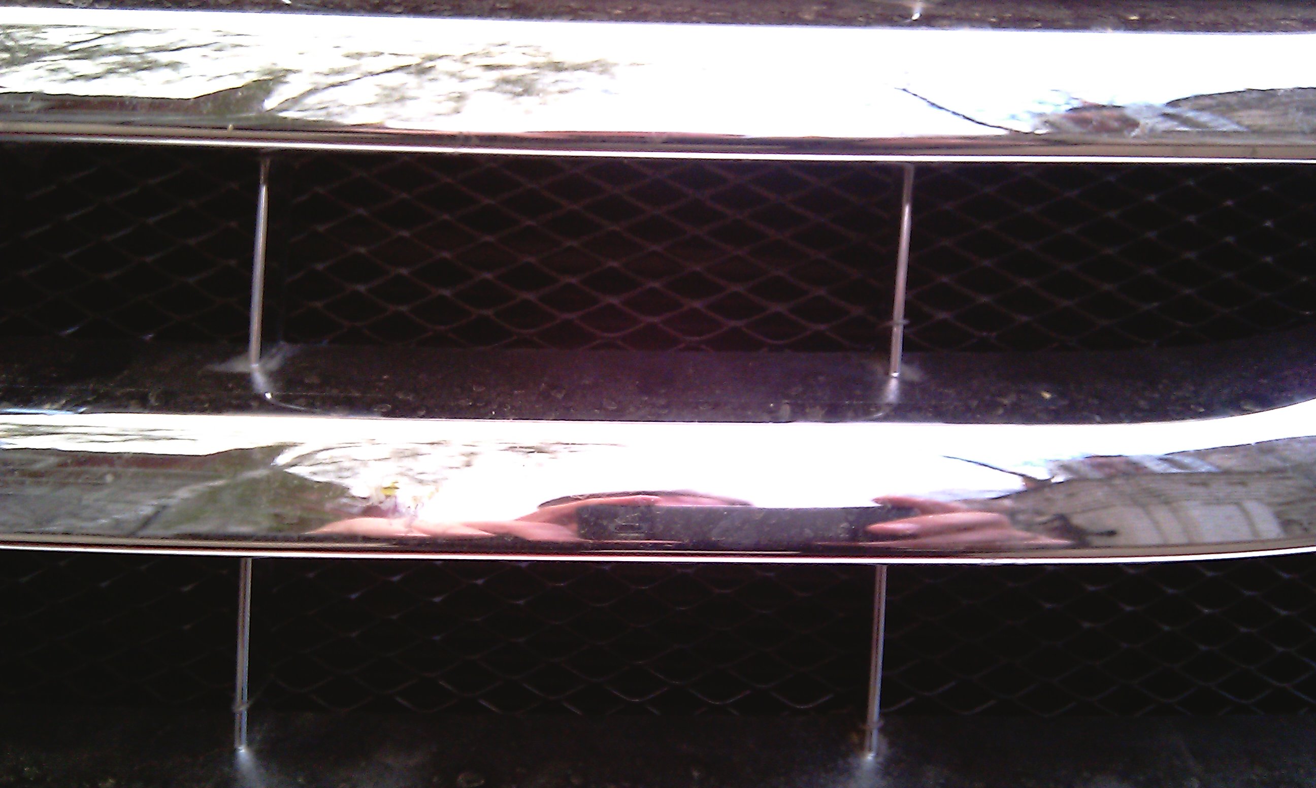

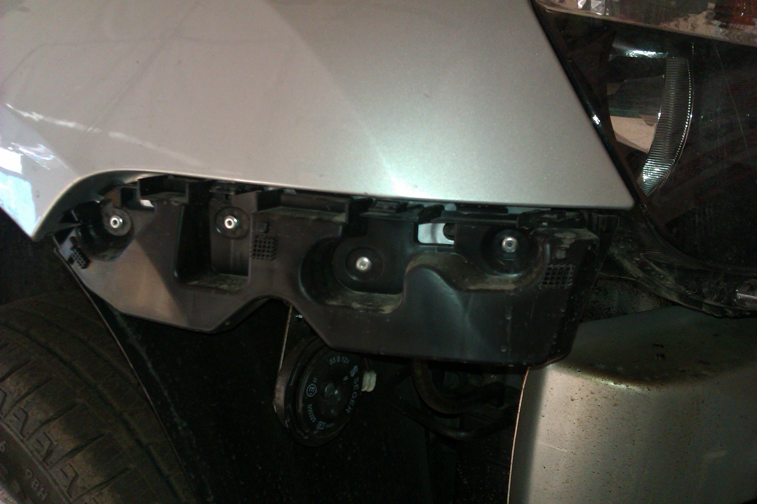

Потом поехал к ребятам на СТО, они сняли бампер, у него кстати по 3 защелки с каждой стороны, нижняя сетка встала очень хорошо, по бокам прижалась пласмассками от ДХО, снизу саморезы 4 шт к как будто специально сделаным наплывам, сверху тоже саморезами, но наплывы пердепикулярно бамперу, поэтому саморезы вкручивались парраллельно сетке. А чтобы поставить верхнюю сетку пришлось хромированную решотеку открутить от бампера и от каркаса и вставить решотку между, а потом саморезы на место и получилось очень и очень достойно и самое главное никаких хомутиков и проволочек! И цена вопроса 350рх2шт=700р+1000р работа, Итого 1700р за все. Я доволен.
ПС
Да еще рамки хром поставил МММММ.... ваще глаз не отвести

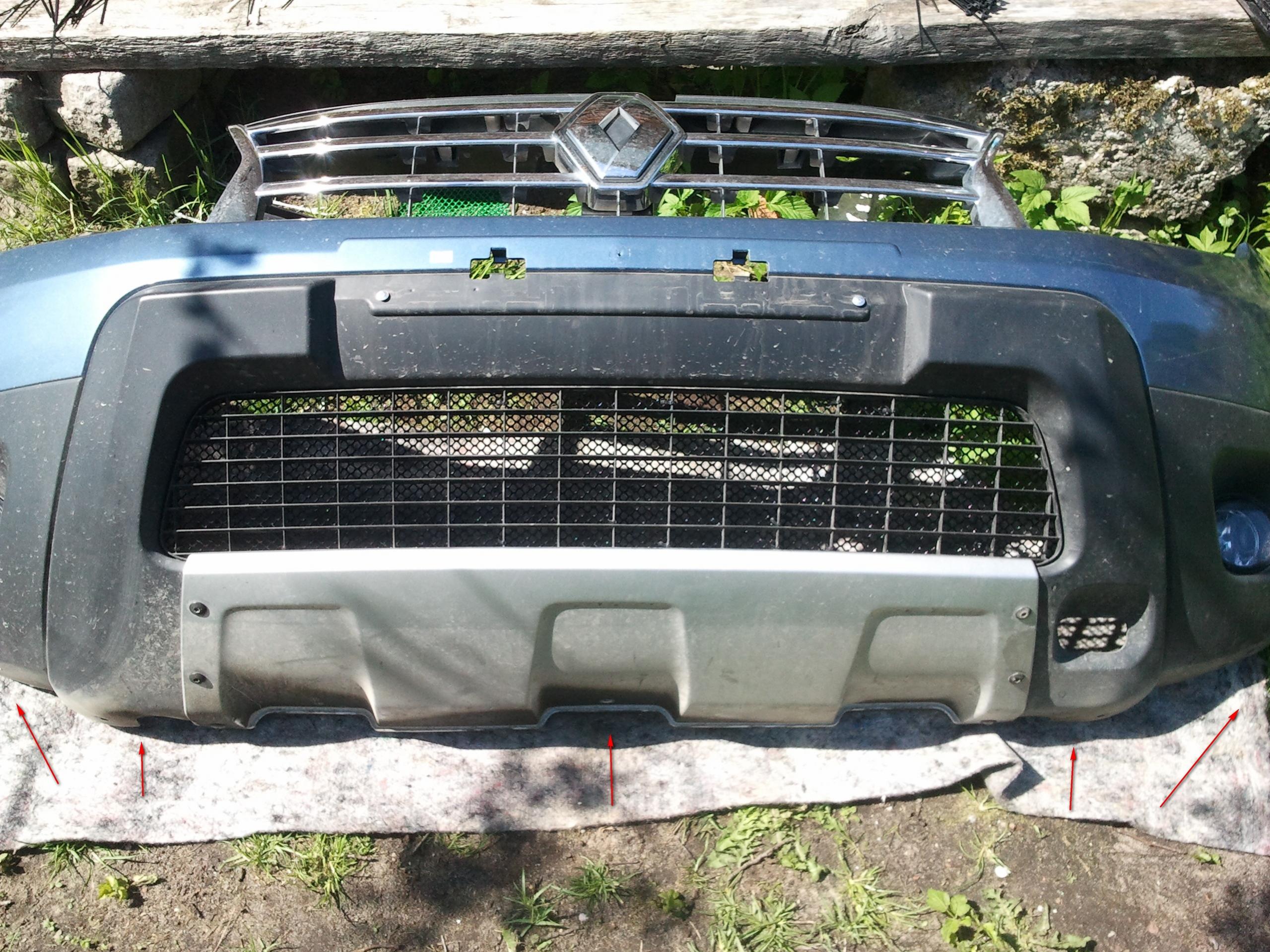

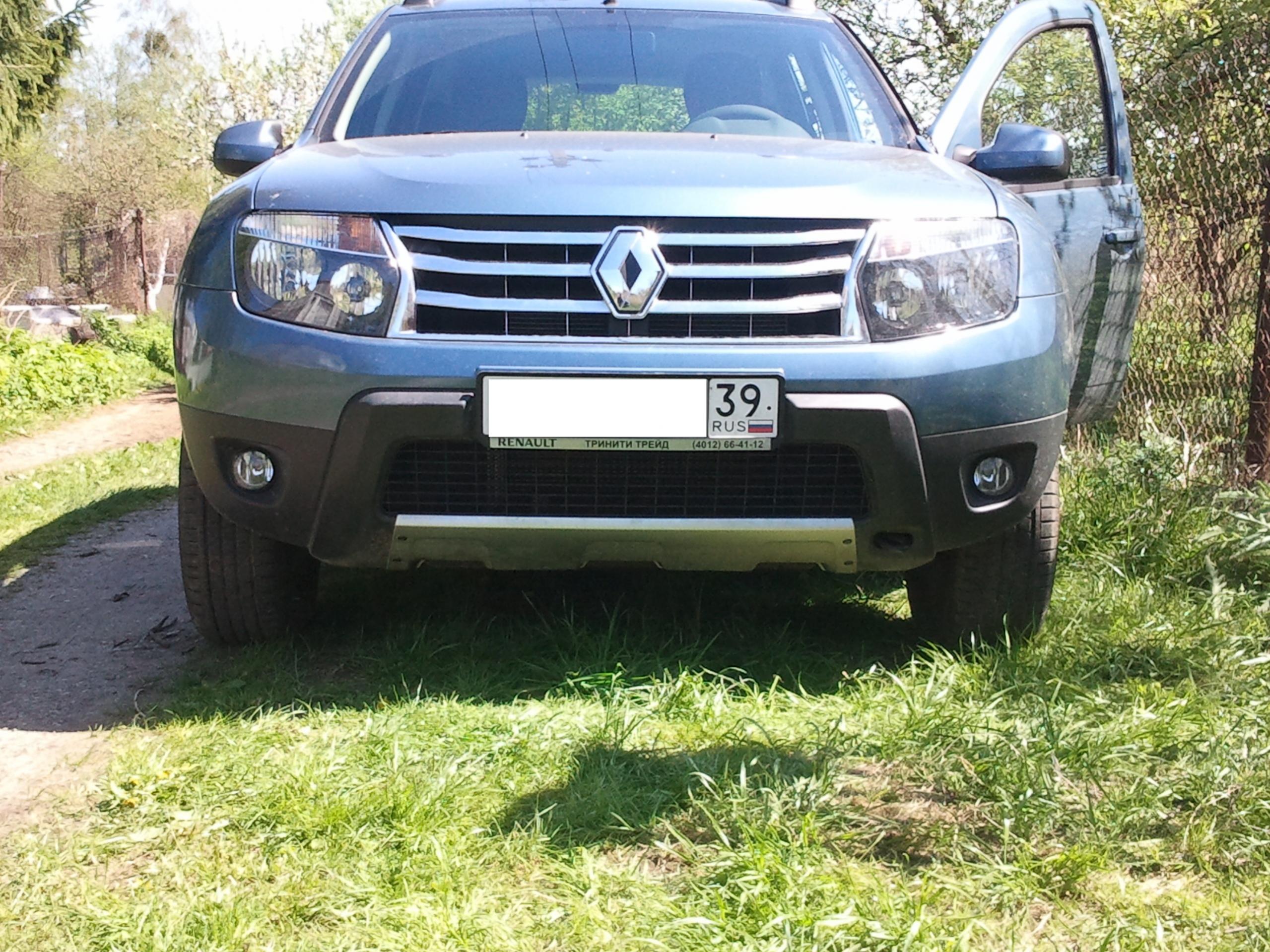

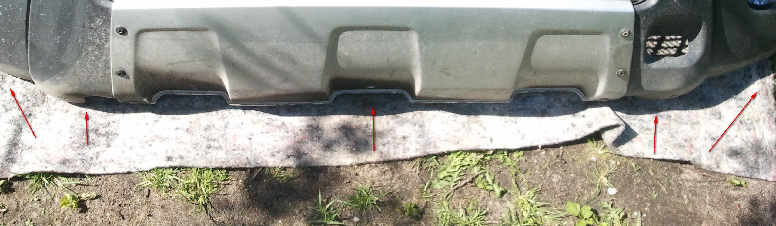

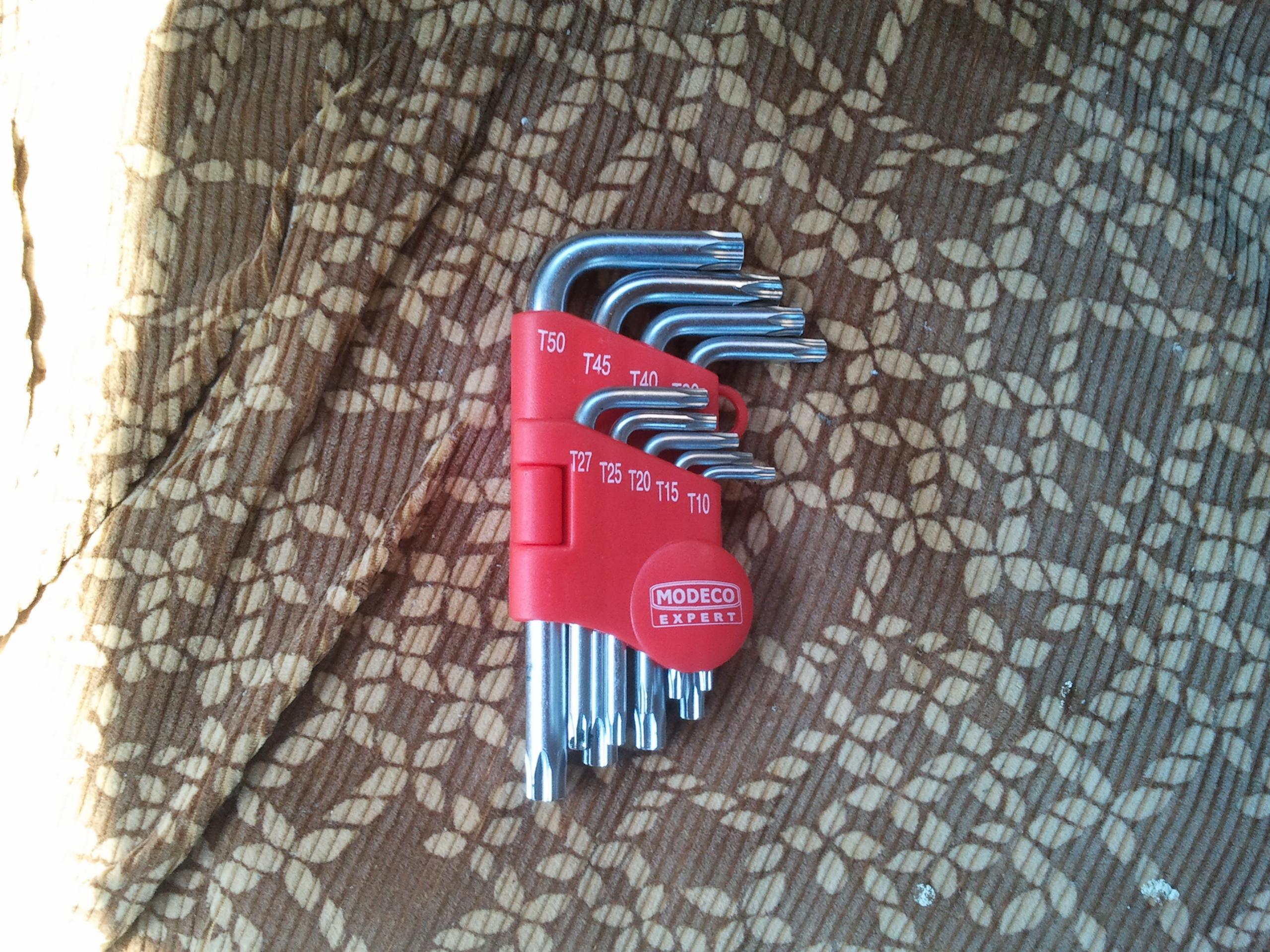

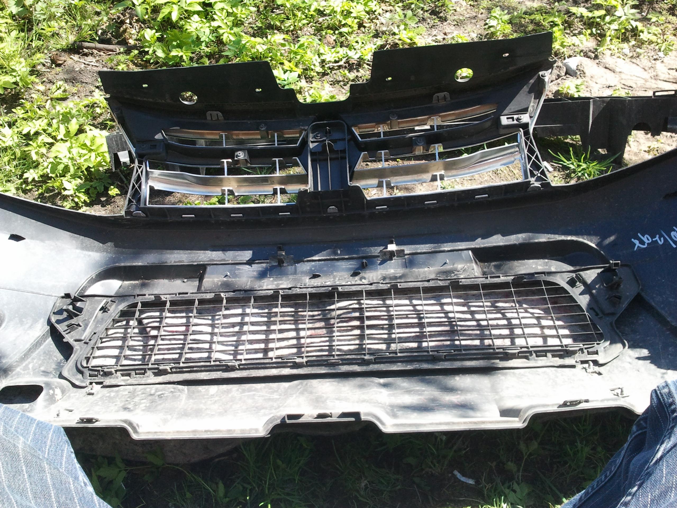

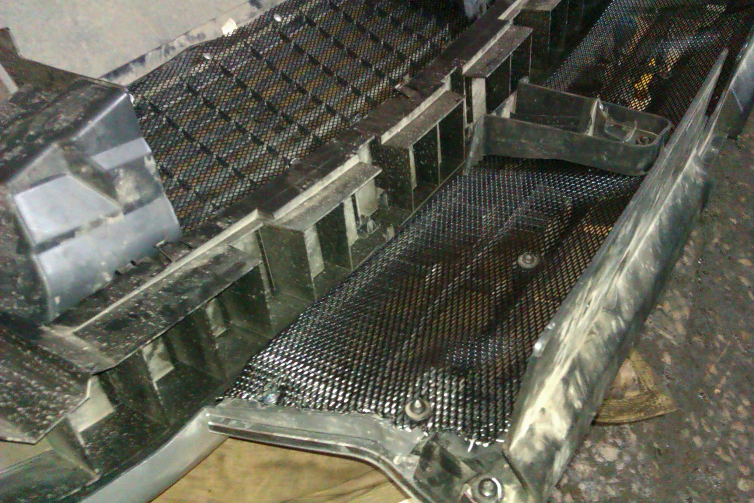

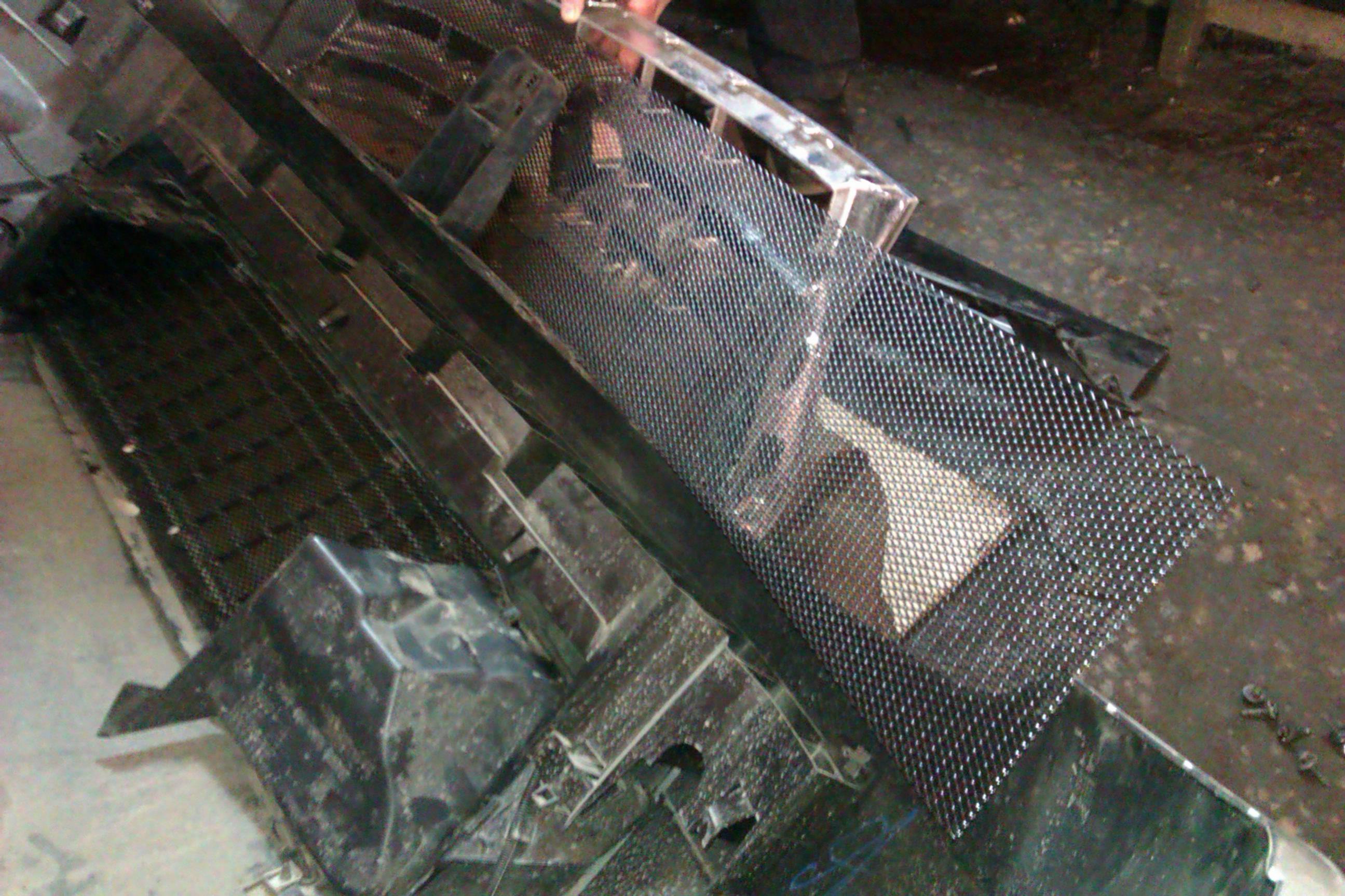

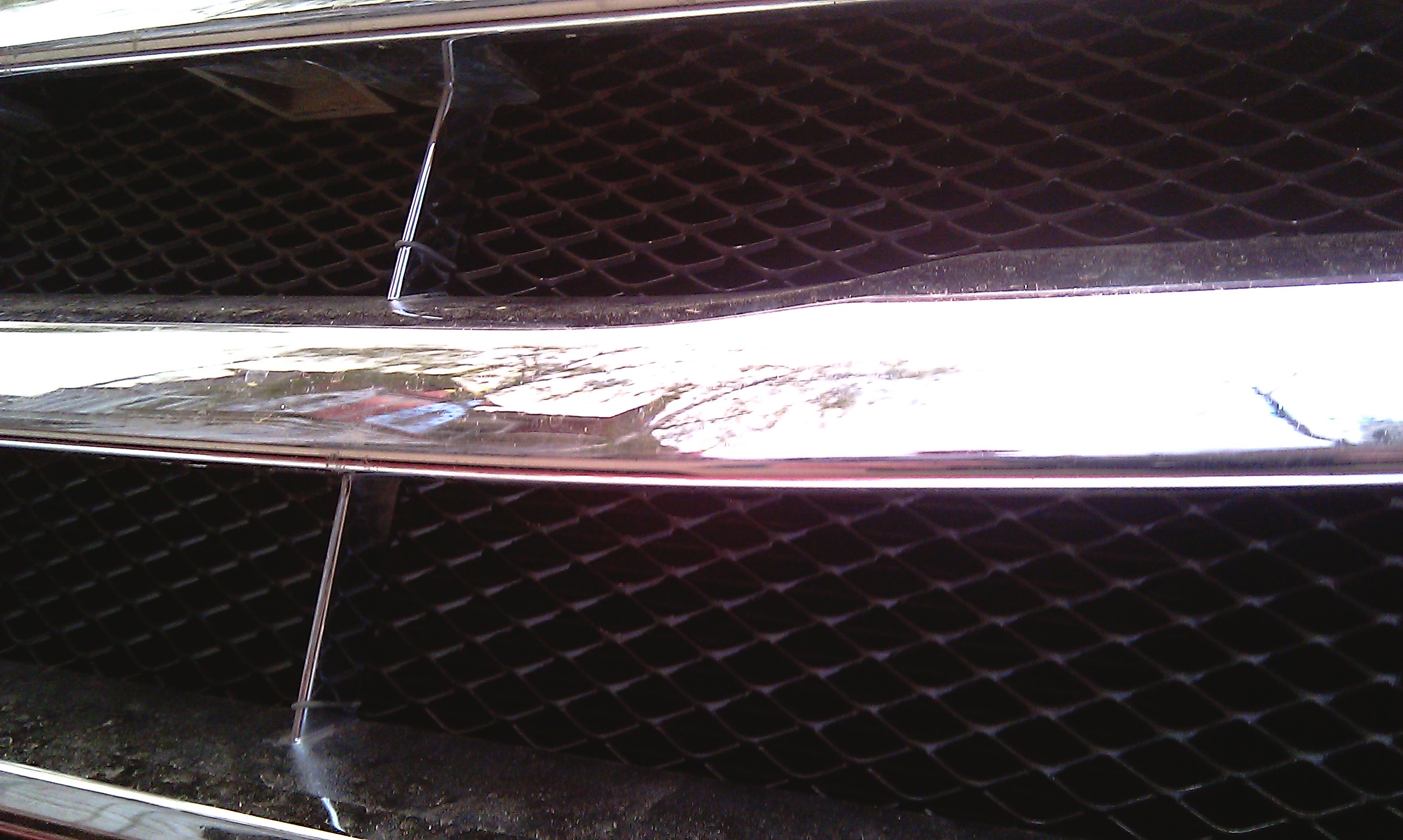

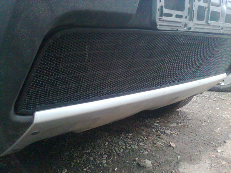

Решил накропать фото отчёт по установке сетки.
Пришёл я на рынок есть такая алюминиевая 500 рублей . Прогулялся и обнаружил там же в магазине Сад и огород жёсткую пластиковую сетку 60 рублей за километр погонный ячея 5-4 мм муха, шмель,камень не пролетит , решил поэкспериментировать.
В общем требуется
торксы Т20 и Т27 .( В связи с тем что из набора Т27 был успешно утерян пришлось приобрести новый набор.) рис.1
хомуты 2х20 чёренькие
тонкая плоская отвёртка отжимать клипсы
И так - на бампере отдаются 7 винтов снизу, 4 сверху рис. 2
ЯМА не нада
Вся конструкция держится на клипсах в районе арки Рис.3 Пластик мягкий сломать ну очень сложно.
Вощем всё готово рис.4
Наложена сетка ,по желанию кто как хочет я нагрел феном промышленным , сетка легла сама просто как и должна там лежать. Стянута хомутами. Кто не знает снаружи не видно. В итоге - затрат копейки а удовольствия от проделанной работы море
Потери : отвалилась номерная рамка походу это болезнь всех дилеров А также скоропостижно был утерян один винт , благо был найден подобный . Может в следующем году вырастет винтовое дерево ???
Вот так теперь выглядит мой поросёнок.
Верхнюю сетку ставить не вижу смысла поэтому не парюсь
ВСЁ
И ещё у кого ПТФ не забудте всавить обратно разъёмы

Поставил снаружи, попытавшись сначала снять родную сетку.
На родной сетке были раскрыты все замки и она освобождена, но чтобы ее вытащить наружу места все равно не хватало.
В итоге поставил на Tie-Wraps.
