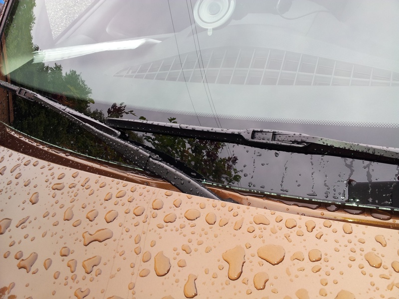

Поставил слева щетку 55 см, справа штатная - 50. Немного поднял правый поводок - и сопли нет.
Чем больше правая щетка - тем больше сопля. Закон Дастера.
Самый правильный вариант избавления от сопли предложил Кубик, но не самый простой и дешевый.
Увеличивая длину щеток, мы увеличиваем нагрузку на электромотор и весь привод в целом, имхо не есть хорошо. Со временем в трапеции появятся люфты и да и движок скорее навернется. Меня и штатный размер (50х50) устраивает.

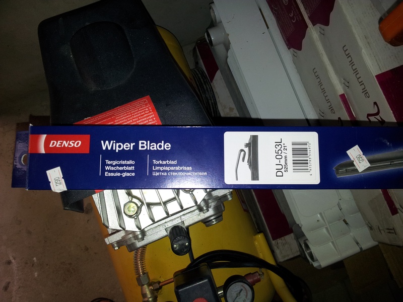

Поставил DENSO Wiper Blade, 60 и 53 см. Стоимость в районе 1600 за обе.
Прошли испытание ливнем и дождем. Устраивают более чем.
Еще бы регулирование шага дворников и вопрос с дворниками полностью был бы закрыт.

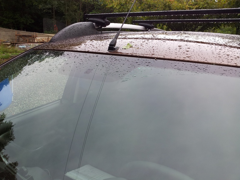

Левую щетку 65 см, поводки не трогал, вопрос снят.

Укоротил трапецию. Самое сложное оказалось дождаться остывания металла после сварки
Результат - на отлично. Щётки 60 и 53.
