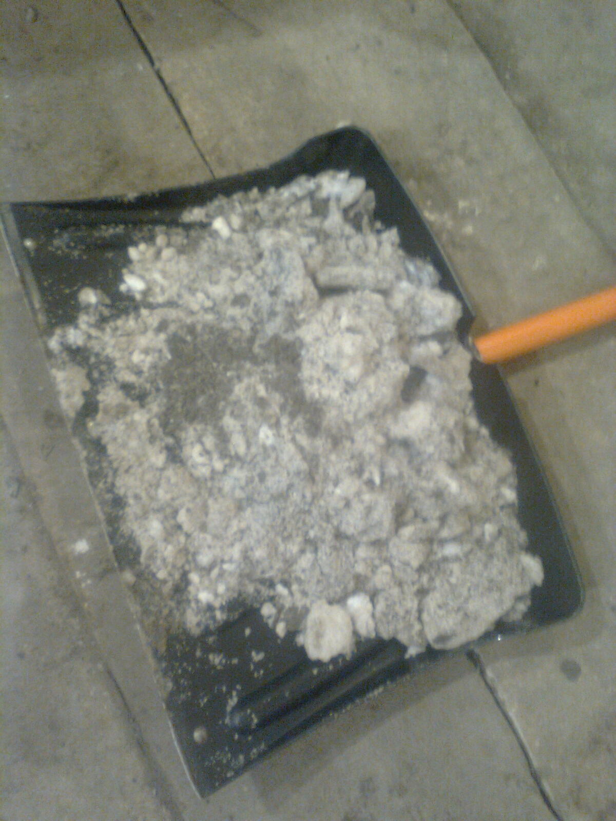

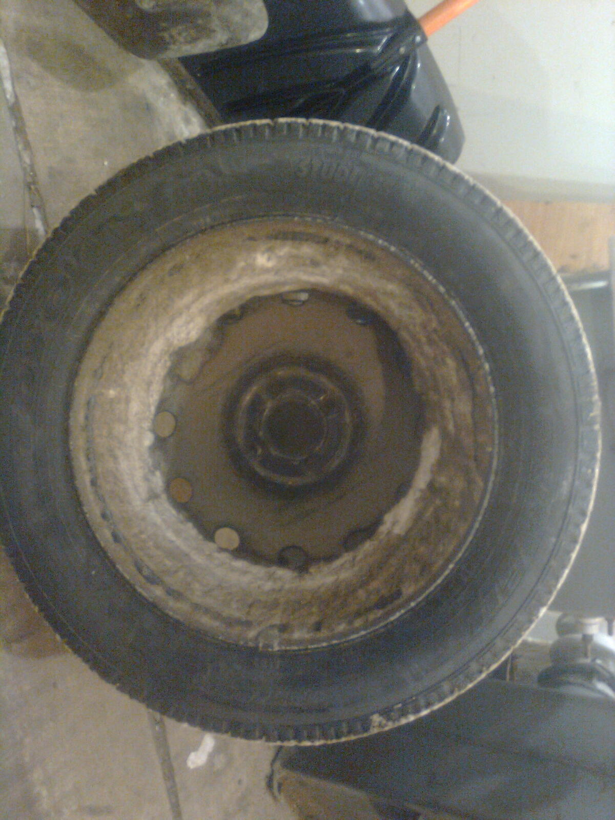

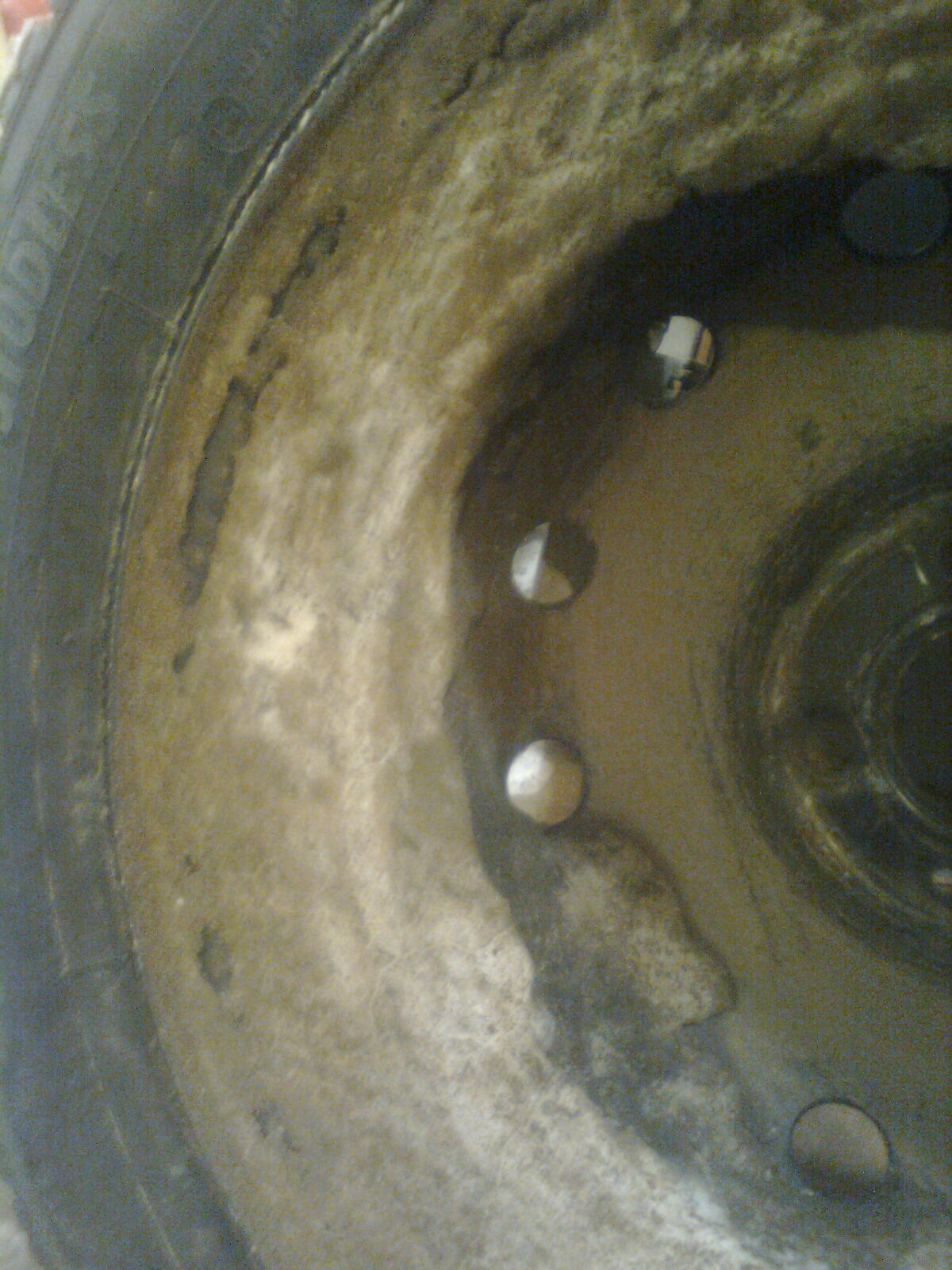

самая большая проблема со стилизованными дисками вот эта

Красота (и легкость)это конечно хорошо, но есть и другие критерии оценки дисков:
Для серьезных внедорожных мероприятий и соревнований высокого уровня наиболее подходящими являются американские стальные штампованные диски, которые хоть и продаются под разными торговыми марками (American Racing Custom Wheels, Rock Crowler и др.), но являются «близнецами-братьями». Они сравнительно легкие (диск 8Jх15 весит 12 кг) и прочные (при вынужденной езде на слетевшей / пробитой покрышке по камням и твердой поверхности деформируются мало). Стальные диски более упругие, чем легкосплавные. Это также является причиной устойчивости первых к деформациям. Диски хорошо балансируются. Бестселлерами (а часто просто дефицитным товаром) являются диски 8Jx15 ET-19 5x139.7 (5x5.5") для УАЗ и Suzuki (артикул как правило содержит -5885) и 8Jx15 ET-19 6x139.7 (6x5.5") для Toyota и Nissan (артикул как правило содержит -5883). Как правило именно на основе этих дисков различные мастерские делают диски с бедлоками.
