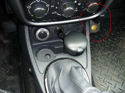

Хочу поставить второй прикуриватель минуя всё и вся прямо от АКБ. Как делать знаю, не могу сообразить, куда его в салоне воткнуть. Чтоб было красиво и дотянуться рукой не вставая с кресла.
Может кто подскажет?

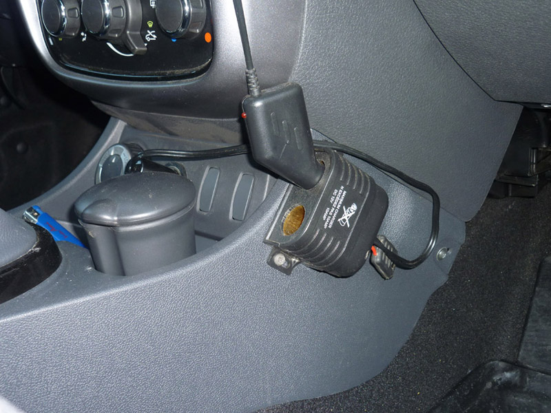

Я поставил сюда. Разветвитель на два гнезда. Смотрится не очень, но функционально.
