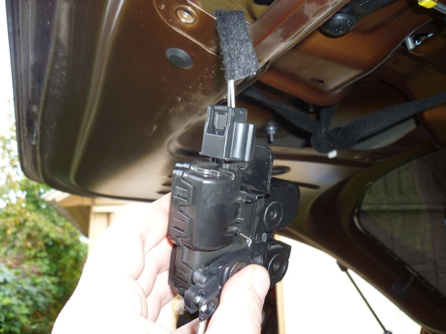

А где концевик двери багажника ставится? Он такой же как и на дверях?

Сообщение от grega Посмотреть сообщение
В замке на двери багажника.
