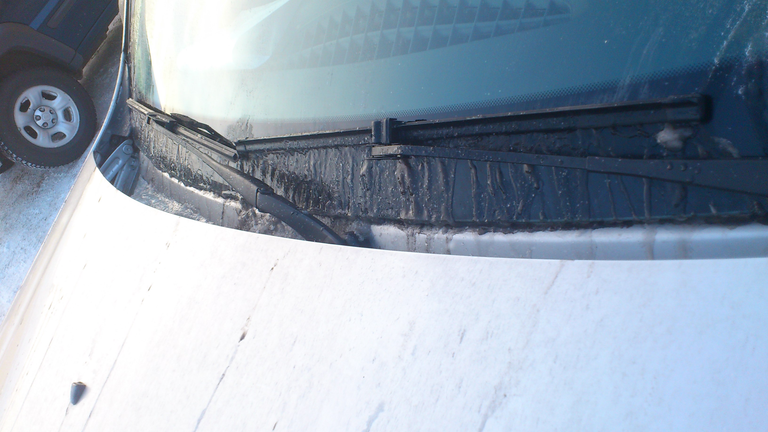

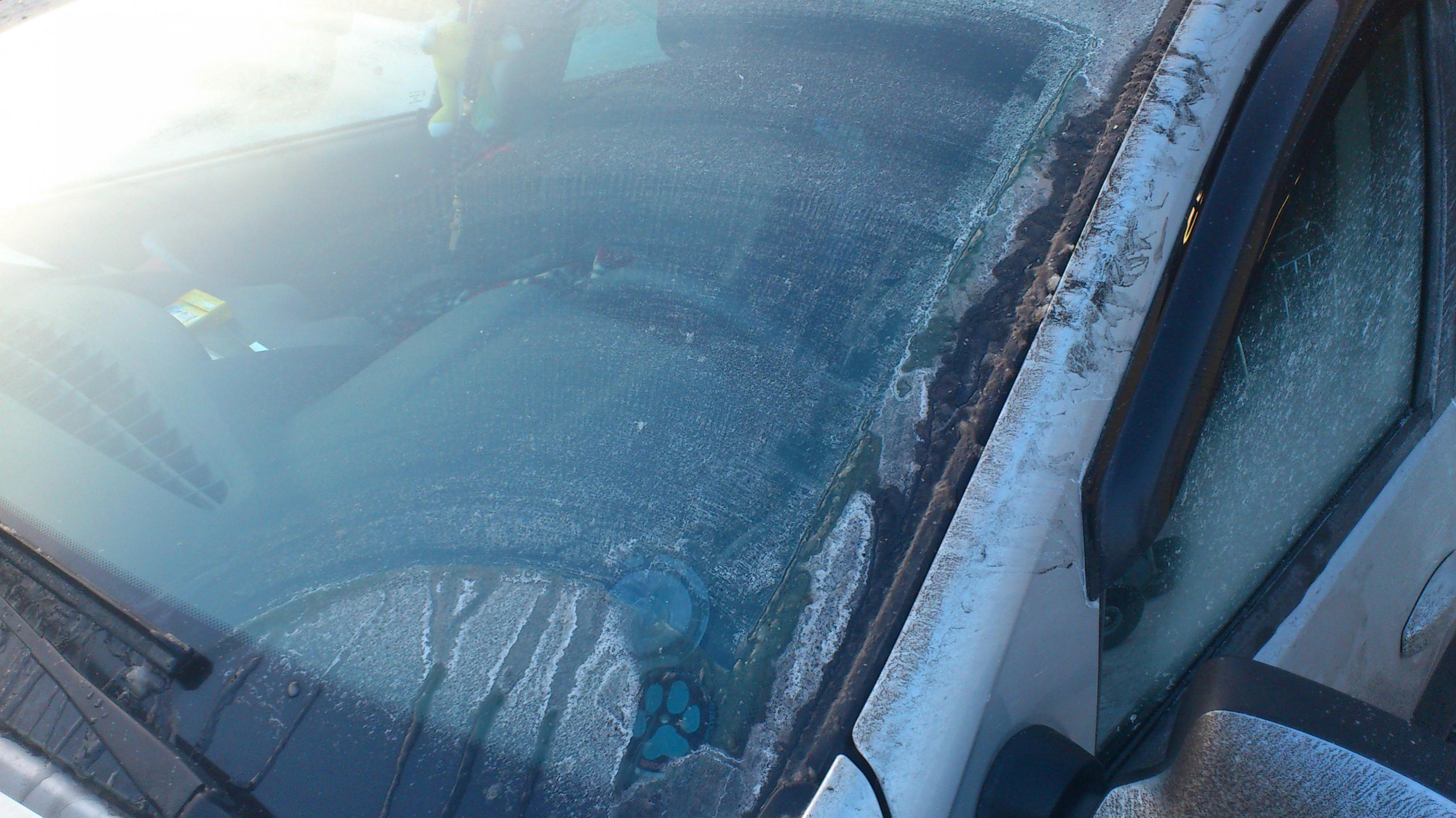

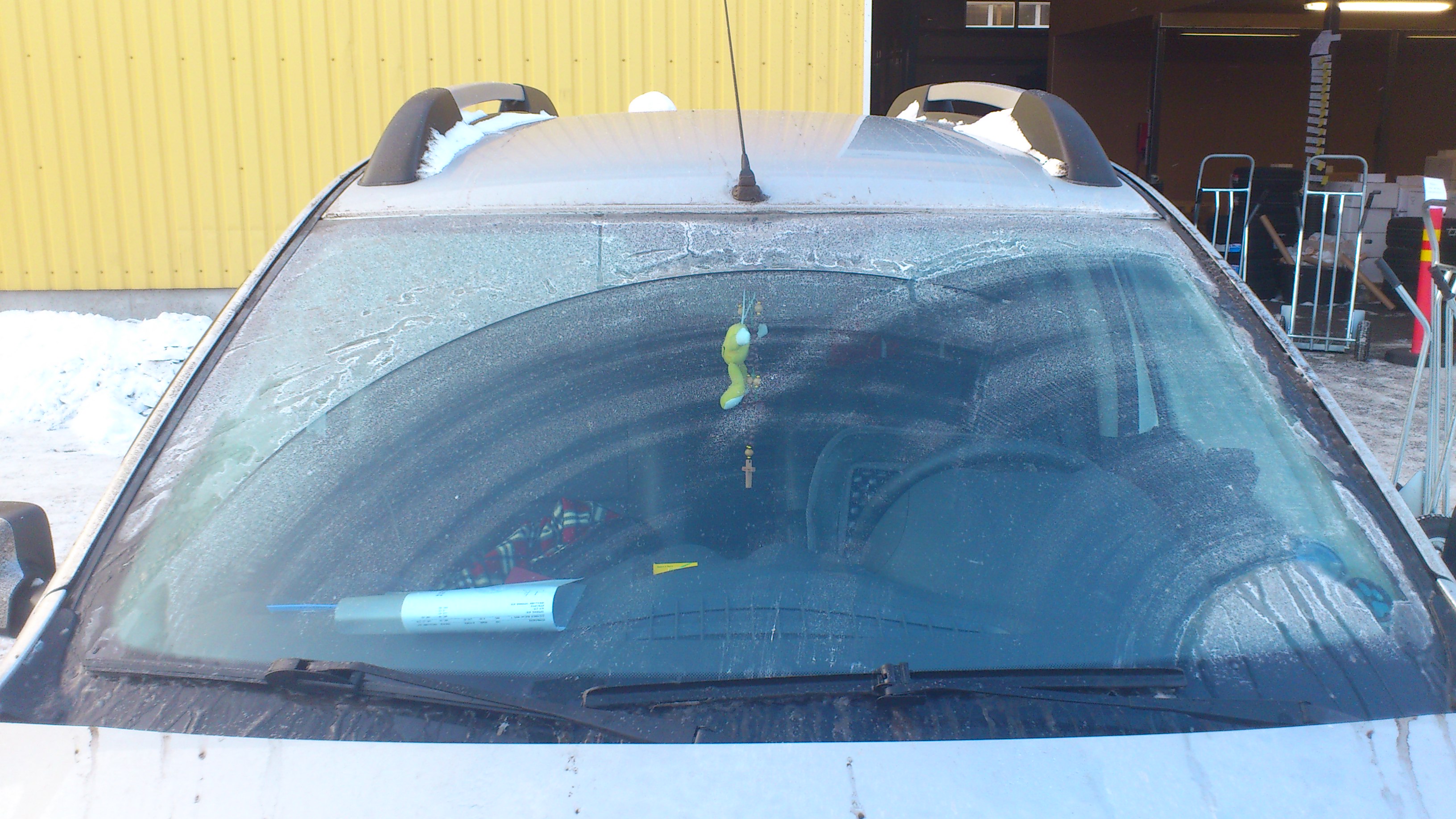

Сегодня ездил в финку(угадайте зачем?  ). Давно так не матерился. Все по порядку. В выходные купил автоодеяло и укрыл им движок. Не знаю, какая утром была температура, ну градусов 7 или 6. Разогрел тачилу, прыснул омывайкой стекла, все ок. По мере приближения к Выборгу температура стала падать и омывайка из передних вольвовских писалок перестала прыскать. Я как-то растерялся даже. По радио сказали, что в Выборге -11. Как так подумал я. Омывайка финская до -20 не могла замерзнуть. Попробовал прыснуть задним. Омывайка полилась. Странное дело. Спереди не работает, сзади работает. Сразу вспомнил как наш кубический Игорь писал о вольвовских брызгалках, что в мороз они глючат. Но у меня из них вообще не брызгало, даже чучуть. Тут пришло в голову, что это из-за одеяла. Типа оно тепло от двигателя не пропускает и писалки замерзли. Я его даже снял. Но тут же подумал, что какая разница, что оно тепло не пропускает, омывайка-то замерзать не должна. Тут я вспомнил, что омывайка залита не чистая, а в пропорции 4:1, где 1 это вода. Ну или окло того. Мне казалось, что это нормально. Но в итоге как оказалось потом именно по этой причине омывайка не работала, она тупо замерзла.
Ну а дальше был полный 3,14здец. По дороге к Выборгу наши коммунальщики трассу обработали солью и грязь летела прямо на лобовуху, которую было не счистить и которая замерзала вместе с дворниками. Обогрев стекла вообще нулевой. Не фига не отмерзает. Не выдержал, остановился, облил водой из бутылочки. Стало хорошо. Но недолго, через пару км меня обогнал какой-то тип и меня обдало грязью. Как я не изголялся с печкой лобовуха не хотела оттаивать. Через какое-то время и задняя писалка отрубилась. Странно почему не сразу вместе с передними. Это меня и смутило, что дело не в омывайке. А дальше было вообще круто. На обратном пути смесь из омывайки и воды постепенно оттаяла. Сперва начали работать передние. НО, когда я попытался облить заднее стекло, то у меня облилось переднее!!! Я вообще прифигел. Думал, что-то накрылось и надо од звонить. Но потом в итоге все заработало. Видимо это защитная функция какая-то. Короче явный косяк с обогревом стекла. Настроение не очень. Вот этот трэш
Сори, что много слов написал тут

Сообщение от Zap
[IMG]http://www.dusterclubs.ru/vb/attachment.php?
attachmentid=20188&stc=1&d=1354727614[/IMG
Причем тут косяк,а?
Жидкость покупай норм и не бодяж и будет тебе щастье.
а так- еще одна сага о скупости и г...

Сообщение от ev.sin
Причем тут косяк,а?
При том, что лобовое стекло оттаивает плохо, особенно где дворники паркуются.
Сообщение от ev.sin
жидкость хорошая, просто осенью разбавлял водой. Думал пахнуть будет, а она вообще не пахнет.
Сообщение от ev.sin
ты про скупость сборки?
