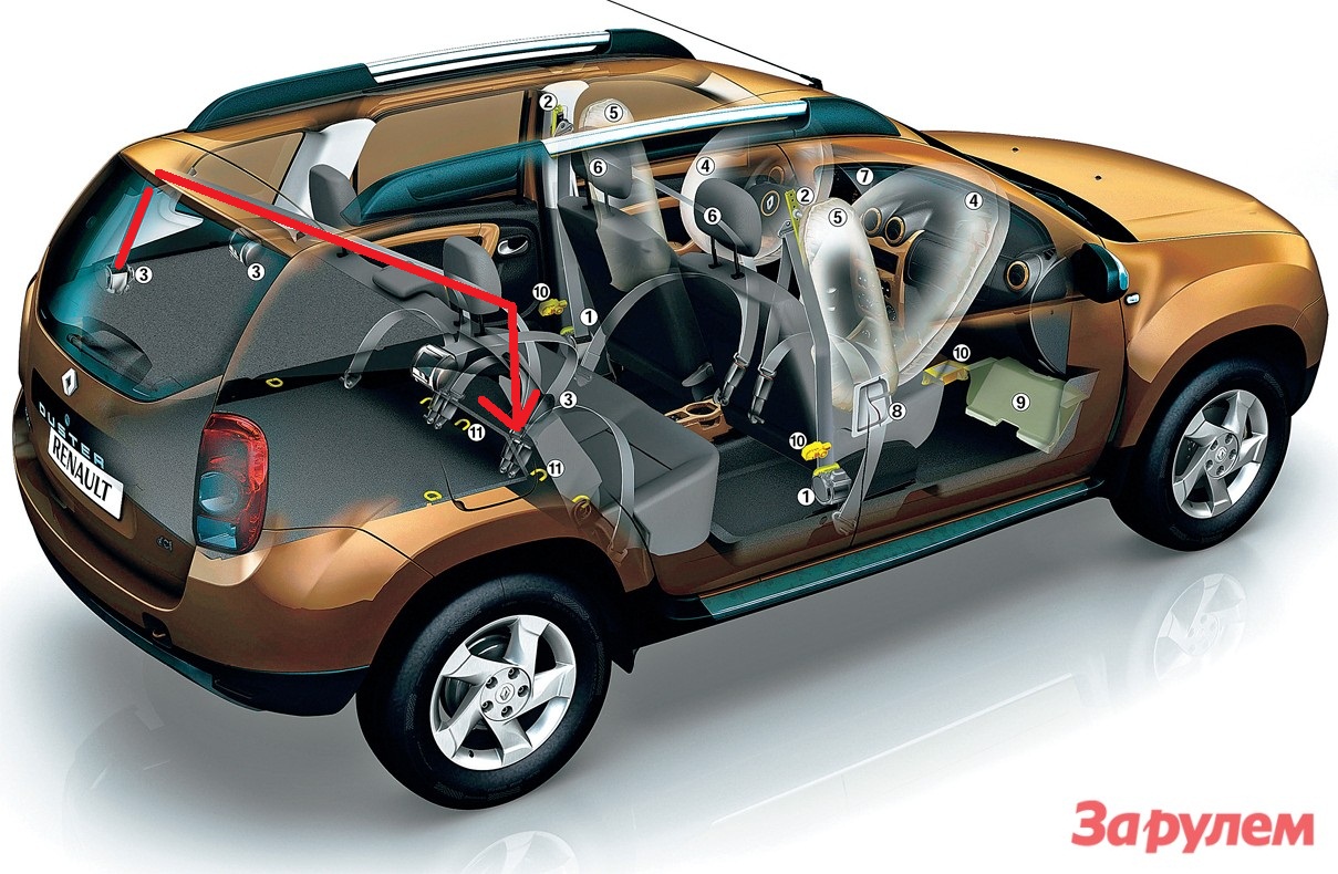

пользуюсь дастиком чуть меньше месяца, из выявленных косяков только не работающий замок ремня безопасности на заднем сидении(тупо не защёлкивается). интересно по гарантии сделают или самому можно ковырять?

Внимательно смотрели? - там РАЗНЫЕ замки - 2 для 2-х "основных" пассажиров и 2 замка для "дополнительного" - который посерёдке. Вот с ним вообще интересно - что называется "смотри не перепутай", но для ориентировки один замок ещё и с чёрной клавишей. Может, не тот "язычок" пытались встремить? Попутать там - легко! - а "чужой" язычок другой размерчик имеет...

esa, не работает красный, а не чёрный замок с правой задней стороны, проверил все остальные замки-ок, а один не робит, выявил проблемку когда закреплял детское кресло, гарантийный случай?

на мой непросвещённый взгляд - "случай" как минимум небезопасный!
Я бы лучше попытался предъявить "под гарантию" и даже потом выглядеть дураком, чем и в самом деле "промухать" крепление детского сиденья... Если чего сам недопонял - пусть дилер ПРОДЕМОНСТРИРУЕТ, как правильно нужно делать. А если не сумеет - тогда пусть меняет замок.
...кстати - там может не защёлкиваться даже и "правильный" язычок, если его развернуть на 180 градусов

TomWert-вот этот ремень попробуйте в красный замок воткнуть.
