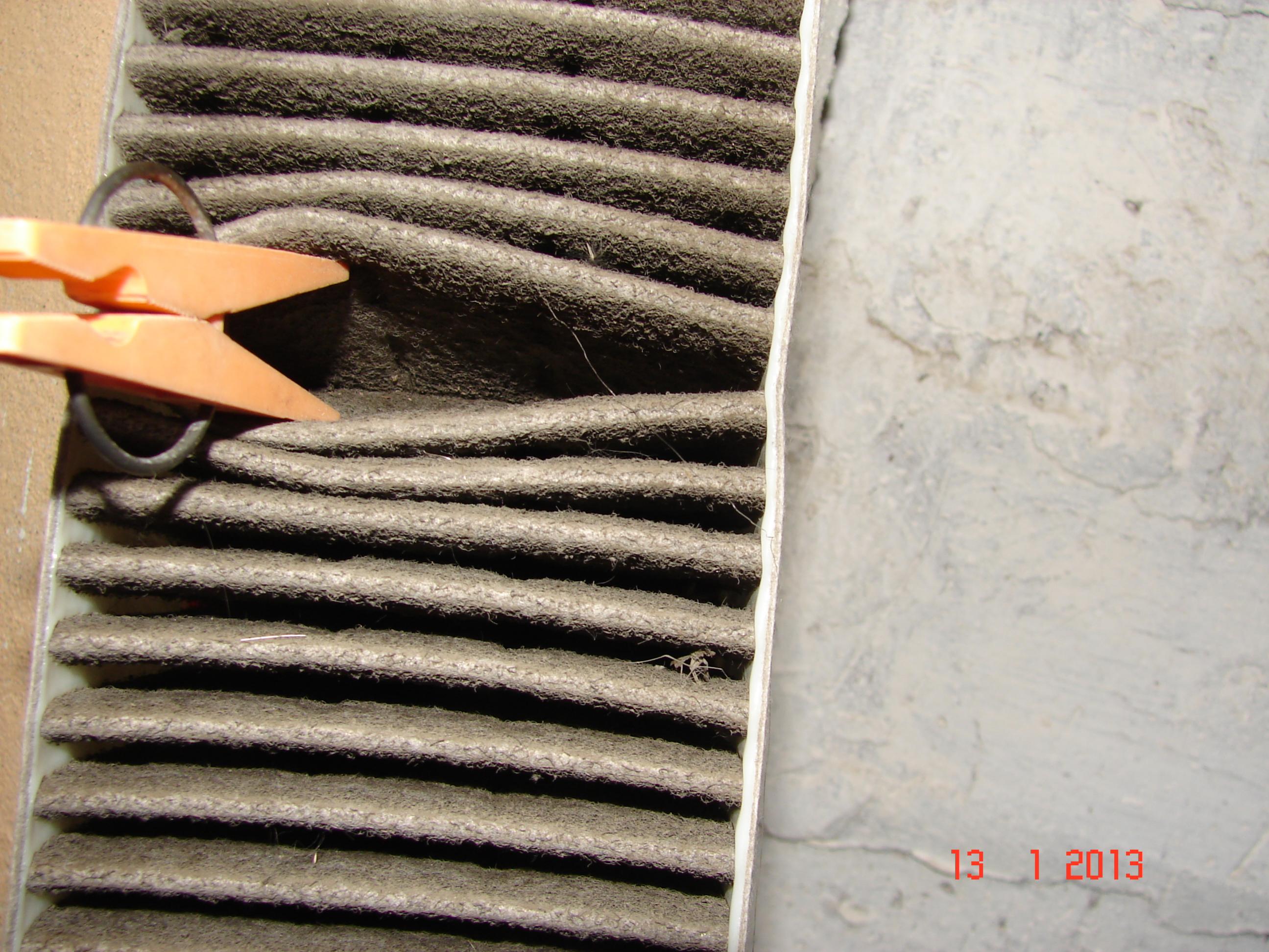

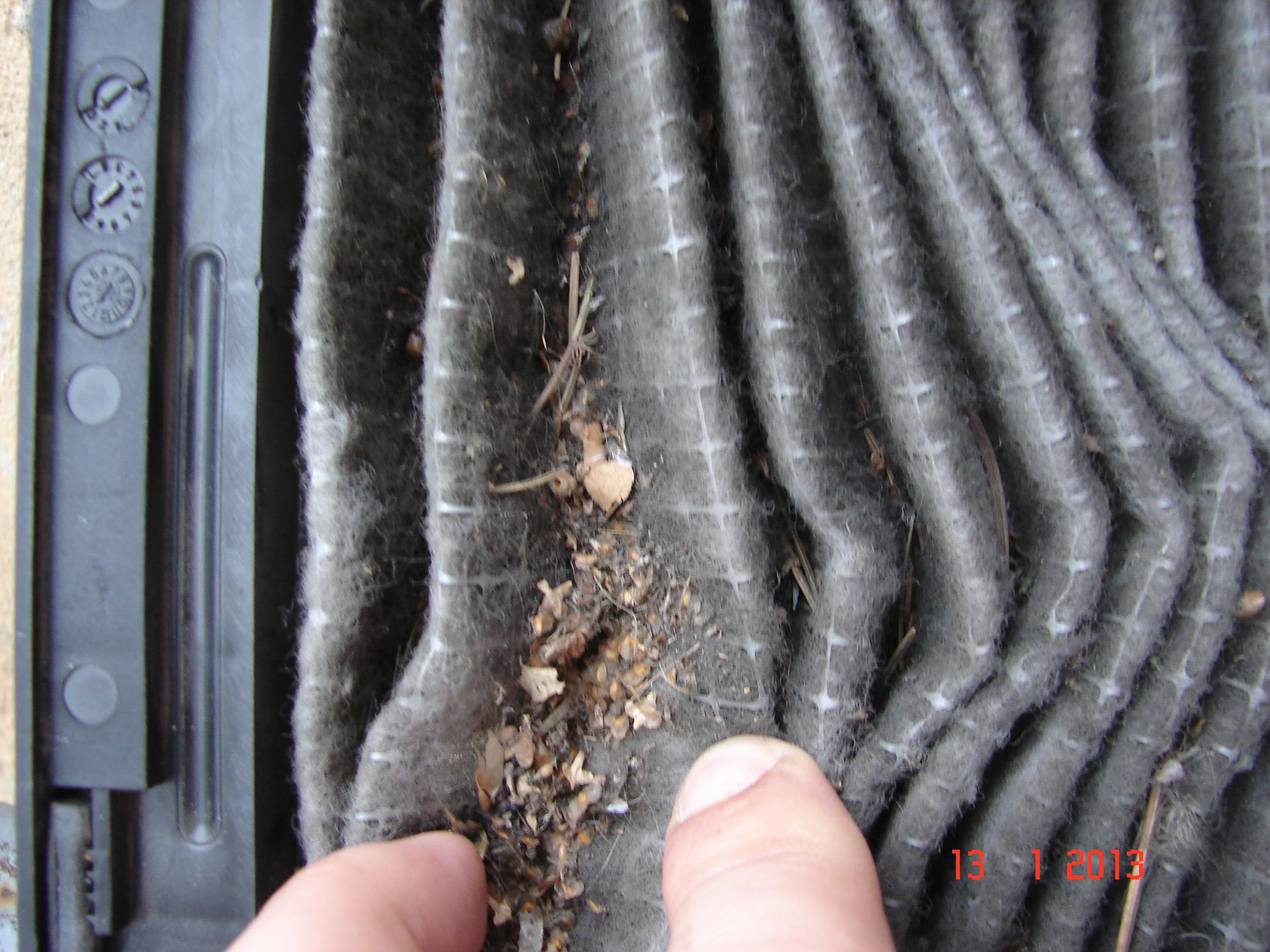

Вчера прошёл первое ТО в Автосалюте. Рядом с авто находиться можно, механики аккуратны, вежливы и готовы ответить на все вопросы. Из минусов могу отметить только 30-ти минутное ожидание сервис-менеджера, но думаю это единичный случай. В общем Автосалют рекомендую: тихо, спокойно и без суеты работают ребята. Чуть не забыл! Как и обещал Автофрамос, ТО было для меня абсолютно бесплатно (завод задержал поставку а/м). Дилеру за работу и расходники заплатит завод. Ниже выкладываю несколько фото фильтров после пробега 10000 км.
Фильтр салона полностью забит мусором:

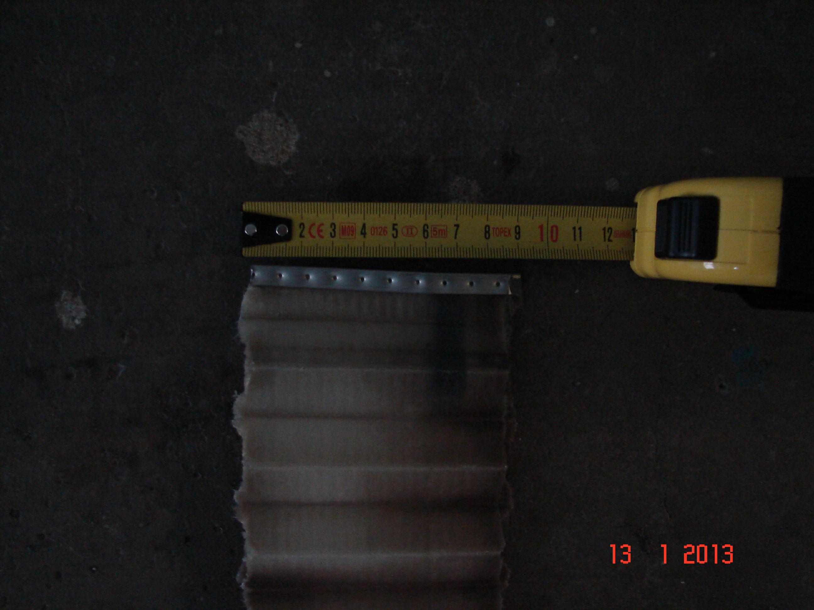

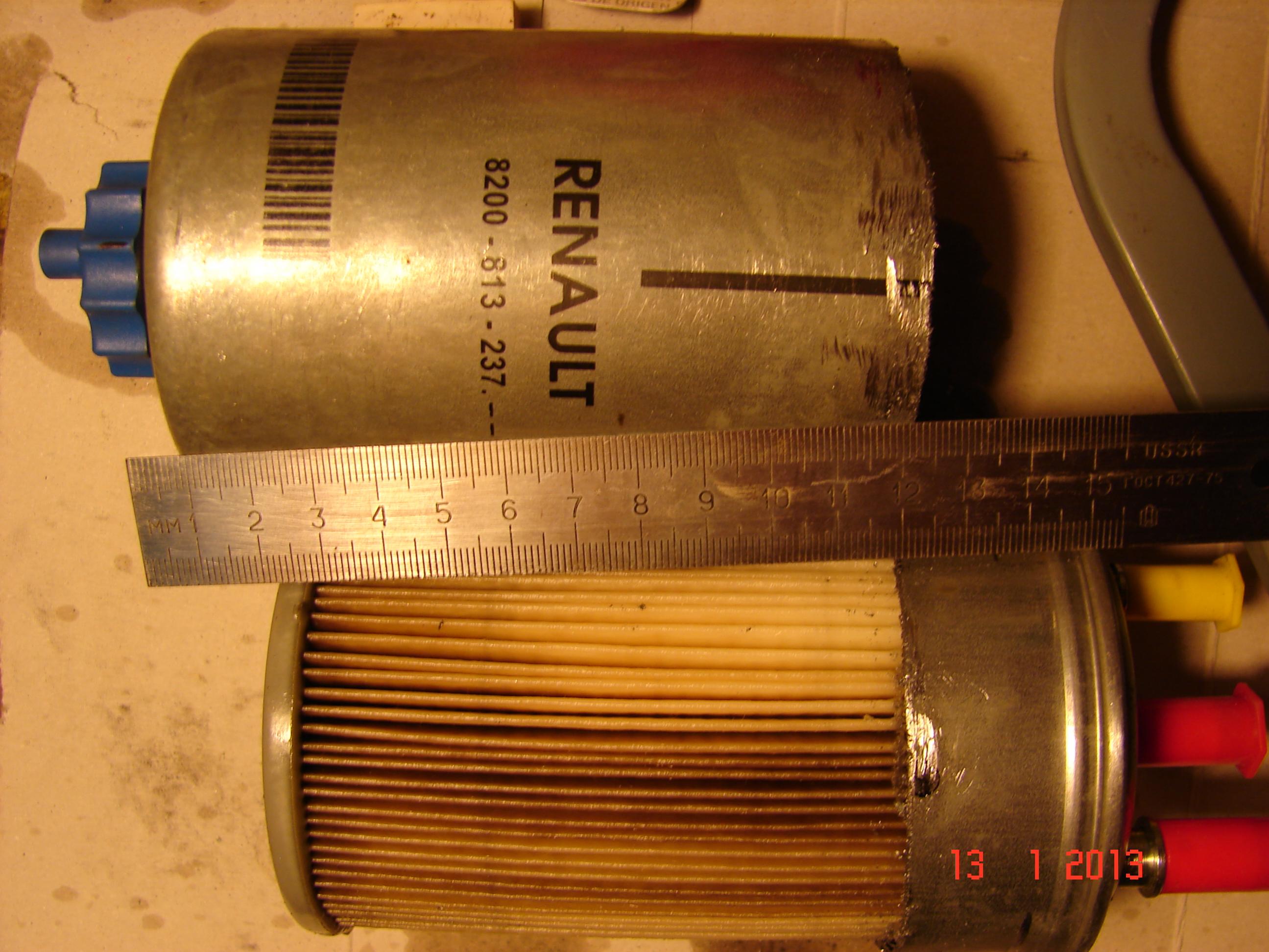

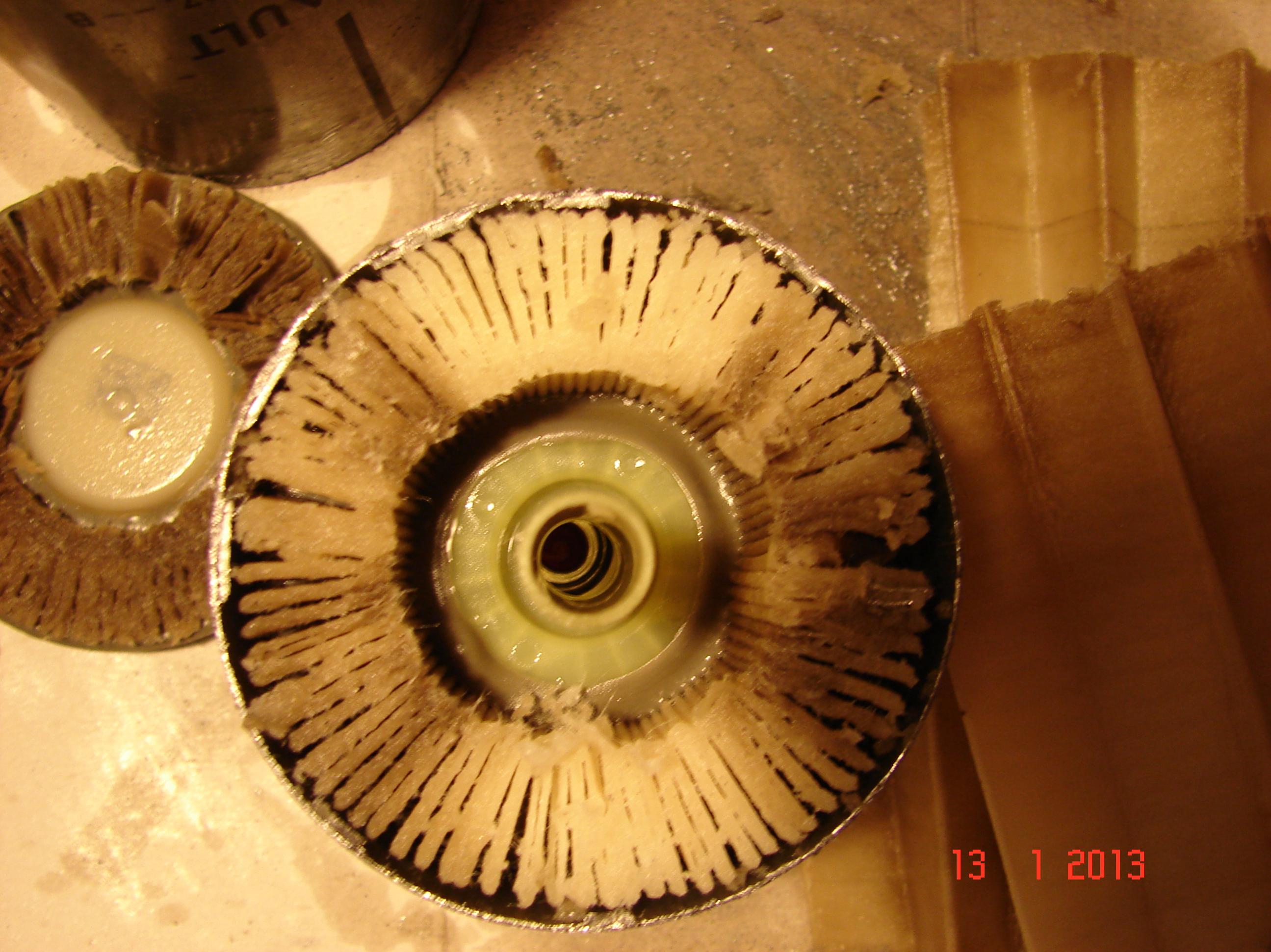

С топливным фильтром я провёл более развёрнутые опыты
. Для начала распилил его ножовкой по металлу
. Не ожидал, что корпус такой толстый. Как видите, отстойник для воды не большой. Туда поместится около 100 мл. воды, а дальше привет насосу
Сразу после снятия фильтра, содержимое было вылито в чистую тару. Воды не было обнаружено совсем.

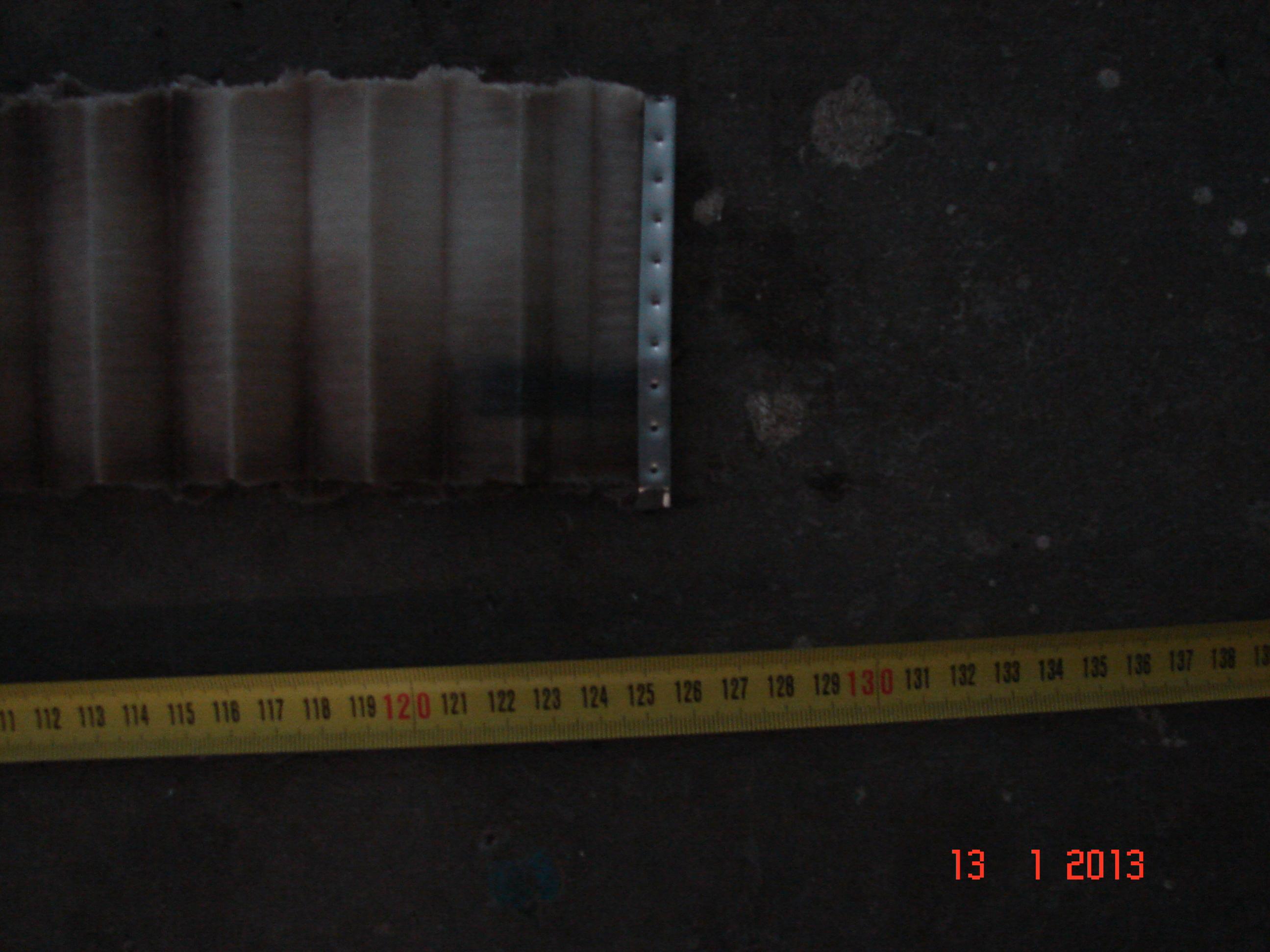

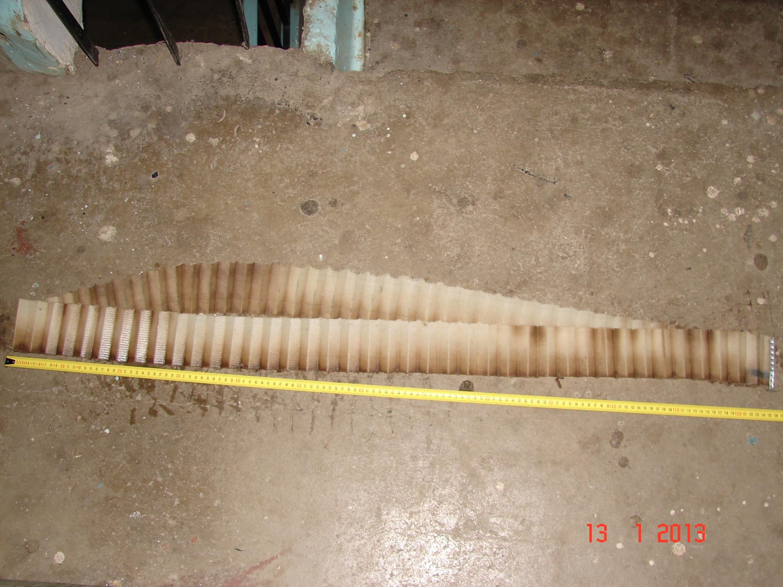

Затем я извлёк бумагу фильтрующего элемента для подчёта площади фильтрующей бумаги:
Площадь фильтрующей бумаги получилась около четверти!!! квадратного метра!

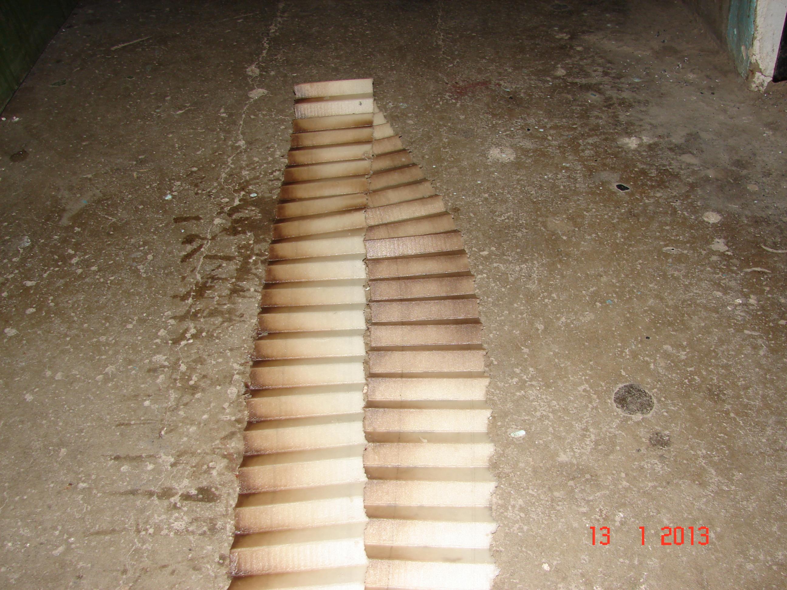

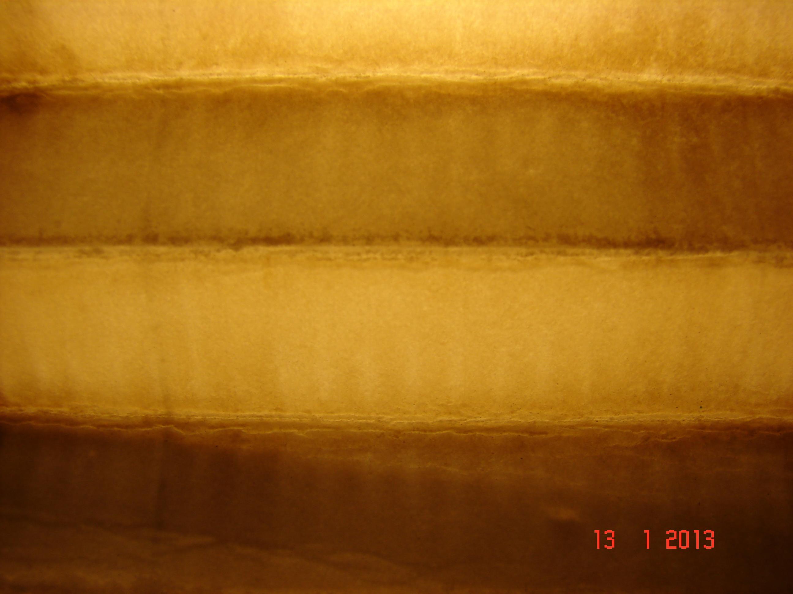

Бумага потемнела только на входе топлива в фильтр:

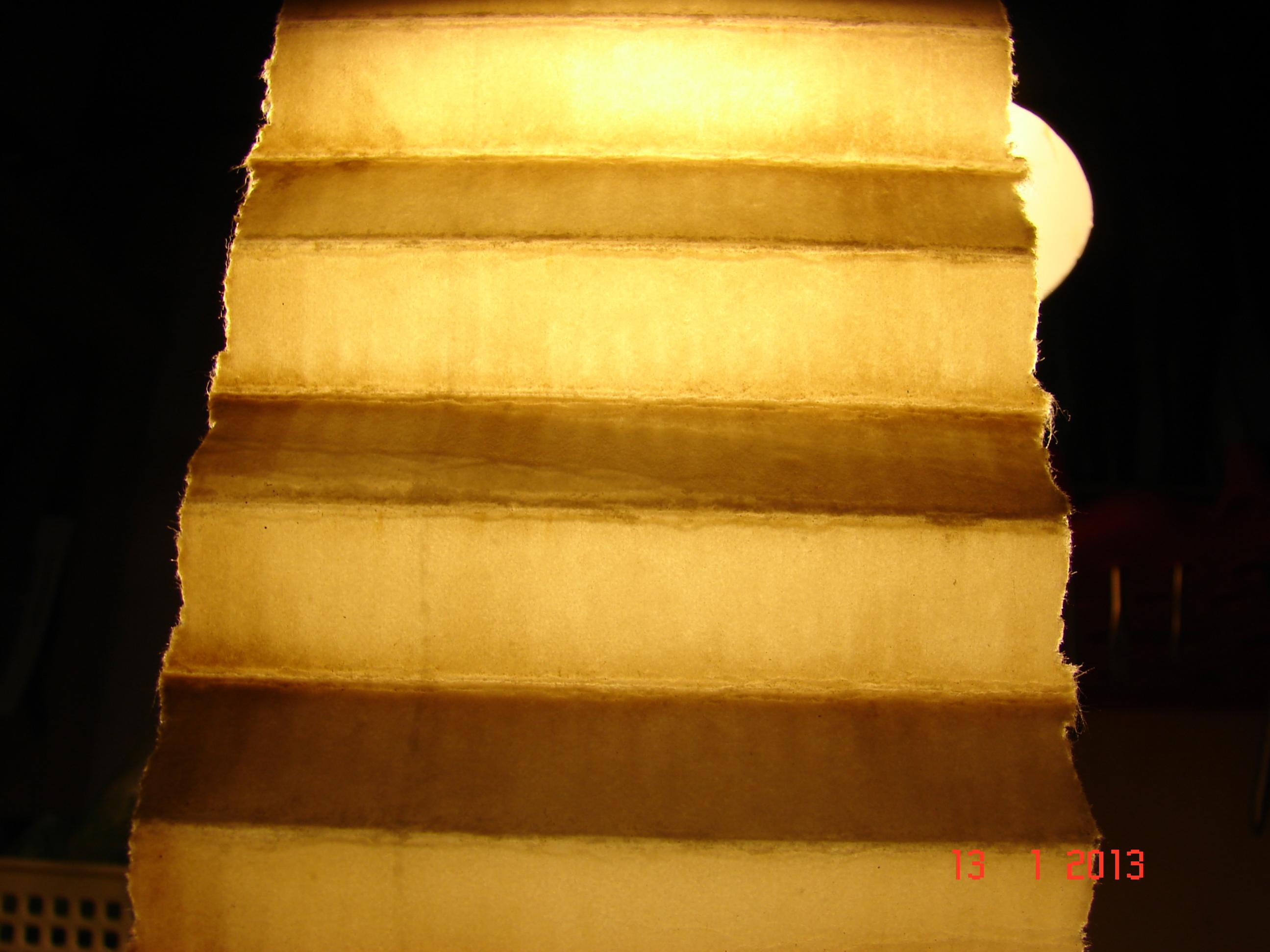

Фильтрующая бумага на просвет. Никаких твёрдых примесей нет:
Производитель фильтра бумаги не пожалел. Свёрнута она очень плотно:

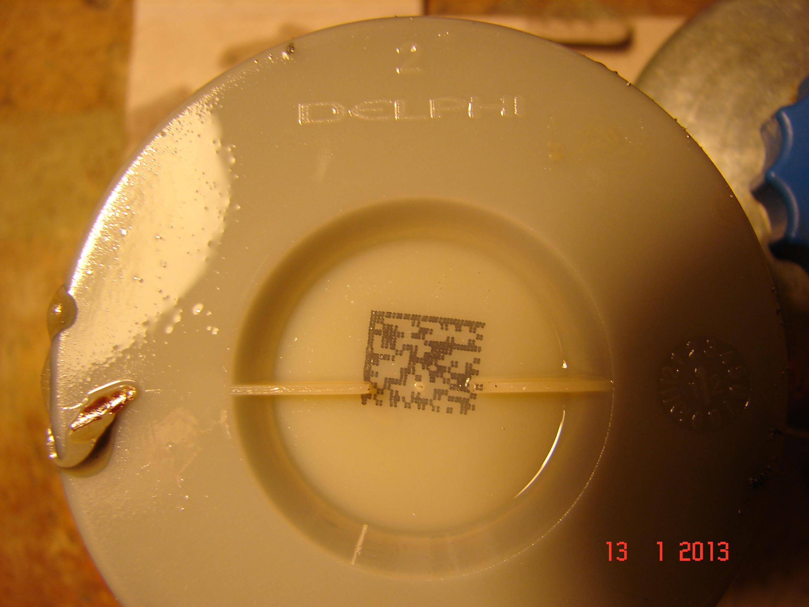

Внутри фильтра обнаружил QR-код, но прочитать его не смог:
