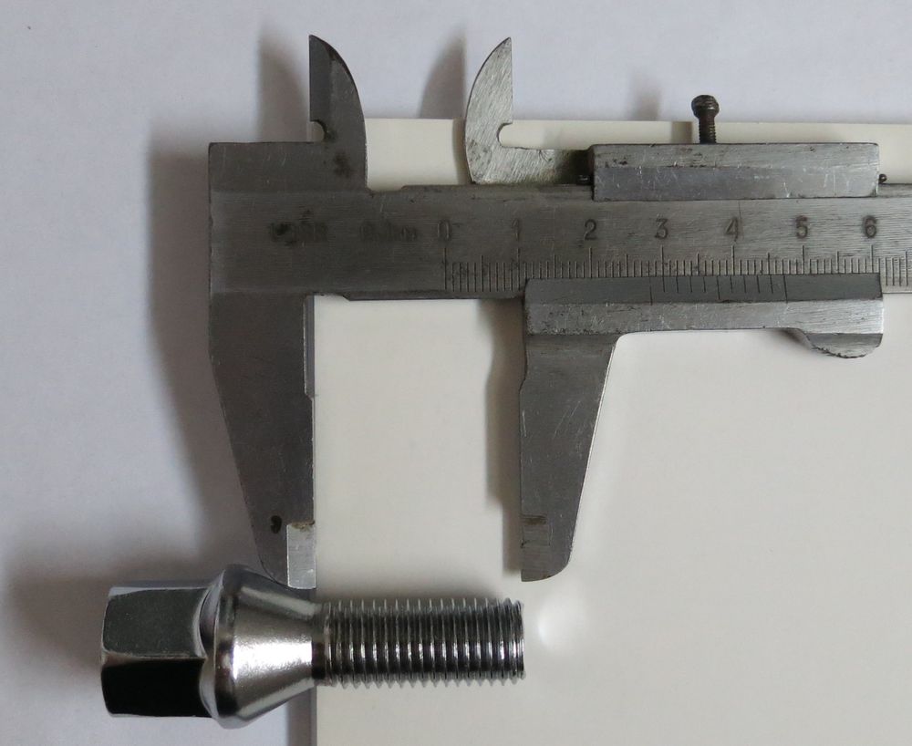

заказал диски КС632 и болты 12х1.5х27 s17 20 штук. привезли. хорошо был штангель под рукой. болты замерил а они 24 мм. не поверил глазам своим- открутил от стиляг болт- один в один- 24мм. болты лежали в пакете с маркировкой 12х1.5х27 s17 made in taiwan. пришлось от болтов отказаться. может я неправильно меряю?

а вот болтики короткие оказались..., китайские мм??? ))) не знаю...седня зарядил резину на эти диски, отбалансировал...ждем тепла и лета.....ну надоела уже зима!!!!
Вот мой болт 28мм (магазин отписал в личку)
