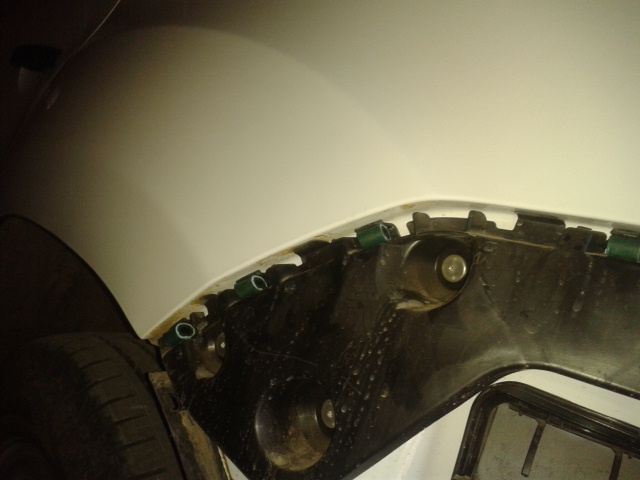

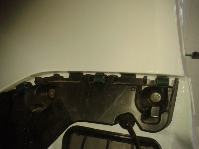

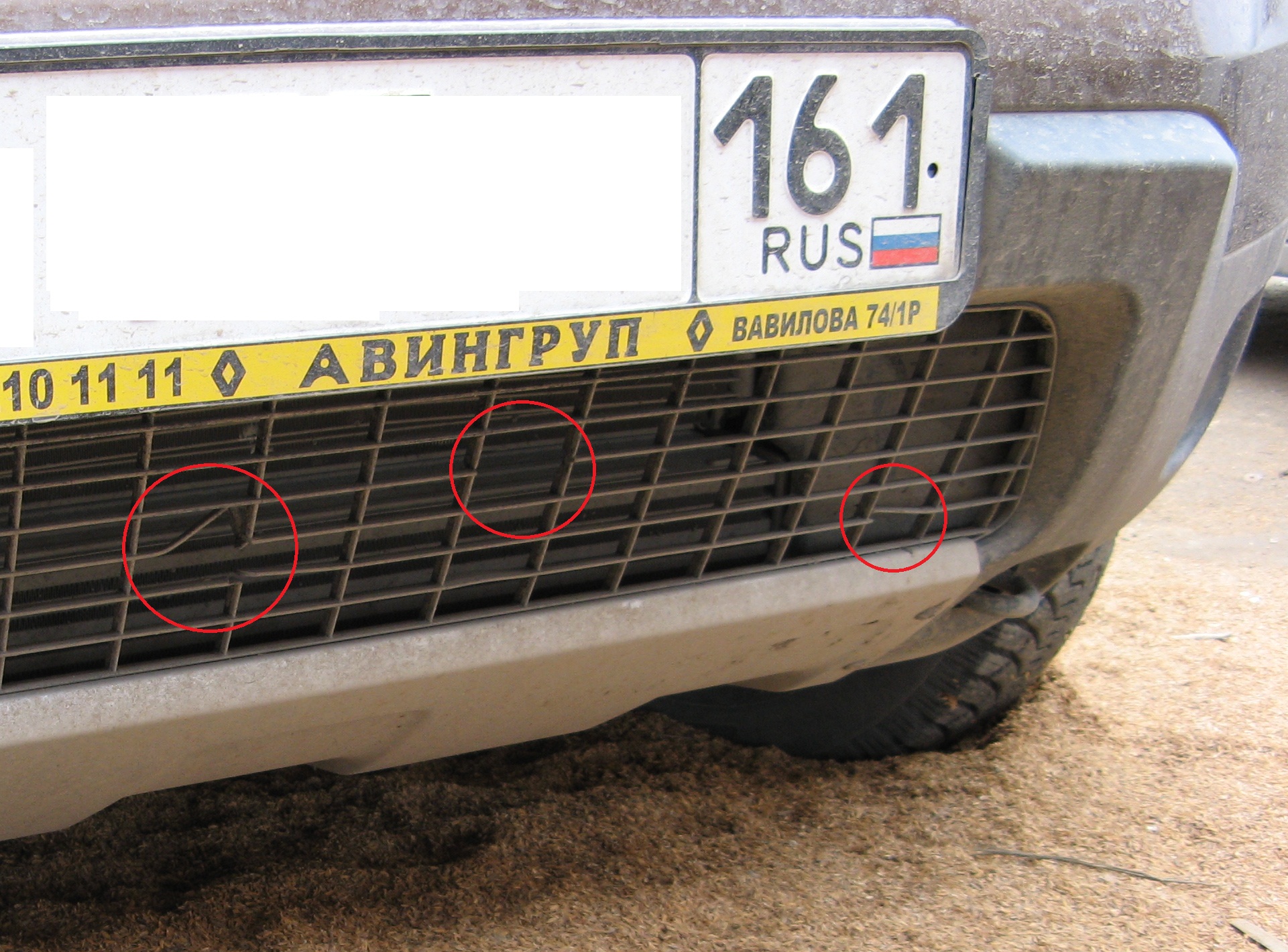

На выходных поставил и себе защитную сетку в бампер.
Подпилил ребро одного из дефлекторов, которое упирается в радиатор (со стороны водителя помоему). Думаю, что убирать их оттуда нет смысла.
Делается всё легко (при наличии ключей торкс на 20 и 30) - всем рекомендую, дешево и практично!
Верхнюю сетку делал 2-мя кусками и крепил родными саморезами к хромированной решетке. Тут главное - не оставить на месте стыка частей сетки (в центре) щель.
Нижнюю решетку сначала стал крепить на пластиковые хомуты, но видимо из-за мороза они через раз ломались. Решил - конструкция не надежная, и закрепил нижнюю решетку вязальной проволокой в нескольких местах (не к пластиковой решетке ввиду ее хрупкости).

Вряд ли поможет. Ребро у дефлектора - сантиметра 2, а чтобы поставить уплотнитель часть ребра нужно оставлять, тогда теряется смысл "обрезания". Кстати, есть ли смысл что-то закрывать, имею ввиду получившуюся щель?! Сам я дефлектор подрезал, а как все это выглядит снаружи так и не удосужился разглядеть. ИМХО эта щель вовсе не такая проблема, чтобы ее как-то устранять.

Была такая тема, т.е. сначала щели были. Несколько раз одну сторону снимал с клипс, чтобы щелей не было. Ничего не отвалилось!!! Главное гогда фиксируешь на клипсы надо пытаться надеть каждую клипсу поочереди, пытаясь при этом поднять бампер максимально вверх. Т.е. щели образуются не от того, что клипса ломается, а потому что бампер недостаточно приподняли, чтобы накинуть его на клипсу (в общем ушко село не на крючок, а под него).

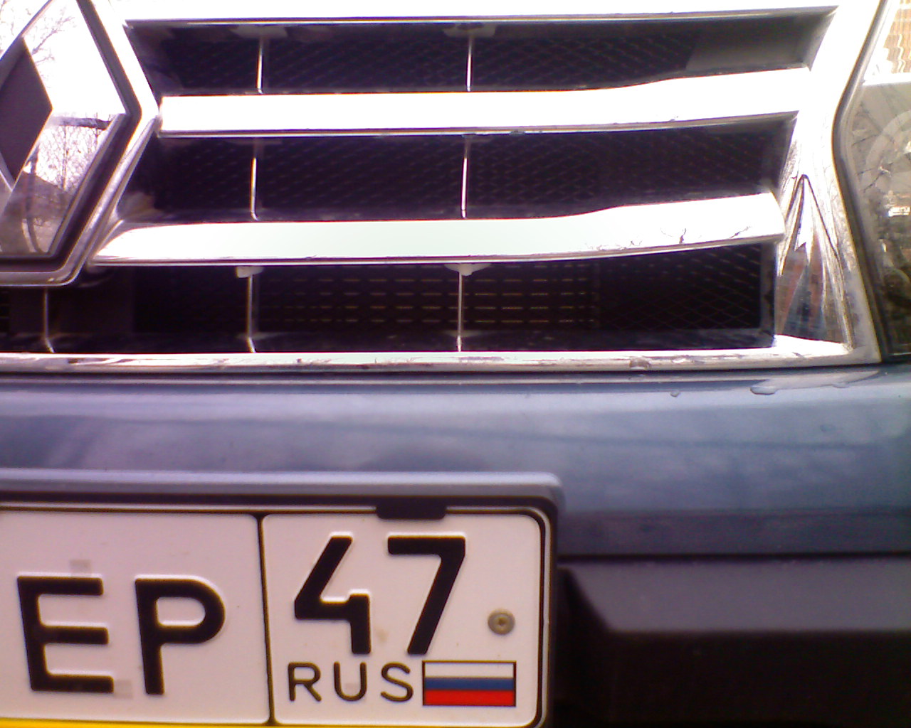

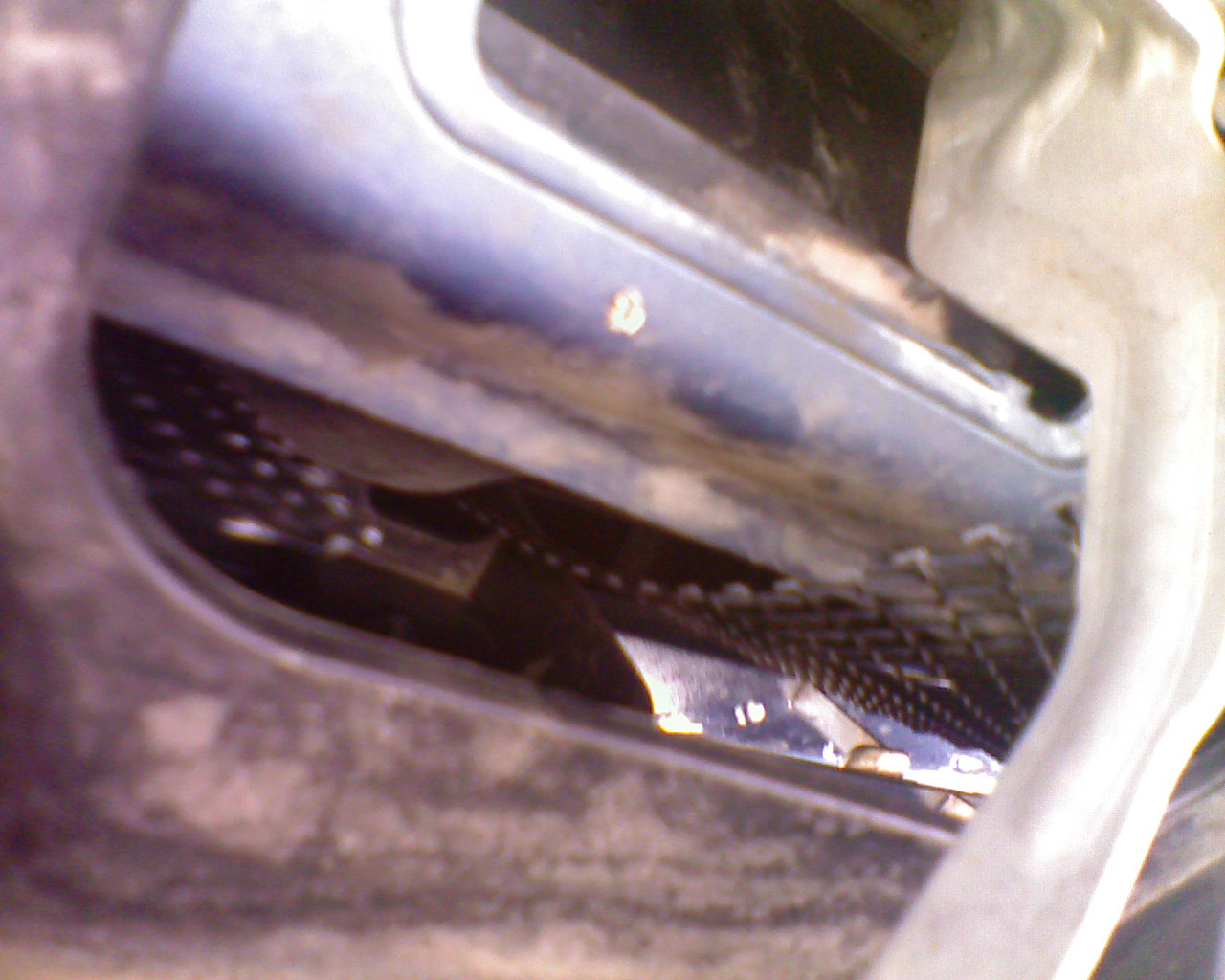

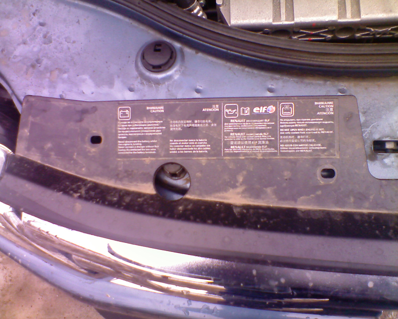

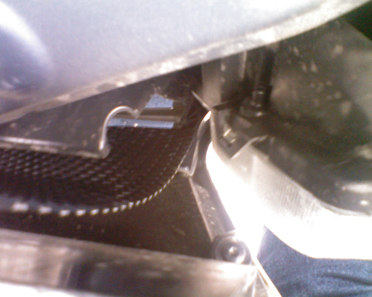

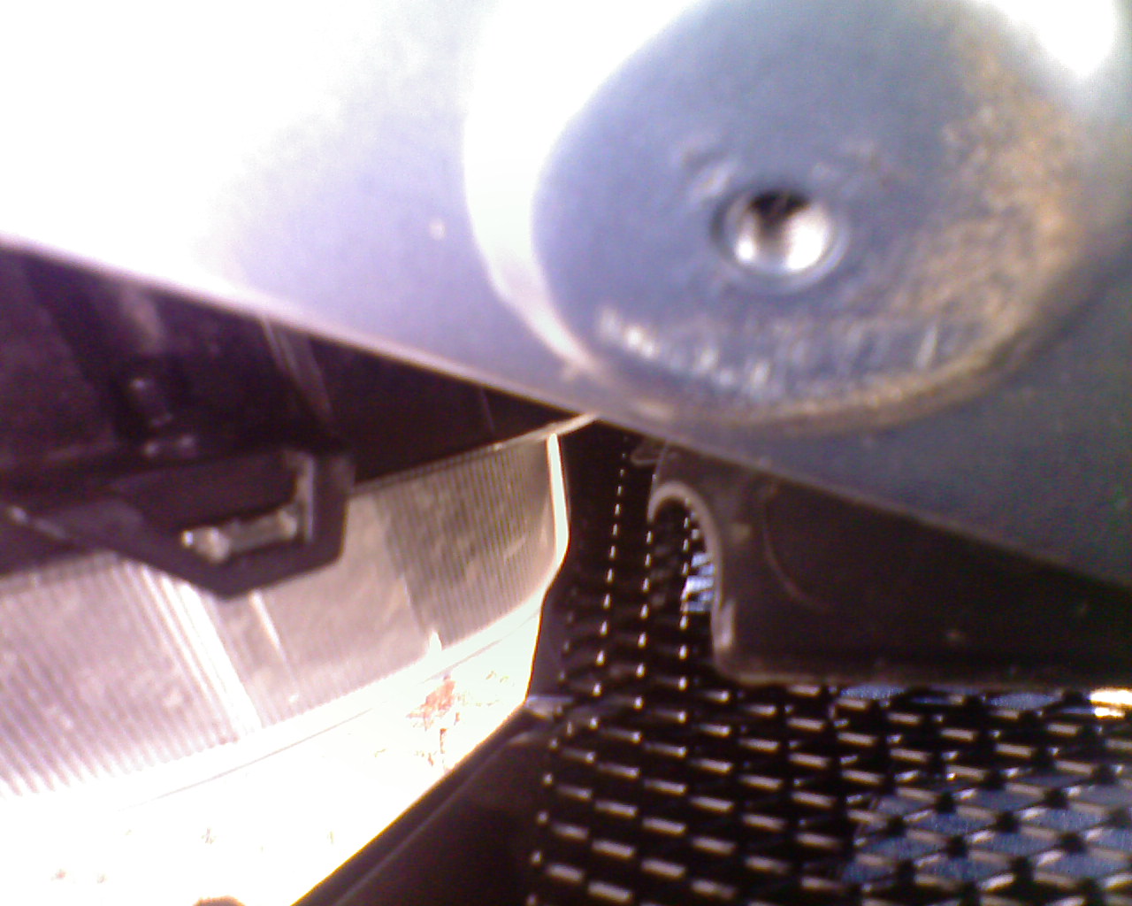

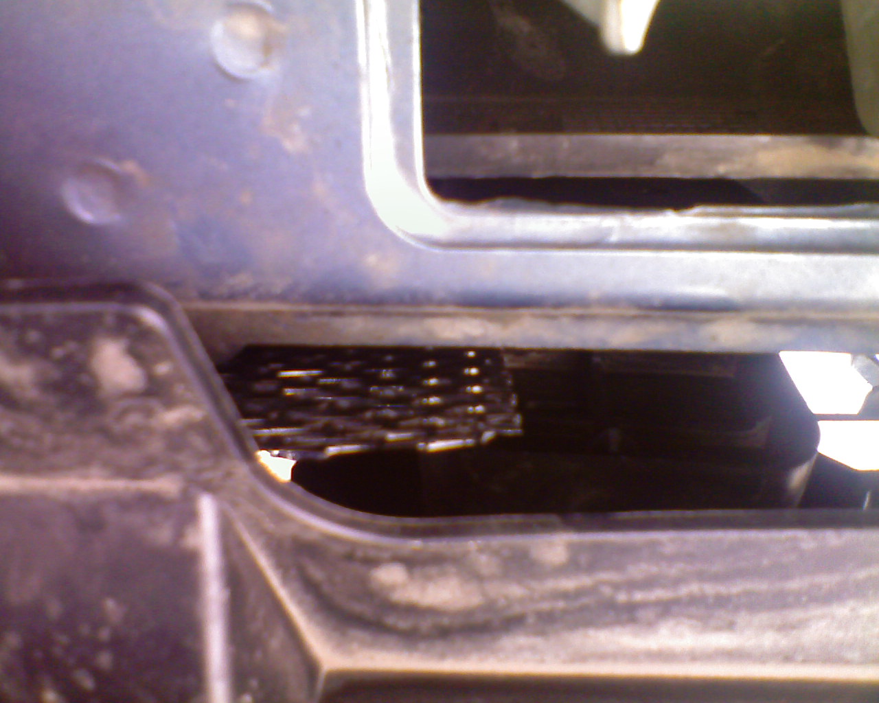

Установка верхней и нижней сетки без снятия бампера.

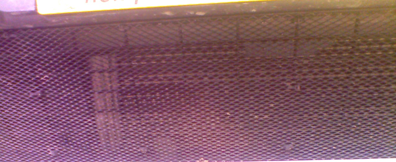

Нижнюю сетку установил снаружи на стяжках. Чертежи шаблона во вкладке.
Время установки - 45 мин. Ни каких резинок не ставил, не понял, зачем они?

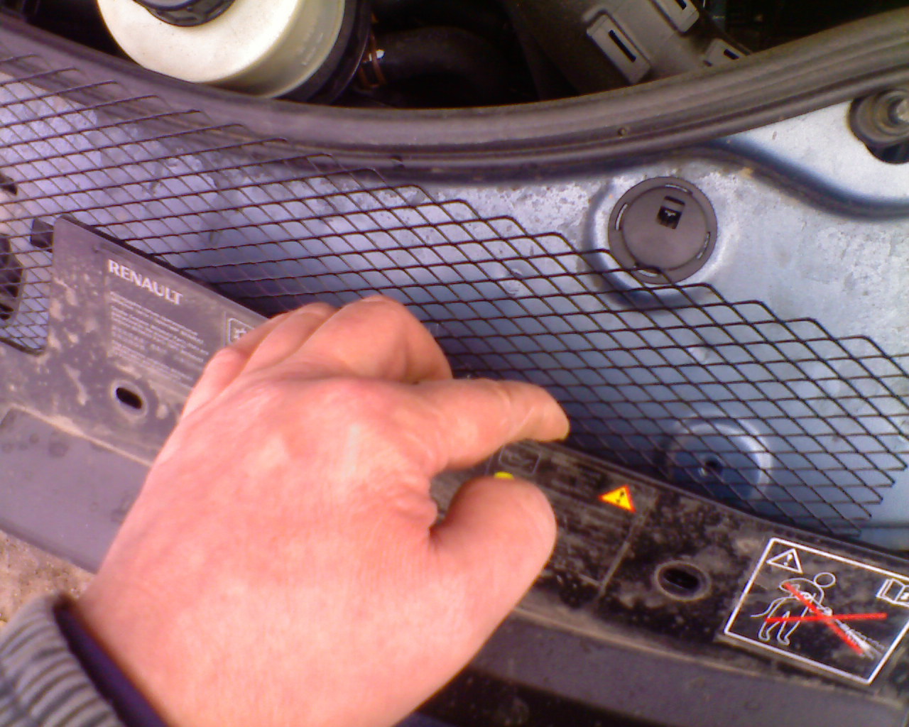

Верхняя сетка - 2 шт. размеры 250мм. на 370мм. Установка: откручиваем 4 верхних торкса на 30 крепления бампера. Оттягиваем верхнюю часть бампера немного вперед
и вставляем сетку как письмо в конверт (кто еще помнит ).
Вид при установке со стороны фары:
Со стороны центра (виден рычаг открытия капота).
Чуть поправляем снаружи отверткой (при необходимости).
Все встает как родное. Снизу упирается в балку усиления бампера.
С одной стороны в фару
С другой стороны в центральную стойку.
В принципе, можно не крепить, при прижатии бампером никуда не денется. Но на всякий случай поставил пару стяжек.
Время установки - 20 мин. При необходимости легко вынуть-поставить.

Хороший вариант с верхней сеткой. Плюс заключается в том что сетку можно всегда вытащить и отмыть от пуха- грязи. И заодно отмочить слабой струёй воды с порошком радиаторы (при снятой сетке) и отмыть их соты от грязи. Для этой цели обычно использую пульвизатор для цветов. Минус в том что там под бампером дефлектор пробивающий радиатор, чтобы срезать его острую грань надо бампер снимать иначе недобраться. Нижняя сетка однозначно должна быть наружняя и съёмная - чтобы была возможность её чистить, а также при снятой нижней сетке - очистить от грязи радиаторы.
Нижнюю сетку установил снаружи на стяжках. Чертежи шаблона выложу завтра-послезавтра.
