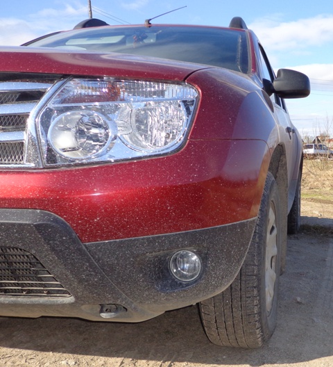

Отрегулировал сегодня противотуманки, все очень просто, отвертка крестообразная большая длинной 150 мм, отверстие в бампере прямо под фонарями попал в регулировочный винт с первого раза, границу света сделал чуть ниже нижней границы фар ближнего света, проехался все очень хорошо видно.

Люди!!Седня задел сугроб у гаража-в итоге левая птф провалилась в бампер.Подскажите пжлст.-какиенибудь крепления могут там сломаться ?Вижу в отверие бампера два каких то язычка,и сама фара лежит.Как она там крепится что могло сломаться?хелп!!

Попробовать снять колесо частично открутить подкрылок с фонариком заглянуть вовнутрь бампера где ПТФ и все станет ясно.
Язычков должно быть 3 шт. Сломаться ничего не должно. Переходная рамка ПТФ крепиться к этим язычкам при помощи скобок, они остались на рамке, либо соскочили и лежат внизу бампера. Если потерялись, то можно закрепить эту рамку заклёпками или саморезами, тогда ПТФ придётся открутить от рамки - 2 самореза. Я бы снял бампер для этой работы - не сложно, а отогнув подкрылок не очень удобно.

Поищи на форуме, уже описывыли, в теме: защитная сетка радиатора в бампер. Вместо отломанного лепестка можно приклепать аккуратно полоску металлическую, всё поправимо!
