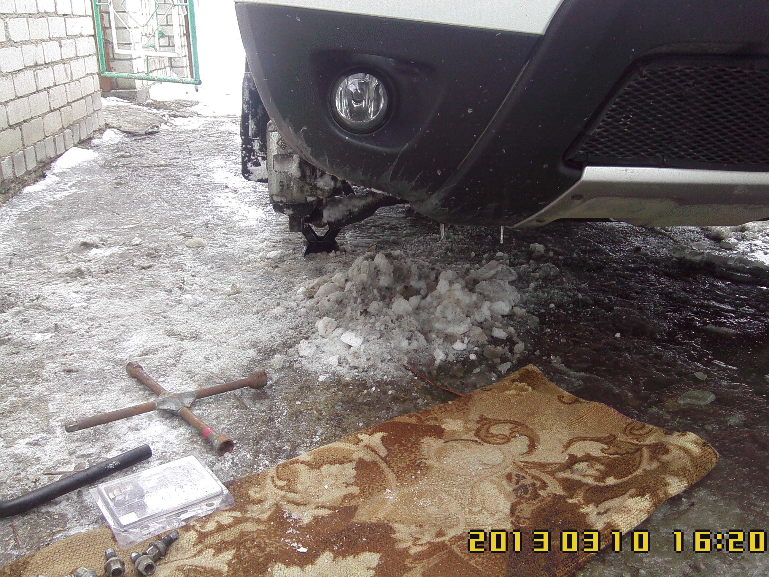

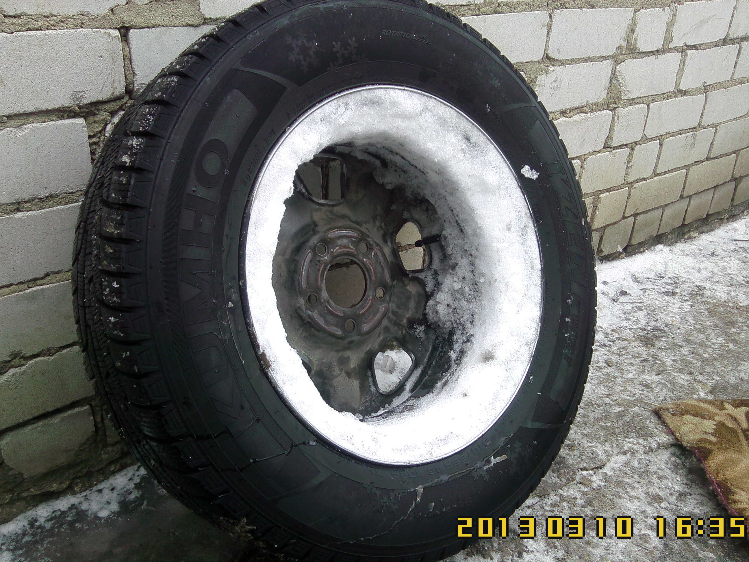

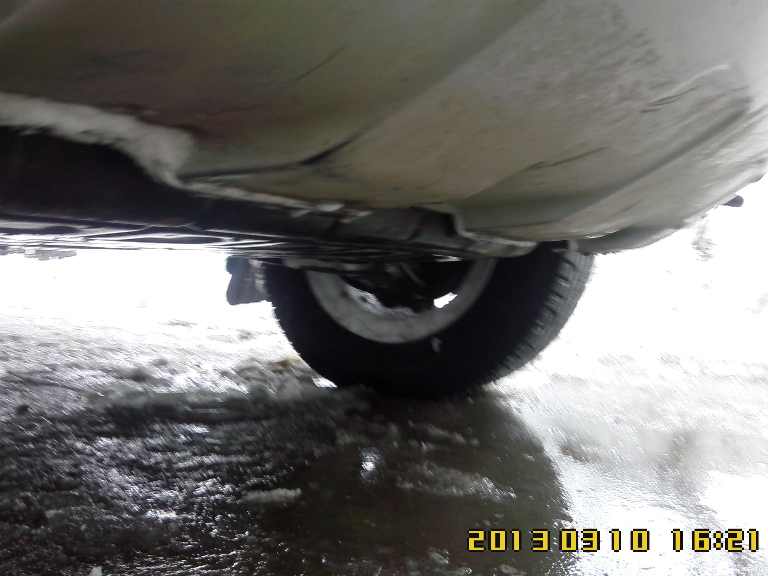

Стилизованные диски совершенно не предназначены для езды по снегу и грязи!Вернее ездить можно,но затем предстоит чистка,чего без снятия колеса,сделать трудно.Вот немного проехал по сугробам и получил серьезный дисбаланс,а подлезть рукой,чтобы почистить невозможно-пришлось снимать.Мойки рядом не было.
ID:	24286   Нажмите на изображение для увеличения
ID:	24287   Нажмите на изображение для увеличения

Сообщение от дольф1 Посмотреть сообщение
Так рассуждать, любая штамповка для этих целей не подходит, с асфальта нельзя съезжать на тазиках.
В стилягах основной минус это "желобок" с замёрзшей водой, а снегом и грязью ( с последущим дисбалансом ) можно любой диск забить при желании.
У меня на "зиме" стандартная штамповка, закладывает снегом только в путь.

Сообщение от Владимир35
Да,но любой почистить в полевых условиях,а насчет штамповки я согласен.Зимой ее забить-две секунды!

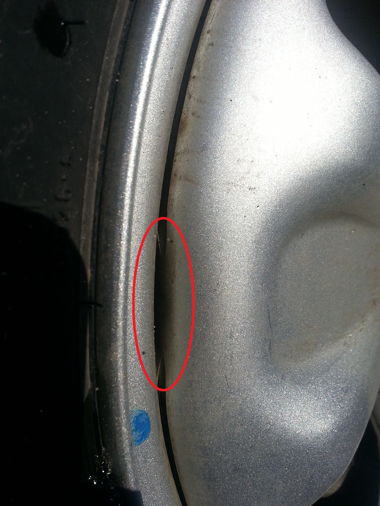

Сообщение от Лесной007 Посмотреть сообщение
Давай сфотай конечно...
Красными кругами выделил места где обод соединяется с лицевой частью диска, всё остальное по окружности это прорезь, как раз через неё и стекает вся вода и мелкая грязь:
Ну а снег и глина при езде по бездорожью и на литьё прилипает, особенно если спицы широкие...
ID:	26039   Нажмите на изображение для увеличения

О как. Хотел о том же написать - опередили. При переобувке с зимы на лето тоже обнаружил эти щели на стилягах. Единственное - узенькие (или, если хотите, низенькие) они. миллиметр, может полтора, ну два от силы. Грязюка вытекает с трудом. На скорости их потихоньку пробивает, а когда ползешь потихоньку, то забиваются.
