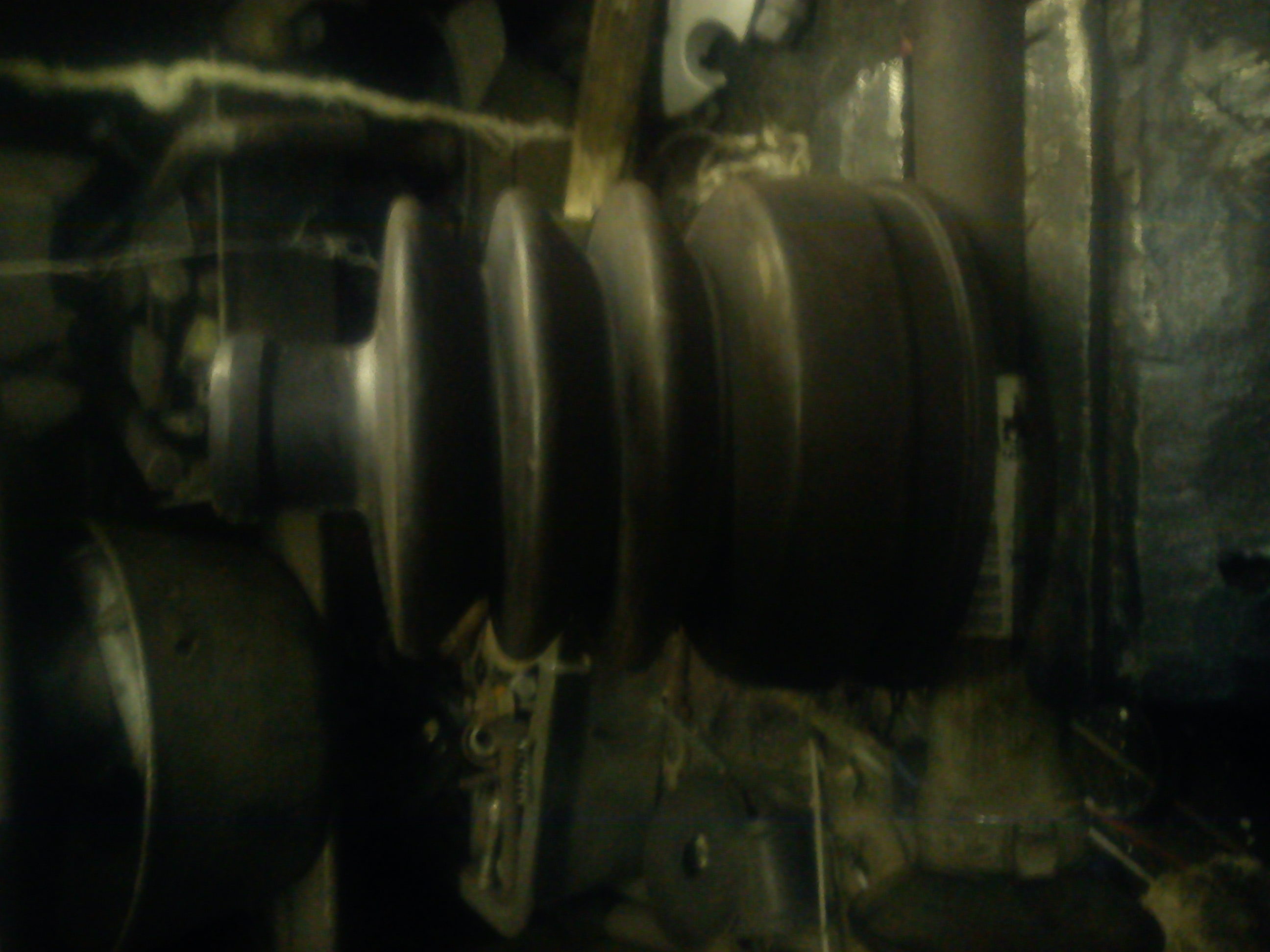

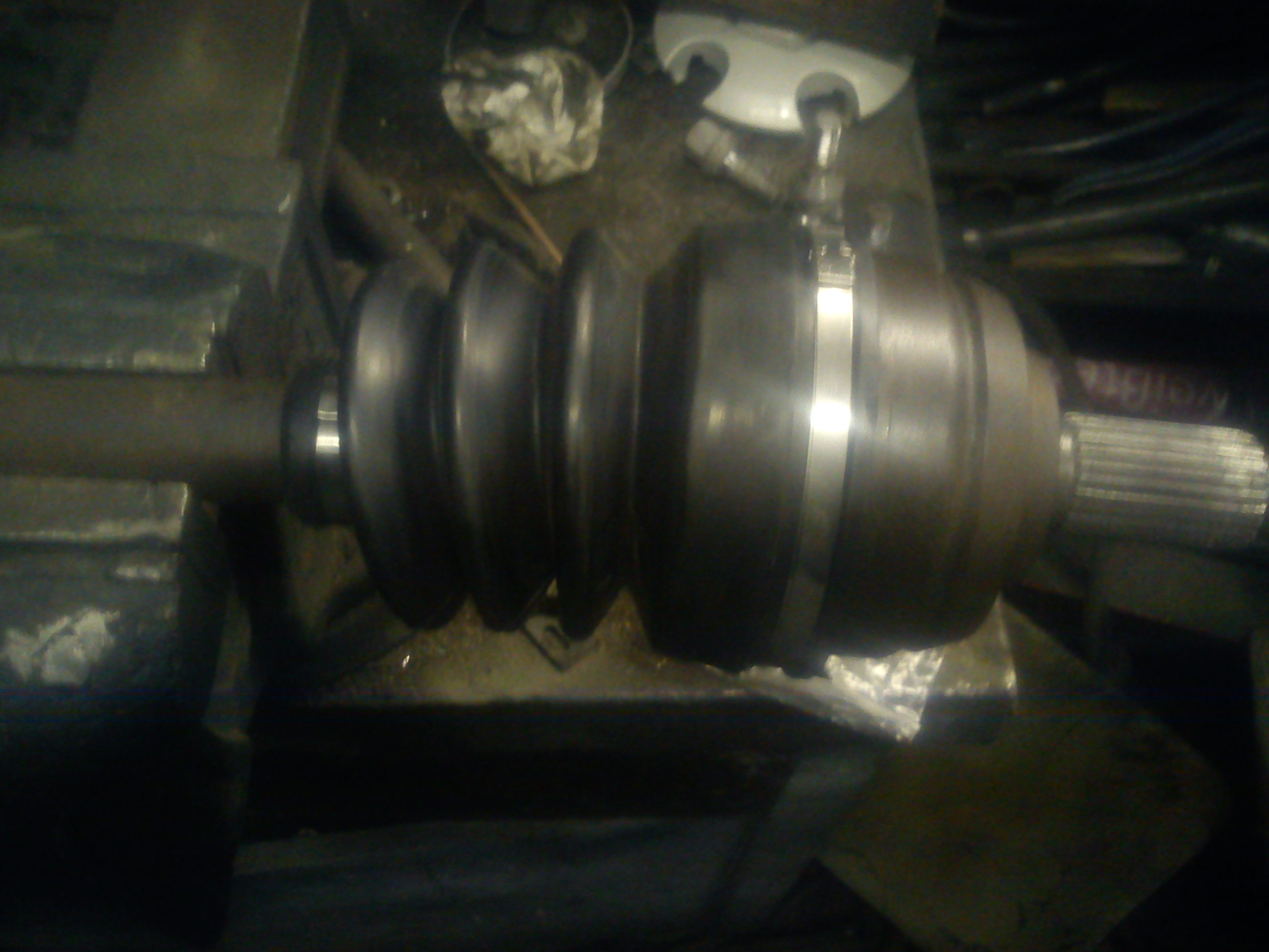

03.02.2015, 18:01
#37
Регистрация: 27.12.2011
Сообщений: 1,137
Время онлайн: 3 мес. 4 д. 22 ч. 19 мин.
: 2140
Был(а): 06 июн 2021 18:18
Имя: Юрий
Адрес: г.Вологда
Re: Пыльники шруса
Поставил от "Нивы" 150 рублей.
03.02.2015, 18:05
#38
Регистрация: 31.08.2012
Сообщений: 13,868
: 30348
Re: Пыльники шруса
U-2, это внутренний или наружний?
03.02.2015, 18:16
#39
Сообщений: 1,137
: 2140
Имя: Юрий
Адрес: г.Вологда
Re: Пыльники шруса
Наружный.
