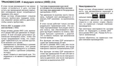

На дастере (мануал 2.13 и 2.17) с отключением ESP и ASR отключается (устал уже цитировать, если честно). В сухом остатке с отключением ESP в режиме муфты 4WD LOCK (по всей видимости и на ограниченных скоростях) у Дастера работает исключительно электронная блокировка дифференциала.
Ну где здесь антибукс?
отключается, но не в режиме 4 вд, в режиме 4вд отключается "душилка", мозги движок не душат. а подтормаживание работает.
Подтормаживание не дает буксовать колесам, вот где антибукс, до слов докопаться решили. ведь все прекрасно понимают о чем идет речь, но обязательно найдется умный человек который начнет учить всех как правильно говорить. Ну давайте начнем все общаться исключительно техническими терминами, а всякого кто позволит выразить мысль своими словами отправлять в бан, чтоб усталости не было всем объяснять как говорить правильно.

Я сказал антибукс :
Мы читаем мануал от Дастера внимательно, как там написано.
Я то думал, что Вы действительно, внимательно, читали мануал, а выходит что устали доказывать свою неправоту:
Система поддержания курсовой
устойчивости и антипробуксовочная
система при движении по бездорожью
(автомобили с ESP)
