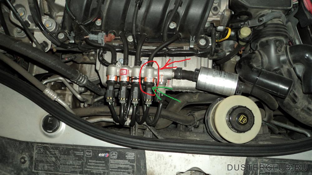

Небольшой отчёт: После установки ГБО - пробег около 4т\км.
Едет "весело", без детонации, экономия на топливе 5-6 тысяч.
Из минусов: "уходит" антифриз, долил уже полтора литра! Нашли два места возможной утечки : на тройнике врезки и на редукторе.
Подтянули хомуты, наблюдаю...
Вчера "унюхал" запах газа в районе форсунок. Сегодня устранили. Травила одна из форсунок, заменили бесплатно!
Травила со стороны обозначенной зеленой стрелкой.
