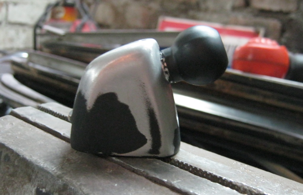

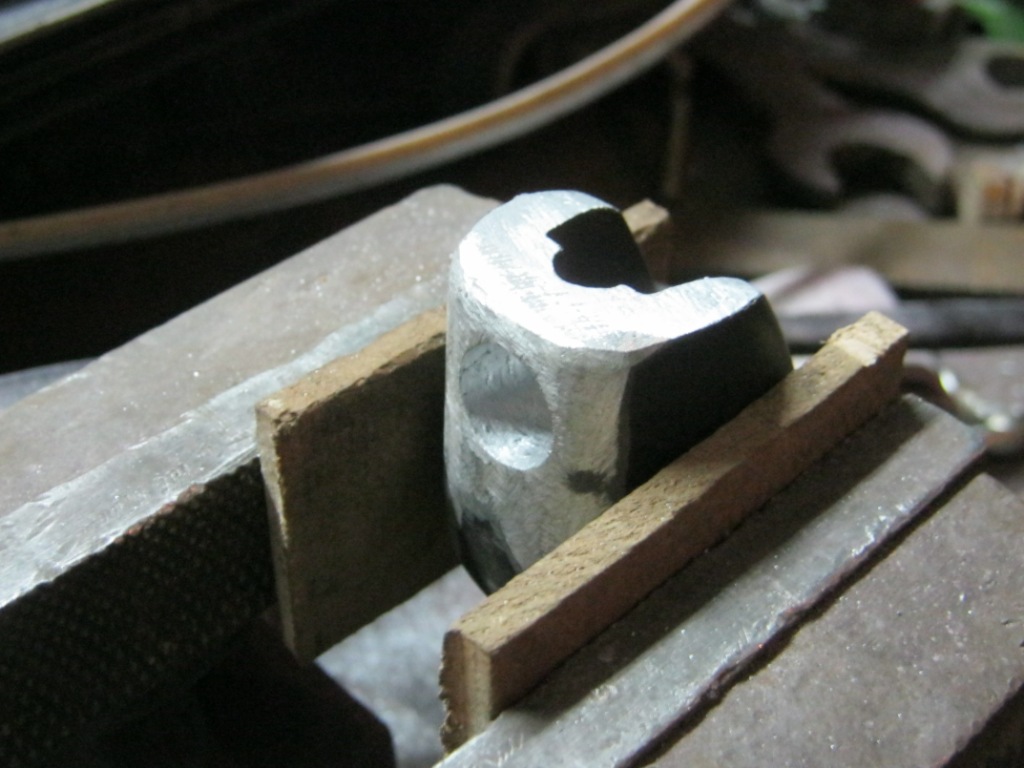

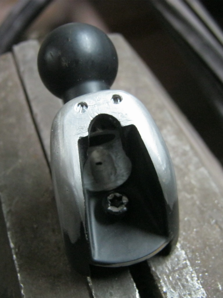

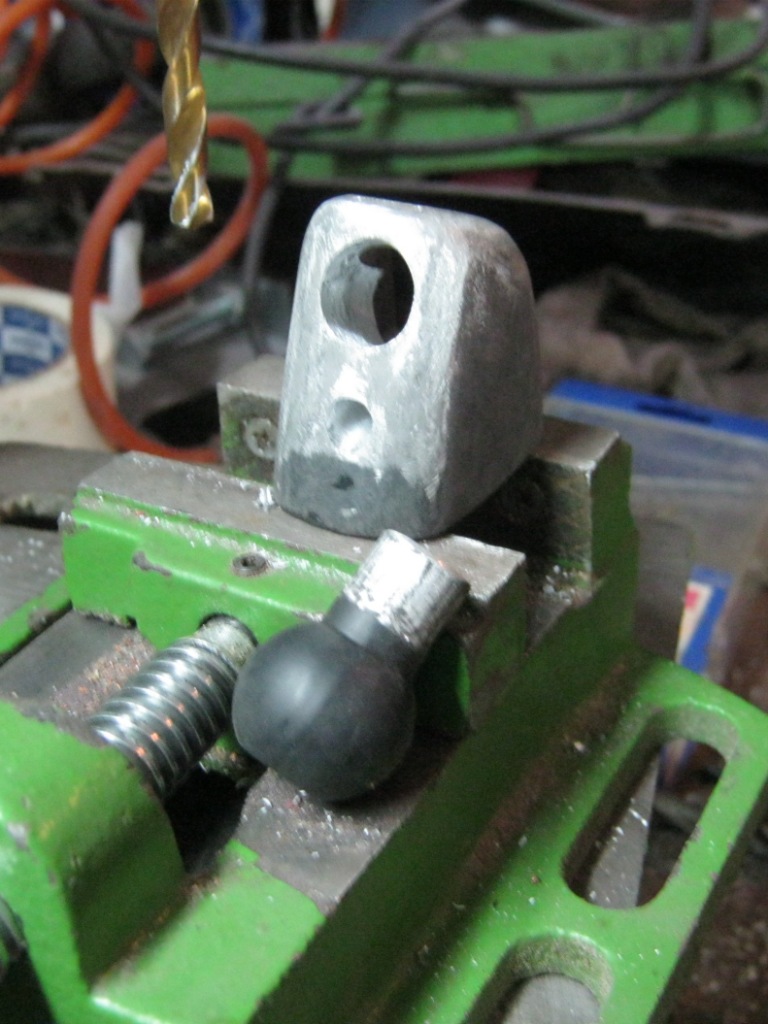

Re: Электро-хромное зеркало
Немножко оживим тему.
Установка зеркала с термометром.
Крепление №6
Безжалостно режем и сверлим.
Собираем на винтах и эпоксидке.
продолжение следует...

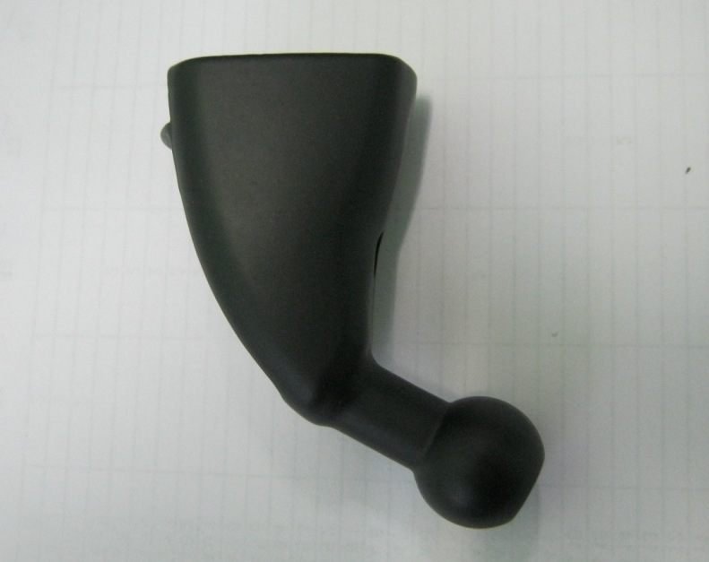

Красим.
Собираем.
И ставим.
Крепежный винт оказался коротким, - заменил. Зеркало встало как влитое без всяких прокладок. Козырьки не задевает.
Вот как то так...
