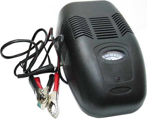

В машине таскаю с собой небольшое зарядное устройство "СОНАР УЗ-207"(кажется так).Автомат. Весит грамм 600. Несколько раз выручало на предыдущих авто, перекочевало и в дусю, лежит в отсеке с запаской и каши не просит.
При глубоком разряде АКБ 1-2 часа зарядки и машина заводится, но для полного заряда нужно часов 10-15. Цена вопроса около 1000р. Неудобство в одном - соблюдай порядок подключения! Сначала устройство к АКБ, потом в сеть, а отключать сначала из сети, потом от АКБ.

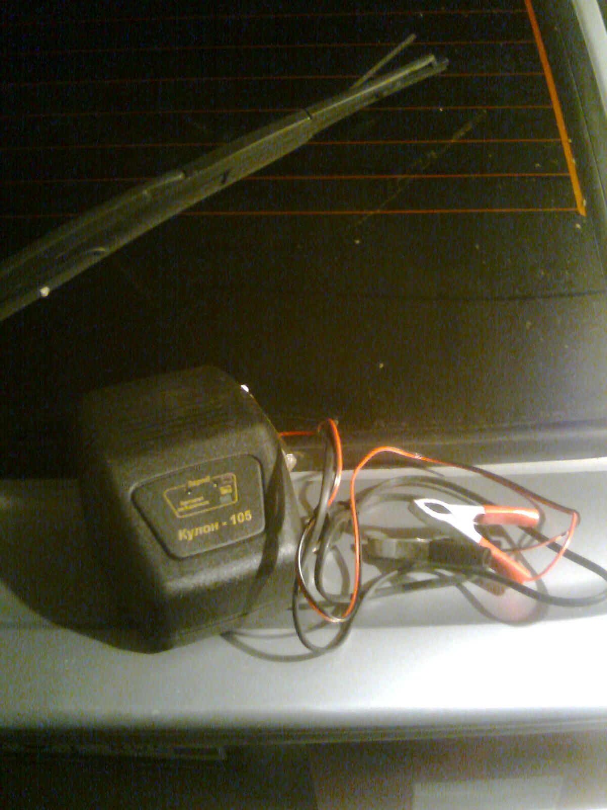

Посмотрел паспорт на зарядное устройство -Кулон 105.
Для зарядки 12в АКБ емкостью 20-95 Ач.
Процесс зарядки. При подключении начинается зарядка током 5А, при достижении напряжения на АКБ 14,7В, ток автоматически уменьшается до 2,5А, при достижении напряжения 15,2В на АКБ зарядный ток отключается. При падении напряжения до 14,7В, зарядное устройство снова включает зарядный ток 2,5А. При равномерном перемигивании индикаторов, АКБ заряжено. Размер коробки 0,5 листа формата А4, (210х150мм, вес 0,6кг). Цена на рынке 3 года назад 600р. Изготовитель С-Петербург.

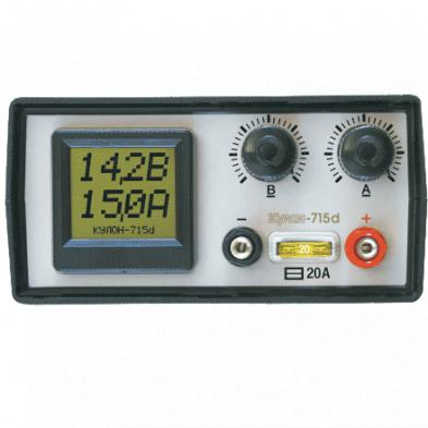

У меня Кулон 715d, не автомат, ток и напряжение выставляются вручную. есть индикация тока, напряжения, времени зарядки и отданной емкости. Очень удобное и легонькое зарядное, позволяет контролировать процесс заряда в отличии от тупых автоматов. Доволен им на 120%
Как бонус - его можно использовать в качестве БП с регулируемым выходным напряжением от 6 до 15в и защитой от КЗ по выставленному току. Есть еще похожий Кулон 707d - смысл тот же, но менее мощный, на 15А и 7А соответственно. Еще из этой серии есть без буквы d, но там нет цифрового индикатора и т.д. и их не советую.
