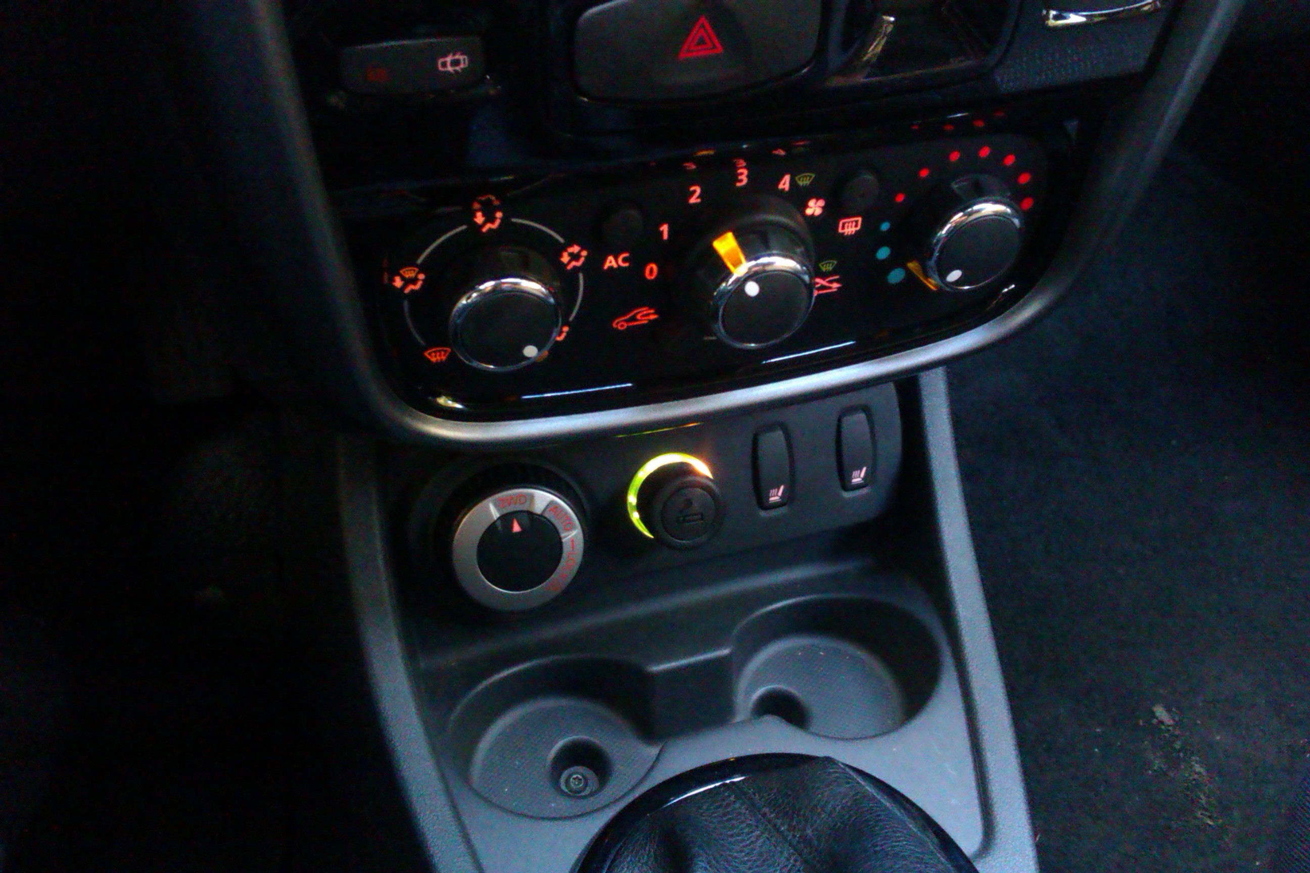

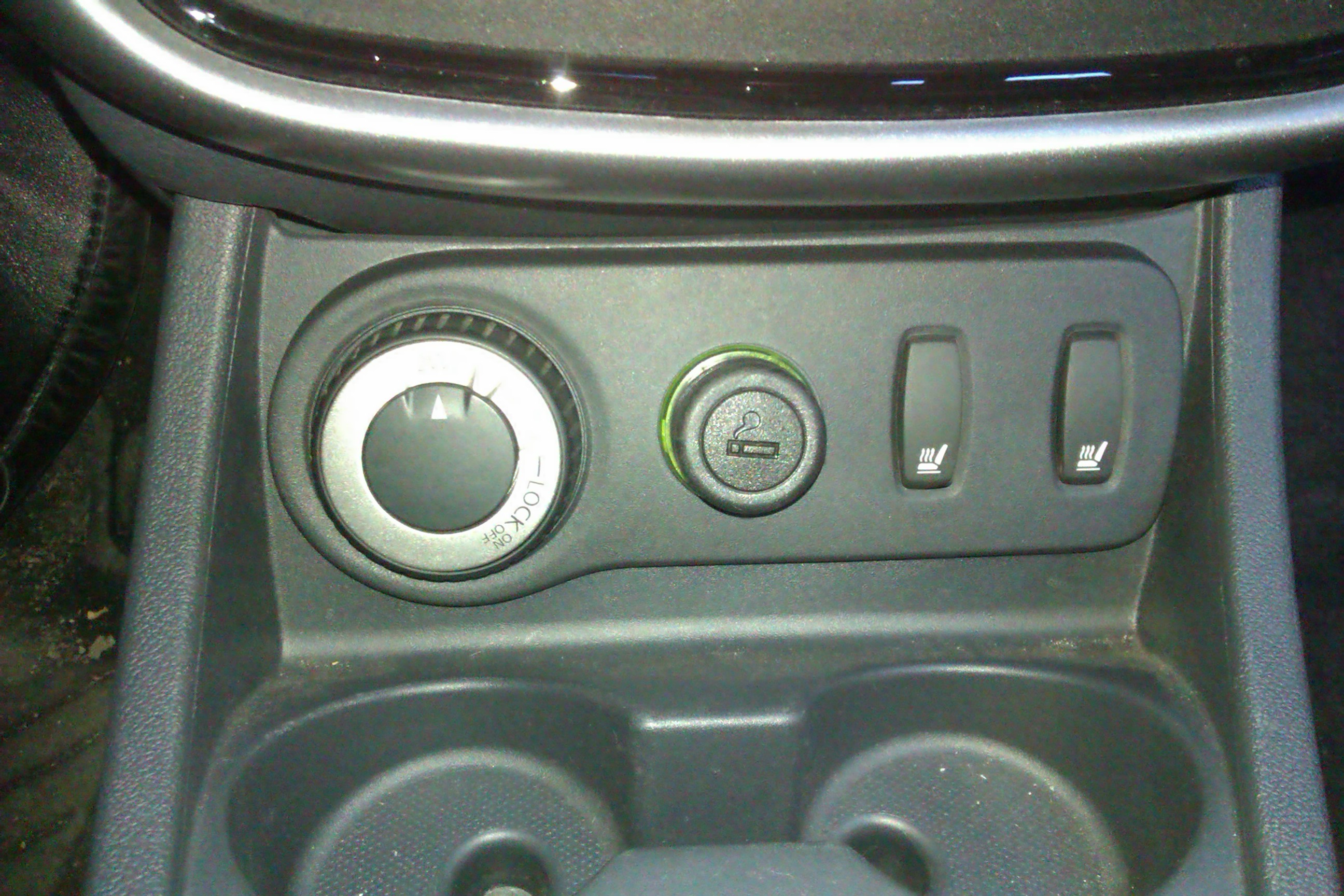

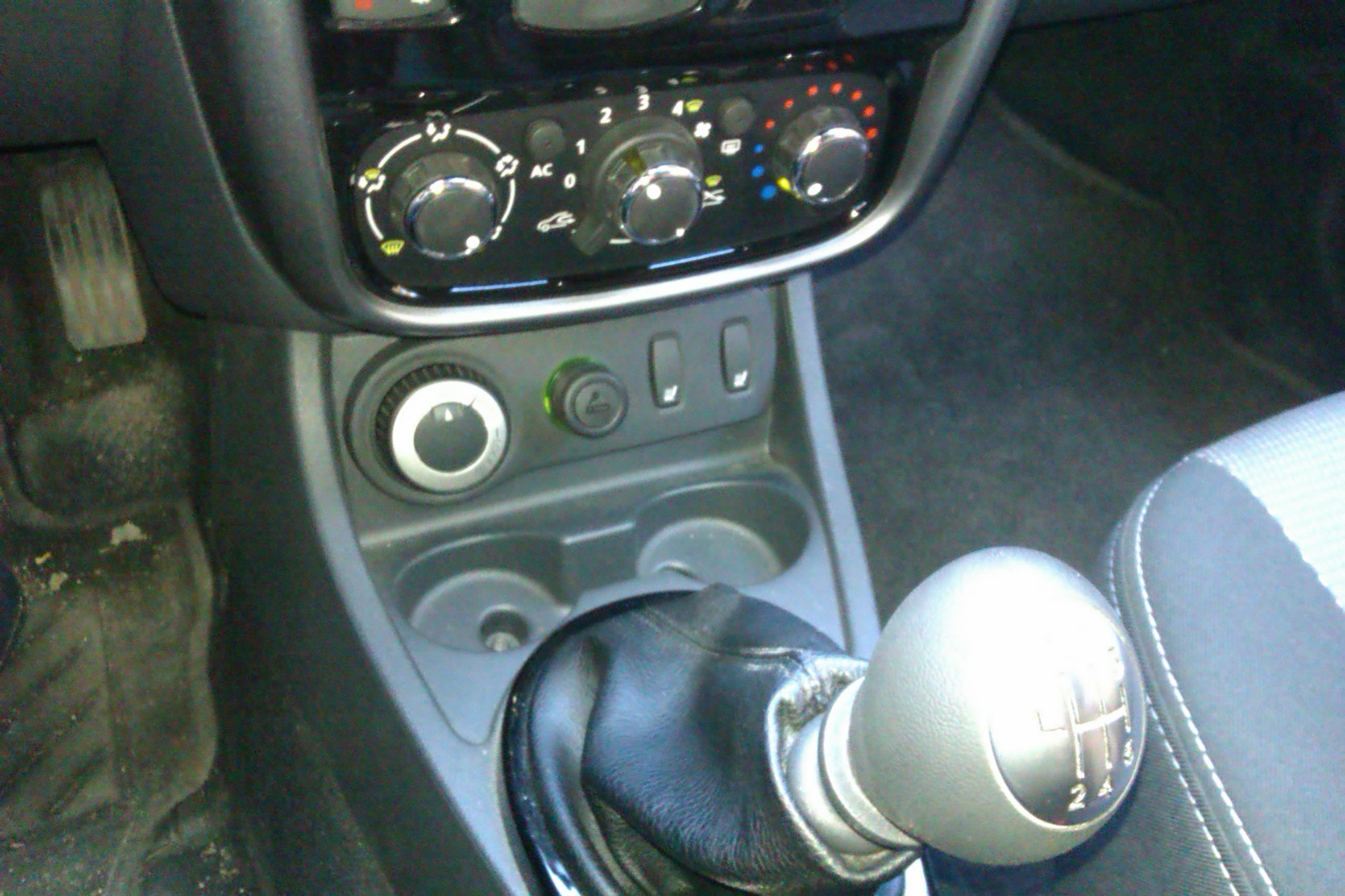

Я от ваза поставил зеленекый за 140р, ниче так.

Сообщение от maximus Посмотреть сообщение
А как панельку снимали?
Старый 03.03.2013, 13:31   #31
Завулон
Аватар для Завулон
Онлайн: Завулон вне форума
Был(а): 28 фев 2021 00:52
Адрес: Gatchina
Автомобиль: Черный,черный Duster.
По умолчанию Re: Прикуриватель с подсведкой в замен штатного.
Сообщение от Анатолич74 Посмотреть сообщение
Аккуратно нажимаешь сверху и снизу,и тащишь на себя.
