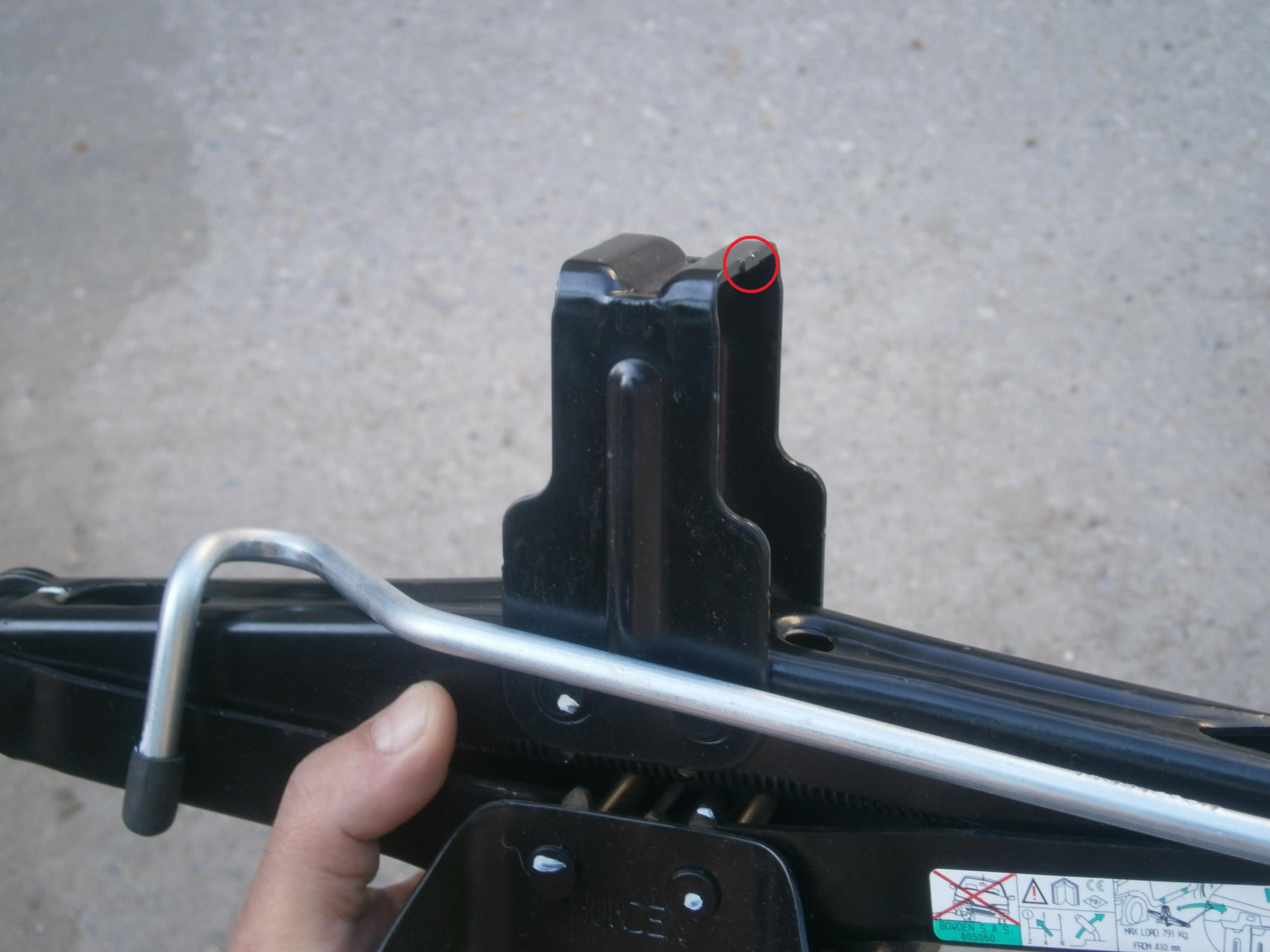

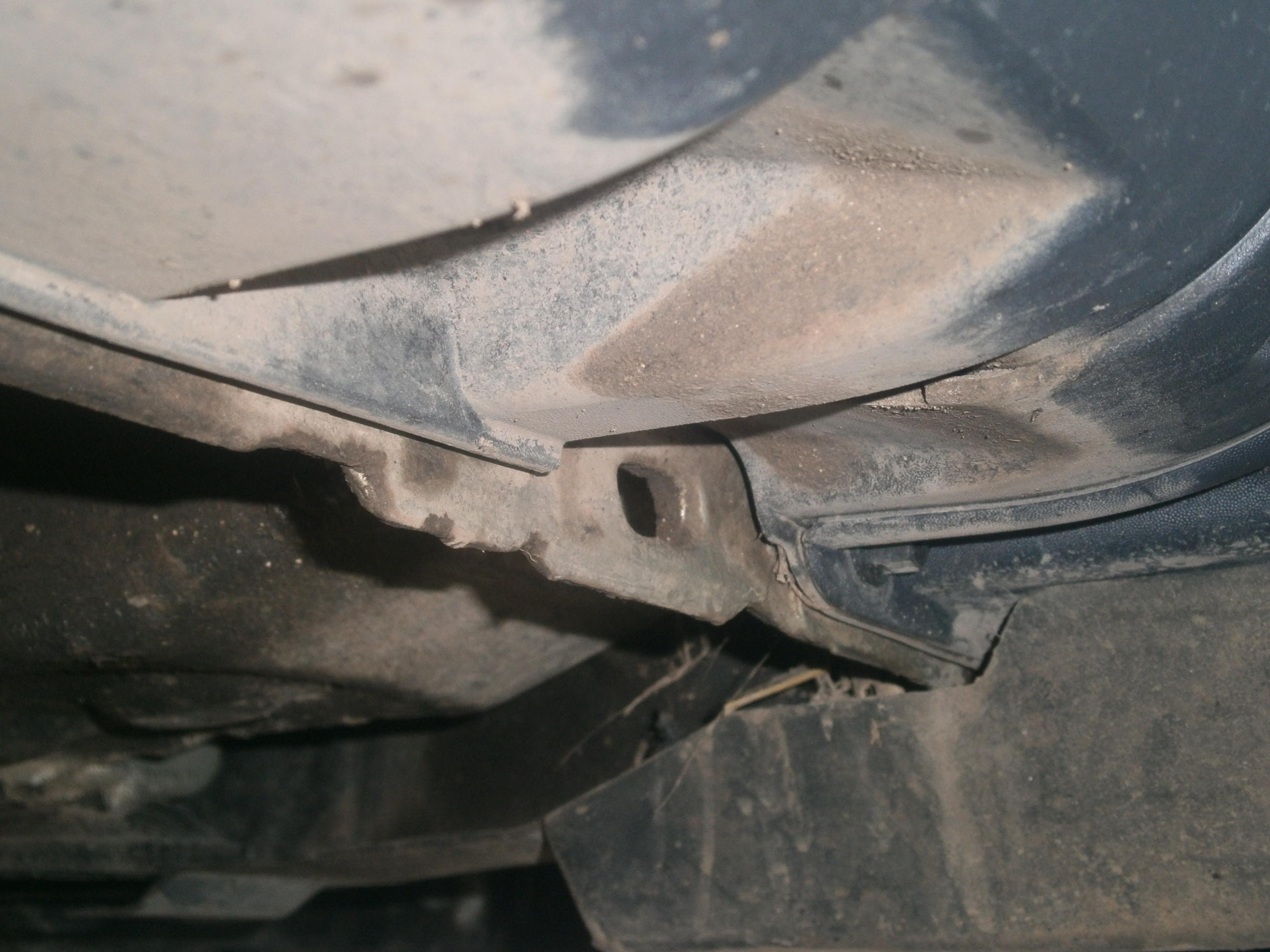

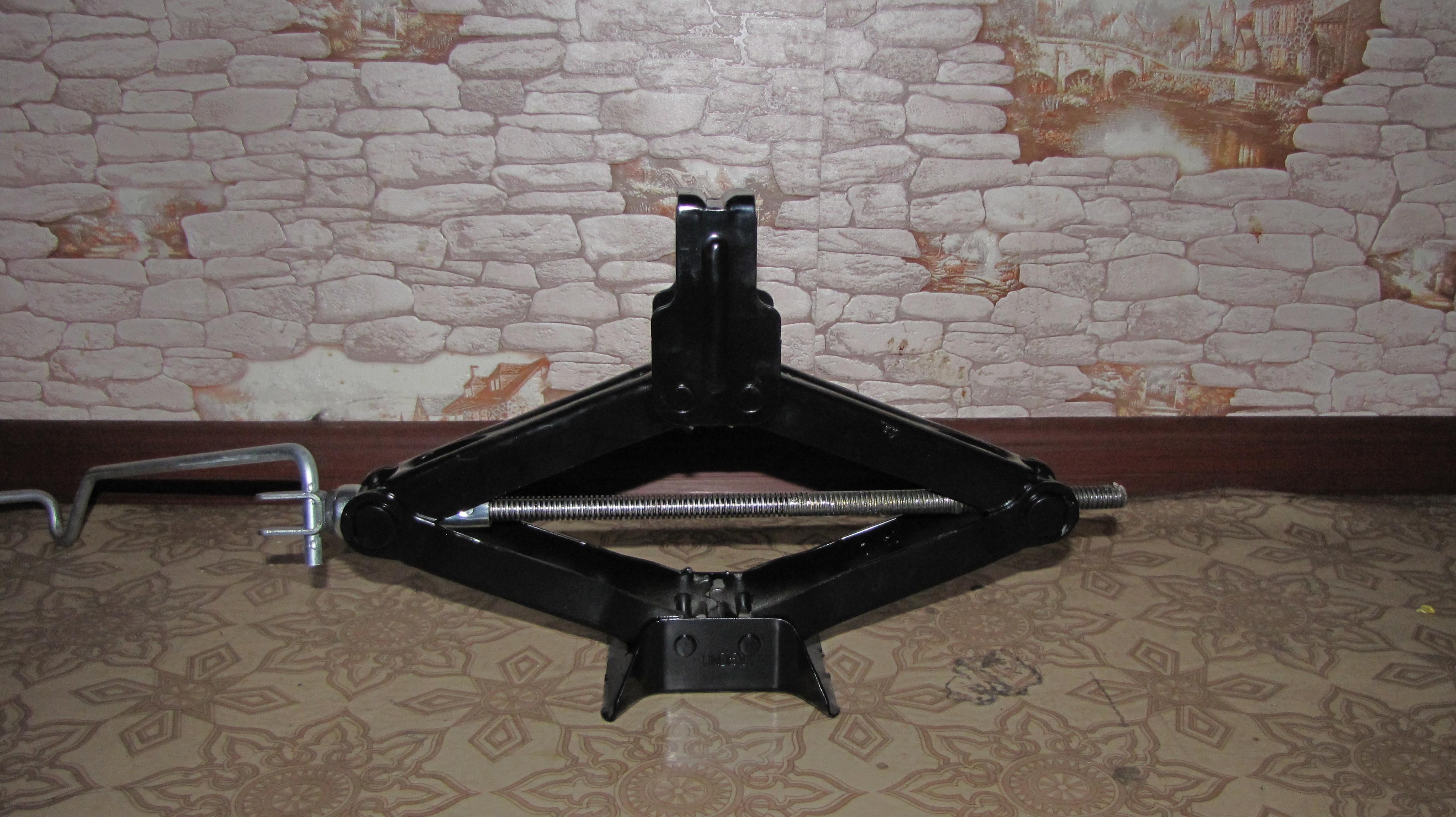

Вот сбегал во двор, сфоткал:
ставить домкрат написано сюда:
а верх домкрата выглядит так:
где логика?

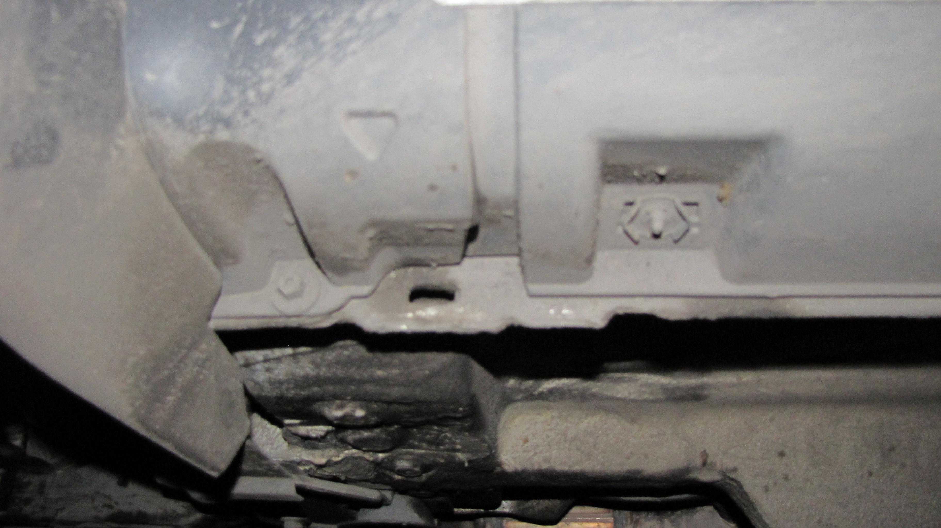

По умолчанию Re: Использование штатного домкрата
Заинтересовался этим вопросом и пошел взглянуть. Ребро там жесткое и другого места под домкрат нет. Попробовал поднять- посадочные места совпадают хорошо. Не промажешь. Но крутить неудобно.

в том то и дело, что крючка то нет!
Крючок должен быть подложен под пластмассовую гайку, которой крепится сам домкрат. Но фактически этот крючок и нафик не нужен. Вместо него можно спокойно использовать палец. Центральные колпачки на стилизованных дисках снимаются очень легко.

Сообщение от Helicopter
Что-то как то неуютно под это ребро-то ставить. И защитный слой махом протрешь! Почему нет опорной площадки?

Сообщение от Keldysh
О, теперь догнал!
На пятнашке был домкрат, даже не знаю как его профиль обозвать(трапециевидный,что ли). Он ставился как-то под наклоном. Так его крутить гораздо лучше было.

Может я конечно глючу (пользовался 2 раза), но на Логане вот здесь есть этот самый крючок, загнутый внутрь , который вставляется в отверстие в ребре
Крутить баллонным ключом, одевая его на эту проволоку или как ее еще назвать.

Сообщение от YuriyVZ
есть этот самый выступ, который вставляется в отверстие в ребре
Значит ли это, что в логане вес машины передавался не через ребро? Отверстие в ребре служило только для фиксации? А соприкосновение домкрата с днищем происходило до (у внешней стороны днища) ребра?

Отверстие служило только для фиксации!

Вот нашел фото логановского, правда, как раз с уже переделанной ручкой
Ну и также, нашел, что и на Логаны, потом перестали делать этот крючок.

Вот как на Логане:
---------- Добавлено в 18:32 ---------- Предыдущее написано было в 18:30 ----------
Вобще удобно с крючком. Зацепил и не паришся, никуда не съедет и не соскочит, пока домкрат раздвигаешь.

На Симболе такая же ... недоработанная система. Поэтому в гараже пользуюсь подкатным, а на дороге поднимаю, но вспоминая общую для всех россиян маму!!! Для Дастера может "бутылку" попробовать.

Сообщение от YuriyVZ Посмотреть сообщение
Только и на Логанах сейчас такой же, как на Дастере, нужно свой забрать, а в обмен дастеровский оставить
У логановского высоты наверное не хватит.

luno, судя по фотографиям, абсолютно верно!

Спасибо всем ответившим, но все равно как странно, что реновцы считают нормальным на очень маленьком клочке площади передавать подъемное усилие. Для себя решил - буду хотя бы тряпочку подкладывать.
По фото определить масштаб сложно...
А там и без масштаба всё понятно - разная высота П-образной опоры.

Сообщение от Hudozhnik
Тогда шансов соскользнуть еще больше...
А какие еще варианты бывают?
