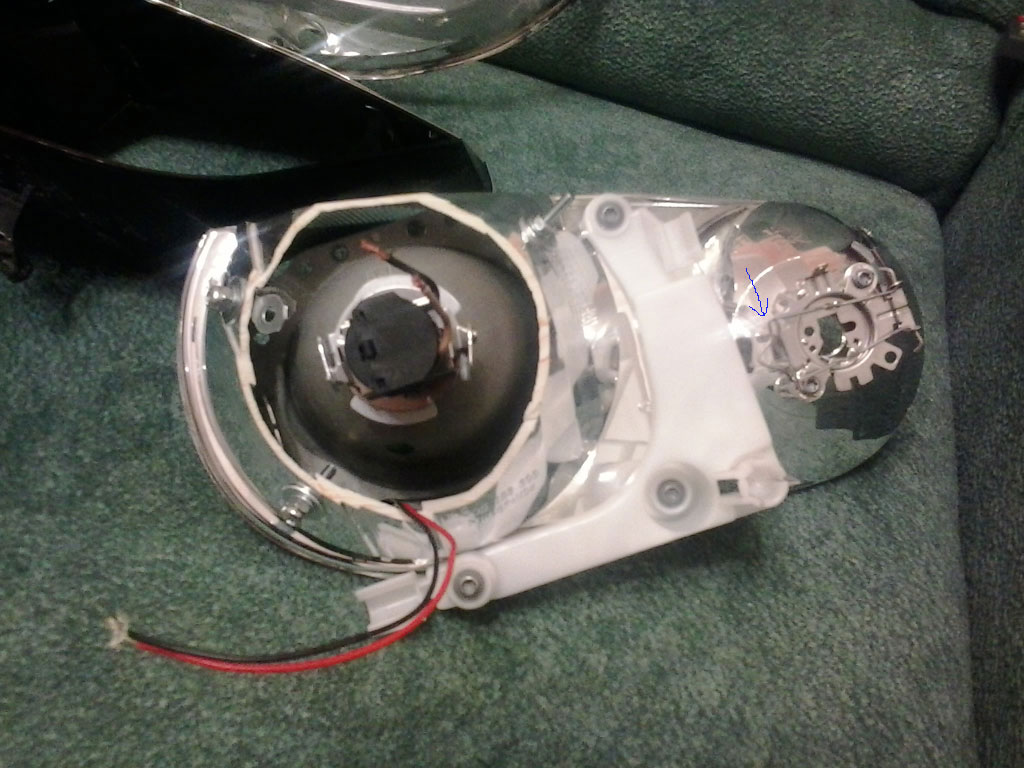

Сообщение от pogoon Посмотреть сообщение
про ближний понятно а как дальнего света лампочку поменять?
Там пружинка есть (синяя стрелка). Ее надо надавить вперед и вверх, только сначала снять провод с лампочки. Пружинка отщелкивается и лампа достается.

Я на drive2.ru
Старый 28.12.2013, 12:54   #229
pogoon
Аватар для pogoon
Онлайн: pogoon вне форума
Был(а): 17 фев 2024 08:38
Адрес: ЯНАО Тарко-Сале
Автомобиль: рено дастер luxe 2л 4 вд чип от SVV
По умолчанию Re: Замена ламп ближнего света
всё поменял спасибо
