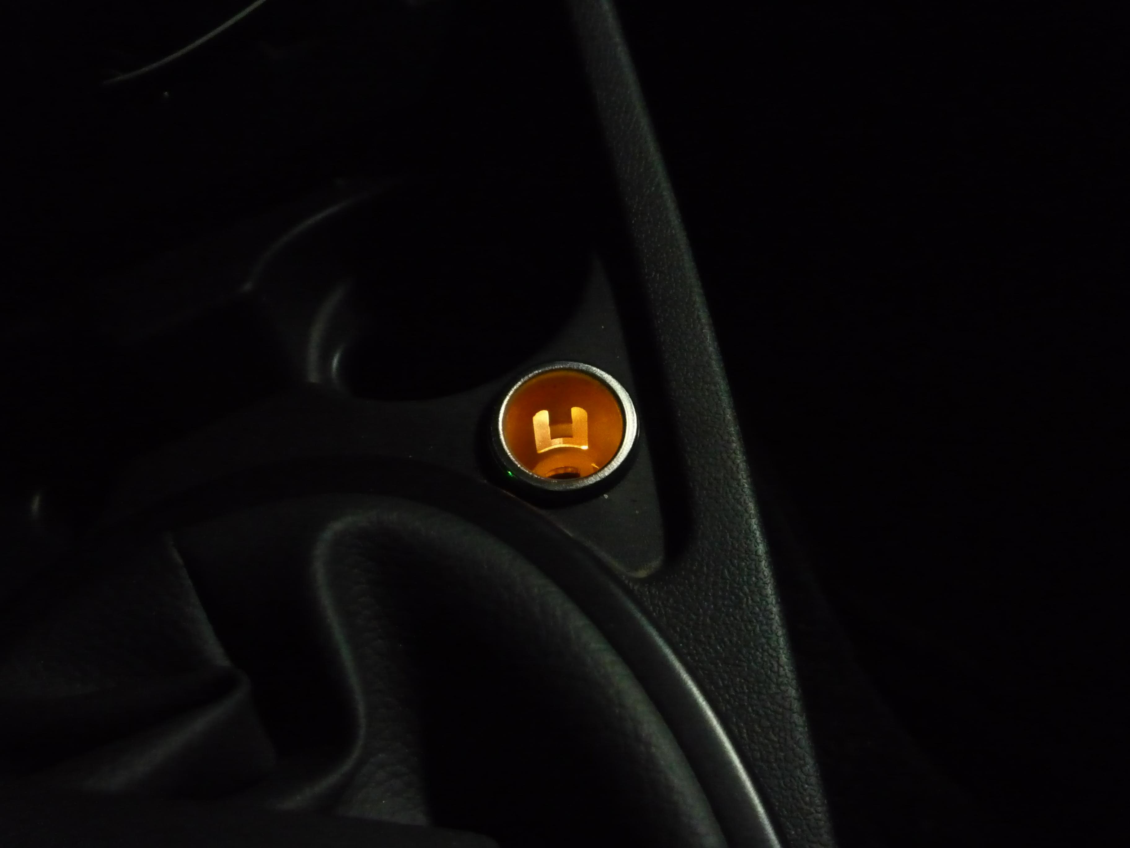

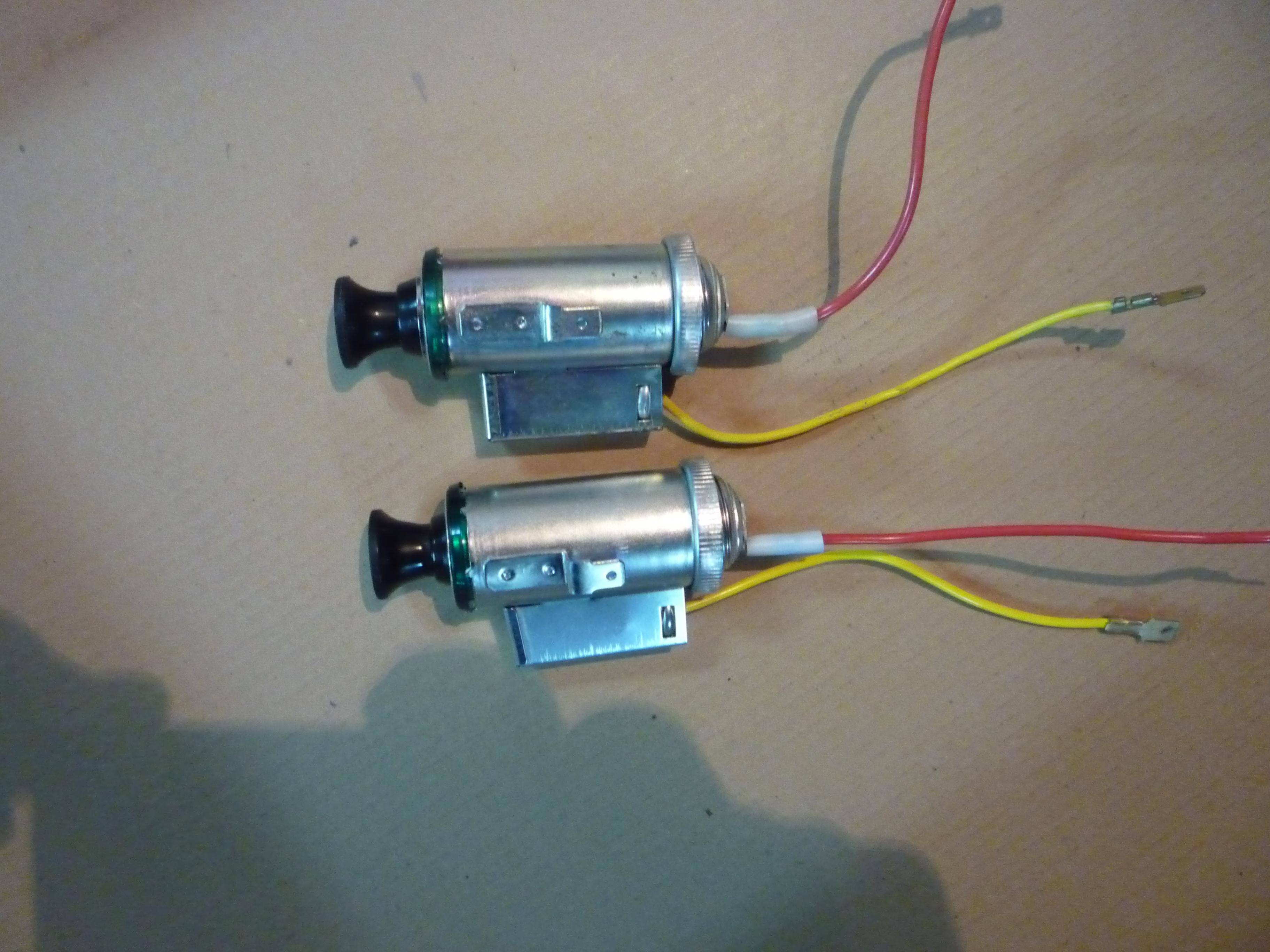

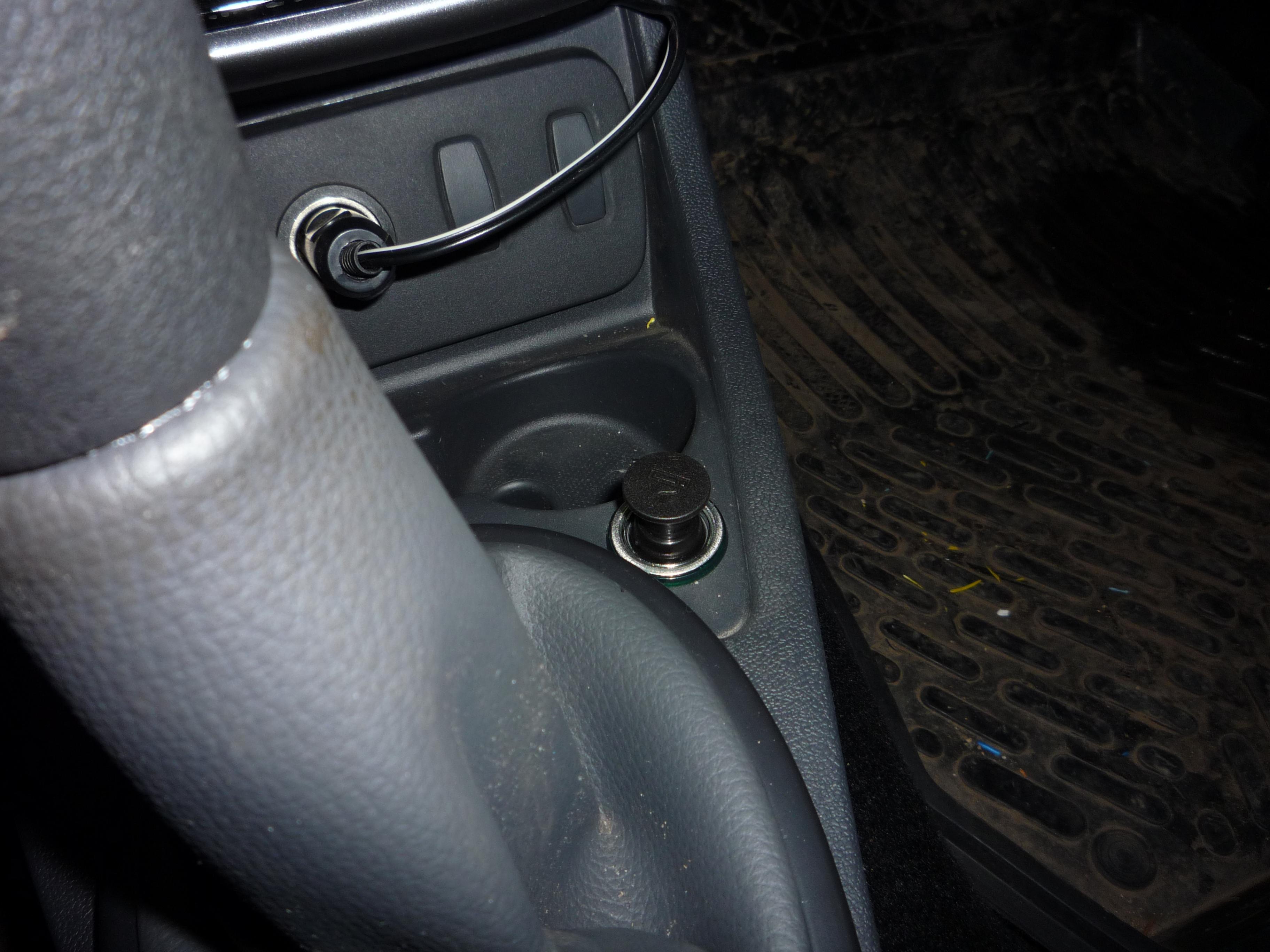

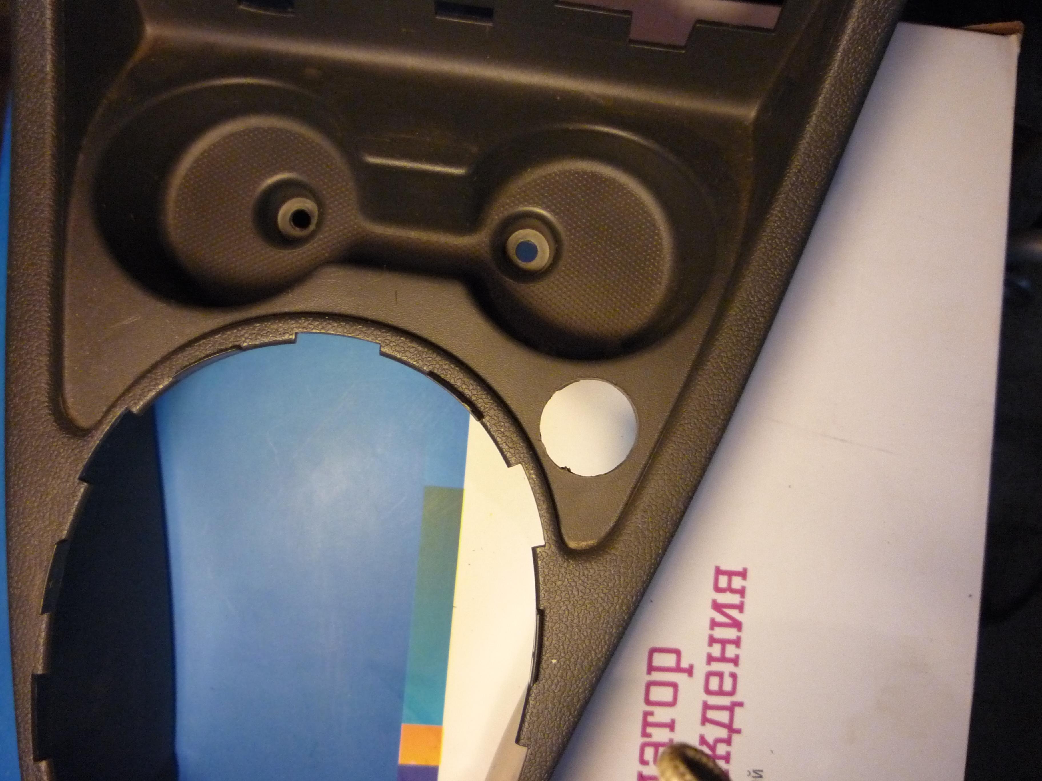

Вчера поставил себе пару прикуривателей т.к. свой всегда занят и зарядить телефон проблема. Купил пару прикуривателей от ВАЗовской классики (в них очень хорошо сидят штекера от разных девайсов),просверлил два отверстия диаметром 25 мм в пластиковом кожухе туннеля, один около рычага КПП, а другой сзади для подогревателя на заднее сидение. Подсоединил все к штатному прикуривателю включая и подсветку , провод которого подведен, но в штатном прикуривателе нет подсветки (это у всех так или зависит от комплектации???).Предохранитель не менял,на Логане было также и все работало. Только меня удивляет позиция РЕНО : Бортовой компьютер есть ,но не подключён, подсветка кнопок стеклоподъемников есть ,но не подключена, провод подсветки прикуривателя есть , но в самом прикуривателе нет лампочки, интересно что еще в машине не подключена.

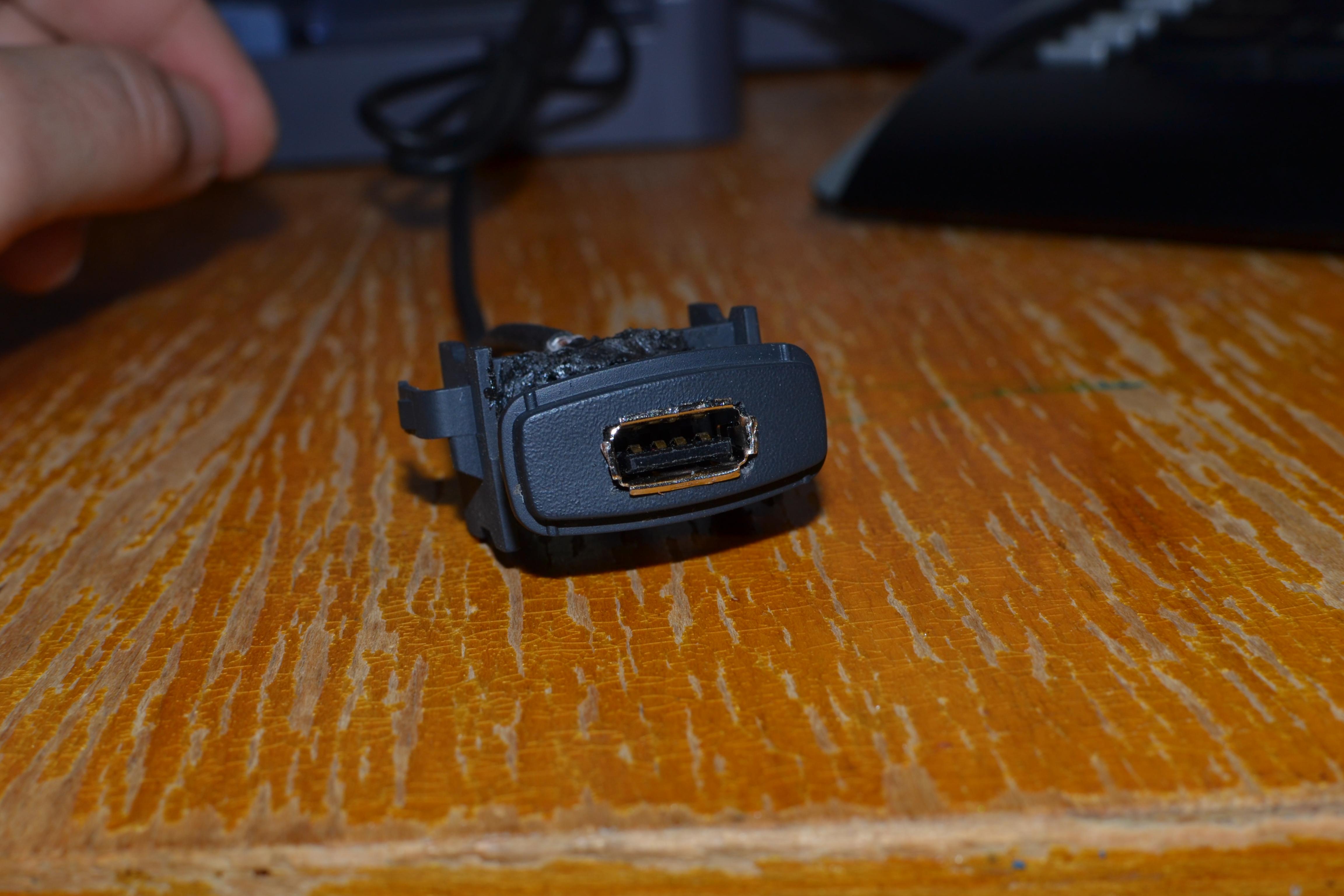

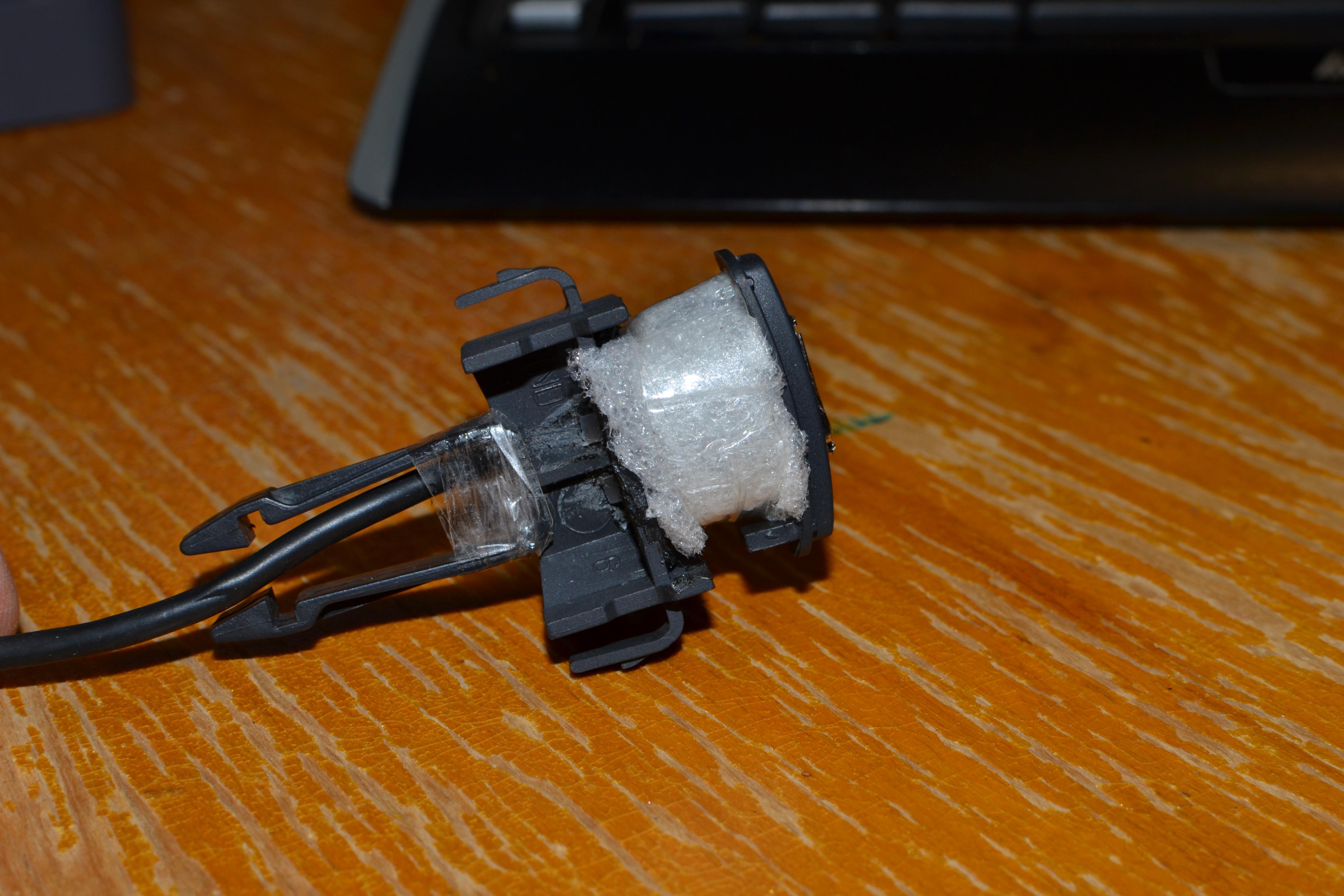

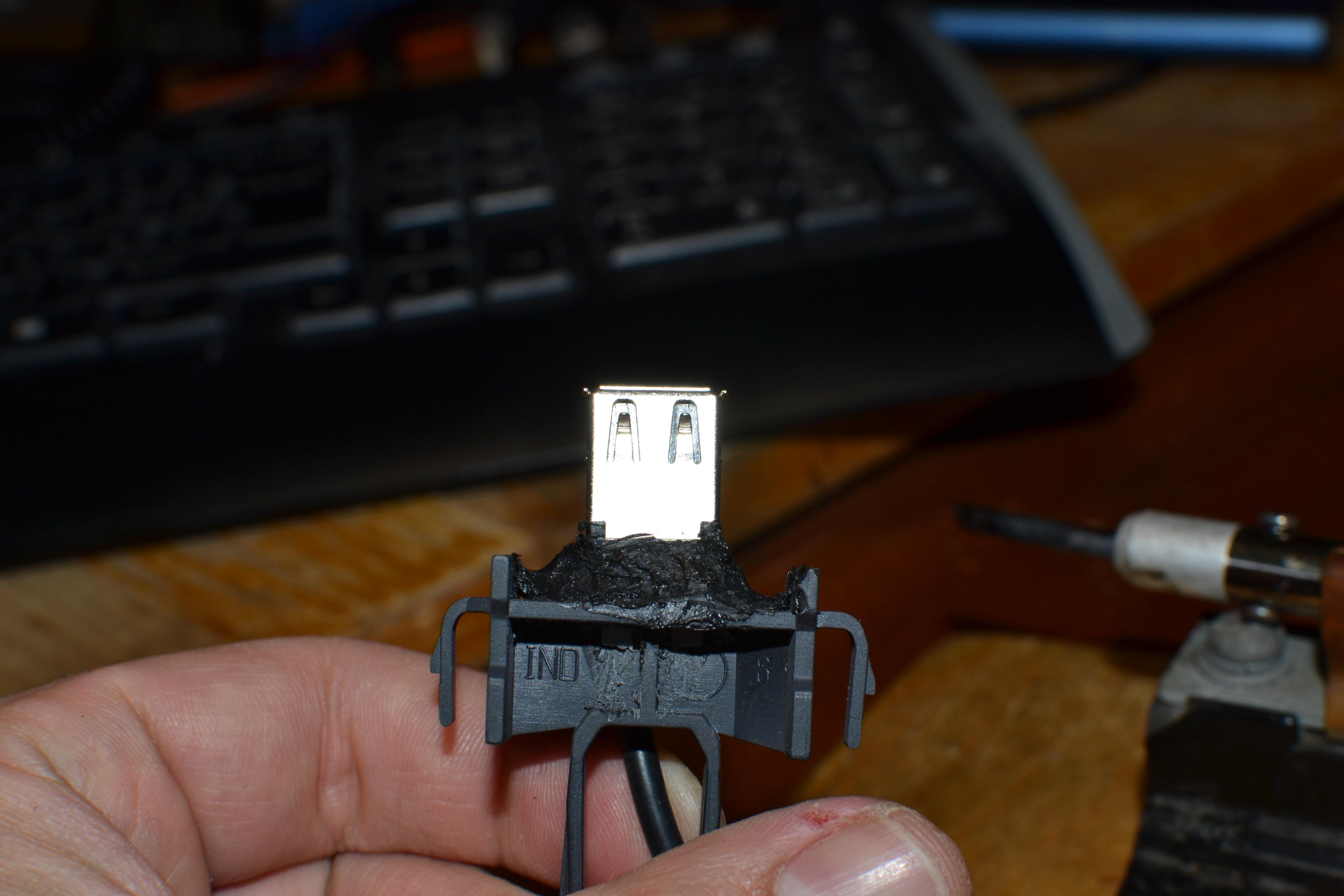

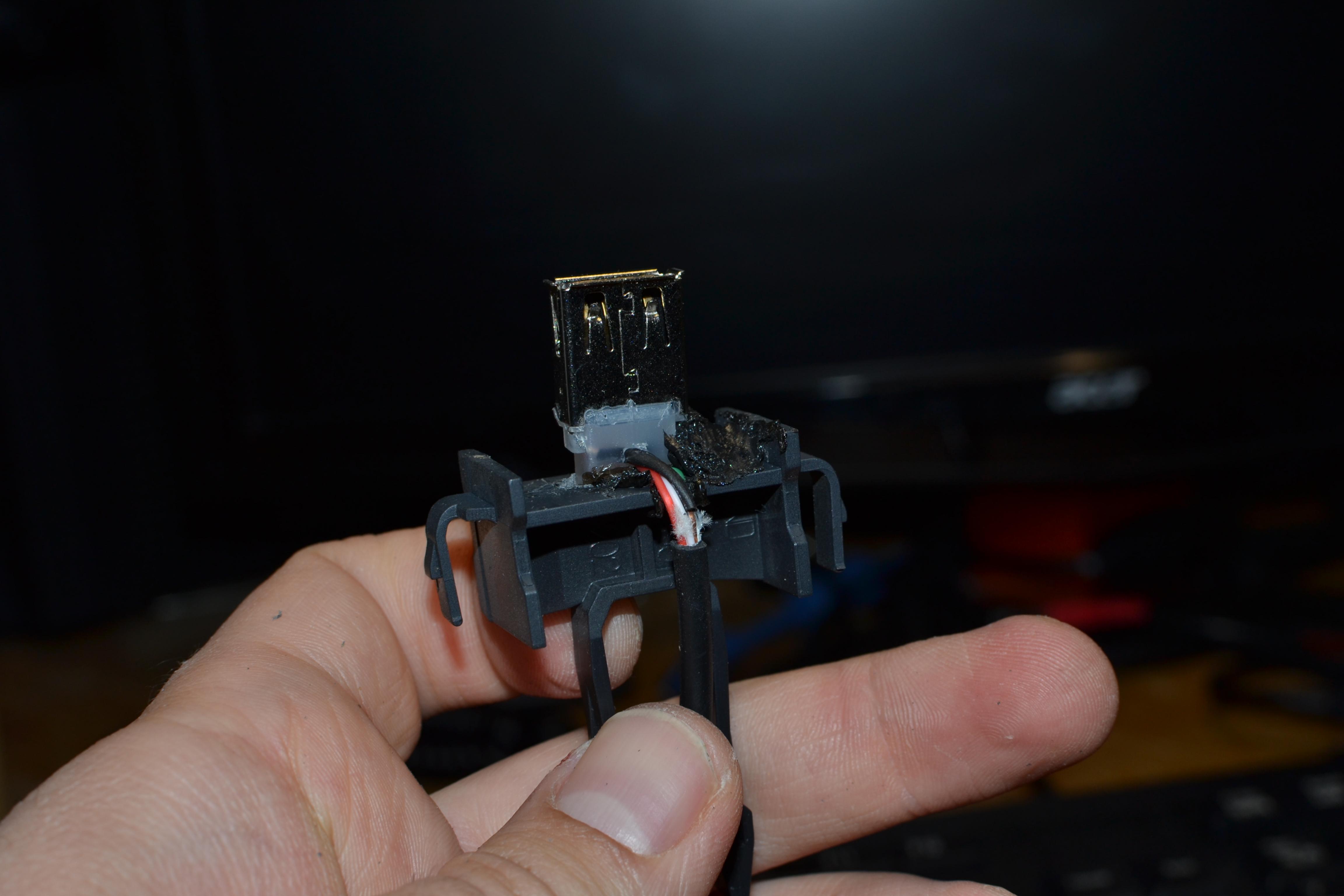

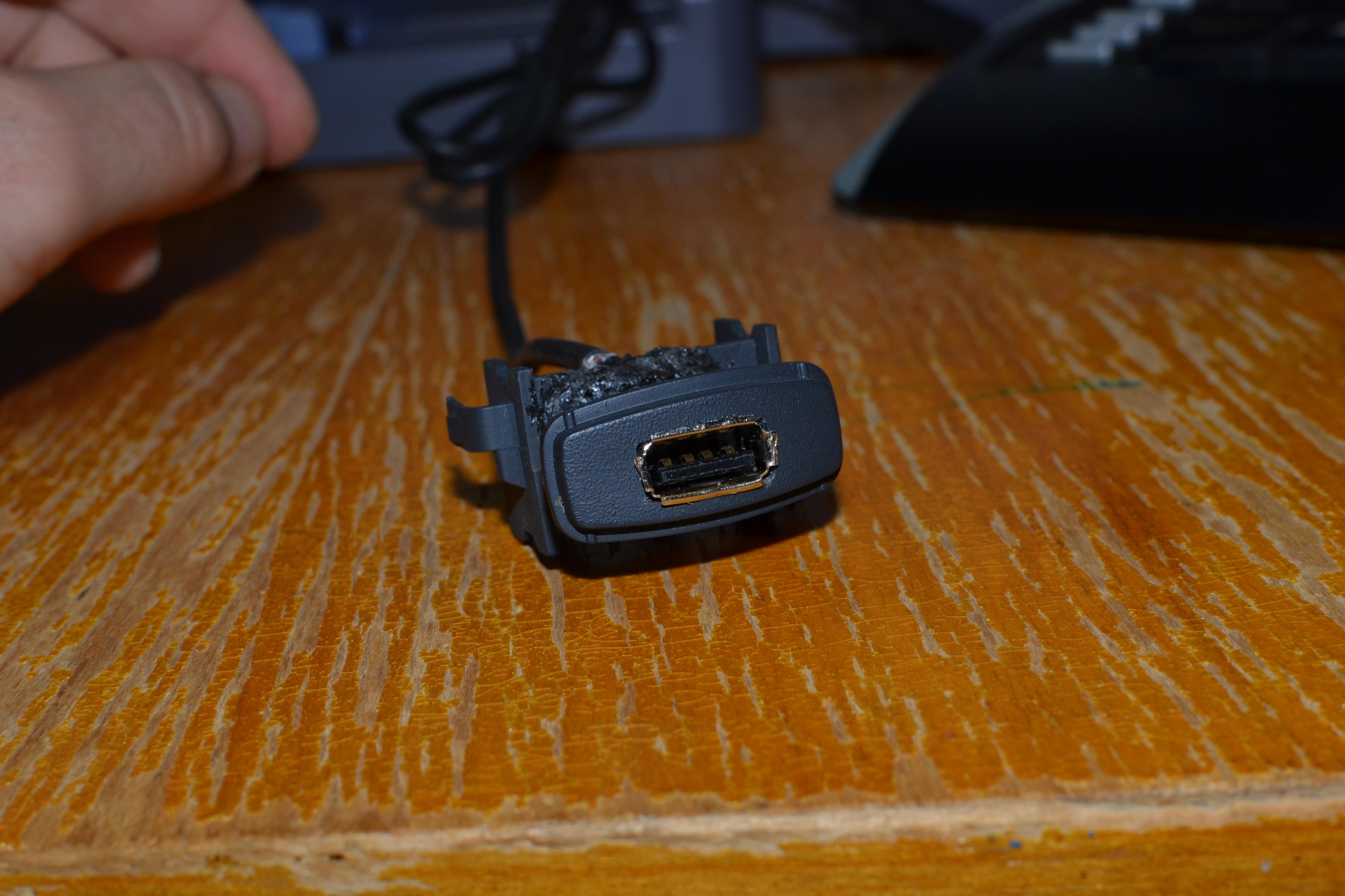

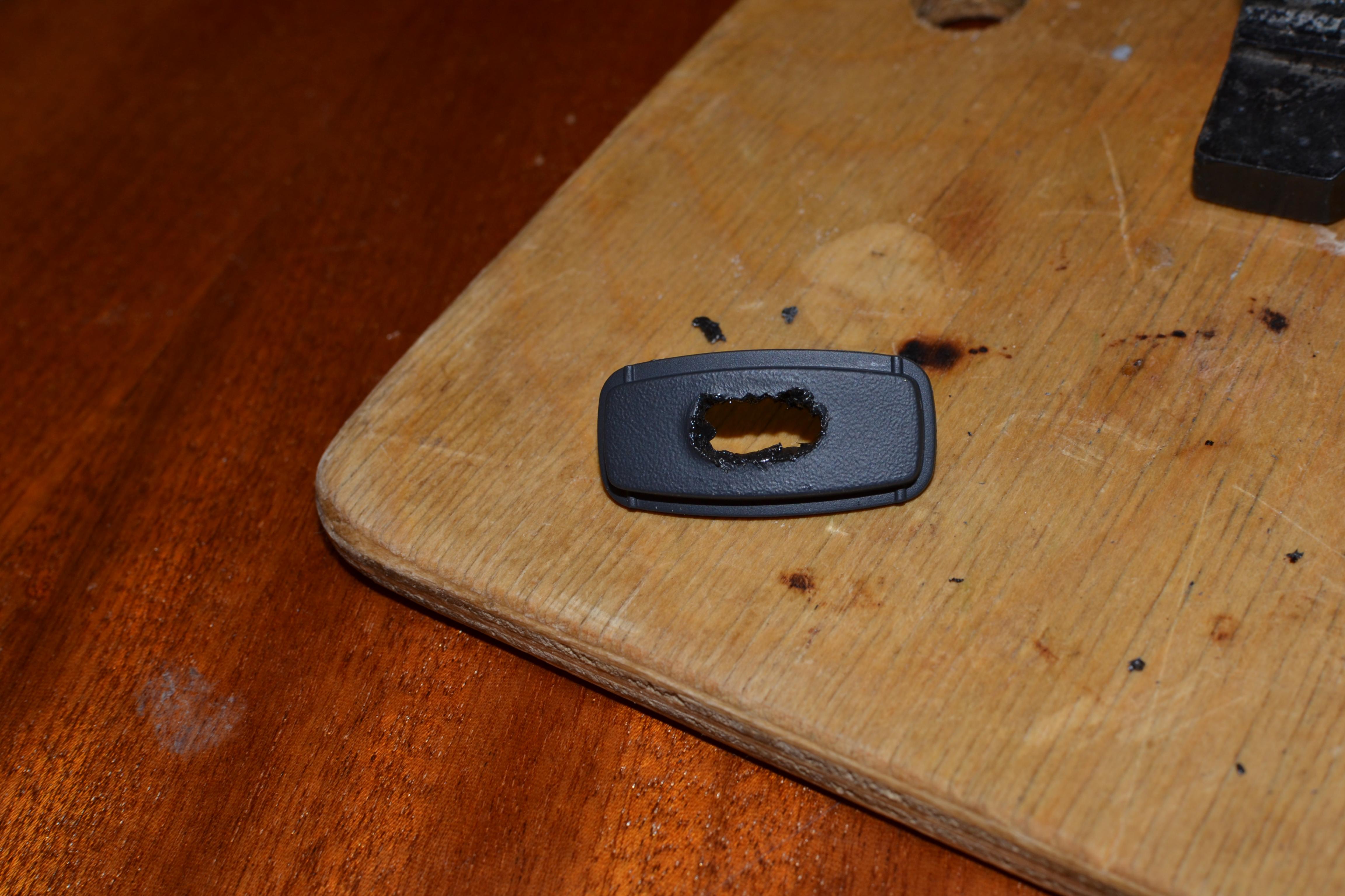

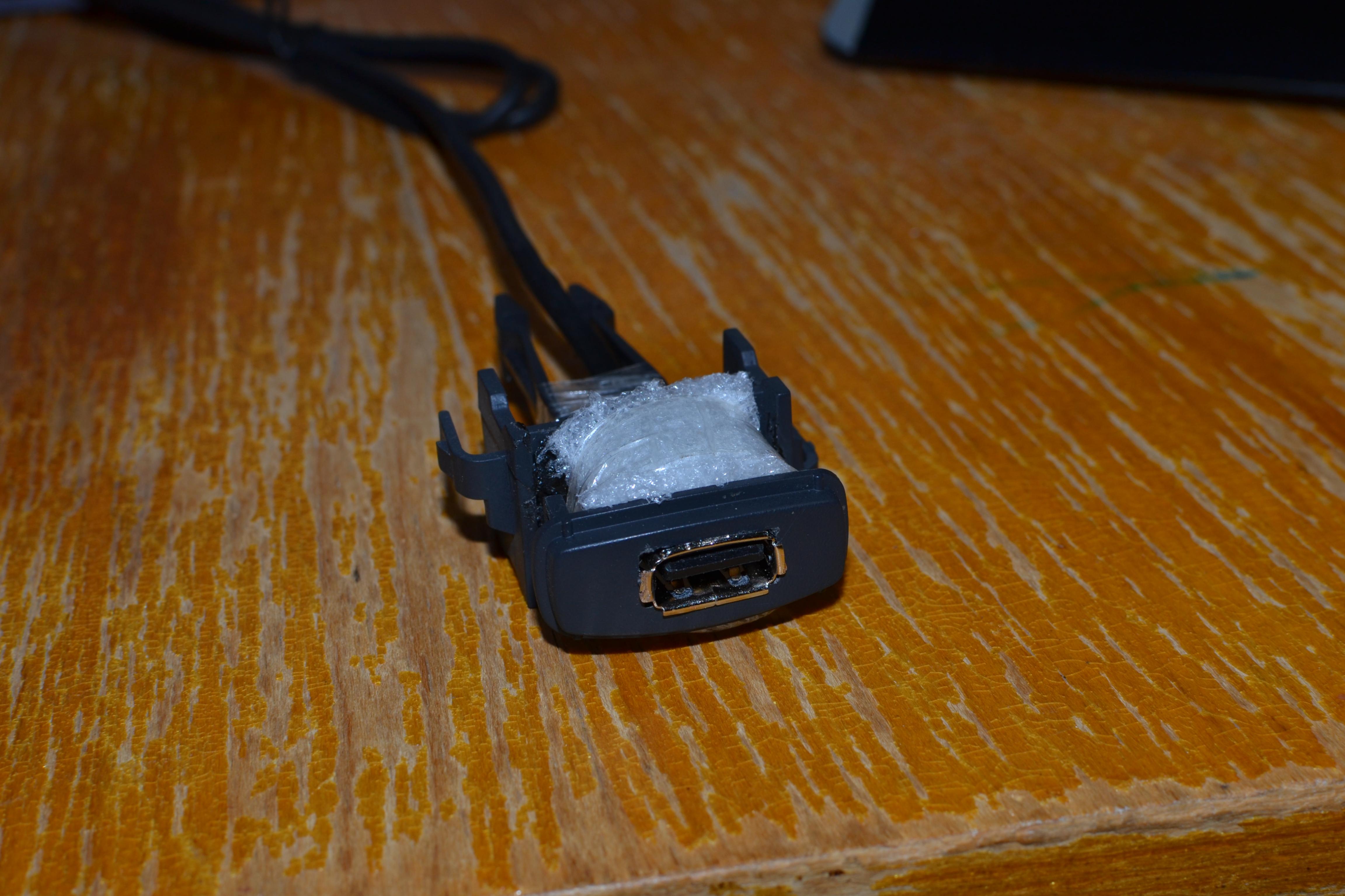

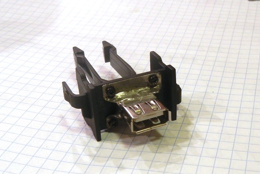

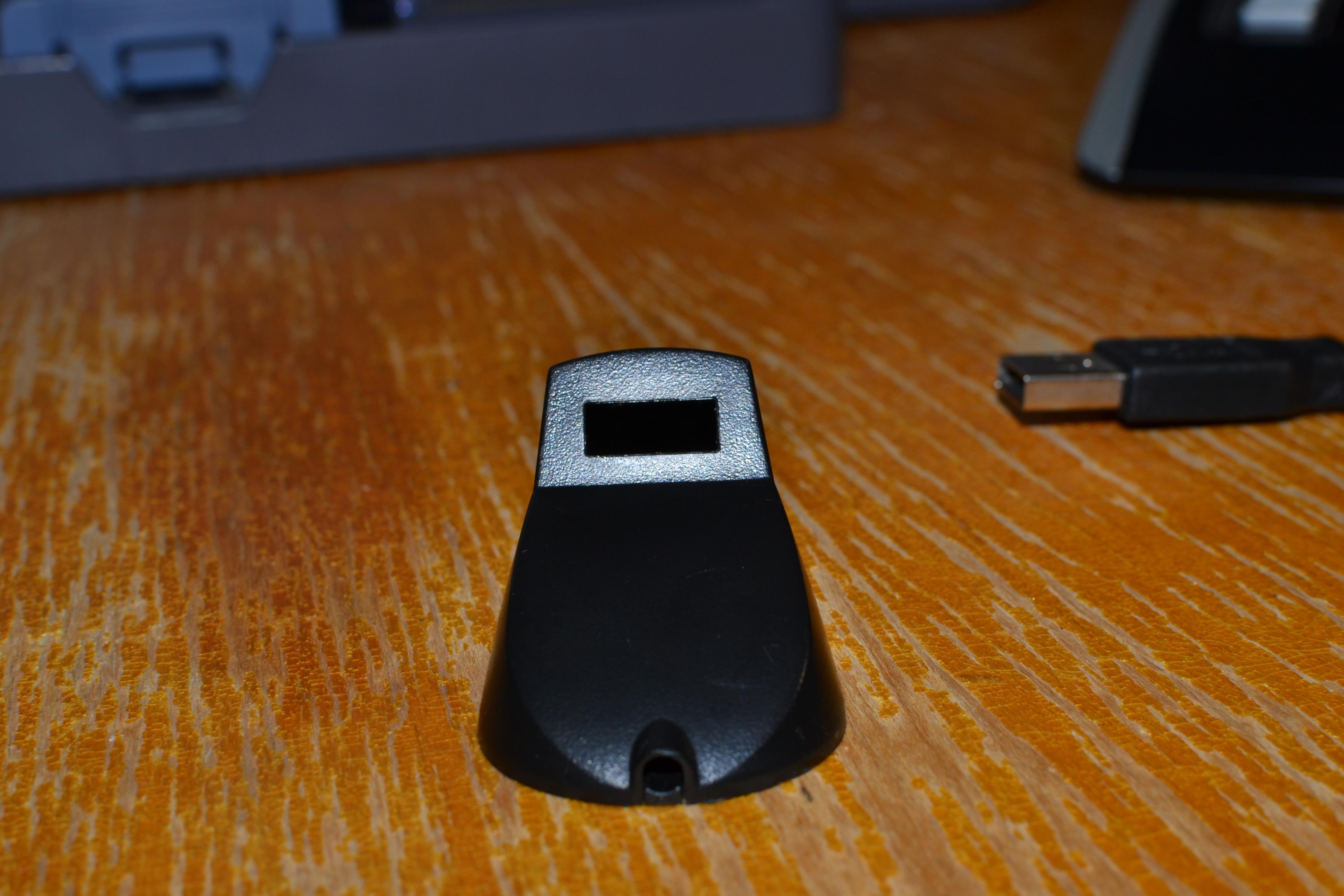

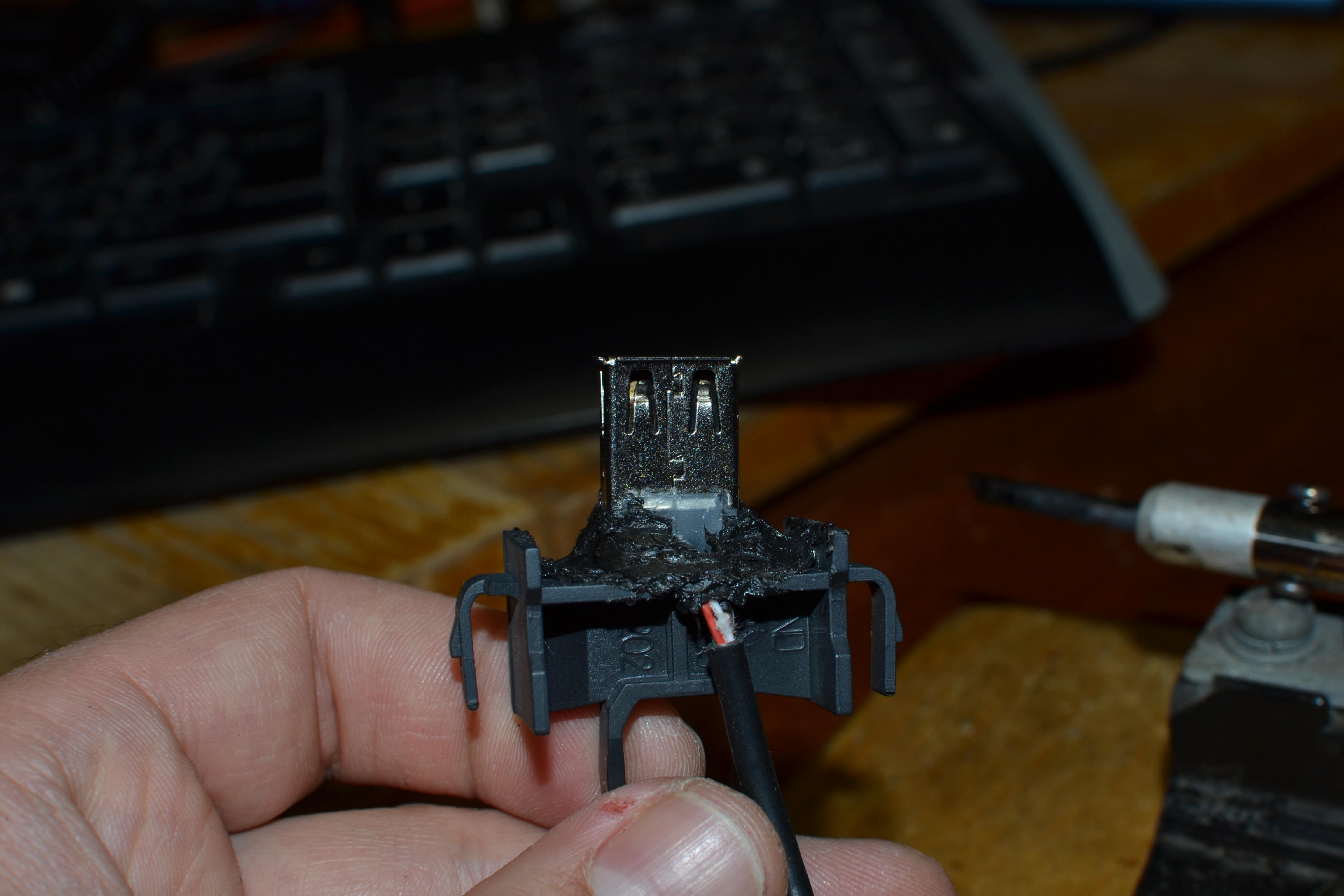

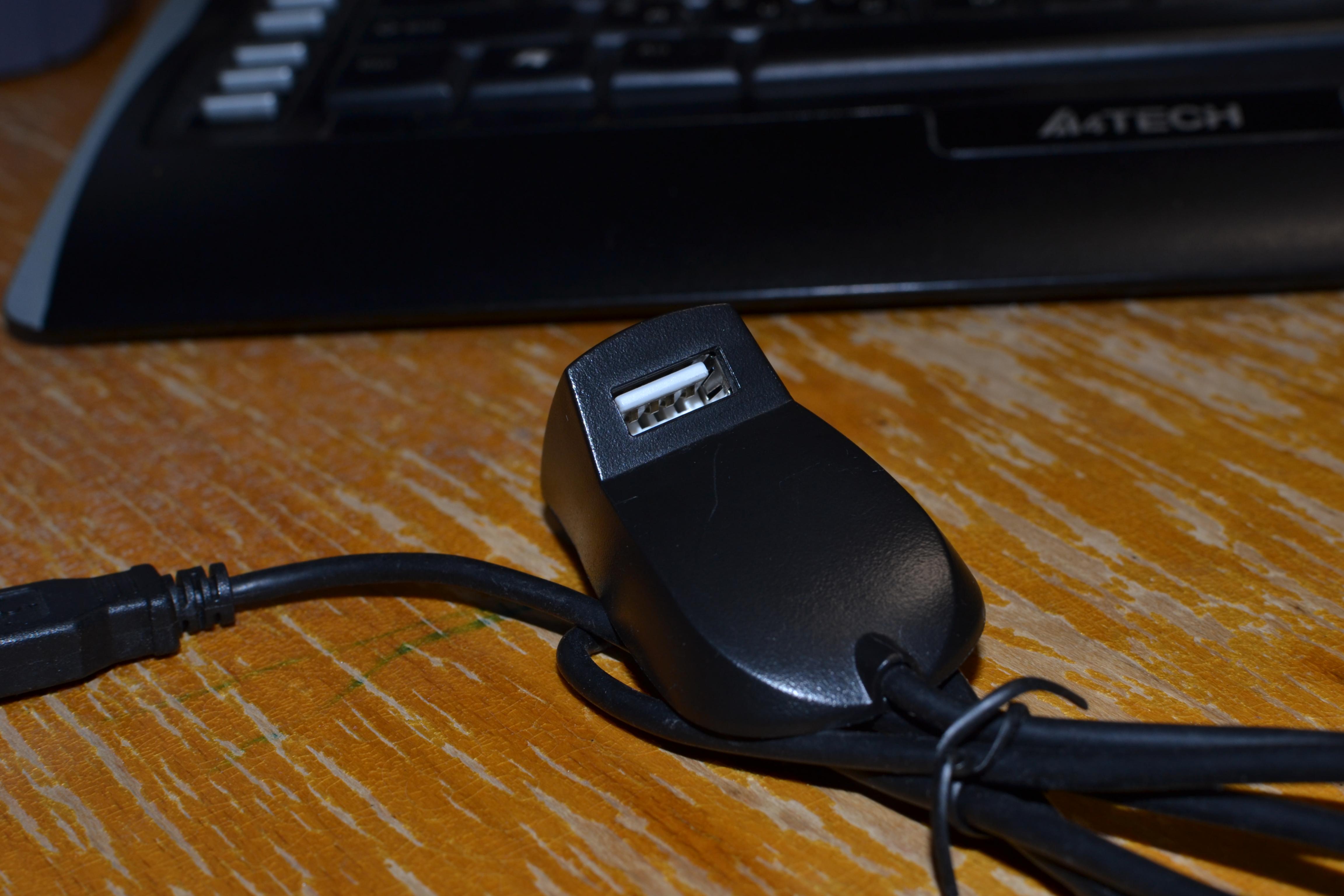

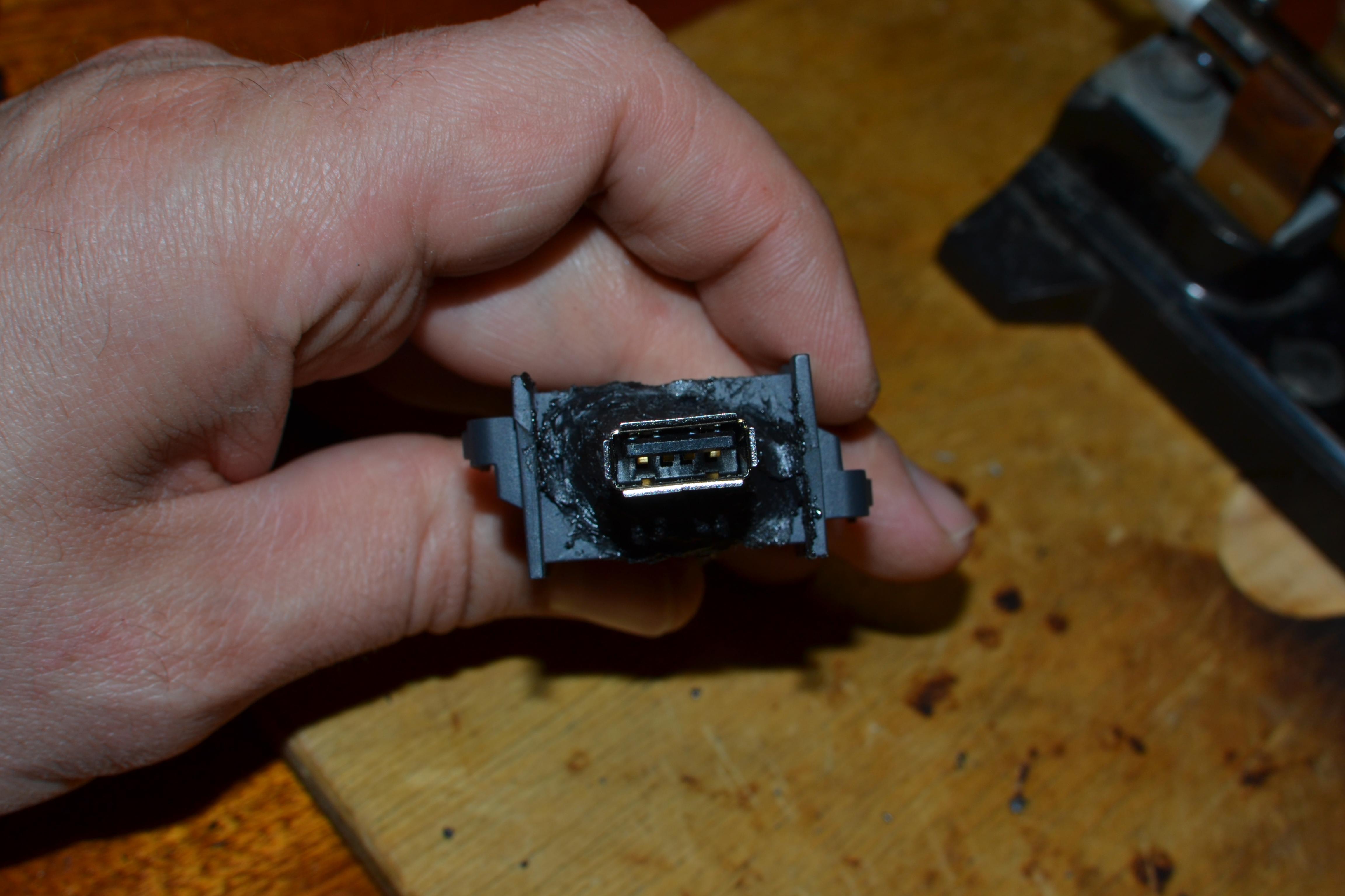

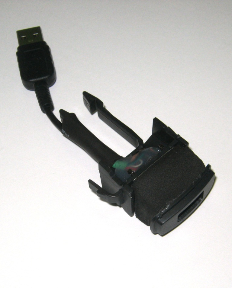

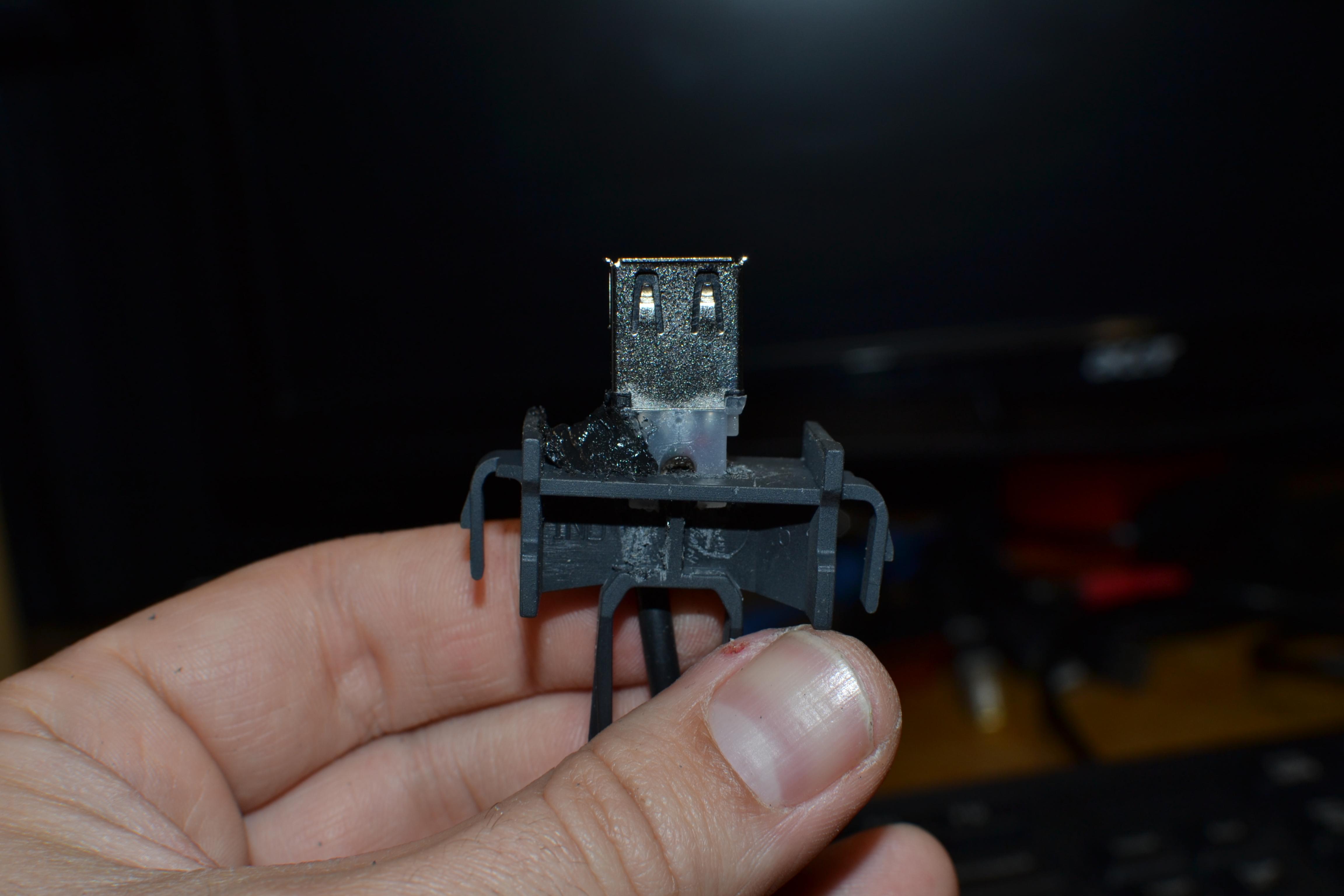

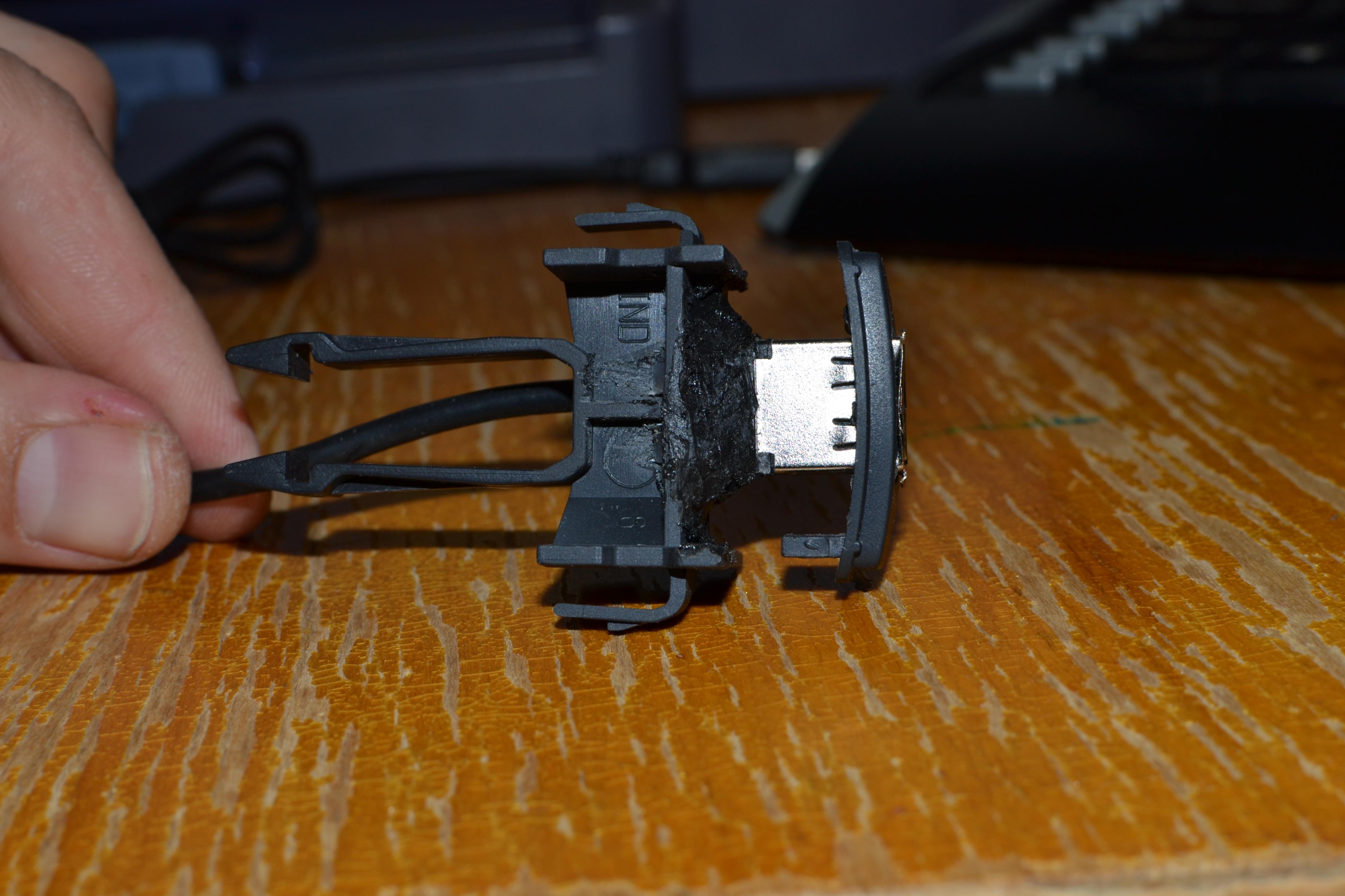

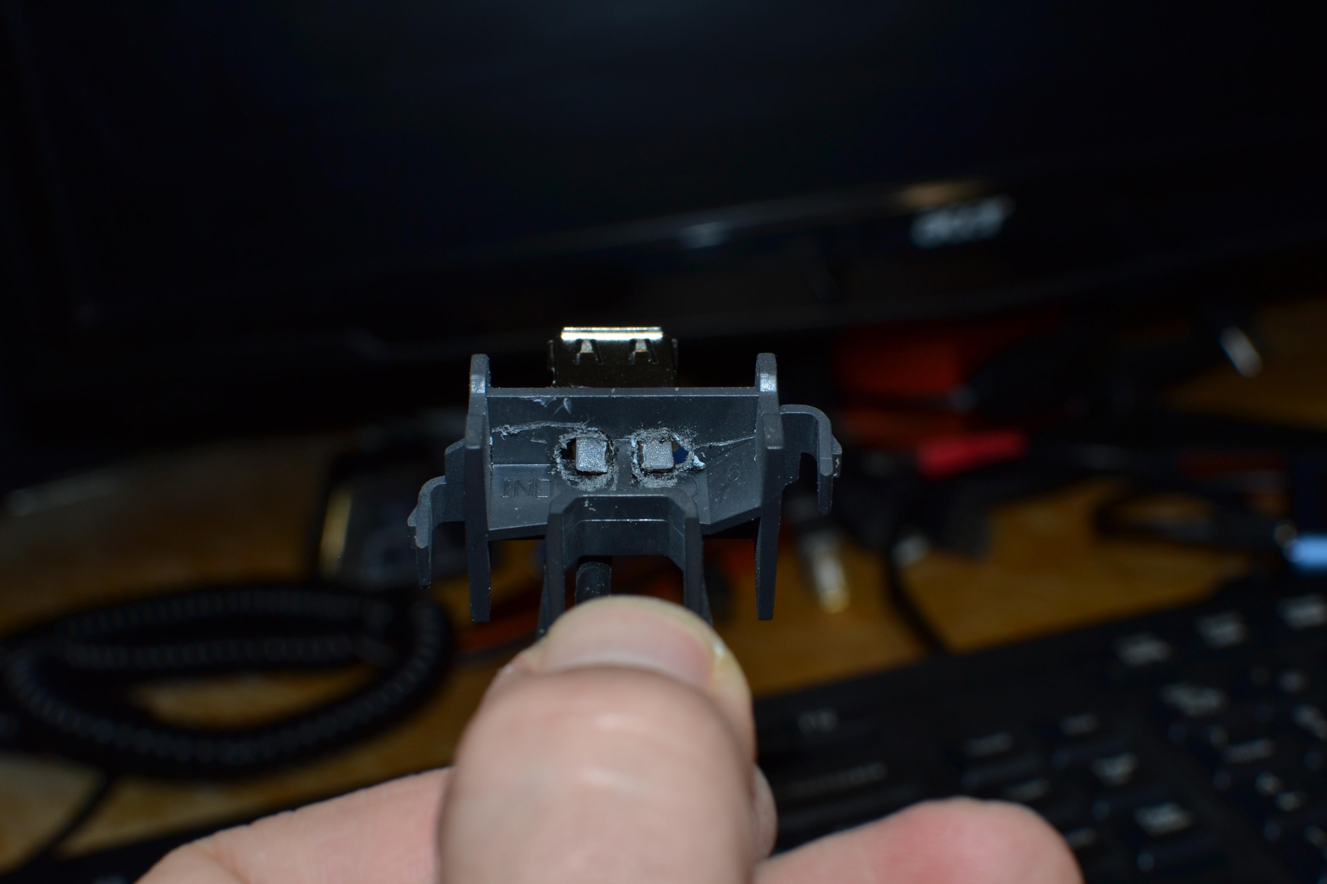

По умолчанию USB порт из заглушки

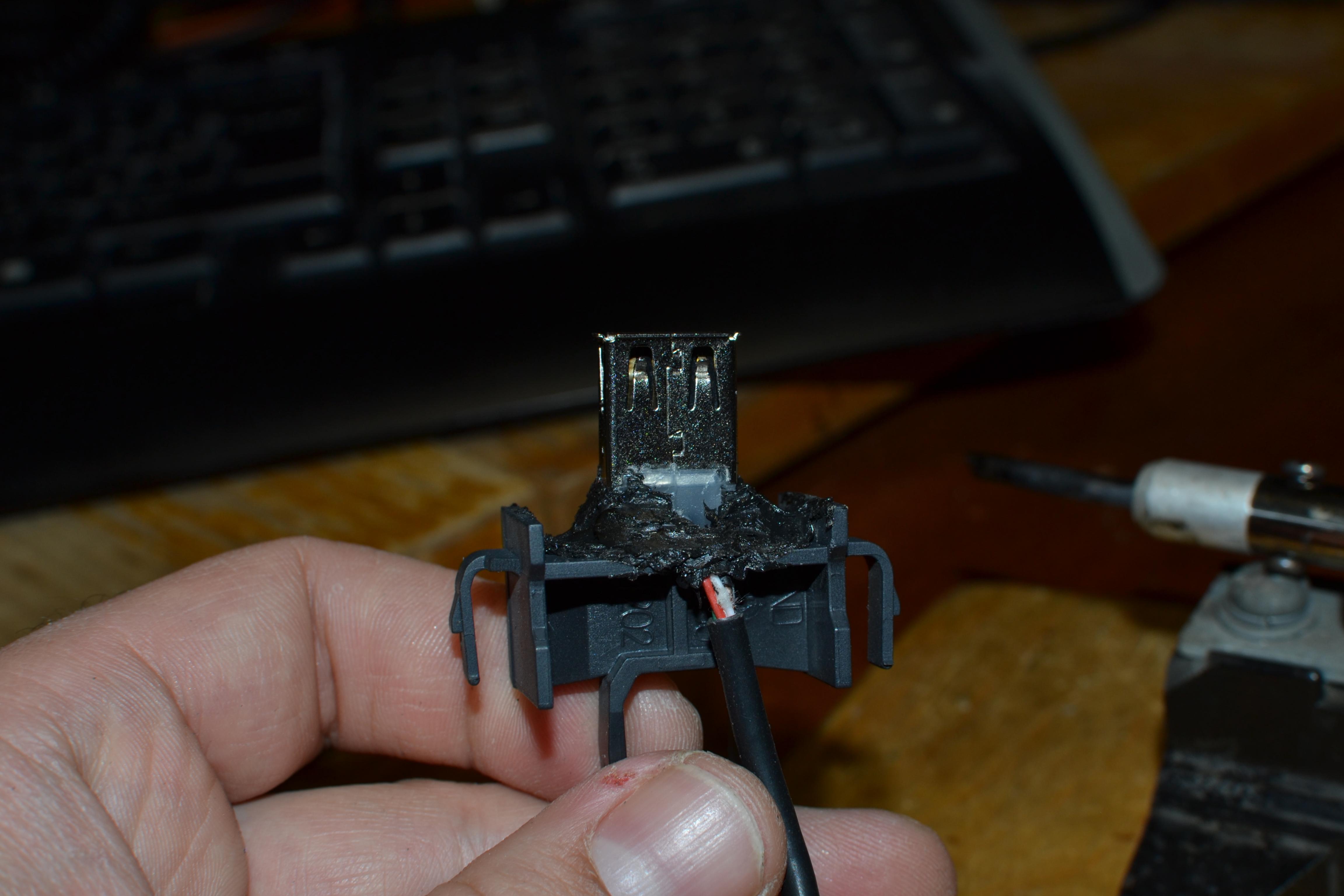

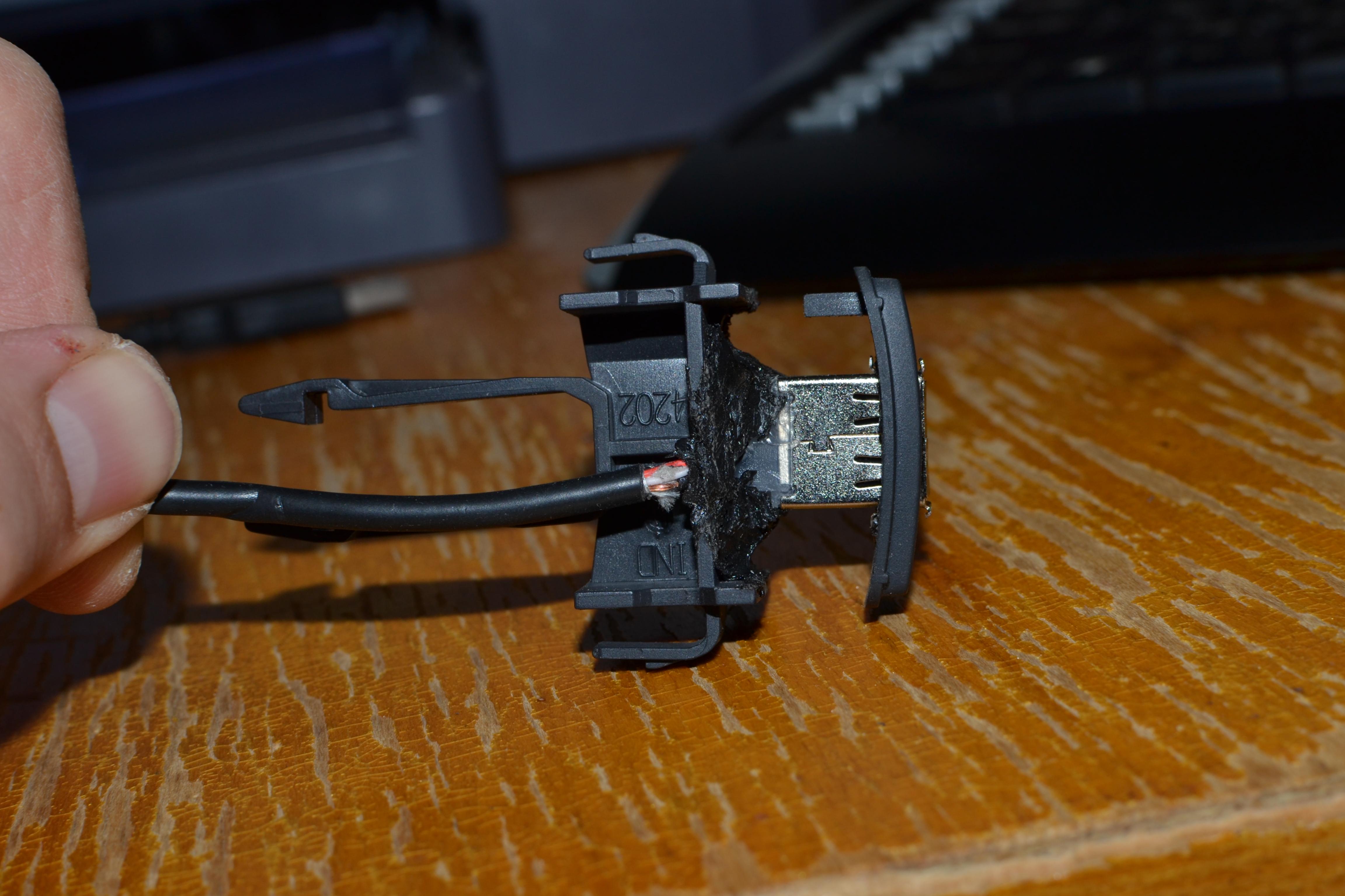

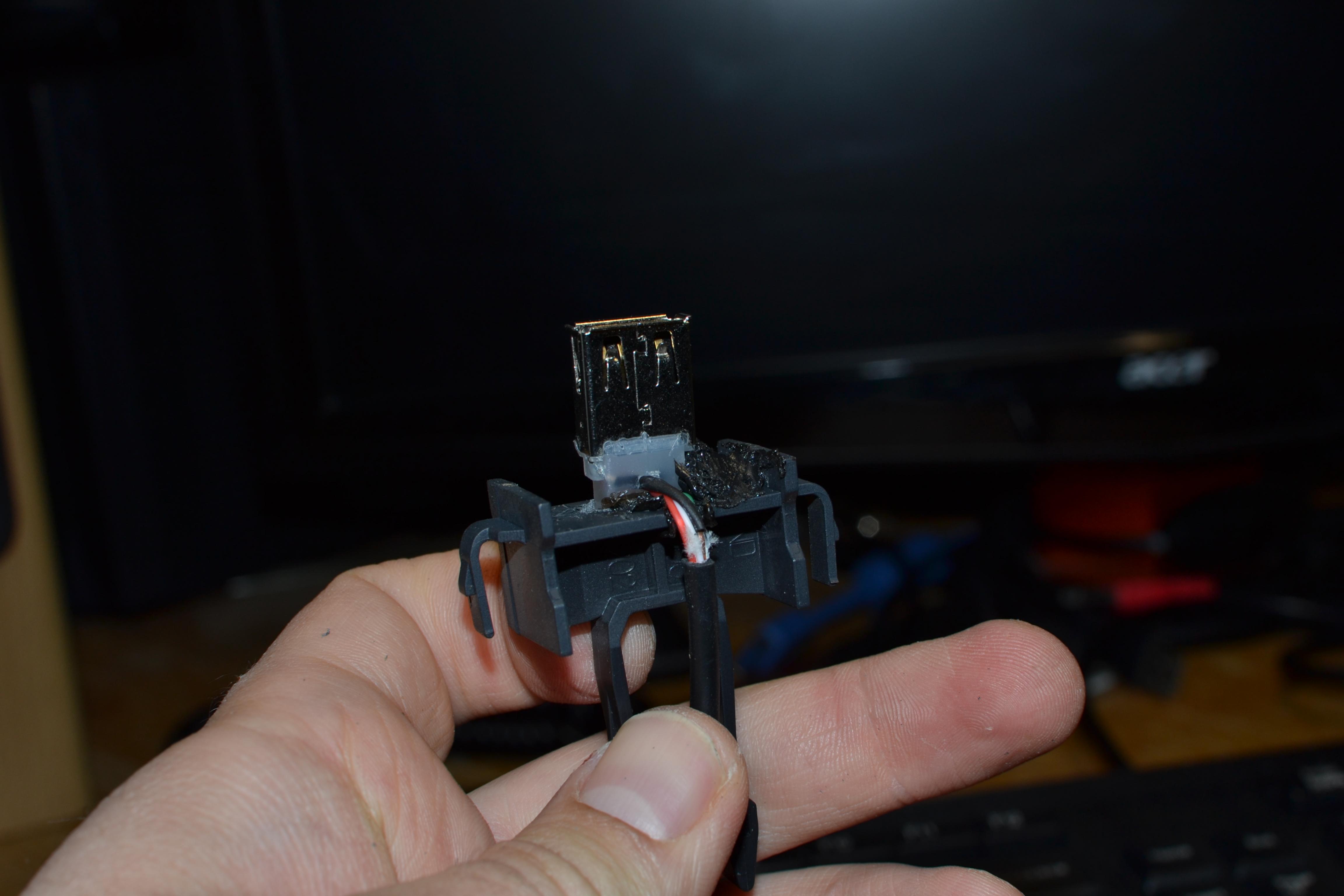

Подготовил заглушку.
Из белой жести сделал два уголка, припаял к USB и прикрутил к основанию заглушки.
Из пористой резины вырезал проставку и посадил на клей.

Сообщение от фиргат
Нет ли фото, как крепятся Вазовские прикуриватели под панелью?
Откуда брался "-"?
И нет ли такого, что при вытаскивании штекера, вытаскивается стакан (трубка) разъема? Помнится была такая проблема у жигулевских прикуривателей...

По умолчанию Re: Дополнительные розетки прикуривателя и USB, Автоинвертер 12->220
Сообщение от SerPop Посмотреть сообщение
Откуда брался "-"?
Минус брался от туда же откуда плюс с колодки прикуривателя штатного. Прикуриватель прикручивается снизу гайкой и стаканчик не вылазит, такая проблема у прикуривателей переднеприводных моделей ВАЗ.

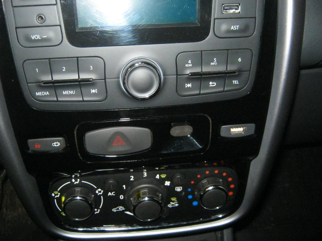

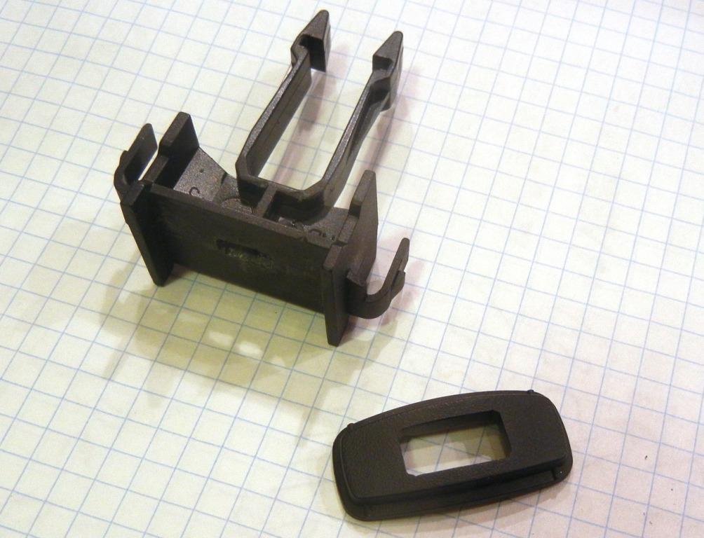

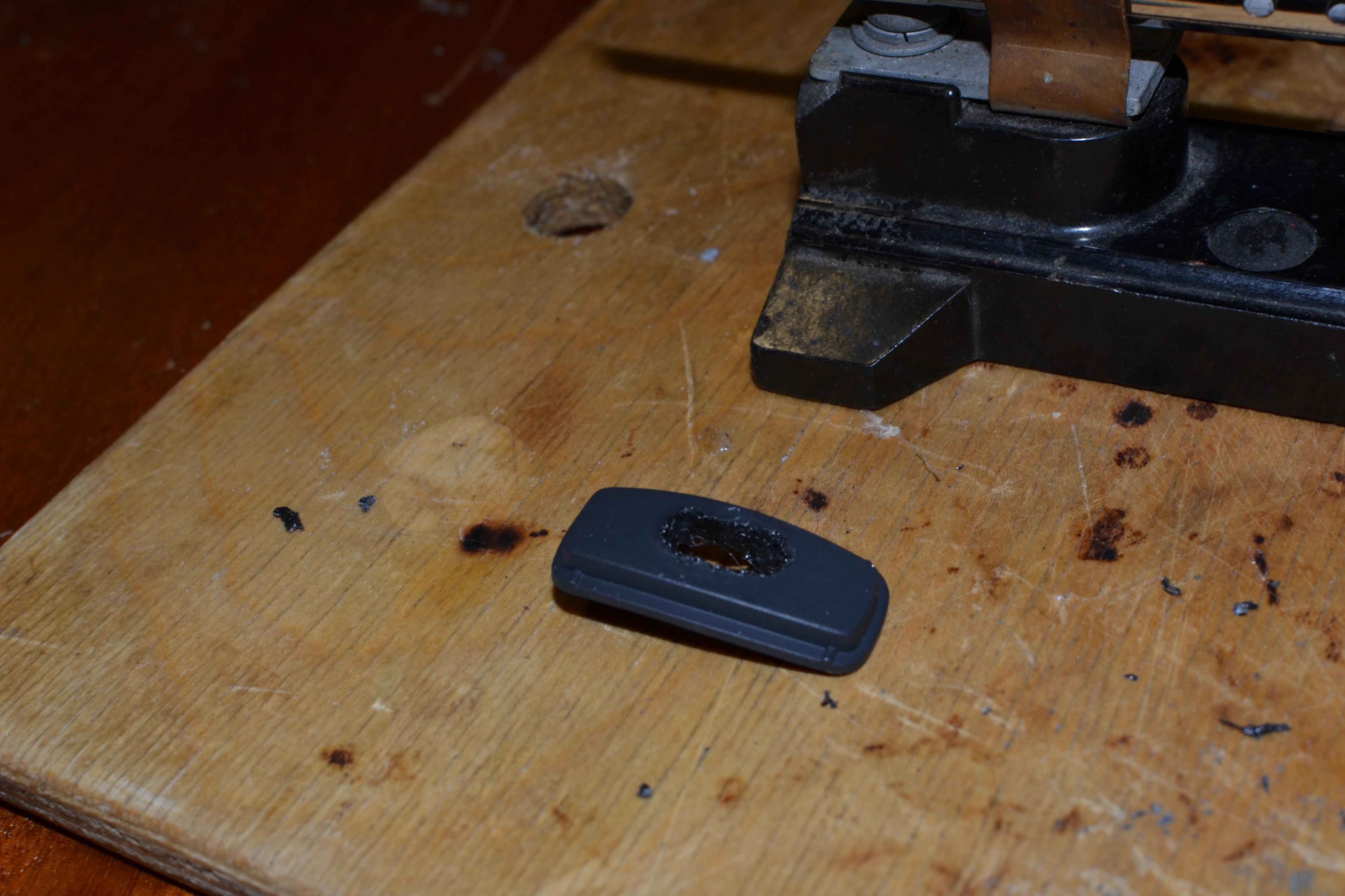

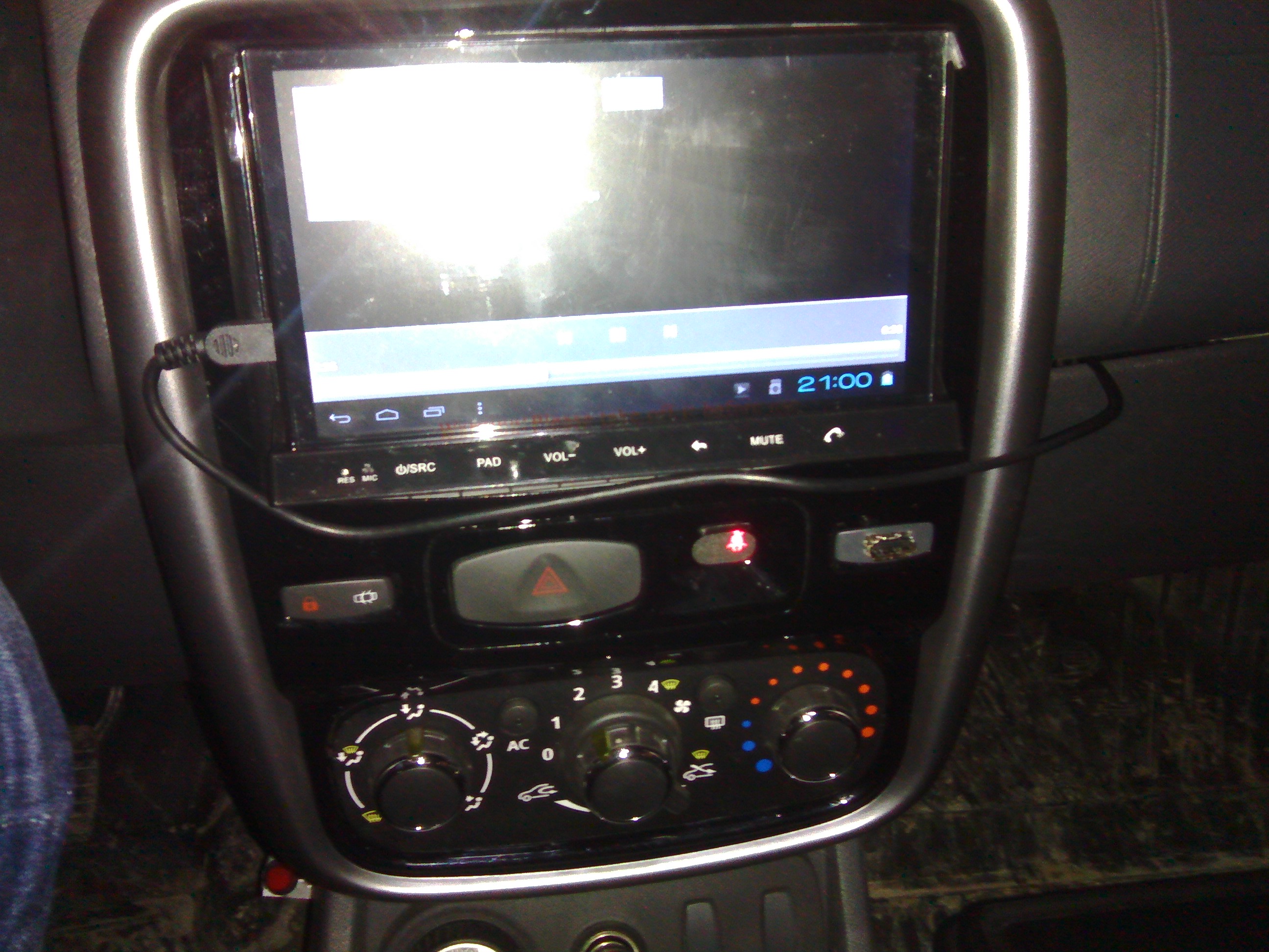

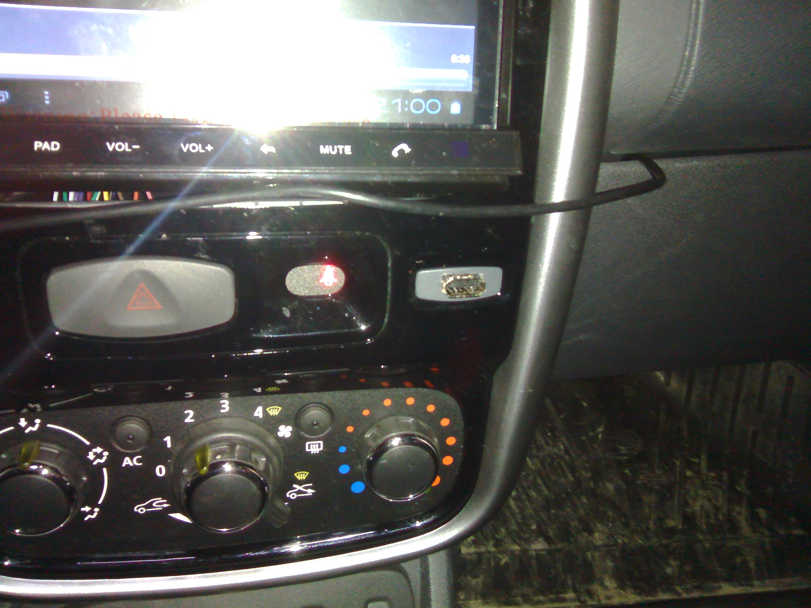

А я идею SOV-ы сплагеатил, и упростил, всё тоже самое, только те кусочки пластмассы, которы были выковорены пошли как материал для запаивания пластмассой. Так как музьё и видосы будут подкл. напрямую к планшету (кач-во лучше и удобнее интерфейс), то USB сколхозил под зарядку телефона и на будущее подкл. интернета через флешку.
Отдельное СПАСИБО SOVЕ!!!
