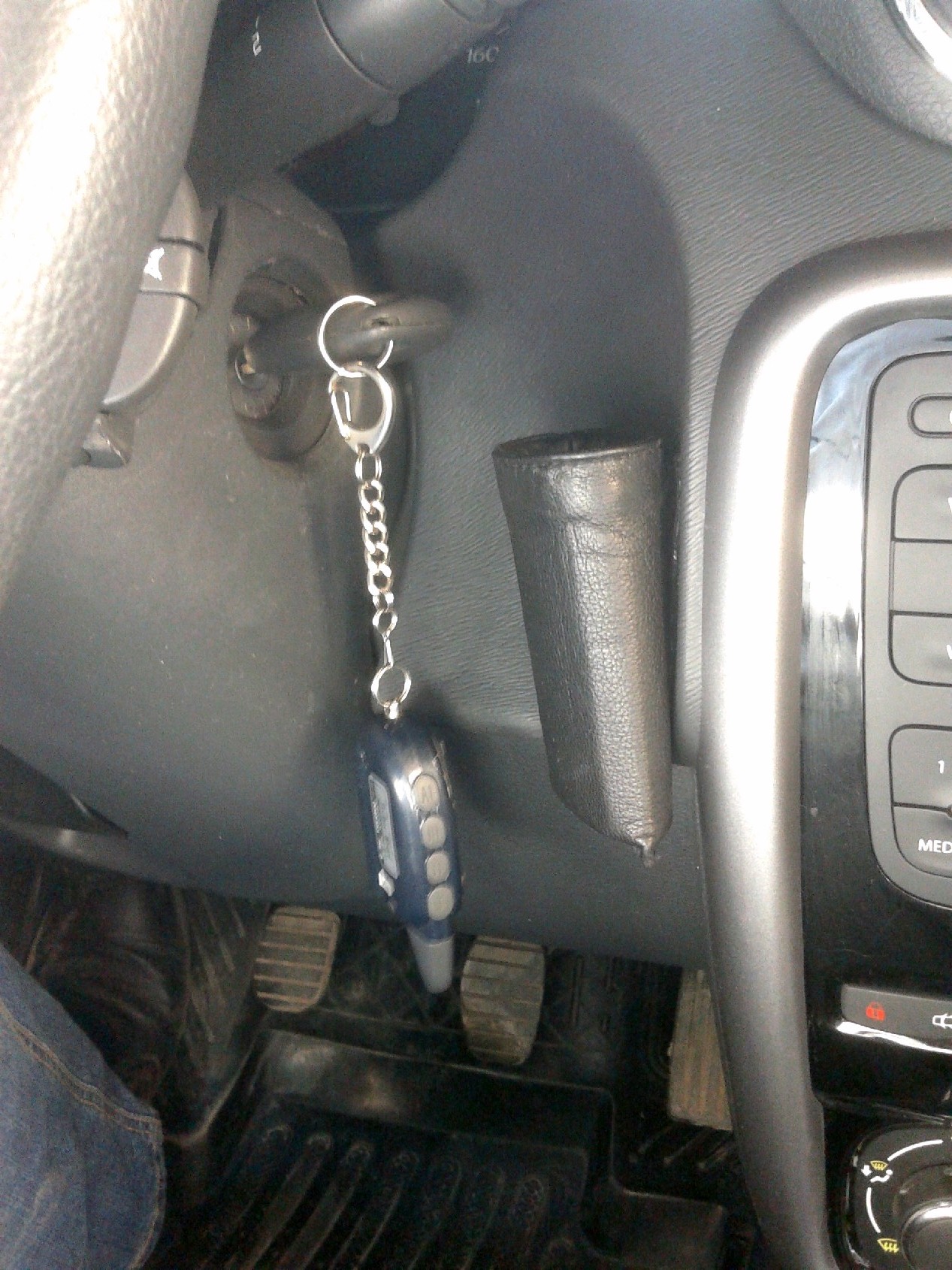

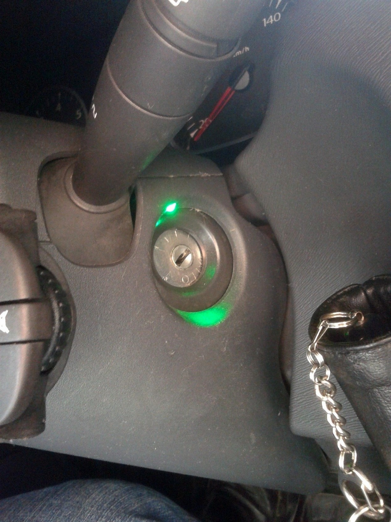

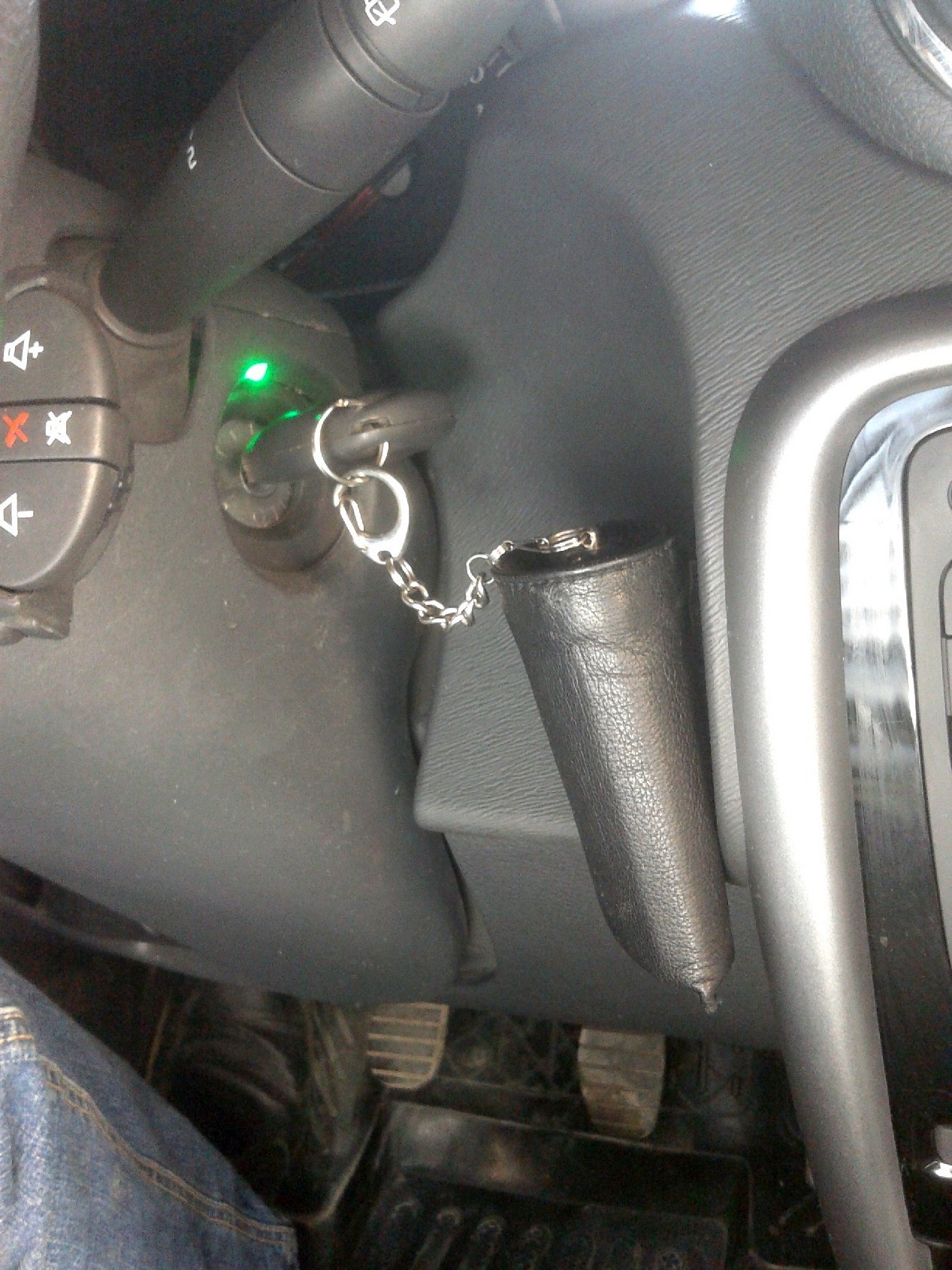

1. Вставил в замок зажигания светодиод. Подключил к плафону салона (там напряжение 12 вольт и три провода: Белый провод "-" идёт от реле, которое автоматически через 30 секунд отключает питание. Чёрный провод "-" отключает питание через 30 минут. Красный провод "+" отключается в зависимости от того, как подключить "-" к белому или чёрному проводу). Я подключился к красному и белому проводу. На другом конце проводов возле замка зажигания припаял на "+" резистор 1,5 кОм, к резистору анод светодиода (длинная ножка), к "-" припаял катод светодиода (короткая ножка). Теперь видно в темноте куда нужно ключ пихать Гаснет вместе с плафоном освещения после паузы и после поворота ключа. Загорается при открытии дверей.

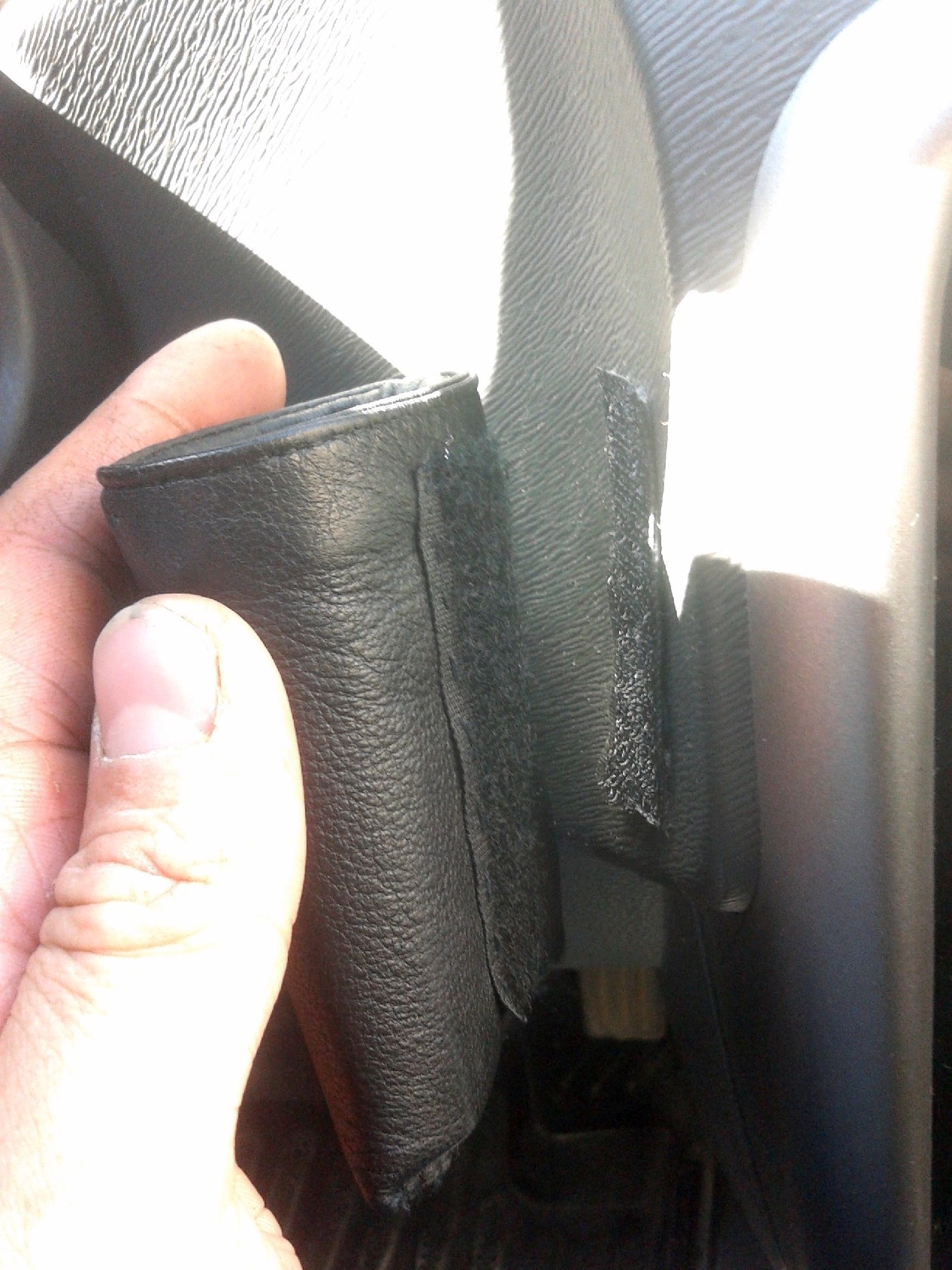

2. Ещё очень надоело постоянное "ДЫН-ДЫН" при поездках по неровной дороге. А ещё брелок жалко. Так ему достаётся... Пришло решение сшить ему чехольчик кожаный. Держится на машине с помощью липучек.
Твёрдость и форму придал с помощью кусочка пластиковой бутылки обмотанного скотчем. Сверху надел заготовку кожаную. С одной стороны пришил липучку и обшил всю конструкцию ниткой. Липучку к машине приклеил расплавленным клеем из пистолета. Брелку думаю теперь удобно.

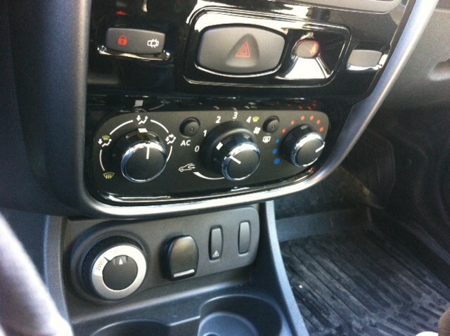

По умолчанию Re: Ремонт и доработки Дастера своими силами
Интересный подрулевой переключатель!

Старый 18.12.2013, 22:23   #488
морячёк
Координатор
Аватар для морячёк
Онлайн: морячёк вне форума
Был(а): 23 сен 2024 23:55
Адрес: мурманск
у меня такой же)

Сообщение от Alexei 44
Такой ставится на всех Дастерах с ESP.

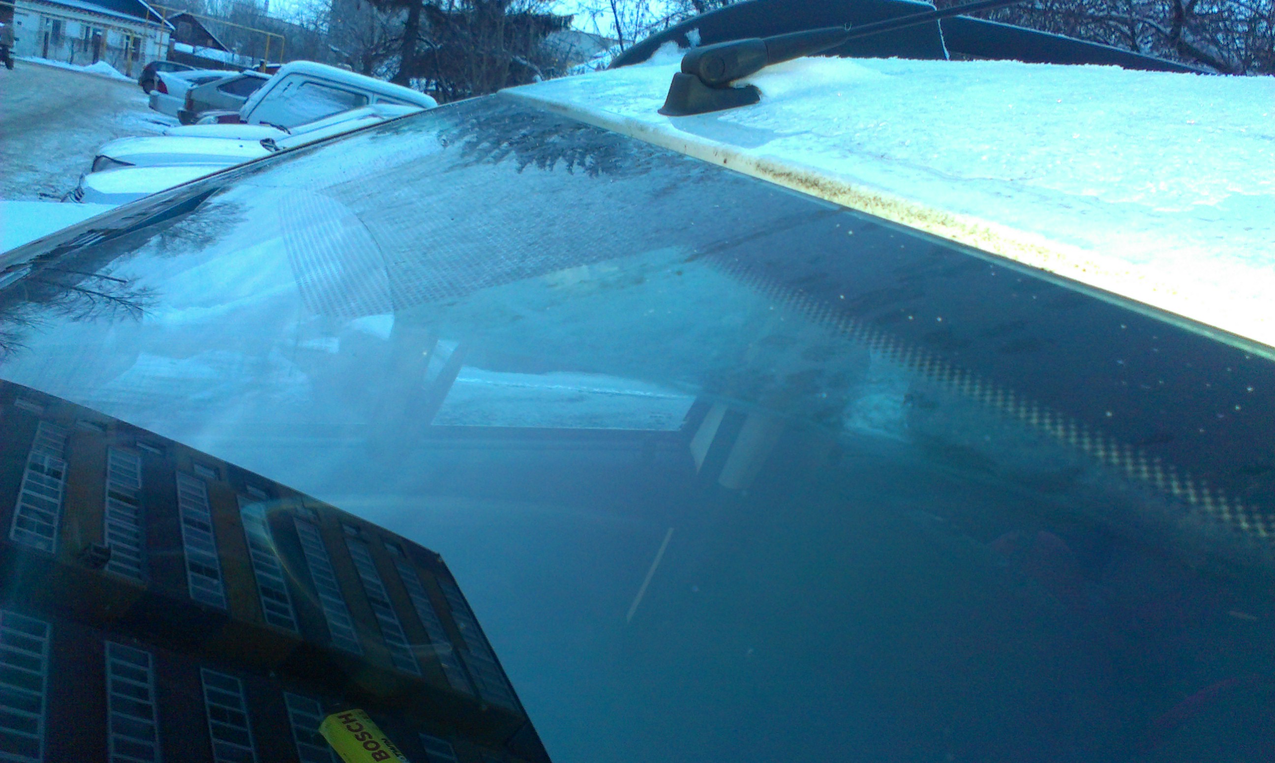

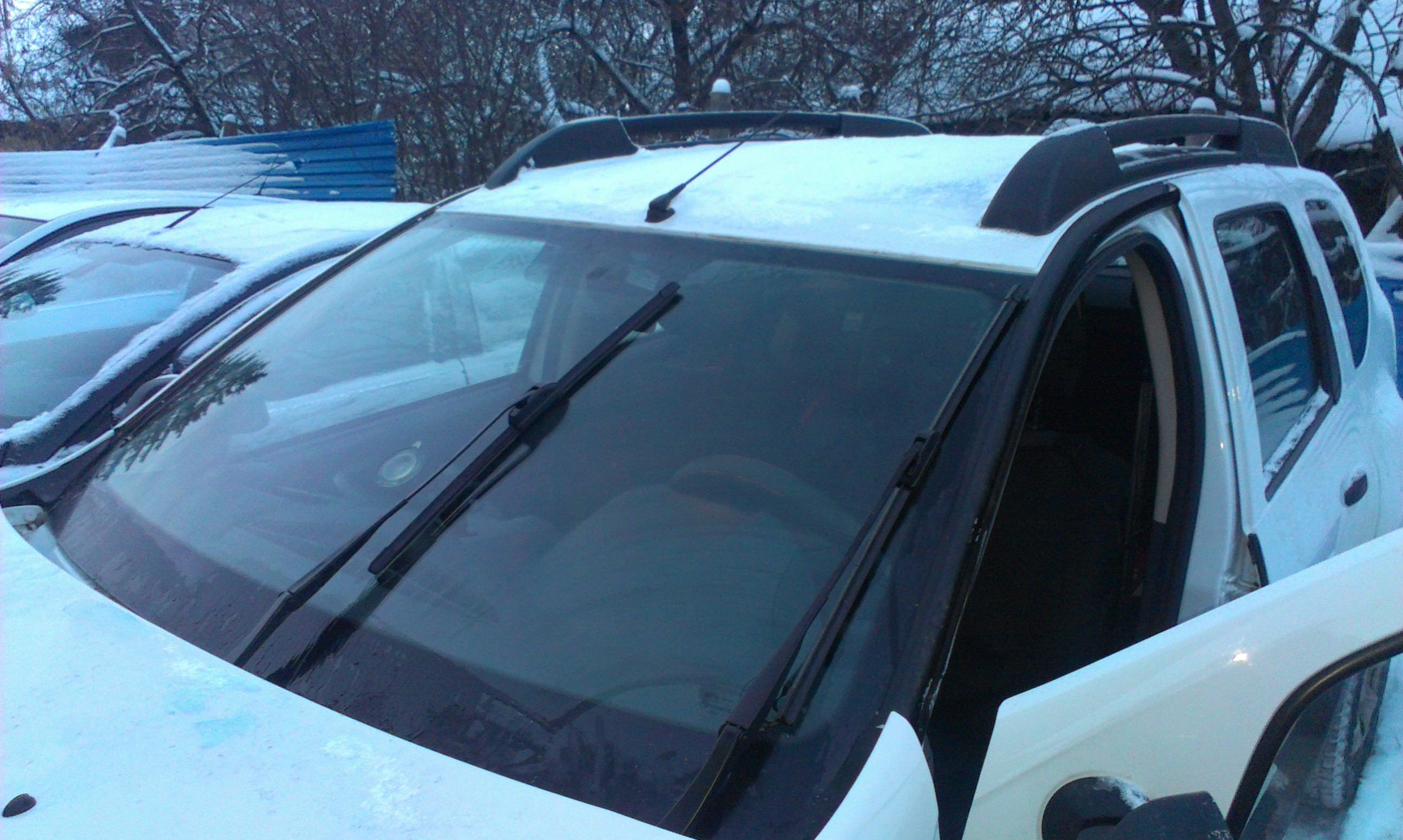

Поменял дворники, на Bosch Aerotwin: левая-650мм правая-550мм. Сопли нет, зона очистки увеличилась. Еще повернул градусов на 5 левую.

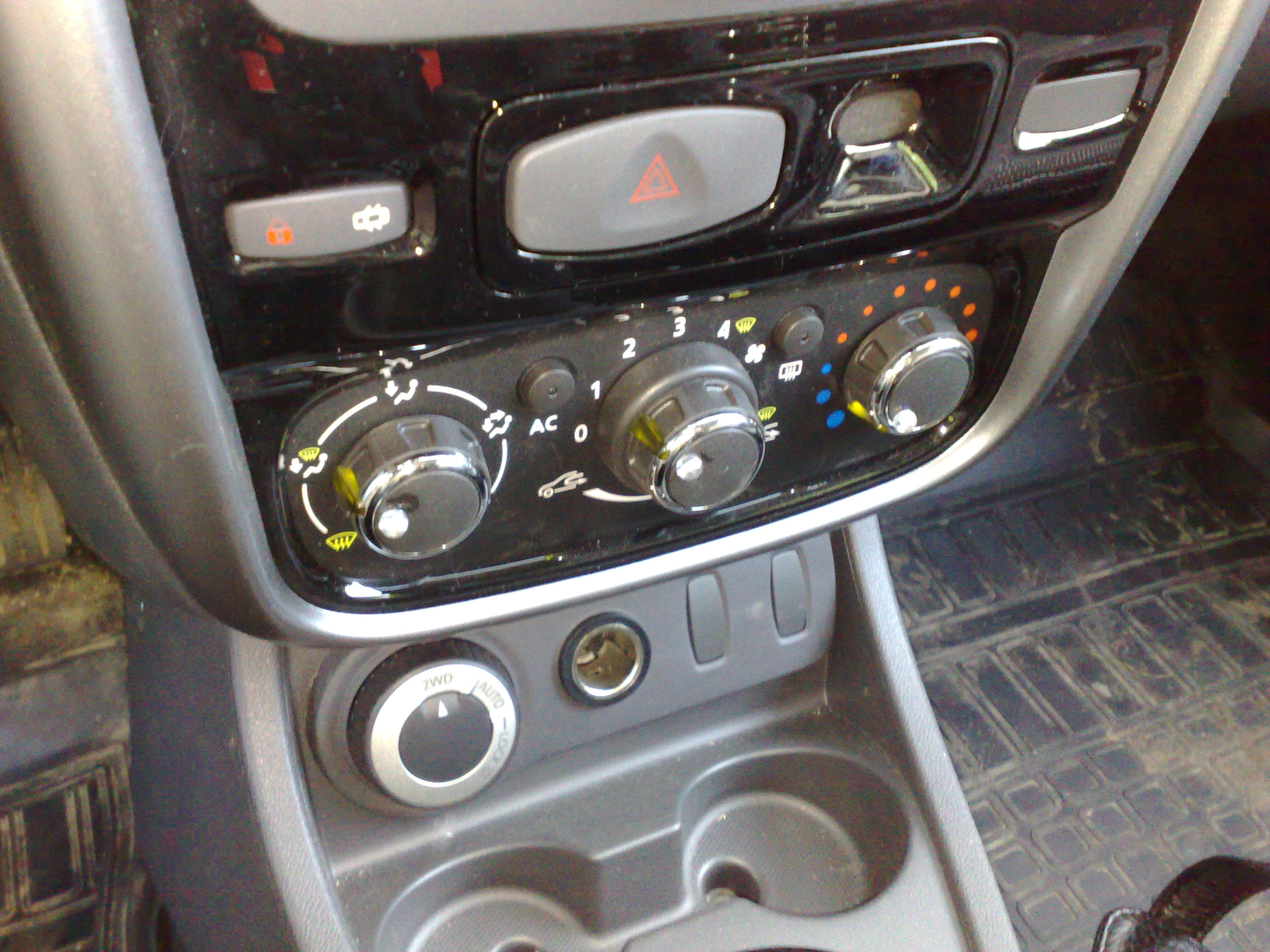

Насчет крутилок - решения все зачетные, но поделюсь и своим: берется кусочек самого обычного оракала (самоклеющаяся пленка такая) и офисный дырокол. Три раза жмакаешь им - получаешь три аккуратных кружочка. Их приклеиваешь на крутилки, и все. Получается так:

Я себе полосками сделал.
