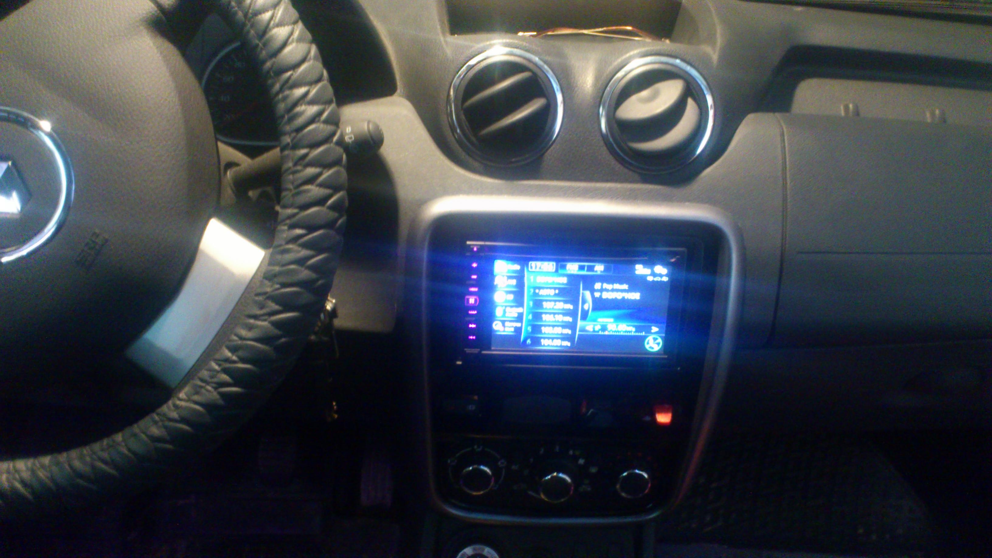

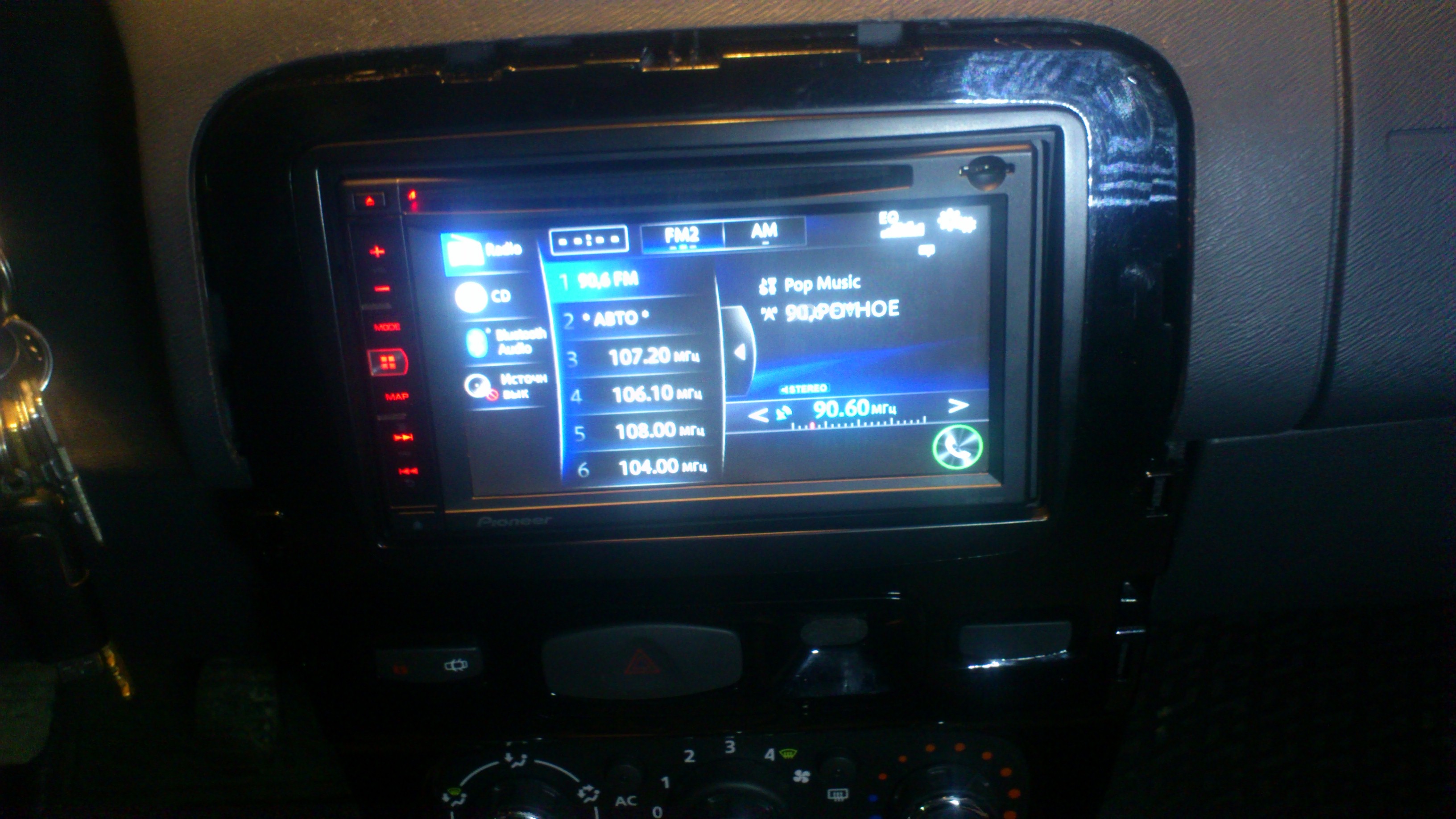

Последний выбор головного стройства Pioneer AVIC-F950BT

barbiturat,кроме переходной рамки и разъёмов дополнительно крипежи к магнитолке не делал?

Нет,только от родной 2 уголка отвинтил и к салазкам привинтил

А где рамка покупалась?

Всем привет! рамку переходную покупал там же где и пионер.Сделал подсветку полов.смонтировал свет для задних пассажиров

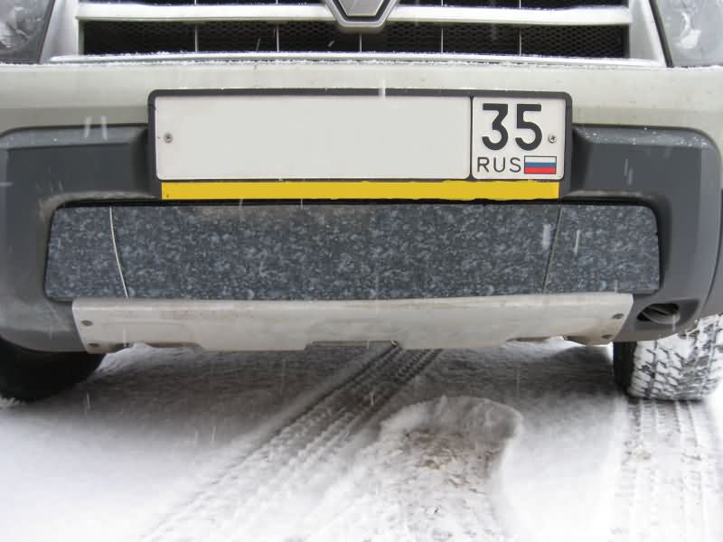

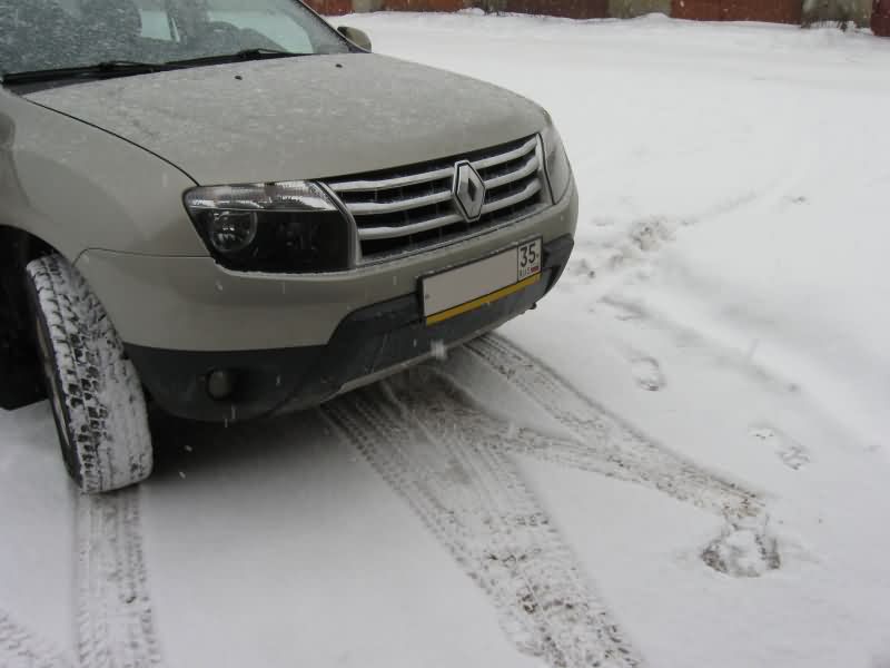

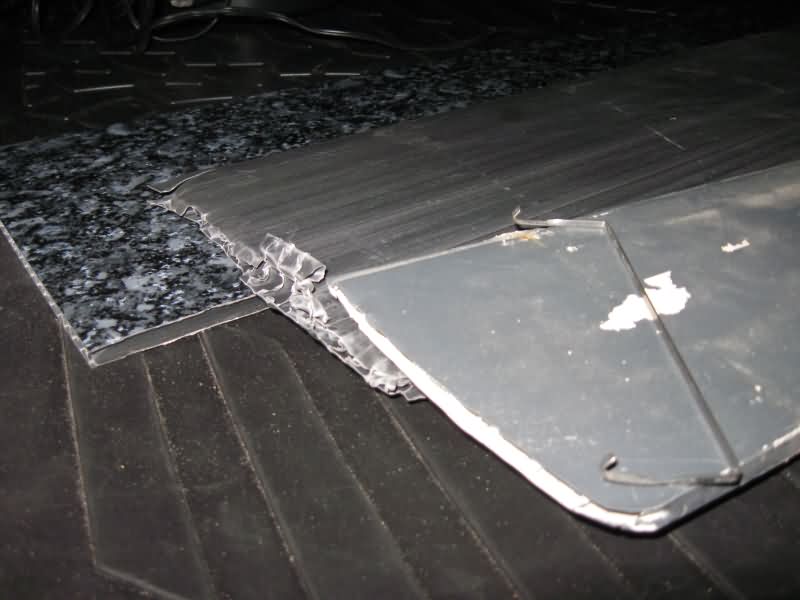

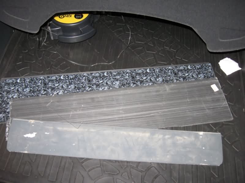

Пять зим использовал заглушку нижней решетки бампера из обрезка белой стеновой панели, окрашеной обычной краской ПФ-115, цвет месил сам - на фото она внизу. Крепил ее скобками из плоской пружины от старой щетки (при необходимости отжигал их в местах гиба на газу, потом по науке- закалка, отпуск) прямо за решетку. Держится внатяг, снимается просто. А тут попались обломки аналогичной серой панели, и без окраски гармонирующие с бампером Даста; вырезал, поставил прямо на сетку- она у меня перед решеткой - вот что получилось.
Душу греет бюджет решения - 0руб.0коп.
А еще была мысль на всю сдачу-да улыбку хомяка на ней цветным принтом, но зима подкралась внезапно...

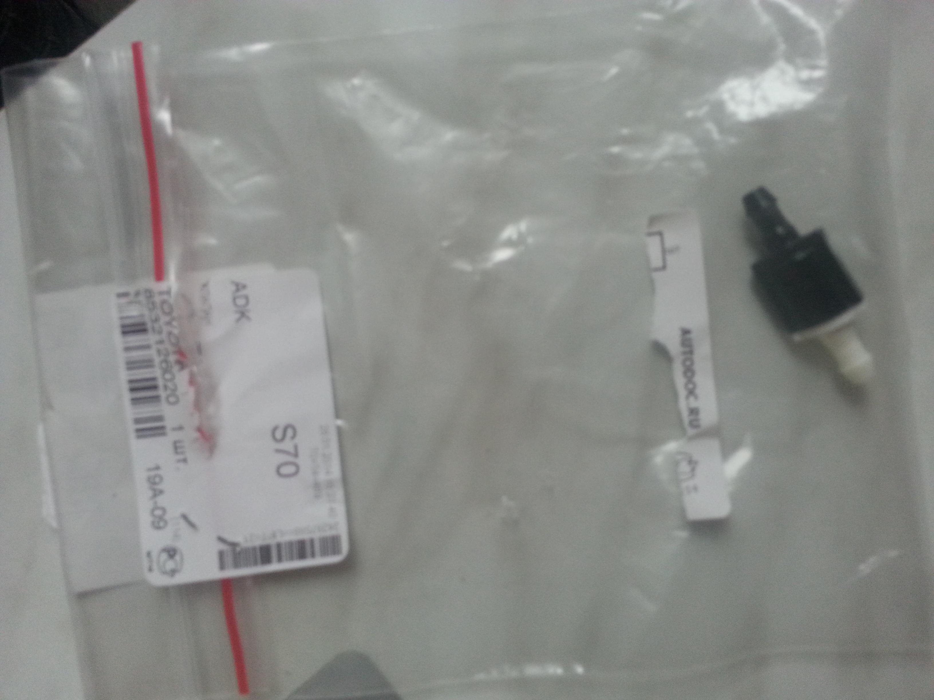

Рекомендую обр.клапан для заднего омывателя!От Тойоты.Заказывал в АвтоДок.Пришёл через 5дней.(60руб.)Омывайка стала поступать на заднее стекло почти без задержки.Мелочь-а приятно!

А куда лучше его ставить?

А жигулёвский клапан не проще купить на авторынке?

вы его размеры в сравнении с тойотовским видели?

А что,места мало в задней двери или под капотом?

Не, места полно. Но вот если потечёт-вы будете потом во первых много искать, долго разбирать, да к тому же записываться в клавиатурные мастера по данной доработке(в смысле не срослось). Потому исходим из чисто практических соображений и немного эстетических. Вы клапан жигулёвский по размеру видели? Эту лошадь...
Жаба душит заплатить недорого и пойти проторенным путем, есть альтернатива- клапан для аквариумов, рублей 70(могу ошибаться) вроде стОит. И мал, и дешев, но вот каким путем пойдете вы- увидим.
