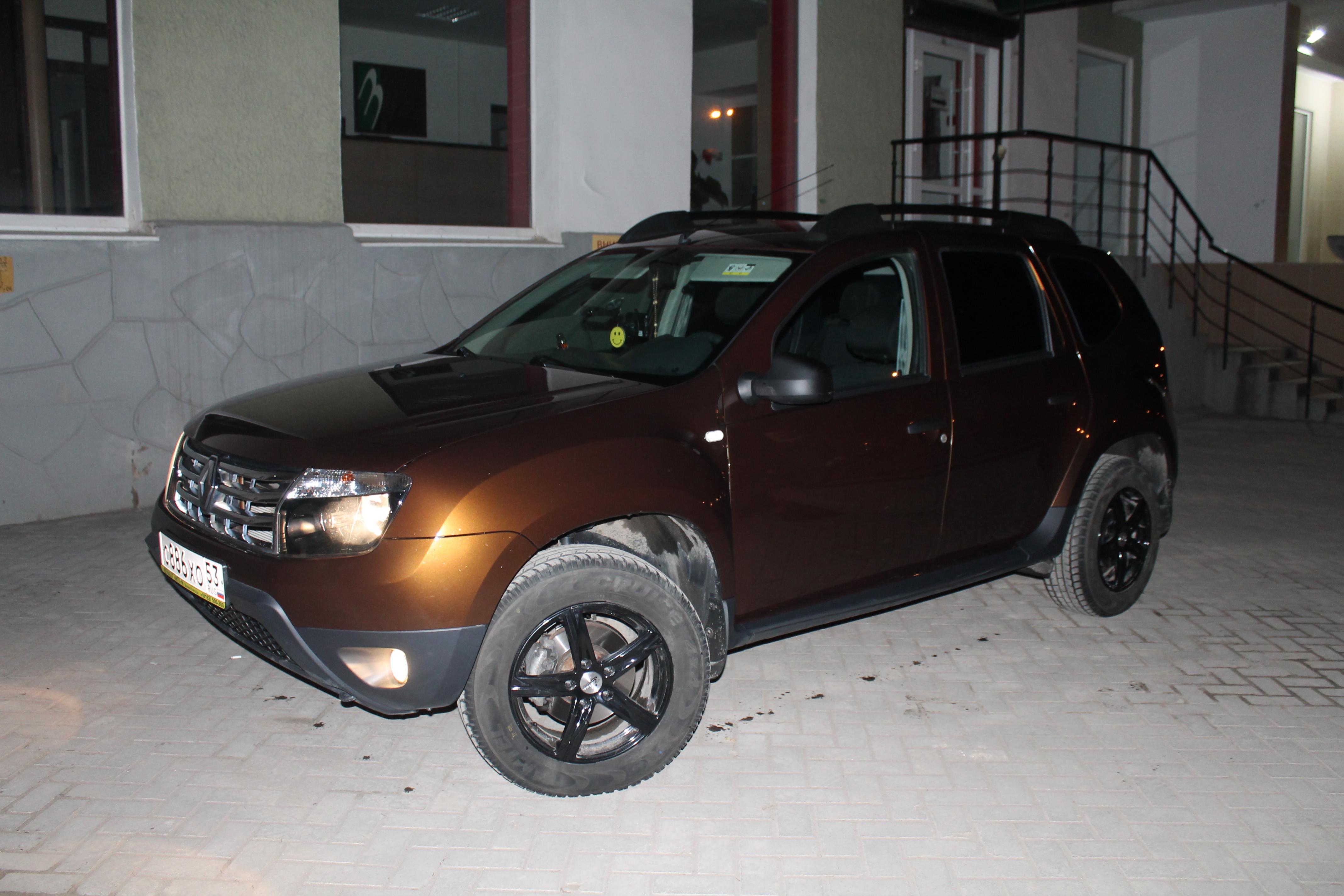

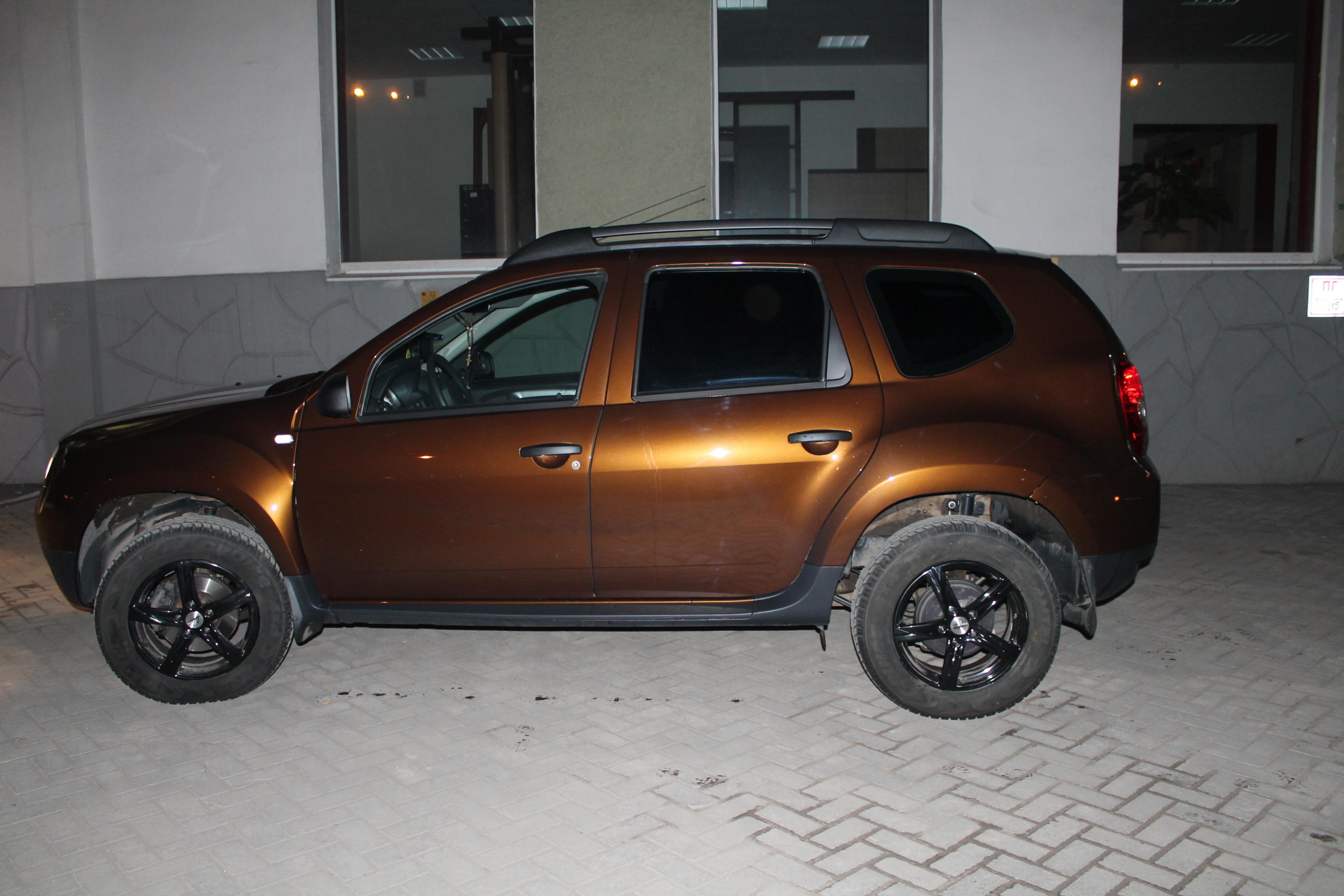

Сообщение от zhiv
Спасибо)купил болты на 26мм.все ок!
решил попробовать без проставочных колец,ничего не бьет и вибраций нет(проверено на 150км/ч)
