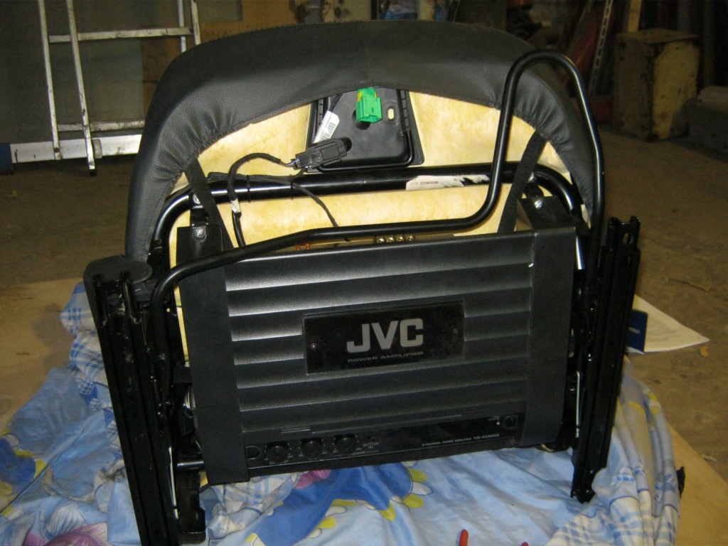

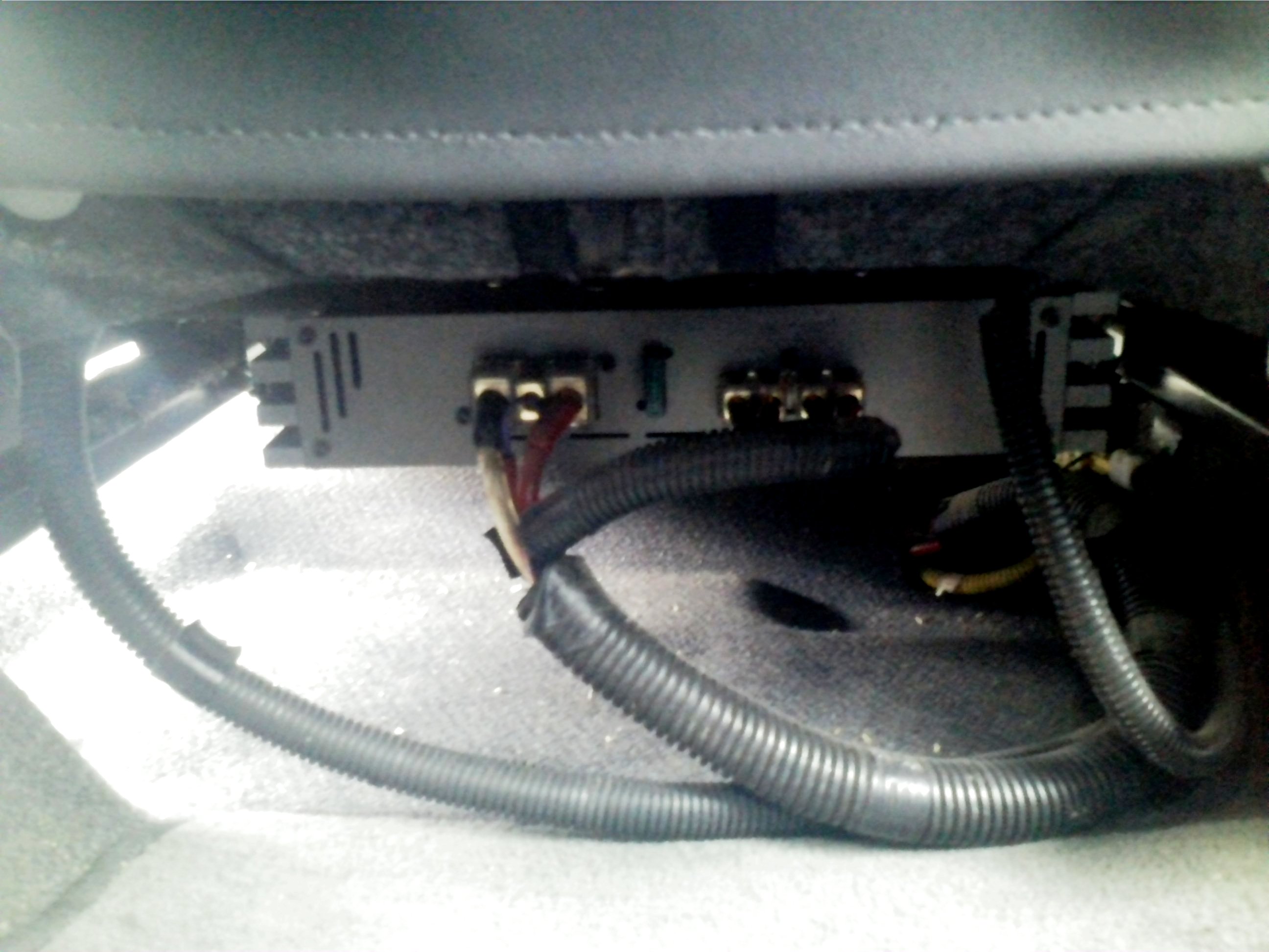

Я ставил на свой Yaris. Но сидения по конструкции одинаковы. крепил на четырех кронштейнах сделанных из стальной полосы 4х40 мм. задним пассажирам не мешает (стоит уже 3 года, провода в порядке) в Дастере места по высоте еще больше! главное закрепить усилок почти вплотную к сидушке. усилок сдвинут максимально вперед, чтобы провода не мешали задним пассажирам. Первое фото - вид со стороны задних пассажиров, второе - вид спереди. Размещено под водительским сидением, т.к. под пассажирским, там ящик выдвижной. Двигать сидение вперед-назад провода не мешают. А двигать приходится, т.к. у меня купе.
P.S. самая правая гофра на первом фото заводская, идет на подушку безопасности в спинке сидения (по аналогии с ней я и проложил все провода, такая прокладка позволяет двигать сидение не перегибая на излом провода.). На втором фото виден ее разъем желтого цвета.

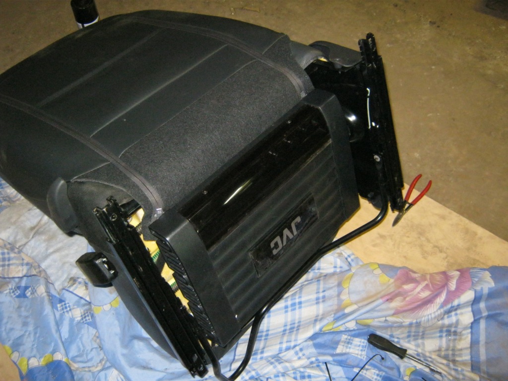

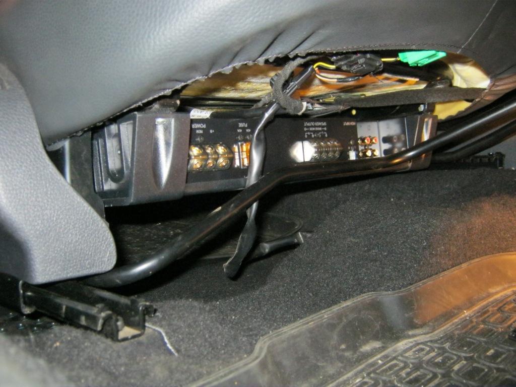

Поставил под правое сиденье. Пришлось сделать два кронштейна из полосы, которые закрепил между передней и задней трубами каркаса сиденья.
Вроде нормально получилось. Снаружи незаметно, если конечно специально не нагибаться.

Отлично получилось! Главное, чтобы максимально жестко получилось.. Теперь правильно провода проложить в гофрах, чтоб на излом не сгибались при перемещении сидения, ну и ногам не мешались.. рекомендую г-образные переходники применить как у меня. чтоб межблочный кабель не торчал.

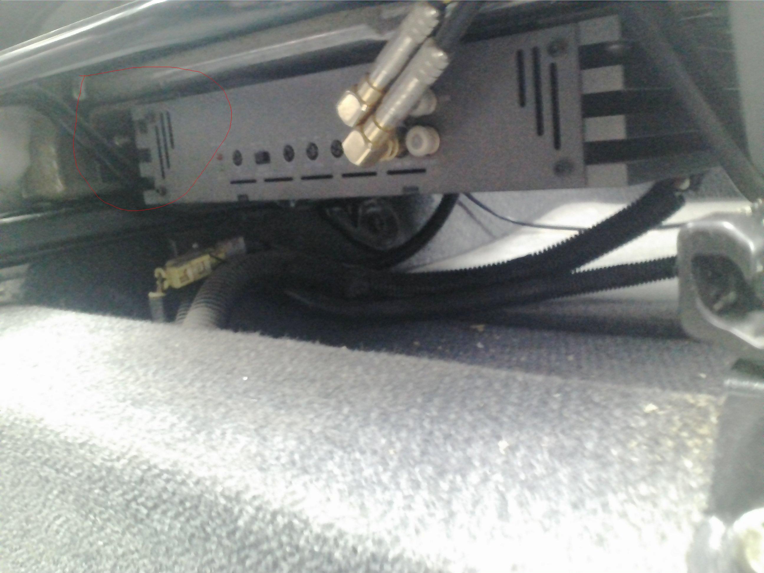

EvgenV
Мне и со стороны головы надо Г-образные ставить, иначе не влезет. Может существует готовый кабель с такими разъемами?

sova
В Сочи я не видел в магазинах кабелей с угловым штеккером. А вообще, такие провода всегда делаю сам. Иду в ближайший музыкальный магазин, покупаю там нужный метраж качественного кабеля, качественные разъемы, и все это спаиваю. в итоге, получается кабель, стоимостью раза в 4-5 меньше аналогичного по качеству заводского. при этом длину получаю ту, которая необходима и достаточна для конкретного случая.. типа как тут
http://www.drive2.ru/l/441239/
