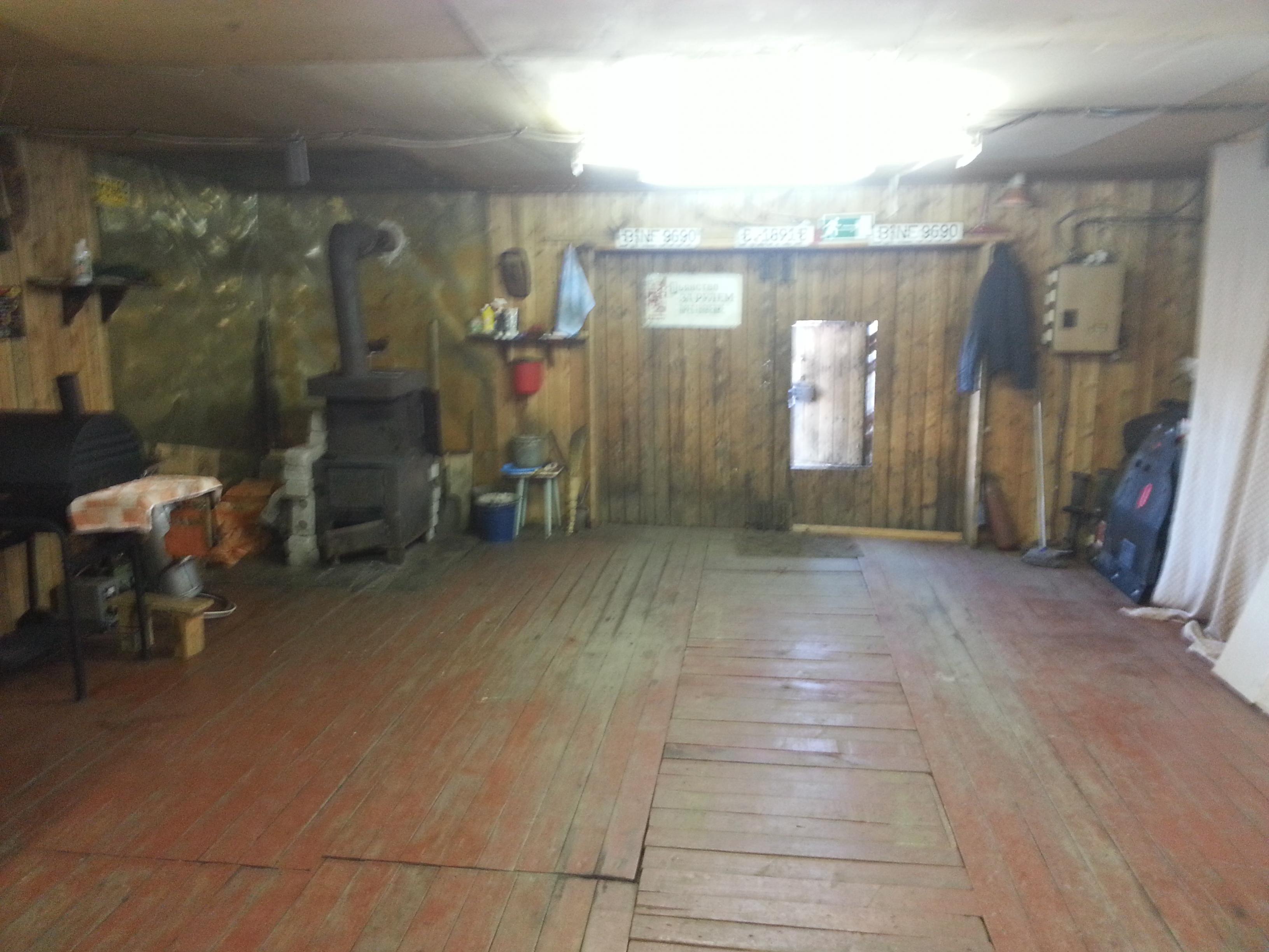

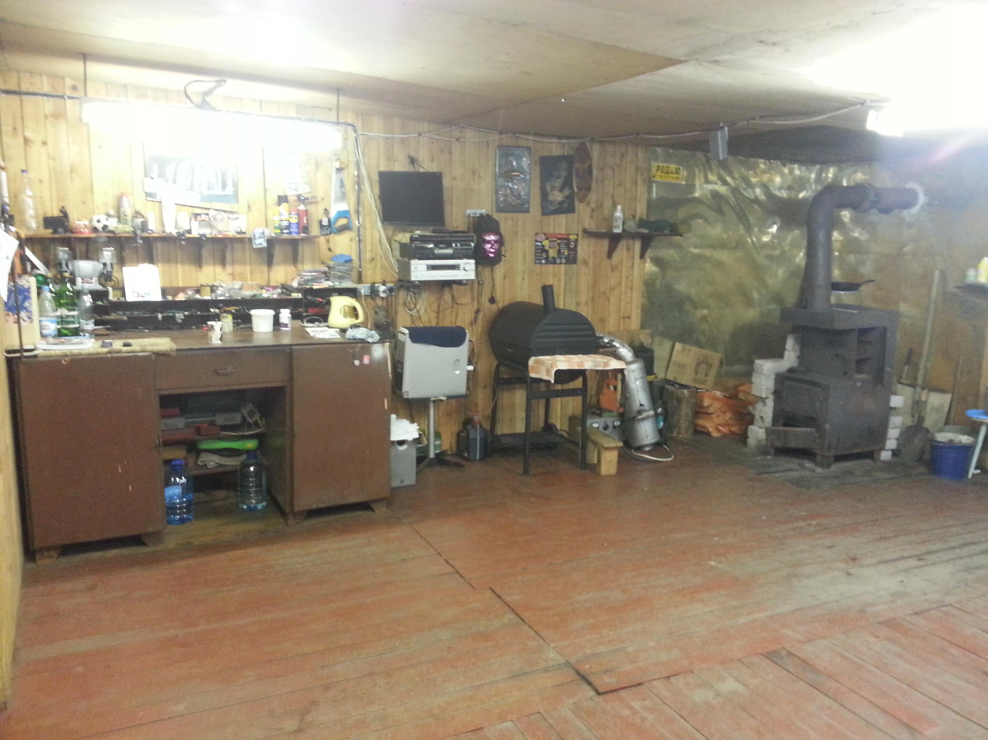

Вобщем прошел очередной рабоче-гаражный период. Ворота доутеплил, печку переделал. Про ворота немного позже, сейчас про отопление:
Как я переделывал печку.
Была у меня норвежская печка-каменка. Очень б/у, с обвалившейся обмуровкой,
потрескавшимся лабиринтом.
Грела хреновенько, сажи оставалось очень много.
Фотку забыл сделать, вот рисунок:
В итоге лабиринт прогорел совсем. Решил его ампутировать и переделать все
подругому:
Сама печурка состоит из двух половинок- верх и низ. В нижней топка, в верхней лабиринт
и каменка.
Вот такой лабиринт, после ампутации:
Вид с нижней части. Так вот прогорел:
Верх с приложенной новой крышкой:
Это нижняя часть-топка:
Вытаскиваем колосник и ввариваем перегородку у задней стенки:
Железо, для переделок брал 6мм.
Варим крышку на верхнюю часть и перегородку. И делаем "ёжика", что бы обмуровка
лучше держалась:
Ну и снизу тоже "ёжики":
Для обмазки купил на базе Мертель МШ-28, разводил жидким стеклом.
Переделывал раза три, пока не нашел нужной кондиции. Надо, что бы расствор был сухим.
Выглядит, как мокрый песок, при сжимании слипается, под нагревом быстро твердеет.
Если жидкого стекла будет много, от нагрева обмазку вспучивает.
Вот, что получилось:
Сушим:
Развел аллюминиевую пудру с жидким стеклом, покрасил.
Обмуровку покрасил, что бы закрыть поры.
Верх:
Проложил асбестовый шнур 10мм, для уплотнения.
Промазал шнур своей серебрянкои и собрал печку:
Изнутри шов промазал мертелем.
В трубу вставил шибер:
Пока все, в следующий раз переделаю трубу на улице (её там и нет почти).
Сама печка в подвале:
И того:
Топка стала короче, но топочное пространство выше, дров влезает больше, лучше греется,
реже подкидывать. Золы стало меньше в разы, если топить хорошим деревом, то практически
нет. Я топлю панелями ДСП от мебели.
Прогревается хороше, держит тепло. Для моего гаража, все таки маловата, но за три закладки
прогревает помещение до +14-16градусов.
