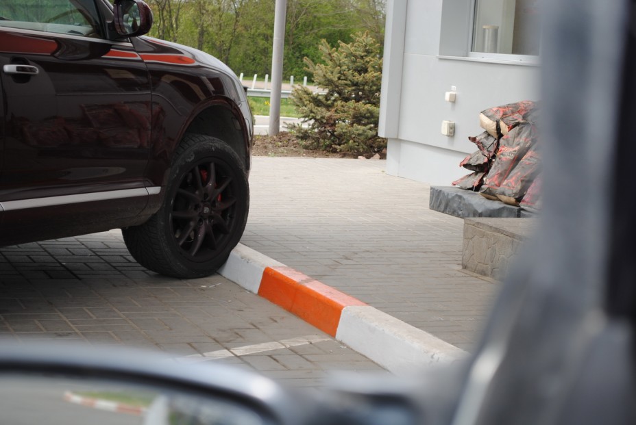

с запретом буксовать длительное время на автомате понятно ....
а вот как быть с парковкой допустим под прямым углом к бардюру ... автомат ведь при контакте колеса и бордюра испытывает дополнительную нагрузку ...
Уперевшись колесом в бордюр не стоит "давить". Лучшу чуть накат давать - профиль резины у нас позволяет.
