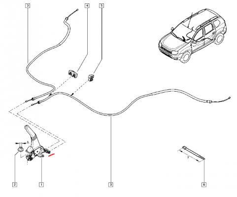

Поставил подлокотник Armster, который подарили при покупке машины. Теперь, когда дергаешь ручник, то сильно скрипит механизм ручника, который находится под самим подлокотником, т.к. стальное крепление давит на него, а так же, когда давишь на подлокотник, то скрипит крепление+ пластиковая накладка. А так в целом очень надежно, думаю оторвать невозможно, ибо держится за салазки кресел и кузов.
Возможно не правильно поставили кронштейн который ставится под тоннель,там получается он ставится вплотную к механизму ручника и возможно цепляет когда поднимаете ручник,сами устанавливали ?

Сообщение от Wolf714 Посмотреть сообщение
Его никак по-другому и не установить, он ставится только вплотную к механизму ручника и постоянно цепляет.

По умолчанию Re: Подлокотник и его установка
Я себе такой же поставил,у меня ничего не скрипит и не цепляет,механизм ручника при этом находится плотно к кронштейну,сразу обратил на это внимание,думал будет цеплять,однако же всё в порядке,вам нужно узнать что именно скрипит.
Без крепления ничего не скрипит, поставил крепление - заскрипело. Из-за этого крепления создается огромная нагрузка на тросики.
Я бы не сказал что у меня нагрузка огромная образовалась,явно что то у вас не так.
Когда включаешь ручник, то тросики натягиваются и тем самым сильно давят на крепление подлокотника, Даже не сами тросики а какой то крепеж.
