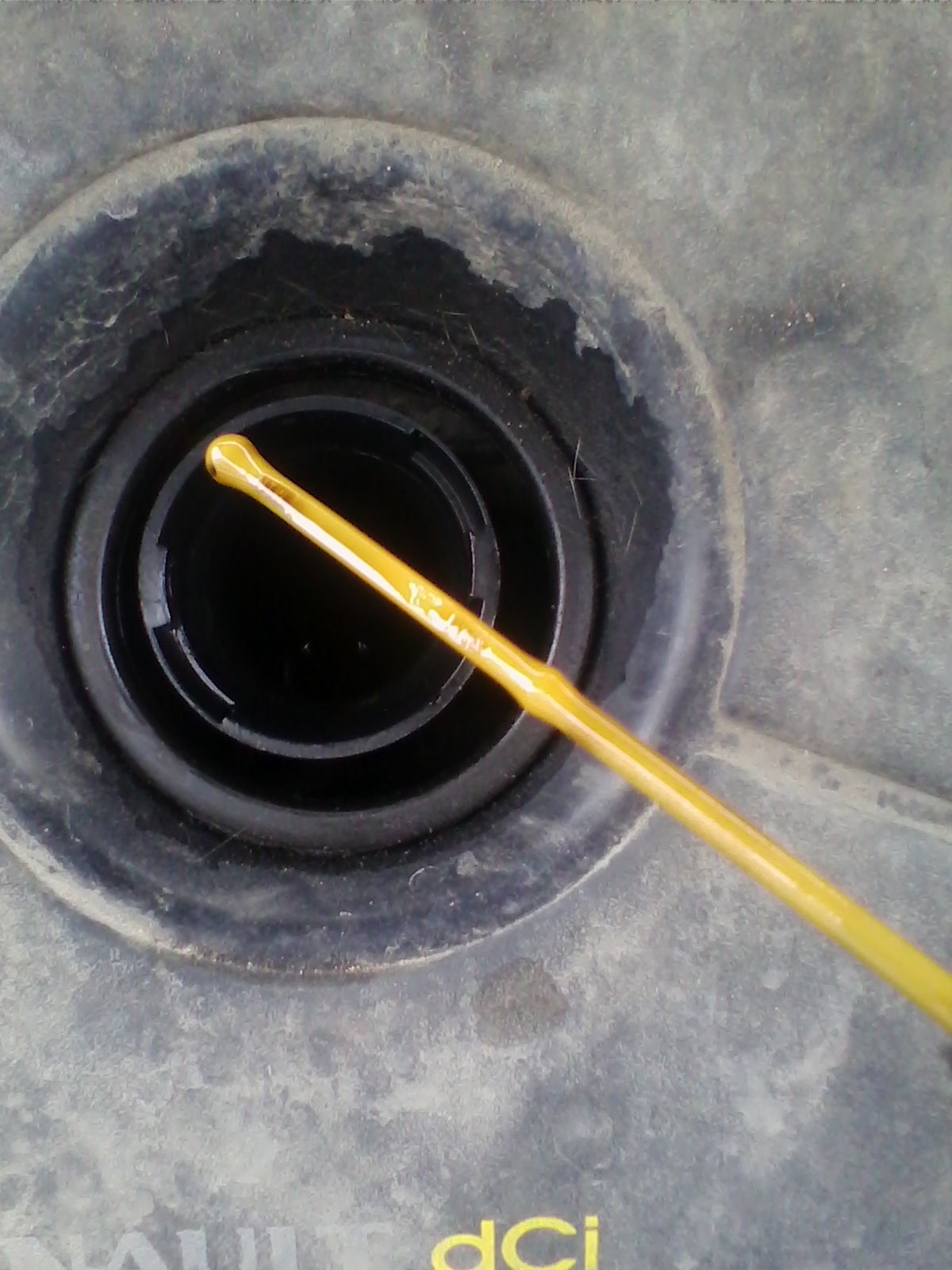

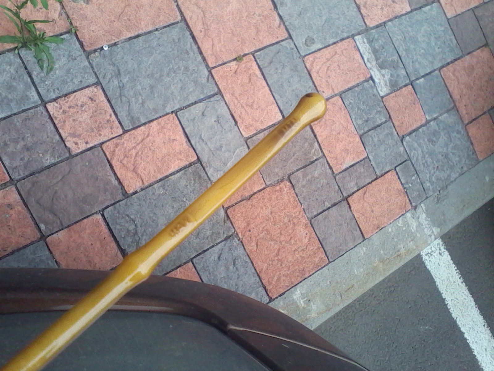

1100км, 5 дней после замены. Вот сходил сфоткал на канистру. Щуп не протирал перед тем, как фотографировать (может зря), авто стояло минут 15 после короткой поездки.
Тут нужно еще смотреть другие масла на таком же пробеге, для сравнения.
Опять же, если предыдущее масло хорошо мыло двигатель (а моющая способность масел регламентирована стандартами и допусками), то даже мегамоющее масло может и не почернеть сразу.

После 3-х тыс надо смотреть. Щас бесполезно.

Согласен. Но из этих 1100км около 900км авто двигалось в режиме "трасса" со скоростями 100-140км/ч, т.е. как бы "интенсивный режим маслообмена", что так же должно сказаться на интенсивности "мойки" двигателя маслом, если есть, что отмывать.
На 3х тыс. я думаю при таком режиме цвет масла уже будет показывать не моющщую способность, а состояние ШПГ - как много отработавших газов прорываются в картер.

Но вообще у меня сразу после ТО1 изначально масло было темнее чем на фотках.

Может слили не все? Я сливал час, авто перед этим стояло 30мин. И все равно масло продолжало капать, когда пробку закручивал. Капли с промежутком 1-2сек.
Влил 4,6л., по щупу на 0,5-1мм ниже отметки макс. Проверял на ровной площадке после стоянки 3 часа.

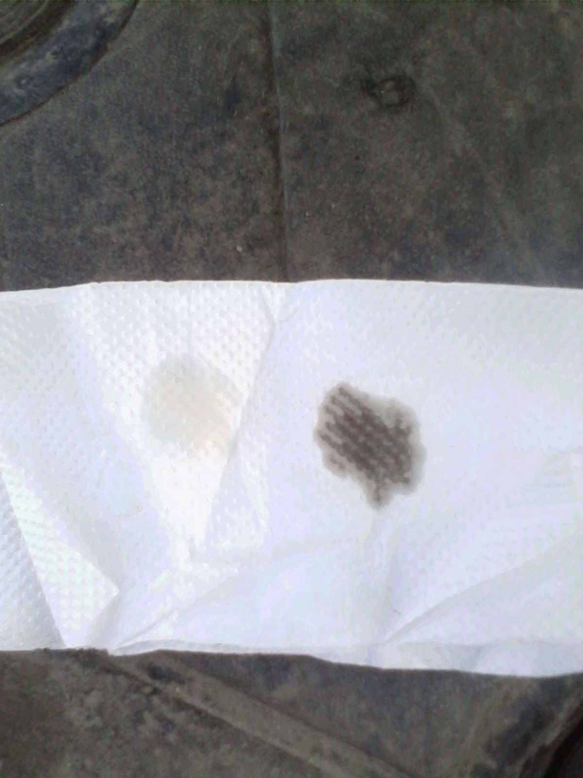

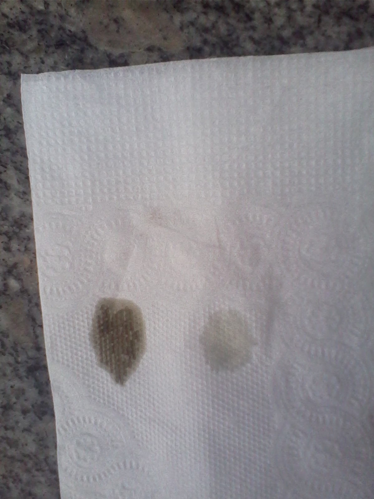

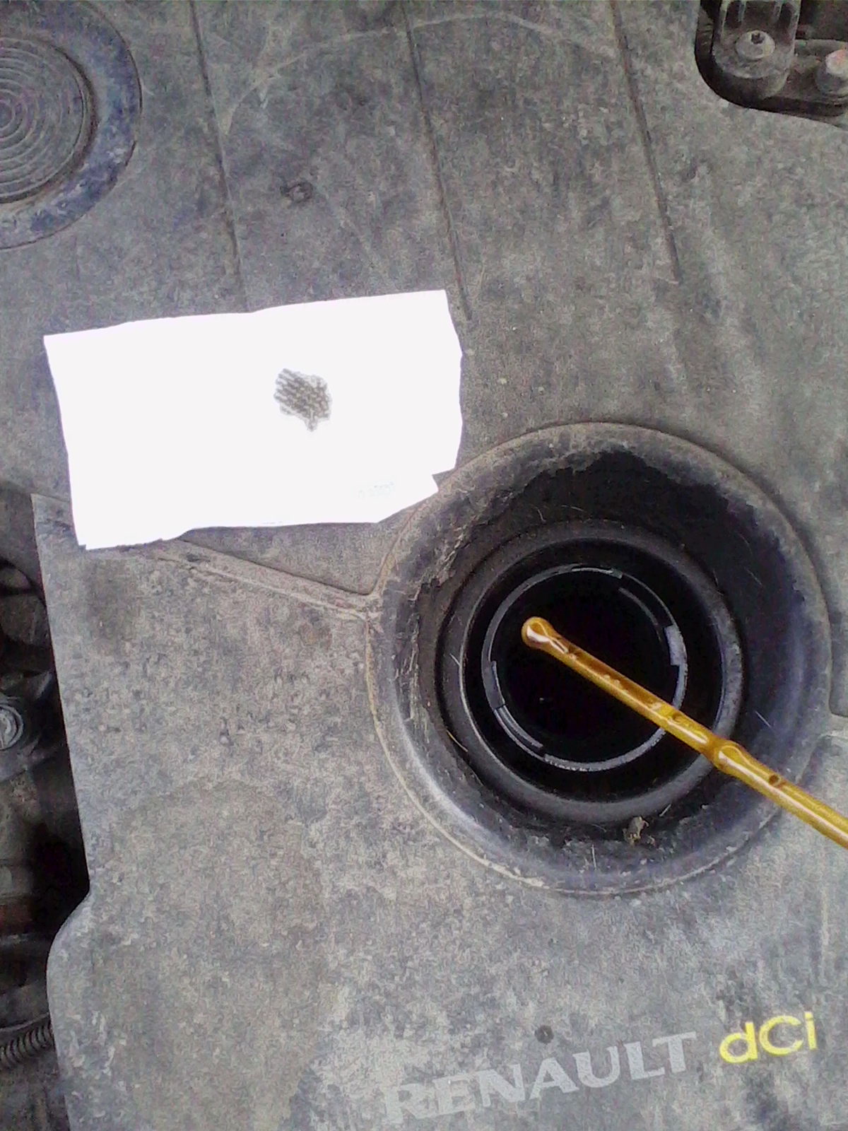

Итак, капельная проба.
Авто стоял часа 3, завел, дал поработать минуту, чтобы масло перемешалось, пару раз газонул. Открыл капот, вынул щуп и капнул, именно капнул, а не мазнул щупом. Рядом капнул чистого лукойла из литровой канистры, из которой заливал.

Внимание - вопрос! Какой №;%ть су№;" муд*:% придумал щуп на котором нихрена не видно!? Нет, я не в первый раз это увидел, но высказаться решил только сейчас.
Мл**ть, пойду задам вопрос на Горячую линию Рено, пусть скажут имя и фамилию этого изобретателя и его адрес, когда нибудь съезжу во Францию или еще куда, зайду в гости.

Видимо, щупы бывают разные. Никогда не возникало таких эмоций как у тебя.

dg972, ну на 7-10тыс. тоже таких эмоций не возникает, а вот когда только залил....
