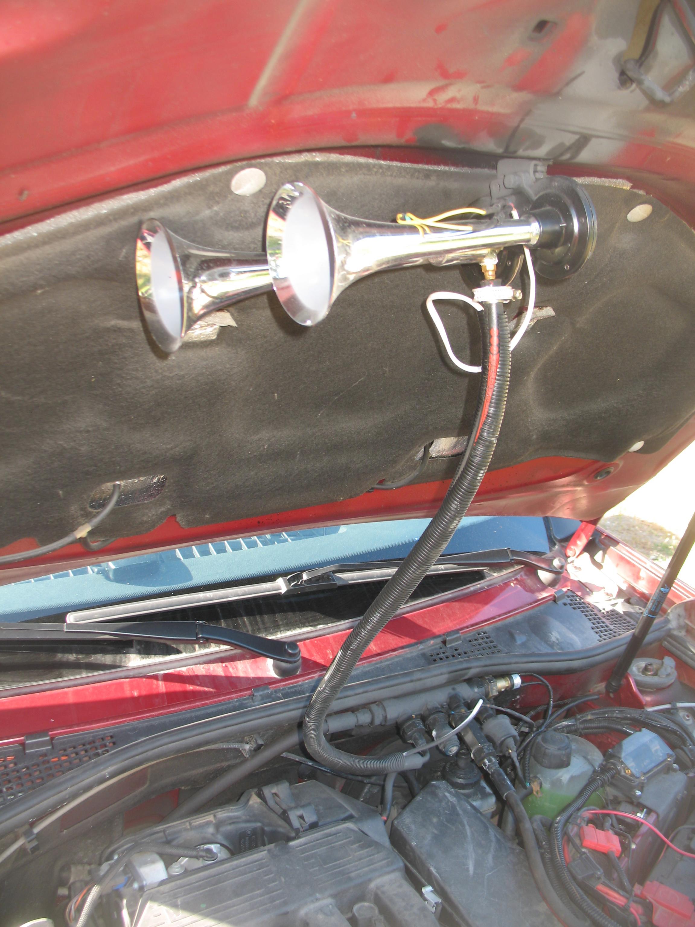

Поставил горн в левую сторону под крыло. Гудит шикарно ! Громко !

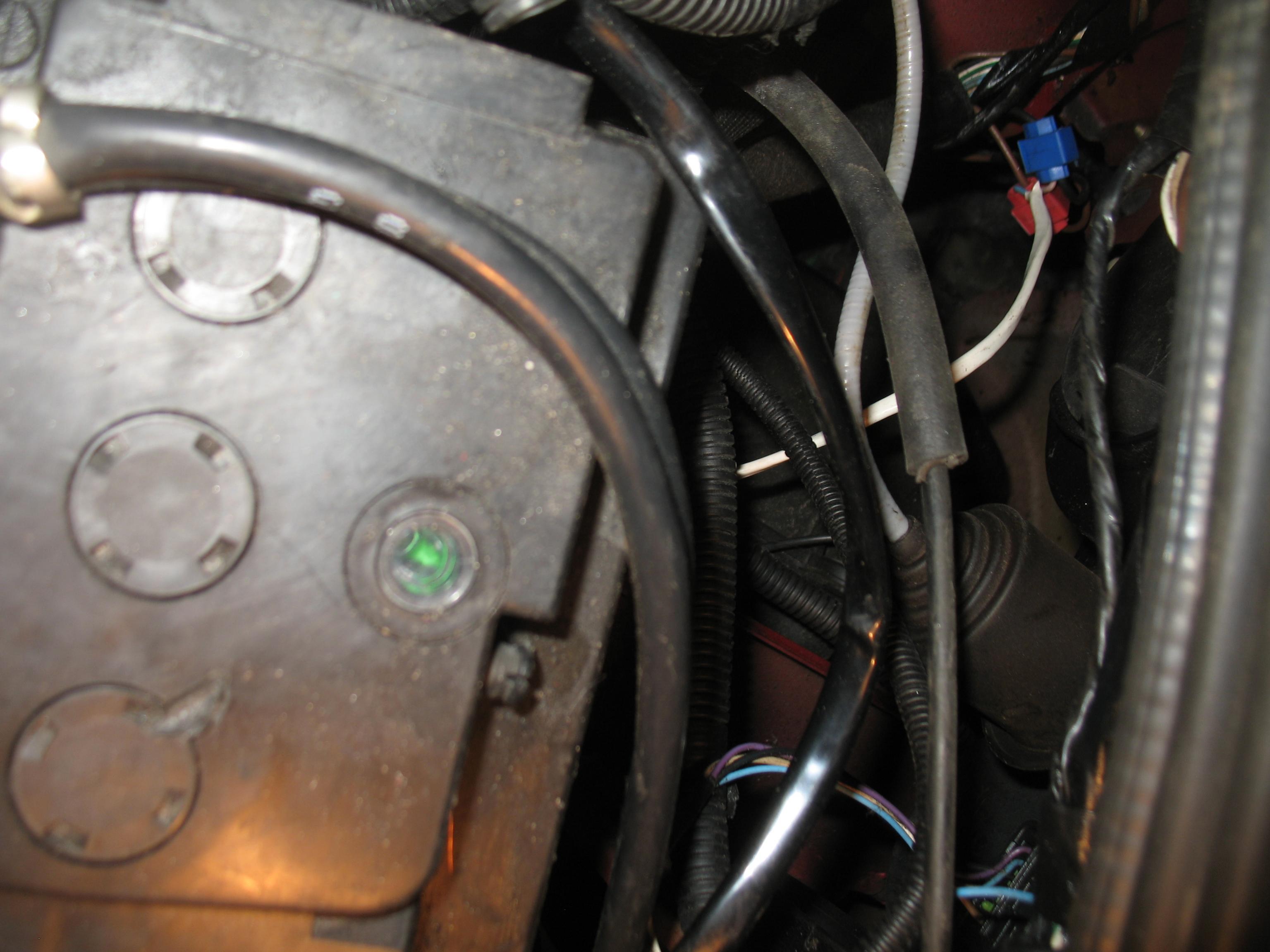

у левой фары уходят вниз коричневый и черный провода.
прицепился к ним на прищепки.http://homemasters.ru/forum/uploads/...1374743309.jpg

1. это провода к штатному сигналу черный и коричневый.

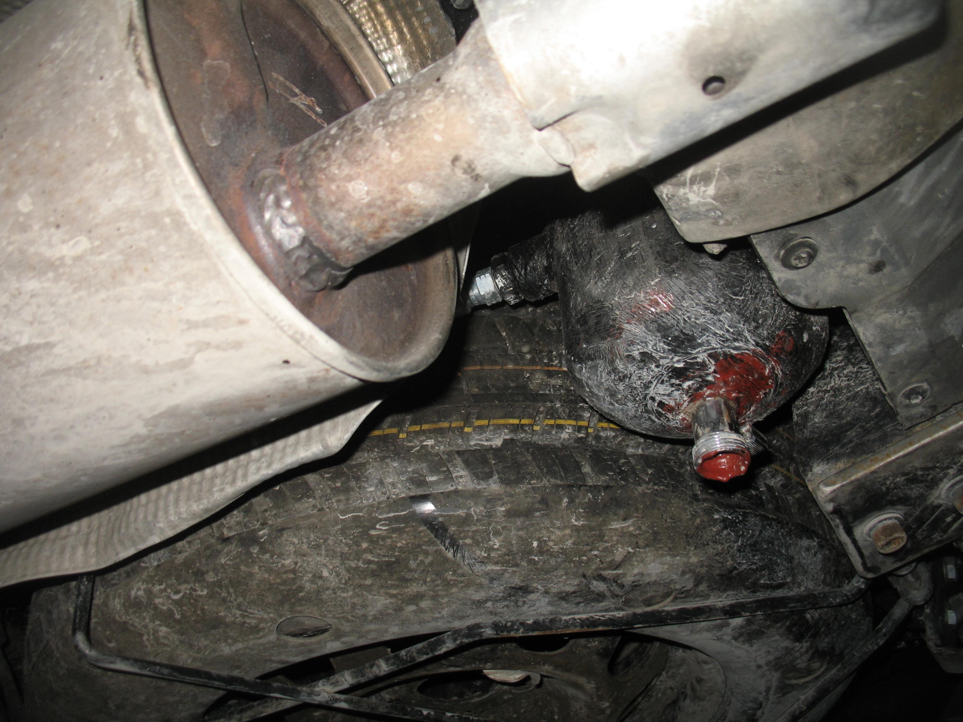

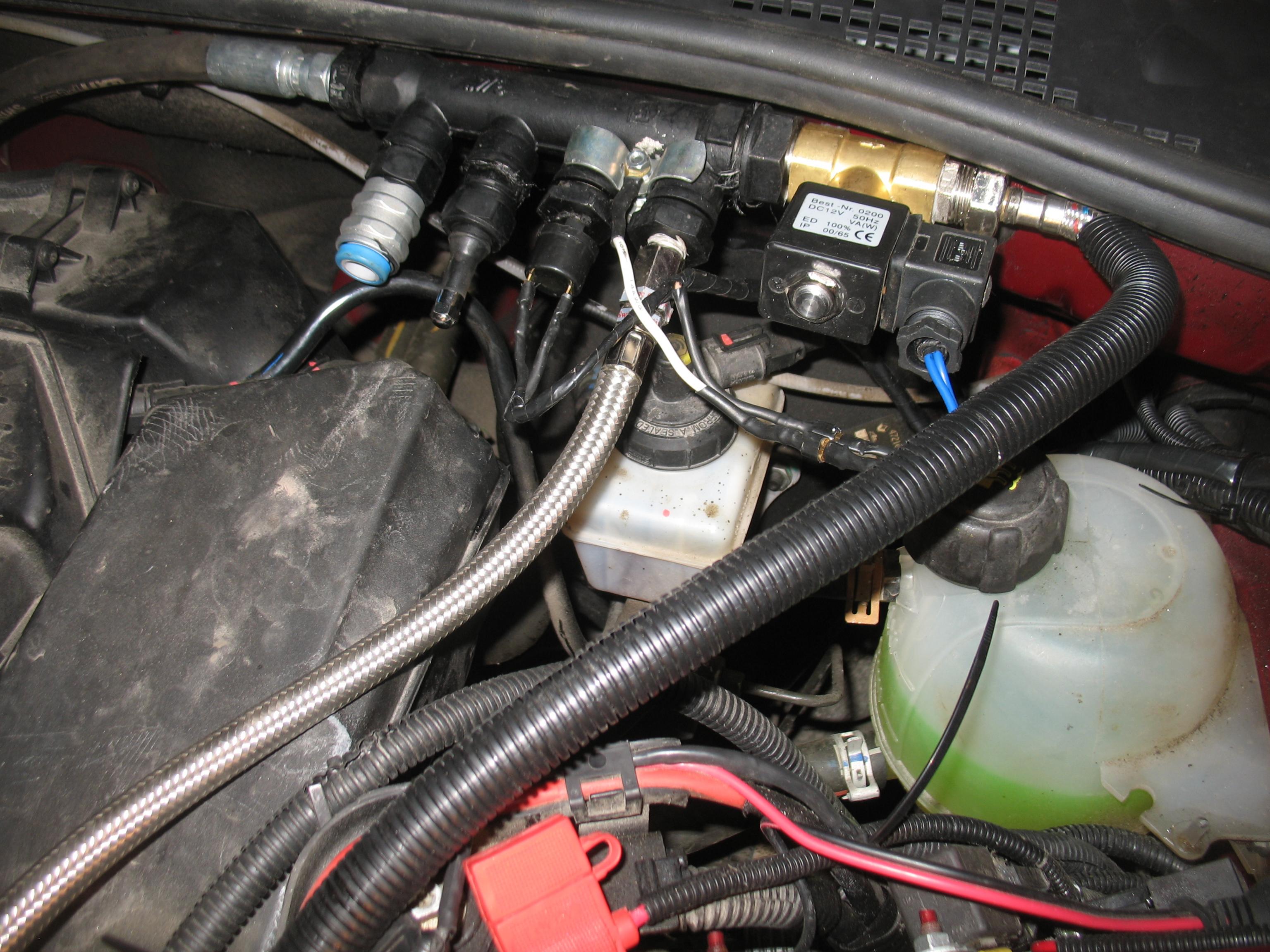

2.распред узел клапан сигнала. подкачка и шланг до рессивера. датчик для включения компа по давлению(8атм -отключение).

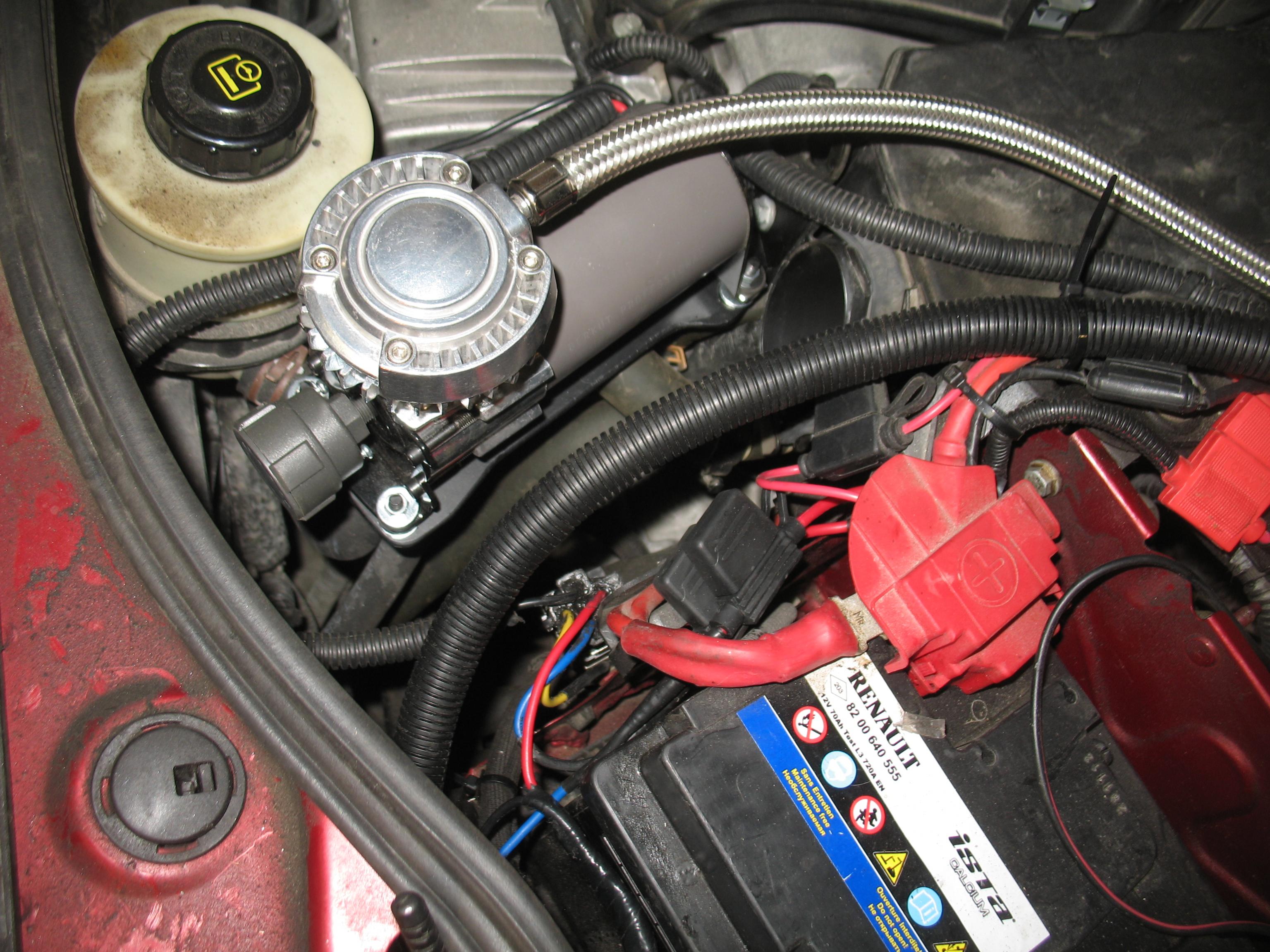

3.комп беркут р 17 про.

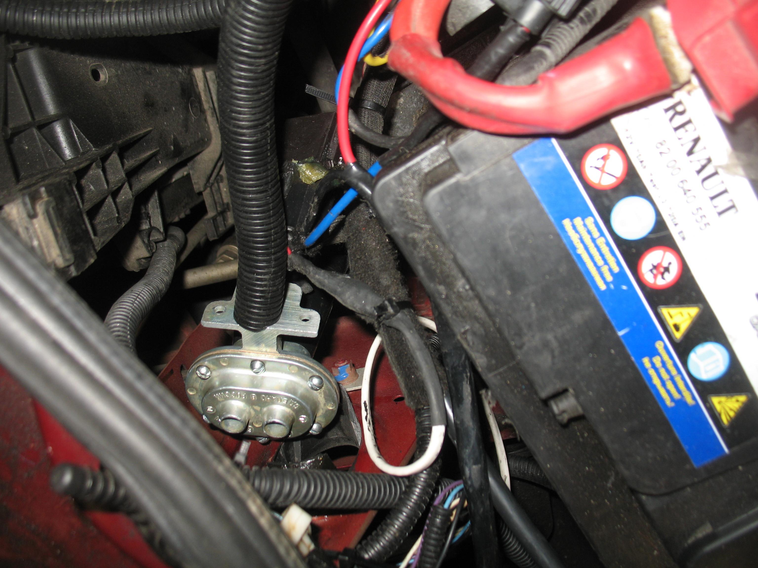

4.сигнал с40в .пока в процессе инстала.возможна замена или добавка второго.
5.рессивер
подключено все через реле на комп и реле на клапан сигнала . конечно и через доп предохранители.
понятно что все сделано не по канонам пневматики.отсутствует осушитель.комп должен дуть прямо в рессивер.но так хочу.
посмотрим.
