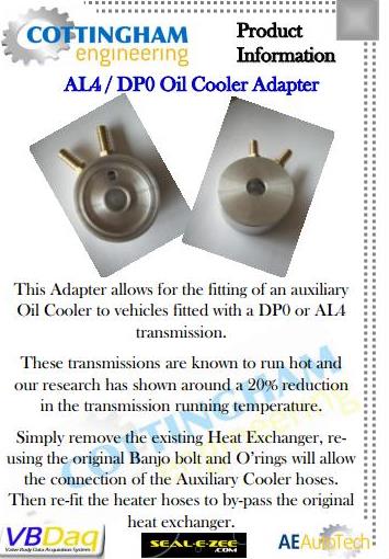

Вложение 57726
в случае гарантийного ремонта дилер сможет обнаружить замену масла? оно по цвету отличается?
