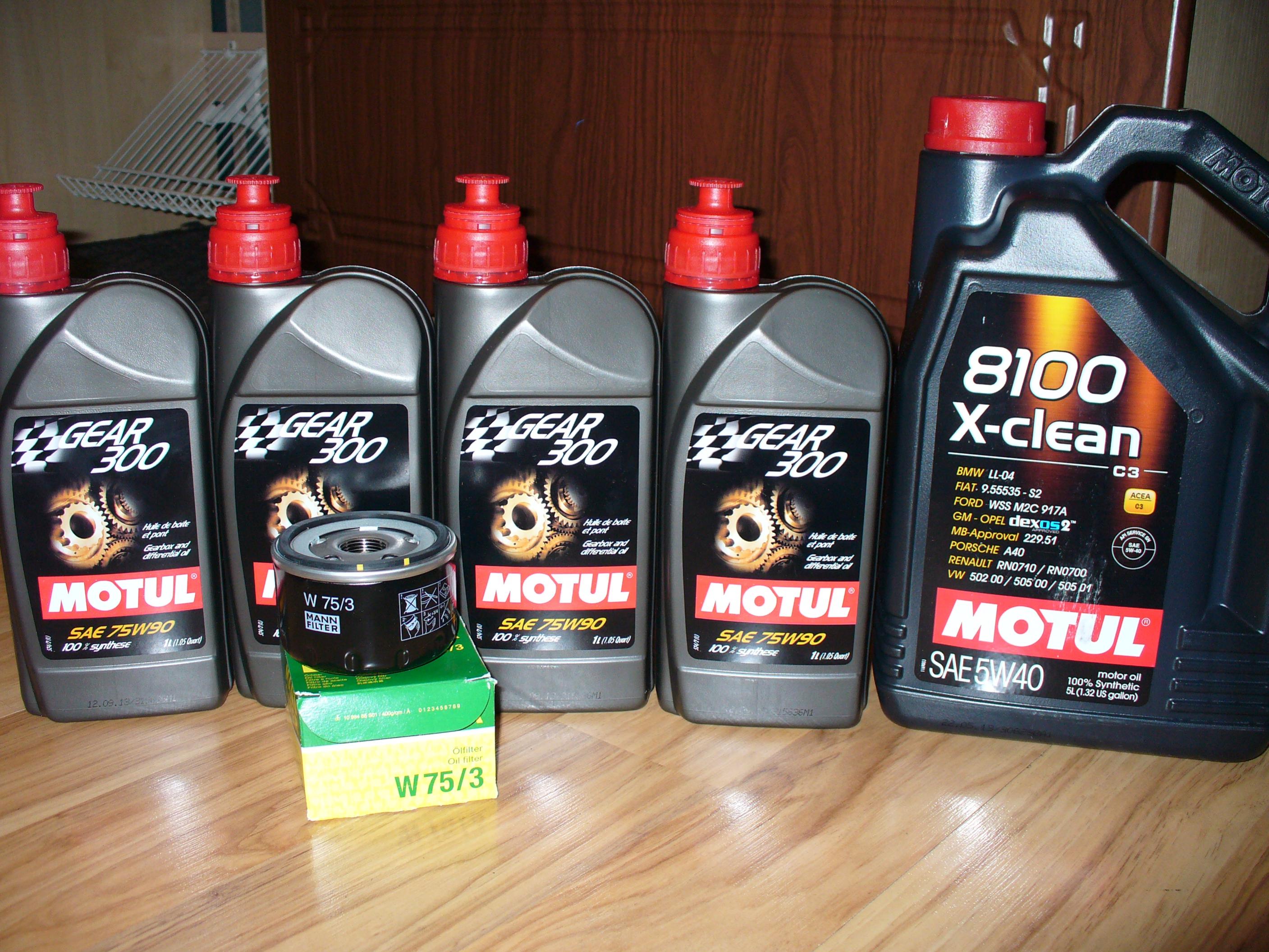

pocc89, начинай с 41 страницы и читай подряд - там все обсуждение Мотюля идет. У меня он и в КПП и в раздатке и в мосту. Езжу на нем с осени прошлого года - нареканий нет. Все отлично. И катится легче, и зимой пожиже. Пробег на нем около 10 т.км. Да -кстати - и в движке у меня тоже Мотюль, если что...
При замене израсходовалось 3 целые литровки и 250 мл из 4-й. Вожу её с собой на всякий случай как доливку. Или в мосту поменяю еще раз - там говорят масло быстрее темнеет.
