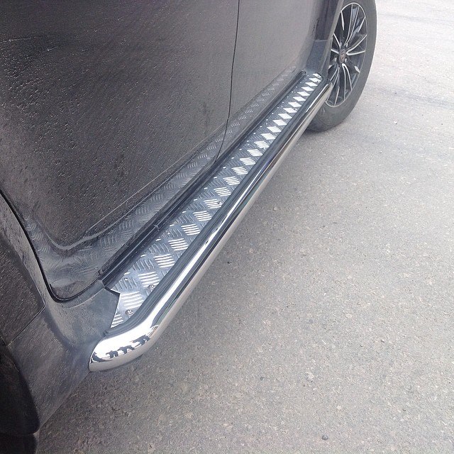

цена на новую площадку для порогов "Эстонец" 4000 рублей. установлена и согласована. Ниже она не будет. Во всяком случае в ближайшее время.
Кроме того готовится к выпуску третья версия порогов "Эстонец" ещё более совершенная и лёгкая в установке.
Внешний вид новой площадки я прикреплял уже. Рифленная она. сейчас ещё раз прикрепляю

Всем доброе утро. В субботу поставил защиту порогов, время сборки с перекурами 2,5 часа. Все хорошо, но по одному отверстию на площадках не совпадали с ответными резьбовыми на трубах. Пришлось рассверливать. Причем на обеих площадках это второе сзади отверстие по ходу движения автомобиля. Или это дефект моего комплекта или производителю нужно внести коррективы в расположение отверстий. Как у остальных проходила сборка?

Сообщение от AndrewFad
типа так?

Сообщение от zhiv
типа так?
Да, но на левой площадке смещение было 3 мм. после доработки шайбой не перекрывается. Мелочь, но неприятно.
Значит с прошлого года к сожалению ничего в этом вопросе не поменялось
Очень жаль

"Люминь" на площадки тоже не гуд, где зимой химию льют на дороги, пойдут типа коррозии(белые хлопья), к истиранию, царапинам тоже более подвержены. Нужна нержавейка. У меня за зиму на нержавейке появился белёсый налёт, прошелся чистящим средством, опять блестят как у кота...ну сами знаете.
З.Ы. Да и странно смотрятся разные металлы, трубы нержа, а площадки "люминь". Не по фен-шуй.
