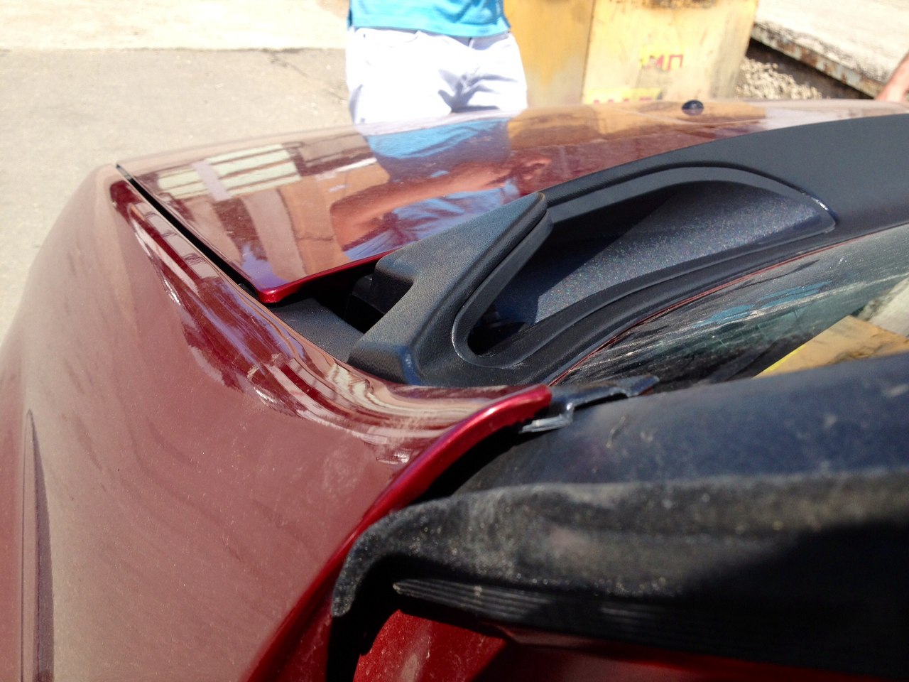

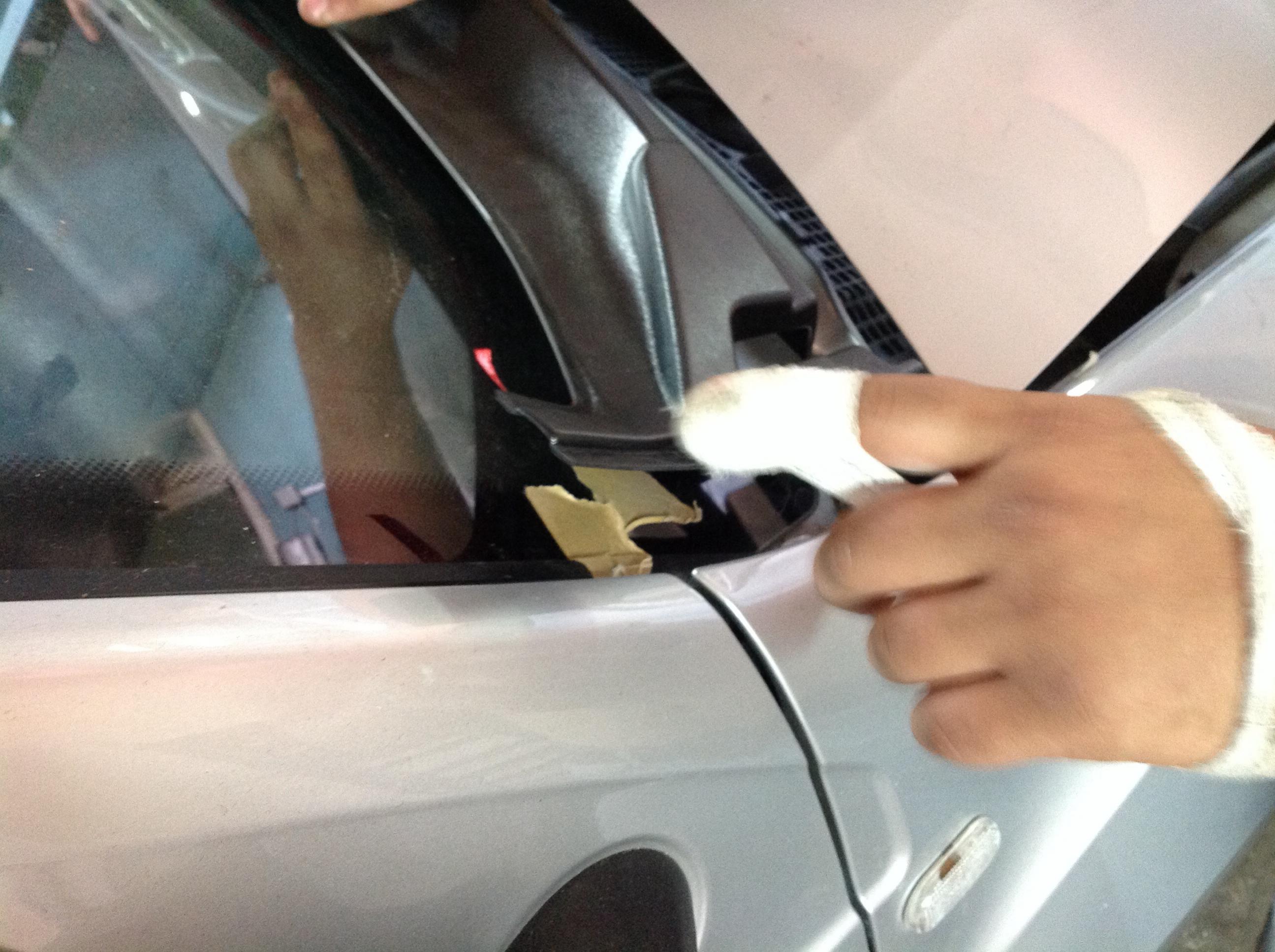

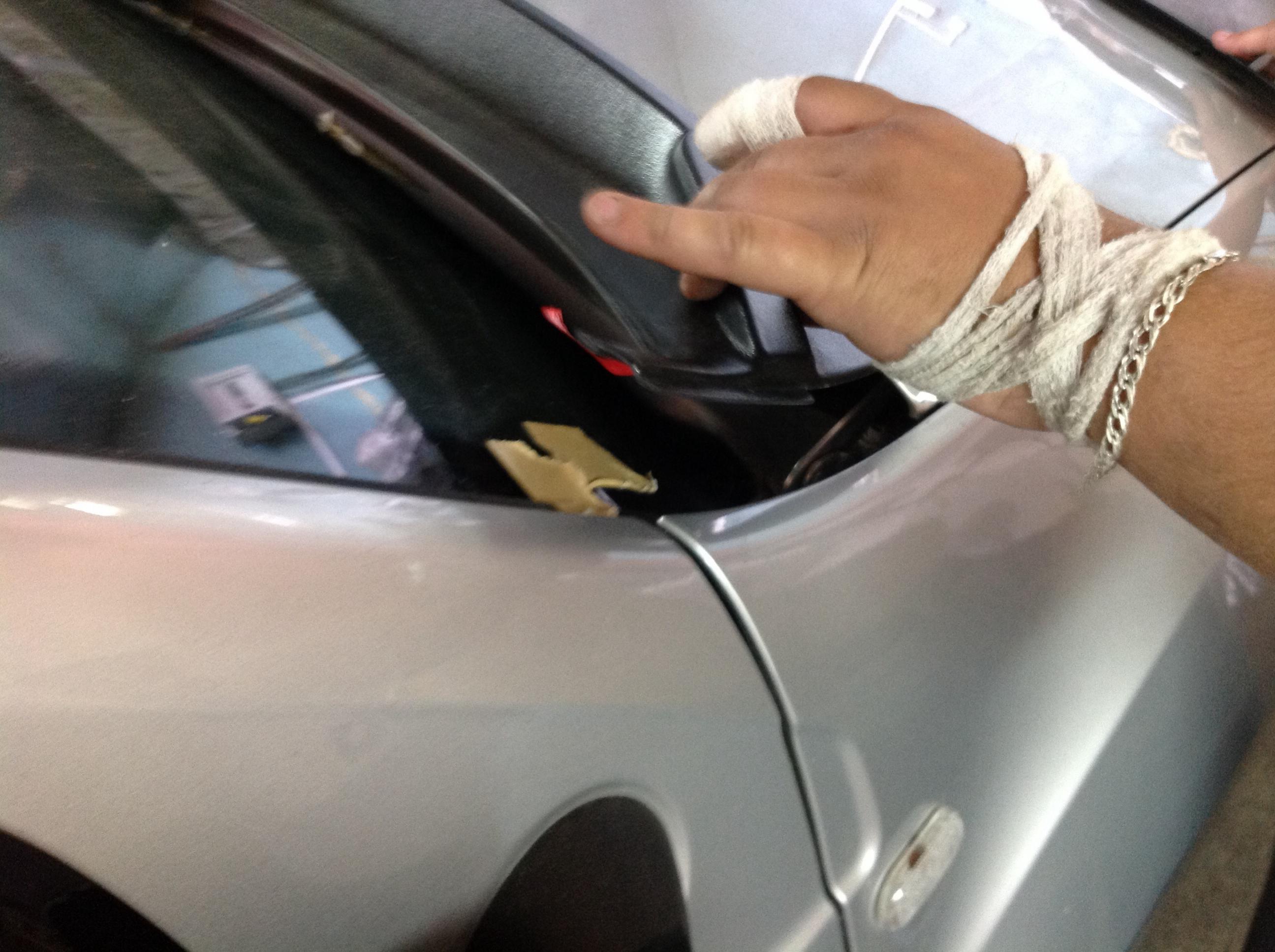

Итак, еще пару фотографий "О новом Жабо"
ID:	60157 Нажмите на изображение для увеличения
Вы уж простите за мой не гигиеничный палец

Это новая доработка невлагостойкий строительный двухсторонний белый скотч на углах? Вы в курсе, что он от воды отклеивается? Специально так предусмотрено, когда допустим обои закрывали от побелки, приклеивая на него клеенку или бумагу. Побрызкам на него с распылителя он через 15 минут отклеивается без последствий для обоев. Он для наружнего применения не предназначен.
Что простите? "Белый скотч" это - бинт, которым я палец обмотал. Более белого, я тут заметил

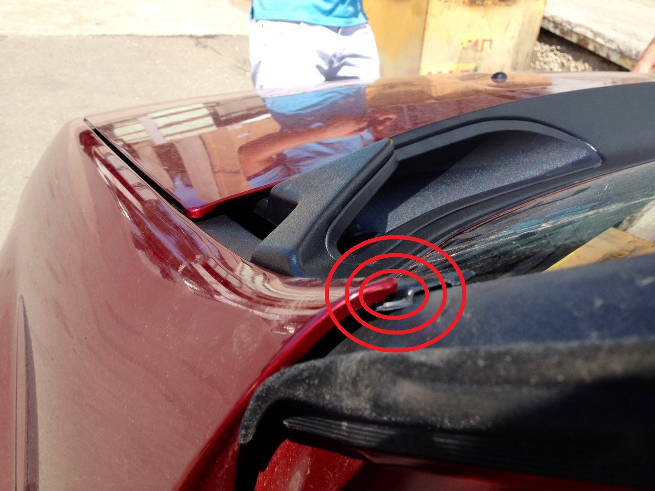

А доработка - Вы наверное обратили внимание на "защелку", которая заводится под крыло? Так вот, это она

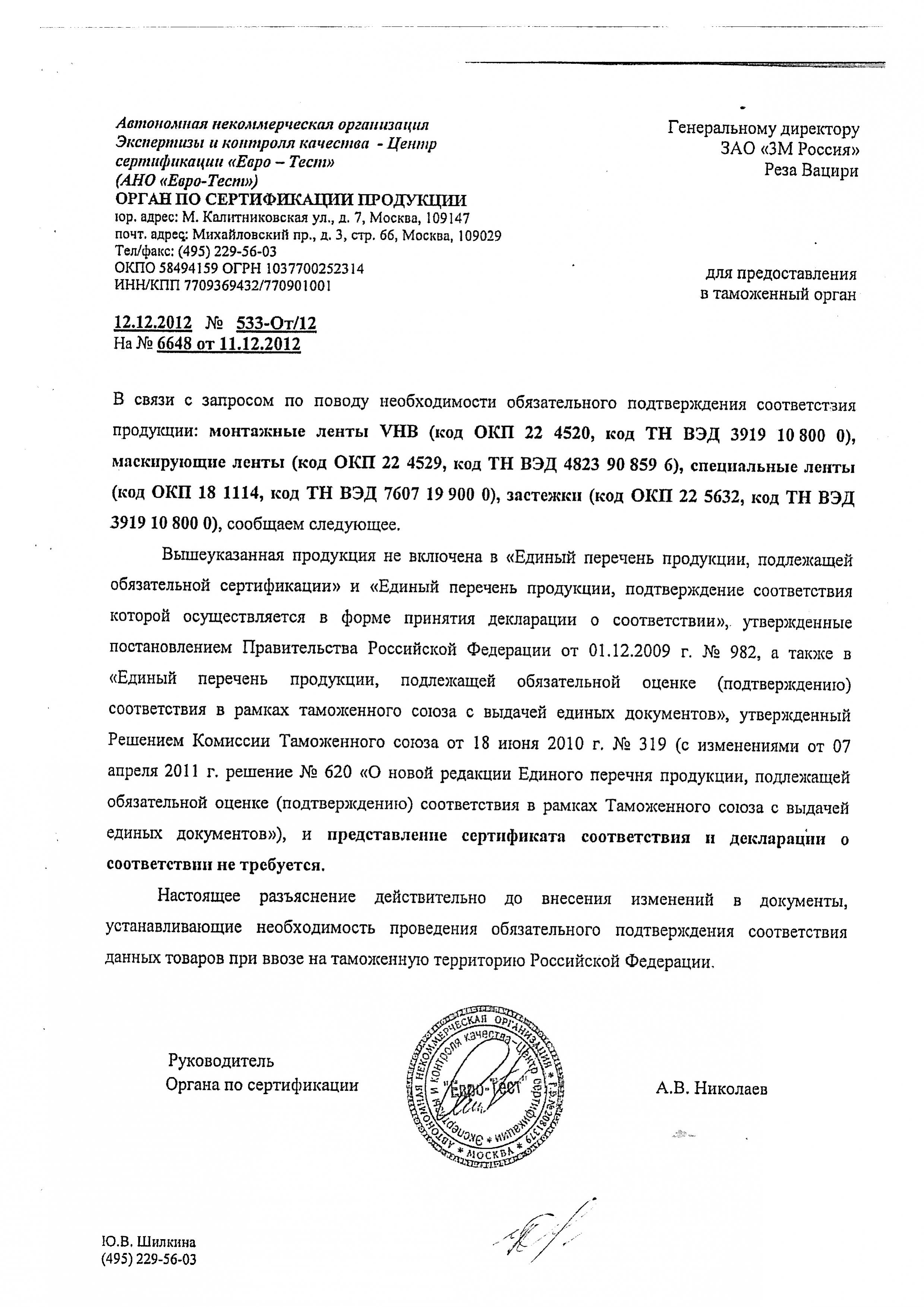

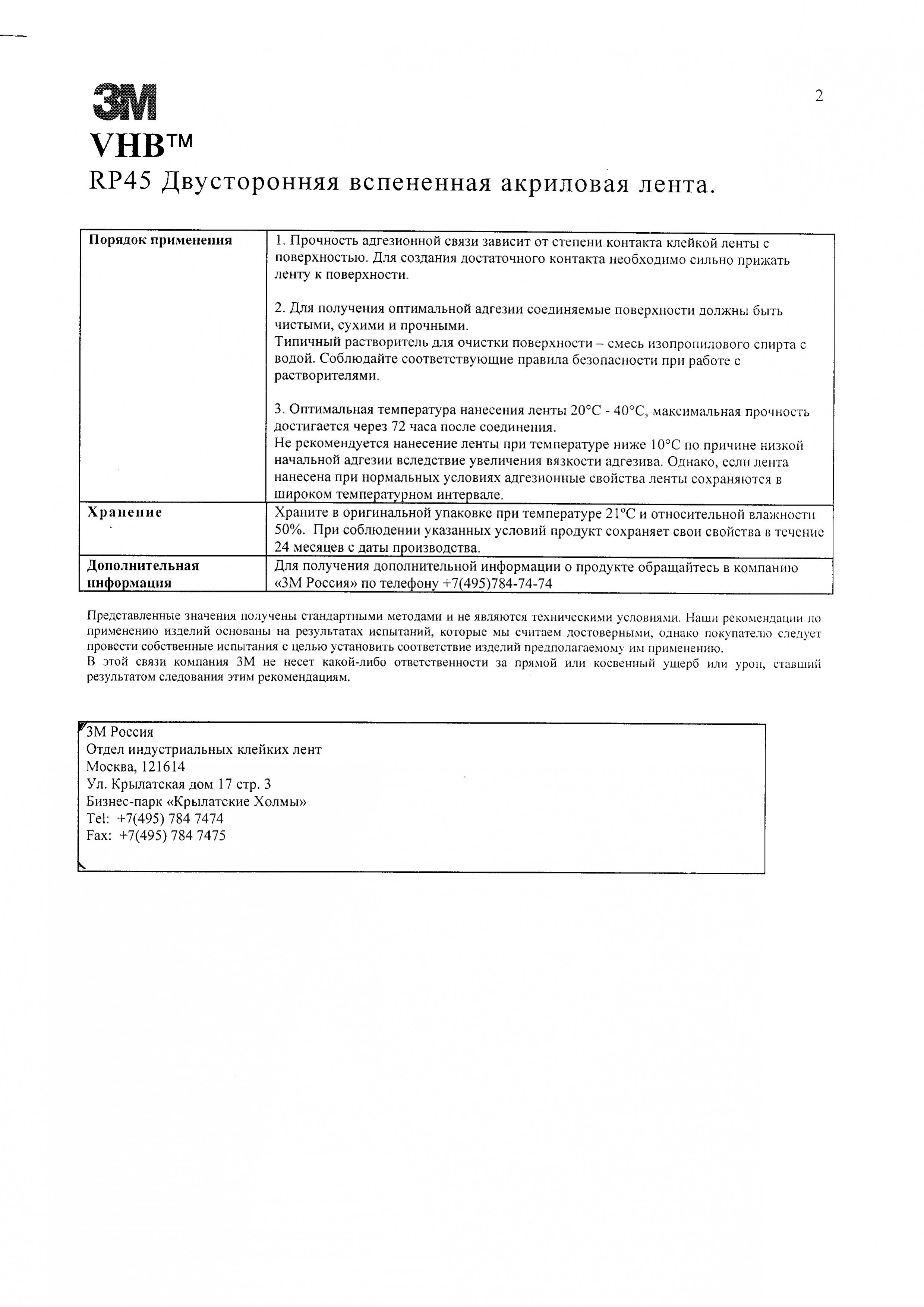

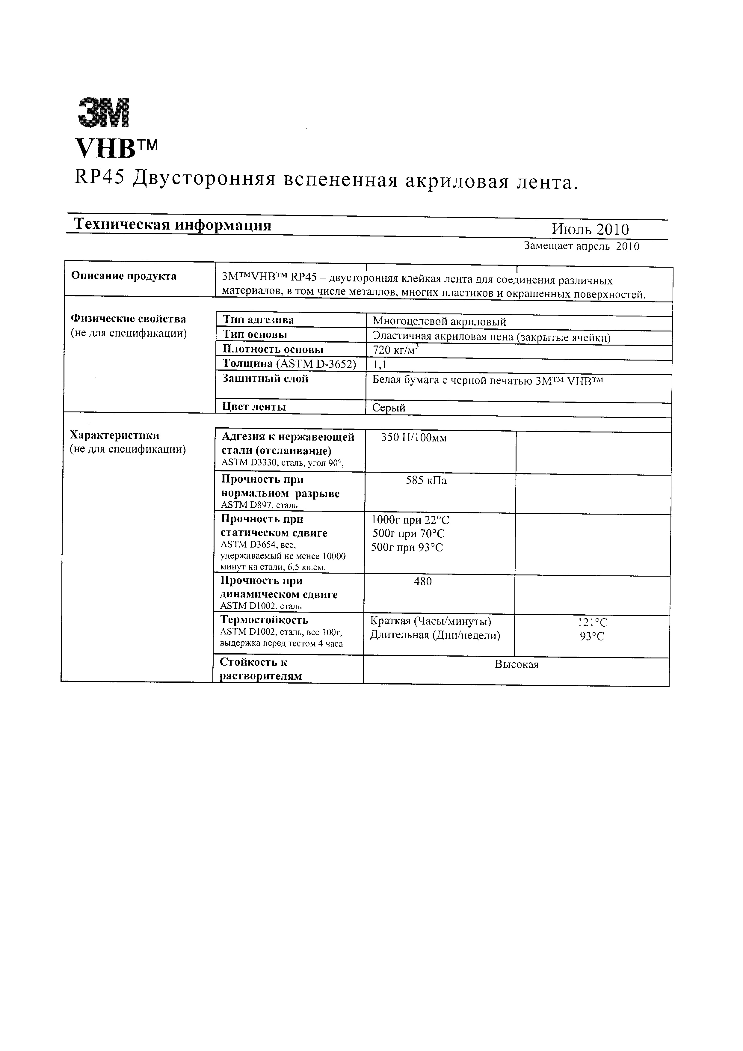

Кстати, как и обещал, отсканировал "Тех.регламент 3М по скотчу":
ID:	60496 Нажмите на изображение для увеличения
ID:	60497 Нажмите на изображение для увеличения
Теперь зададим себе вопрос - соблюдали ли порядок применения?

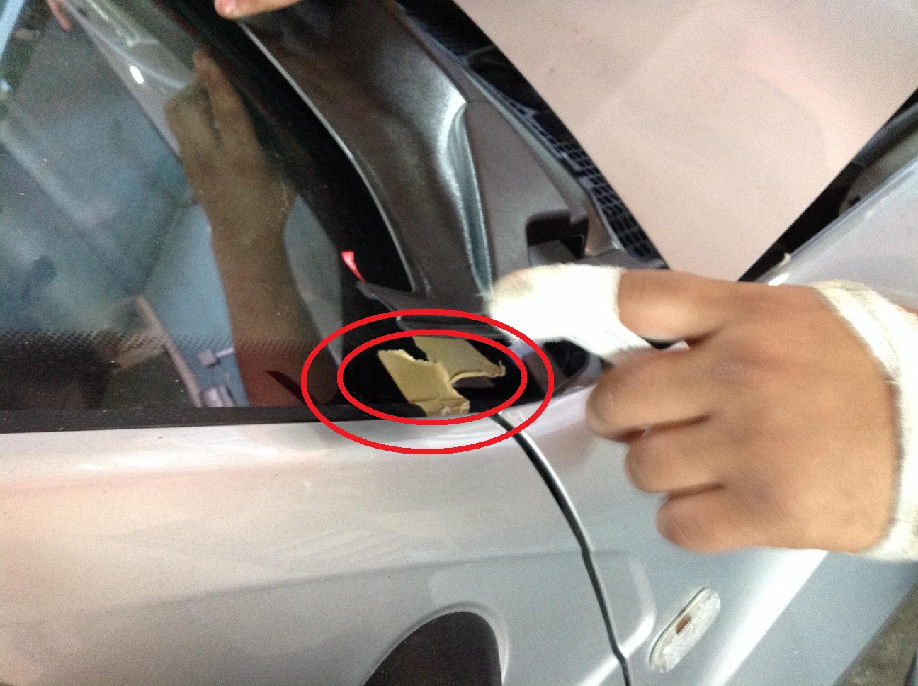

Может у меня голюн, но я вам его красным кругом на фото выделил

Это бумажный скотч, они им размечают края перед установкой.

Я установил жабо разных производителей на дастеры уже не один десяток, никаких разметок не требовалось, тем более когда уже не первый раз ставишь и знаешь последовательность всей операции. Все изделия установлены в помощь знакомым без коммерческого интереса .
По поводу белого скотча: Вообще я об этом и писал, что данный скотч для бытовых ремонтных работ внутри помещений (типо квартир) но никак не для крепления пластиковых изделий с наружней части авто. Суть его нанесения представители ПТ-групп не прокомментировали, написав что-то непонятное про бинт на пальце.
Разрешите усомнится в Вашей профессиональной установки, ведь профессионал никогда не будет устанавливать деталь на "Герметик для аквариума" (что это вообще ), да и заниматься дешевым троллингом.
Малярный скотч (я так понимаю, для Вас он почему-то - белый), предназначен для разметки прилипания двустороннего скотча (обработки поверхности), можно на глаз, но не каждый профессионал, как Вы.

1. Исходя из вашего поста про доработку, единственное, что можно нового увидеть на фото, это забинтованный палец.
Так фото не делают!!! Надо в первую очередь фото самого изделия и мест доработки, фото этих мест на смонтированном жабо.
Такое чувство что не представитель изготовителя предоставил фото, а слесарь которого попросили и тот сделал.
2. Я рад про тех регламент и рекомендации. но изделия других производителей не отклеиваются по краям от скотча, и причина тому, меньшая жесткость конструкции за счет более плоской геометрии изделия. Раз уж вы изобрели свой велосипед сделав его жестким делайте геометрию более идеальной. Я могу ошибаться но это мои доводы и мнение.
Аналогично когда ветровики клеят на двери и перегружают на изгиб по углу искусственно при поклейке, через некоторое время он отклеивается. Виной тому не регламент на скотч а неправильная поклейка. В аналогичной ситуации и жабо, если его геометрия не идеальна относительна стекла а жесткость конструкции высока, т.е. работает как рессора и нагружает край конструкции жабо, что со временем приводит к отклеиванию скотча.
