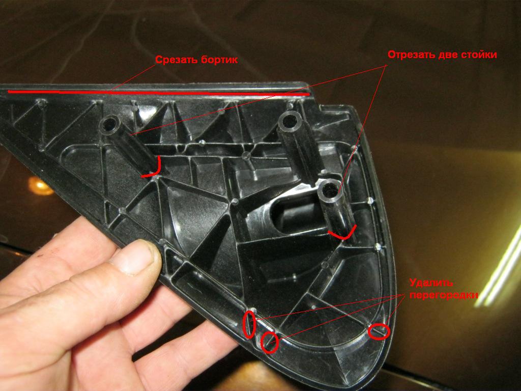

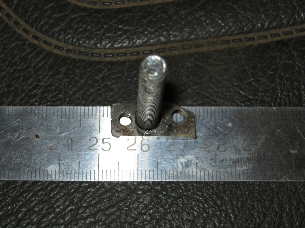

Попробую описать процесс установки зеркал от гранты поэтапно.
Сначала надо разобрать зеркала. Корпус, крышку и зеркальный элемент пока в сторону, что бы не повредить. На той части которая крепится к кузову (не знаю как назвать, - пусть будет кронштейн) надо отрезать две стойки под корень, третью обрезать на расстоянии примерно 20мм от поверхности. Отрезать выступающий бортик заподлицо. И удалить несколько перегородок спереди. Затем с помощью фена слегка загибаем переднюю и верхнюю часть поверхности крепления подгоняя ее к поверхности двери.

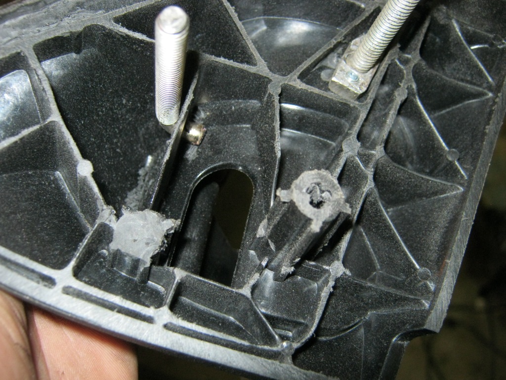

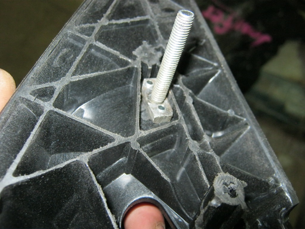

Далее я сделал Вот такое крепление с резьбой М6
И закрепил его двумя винтами М4 с потайной головкой. Перегородку в месте установки удалил.

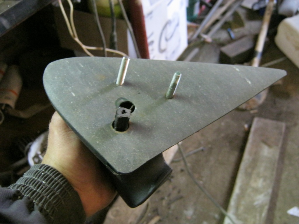

Сделал переднее крепление длиной примерно 70мм
Переднее крепление вставил в отверстие просверленное в перегородке
И залил все это эпоксидкой
После обработки поверхности напильником ( убрал излишки эпоксидки)

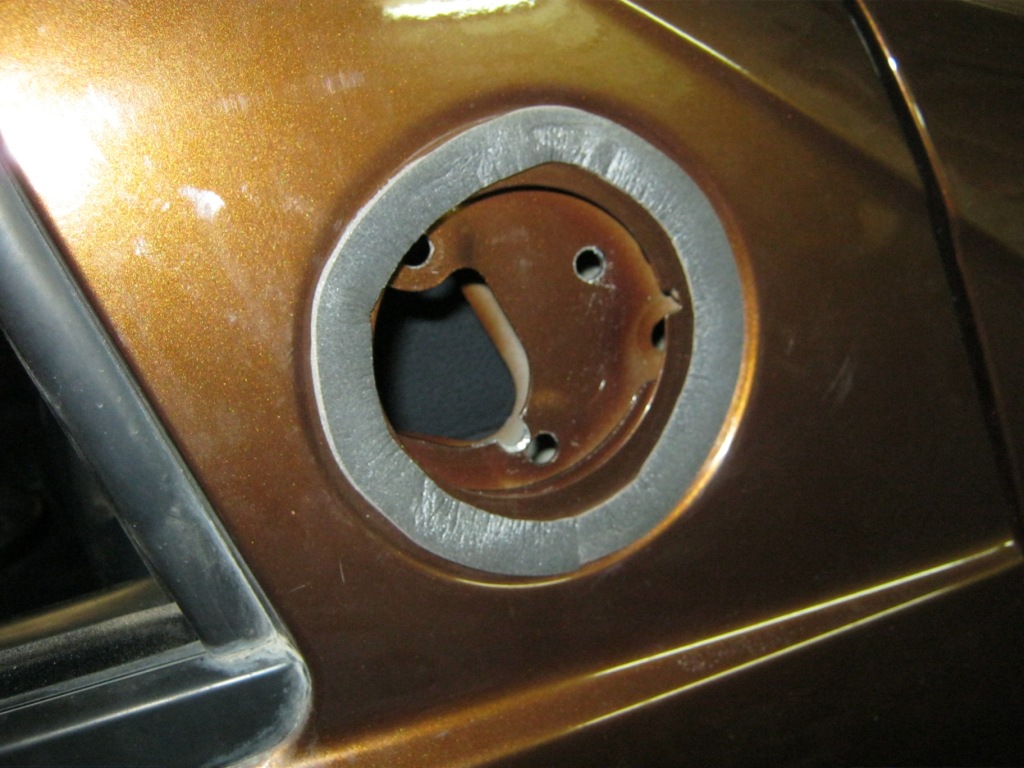

Вырезал прокладку из 1,5 мм резины

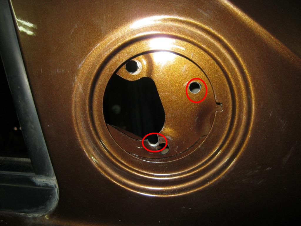

В двери сделал два новых отверстия. Для разметки делал шаблон из картона.
Проклеил уплотнитель
Далее остается все собрать. В пластмассовую стойку подошел саморез от штатного зеркала. Поскольку круглая выштамповка на двери немного виднелась из под кронштейна, по периметру проклеил декоративный молдинг.
Проводку к приводу тоже поставил штатную, приводы практически одинаковые. Даже провода подогрева наращивать не пришлось. Направления движения электропривода поменялись. Надо менять местами провода на джойстике. Туда пока не добрался, никак времени не хватает. Ну вот вроде все.

Спасибо!!! Еще вопрос, какой уплотнитель приклеивали на место штатного крепления?
Сплен 6мм. Остался после шумоизоляции
