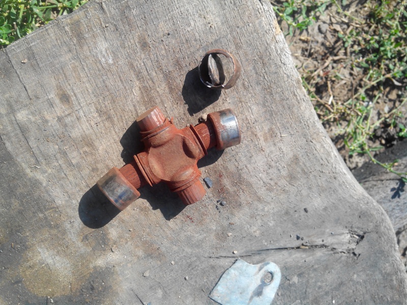

Не вы, не я не правы, относительно размера крестовин. Я разобрал и вымерял оказывается она 19х56. Вроде бы такие у маза в рулевом стоят. Крестовина вала рулевого 6430-3444063 но нужно по возможности перепроверить с штангелем на всякий случай.
Вот так выглядит моя после 158тыс пробега. Обращайте внимание на них.

19 так понимаю, по обойме подшипника?

Сообщение от Ворчун2014
19мм - это диаметер чашки, 56мм - это длина

Ну так оно и есть, я мерял на установленной, основание крестовины, перед резинками. Теперь у нас все размеры есть
P.s. судя по фото крестовины элементарно от отсутствия смазки умирают, интересно, скажем, шприцем не получится её туда загнать? Никто не сталкивался?

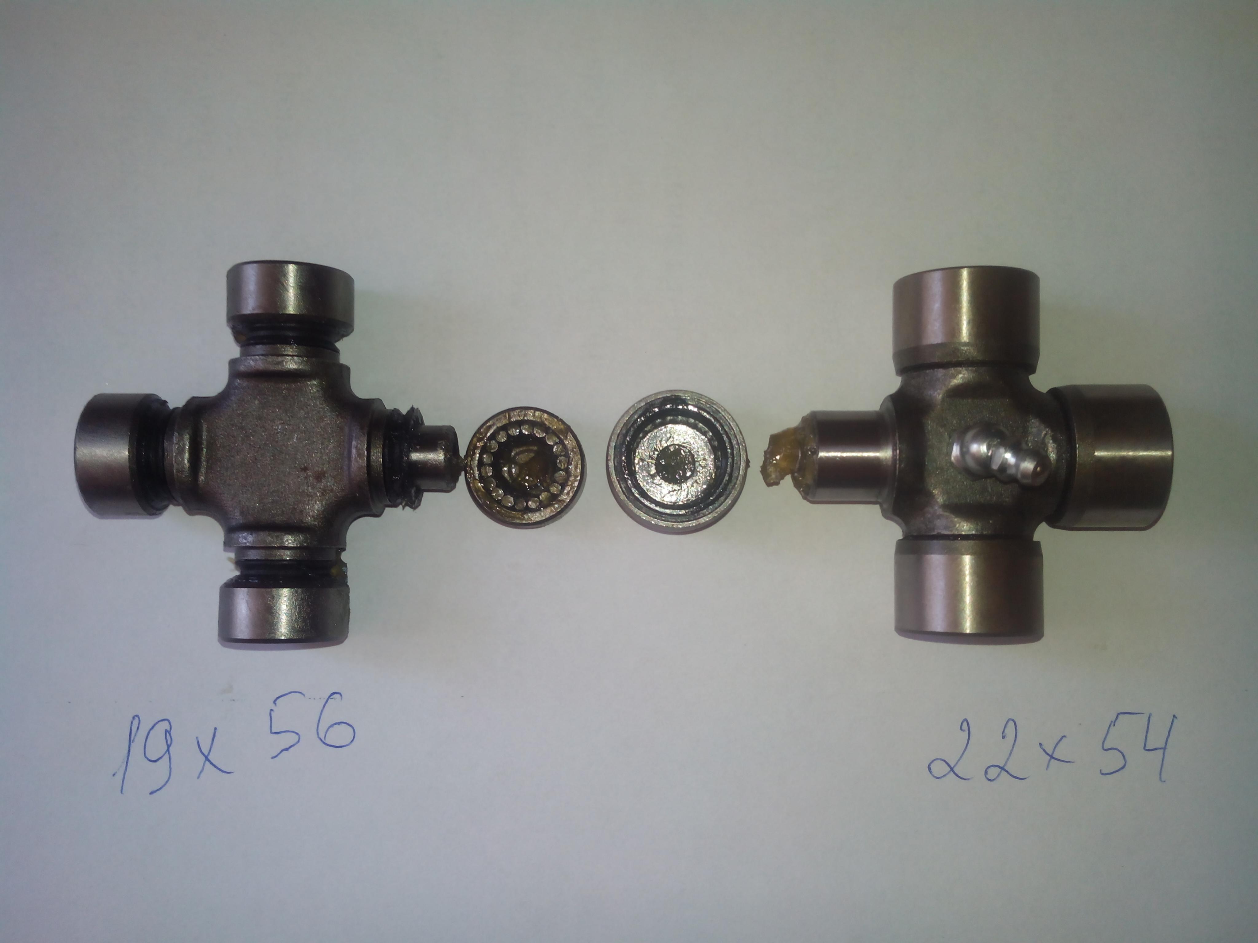

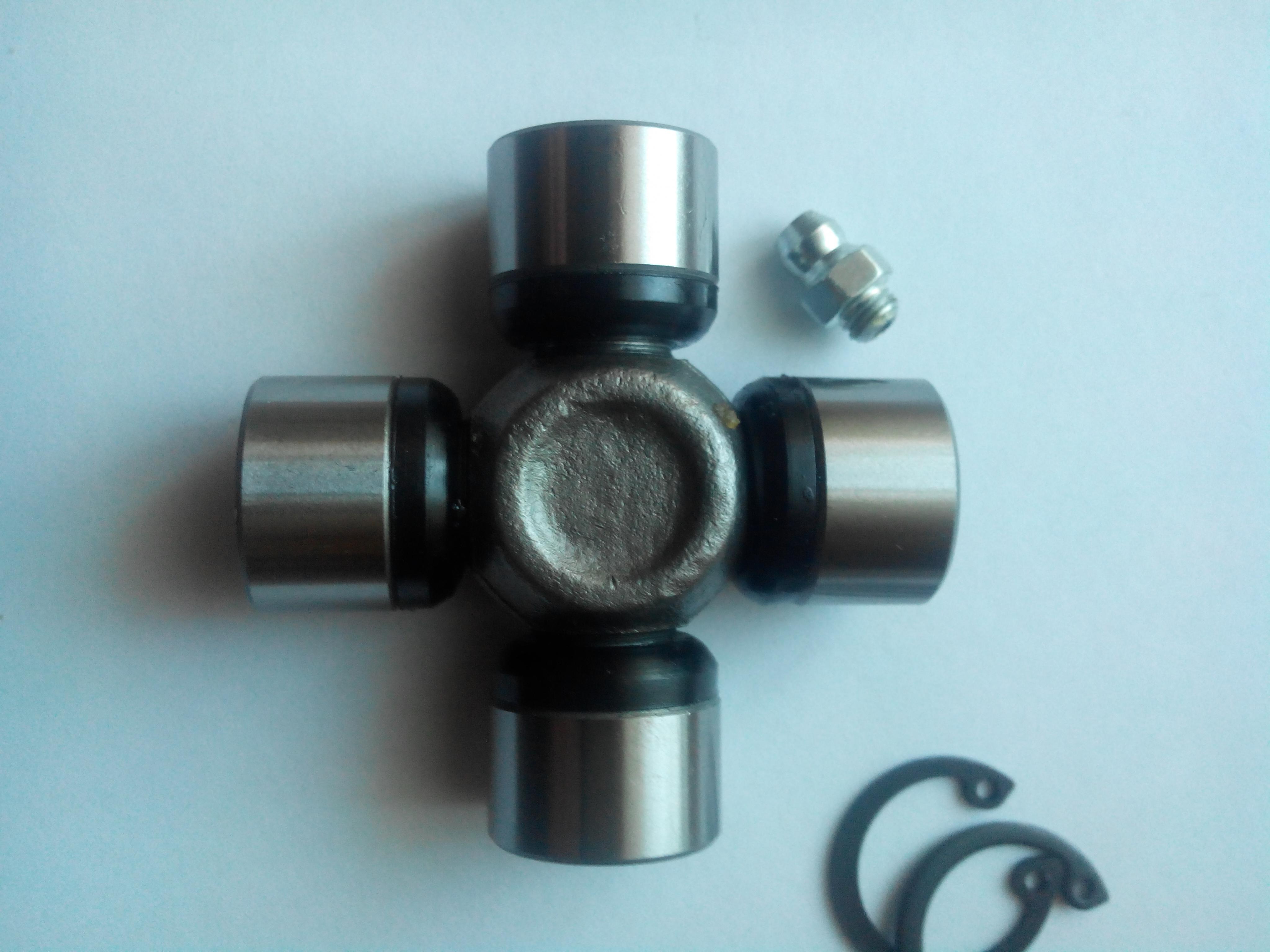

Мазовская крестовина рулевого 19х56 идет тоже без масленки, аналогов ее нету. Можно еще приглядеться к Della Concordia 19x53,8 мм - CR 196 она с масленкой, думаю забрать по 1мм с каждой стороны - не кретично будет, но такой у нас на Украине покуда не нашел. Очень редко встречается и продавцы не везут.

Re: Карданный вал
Сообщение от BoxaS
Однако,пробег очень показательный!

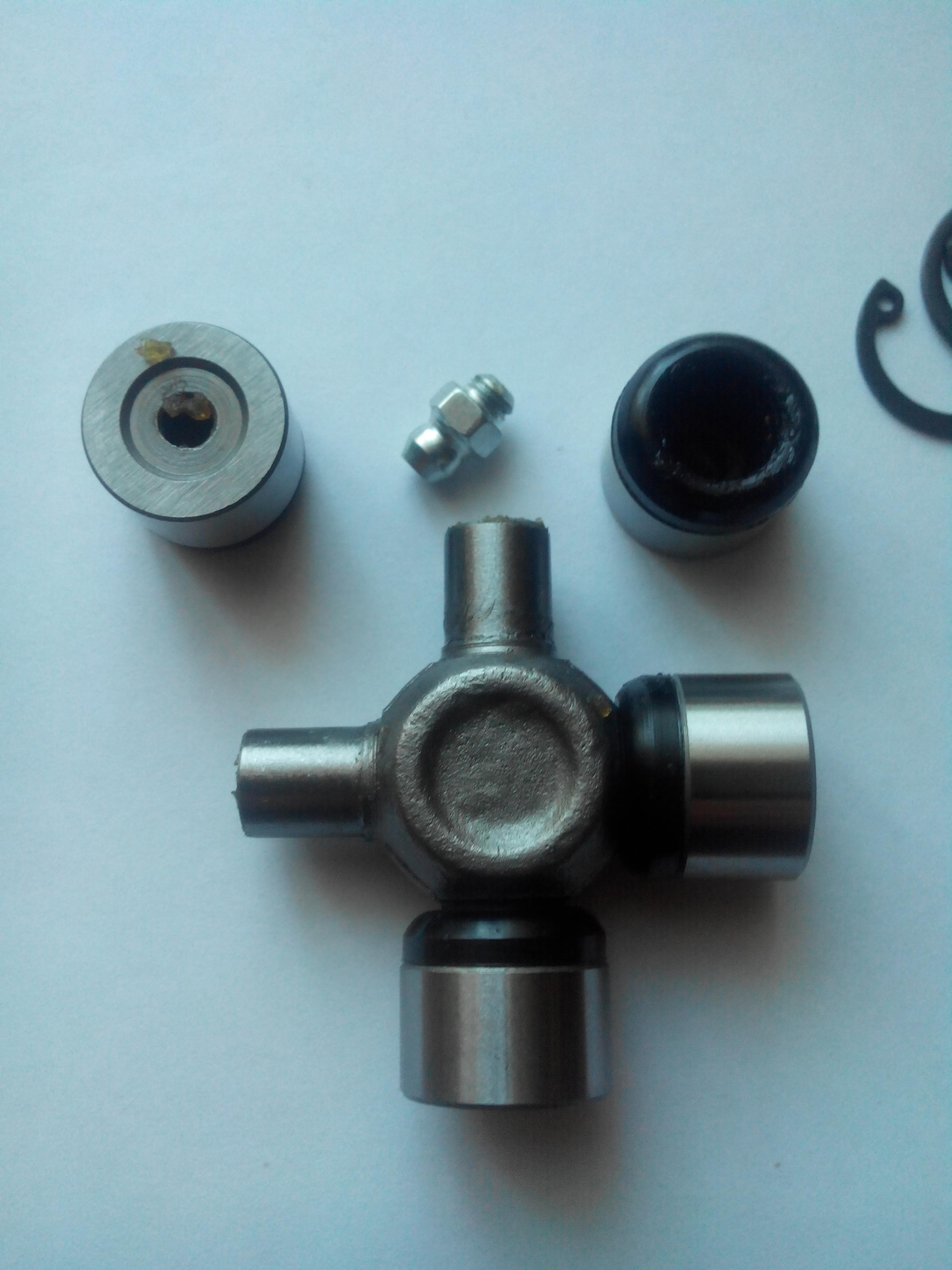

Получил крестовину, но она тоже не совсем то что нам нужно. У нас высота чашечки 12мм, а здесь 8мм. Пока в раздумии что делать дальше - ставить такую, или попробовать увеличить диаметер уха кардана до 20мм. Тут с крестовинами 20х56 все в порядке - ексист предлагает кучу вариантов. Хотябы этот Febest ASM-92. Щас консультируюсь с токарем......
