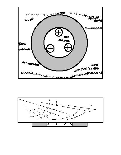

У меня шкуркой в ручную стачивали почти 2 часа эту шайбочку
"Шкуркой" - руками - крайне неэффективно. Практически пальцы не могут обеспечить нужное давление и неоднородность стачивания неизбежна. Я бы рекомендовал запастись нулёвым наждачным кругом и приготовить брусок как на рисунке. При работе по месту вкручиваются несколько шурупов для фиксации внутреннего диаметра - и далее круговыми движениями по наждачному кругу. "Финиш" можно сделать на толстом стекле, подложив мелкую наждачную бумагу. Этот способ в разы будет быстрее.

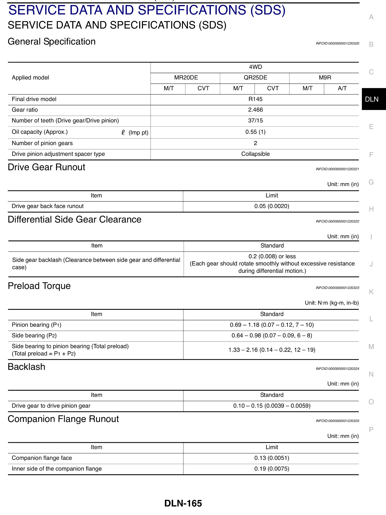

Приветствую, советую для начала, проверить люфт покачав за внутренние шрузы, горизонтально и вертикально, далее сразу после поездки, проверить нагрев подшипников в районе сальников с корпусом, если люфта нет и подшипники зажаты, то они будут выть, греться и в конце концов посинеют, и будут разрушаться, масло потемнеет.
Тоже самое с редуктором, от неправильного пятна контакта редуктор воет при подаче крутящего момента и разогреется, после поездки можно проверить нагрев корпуса редуктора, элементарно пощупав рукой и если нагрев в каком-то месте будет ощутим рукой то можно будет с уверенностью определить, что именно подшипники или редуктор. А после длительной поездки или с нагрузкой нагрев ощущается еще сильней.
Примерно так
http://youtu.be/KFUrurKoRSA
http://youtu.be/pUz6TRKVQo8
Еще чтоб убить время ремонта попробуйте вот это http://www.bigteh.ru/product/hado-pr...-reduktorov-t/
А так же http://www.drive2.ru/l/456788/
Также можно снять муфту и с ней приехать в автосервис по профилю регулировок и вам там отрегулируют пятно, как положенно с помощью приборов и датчиков, потом сами поставите его на место и забудете про вой и гул.
Мануал по Колеусу люфт диффа 0,2.
