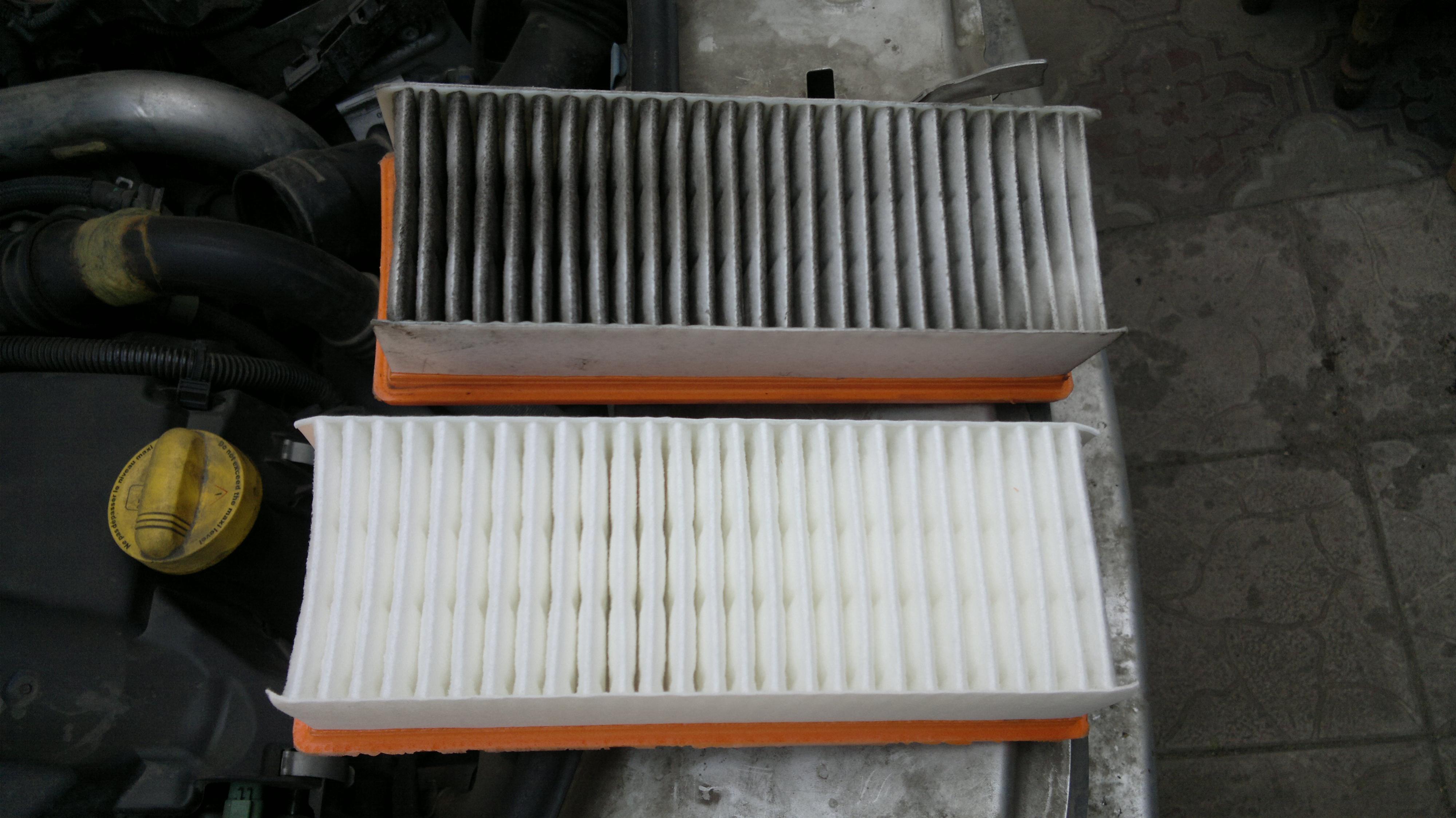

простите, если это не салонный фильтр, то где тогда резиновый уплотнитель по краям???

Спор закончили! Это именно воздушный фильтр дизельного двигателя, а резинок не видно т.к. фото сделано с близкого растояния.
по мне так нормально он выглядит. У нас на юге и грязнее бывает, а ещё там попадаются мухи, осы, пчёлы, комары и другие насекомые.

я же в теме про эксплуатацию дизельного двигателя писал, что меняю это фильтр каждые 5000км. Летом пыль, насекомые и листва, а весной и осенью взвесь из грязи и воды осаживается на фильтрующую поверхность и засыхает на ней непроницаемой коркой. Зимой в СПб и Мск даже в морозы достаточно проехать один раз по КАД, чтобы взвесь из соли напрочь забила поры фильтра.
Так что можно не тратить время на исследования. У меня в багажнике всегда 1-2 фильтра валяются. Как только расход пополз вверх - задумываюсь о смене фильтра.

Мне на 1-м ТО (в 8.5 тыс) вытаскивали фильтр, так он чутка серый был. Еще бы столько же прошел.

Я когда ТО в Петрозаводске делал, вся мастерская собралась смотреть на мой грязный воздушный фильтр. Говорили что у них даже после 30000 км. он чище. Оно и понятно: пол года снег, 4 месяца дожди и 2 месяца условного лета.

Недавно взял фильтр Кнехт, в Автодоке значился как аналог, поменял без внимания... но при следующей замене на оригинал(!!!) был приятно удивлён - они идентичны полностью, маркировка даже одна и та же, только на оригинале есть надпись Рено, на фото видно...

Оригинал, судя по фоткам длинее. Не помню конфигурацию ответной части, поэтому не знаю, чем чреват короткий фильтр.
PS: с воздушником, как и с топливным, не стоит забывать, что у нас есть еще турбинта, а она тоже вещь весьма нежная и дорогостоящая.

Modigar, абсолютно идентичны, я прикладывал друг к другу, может просто на фото кажется что один длиннее другого... но на маркировки посмотри...

Вот я на фотки посмотрел, увидел в них разницу. И теперь точно за ним не побегу )))
Тем более там экономия рублей в 50 выйдет.

Нету там разницы, они просто сдвинуты друг относительно друга, а из-за искажения объектива, кажется будто слева они ровно лежат. Если присмотреться видно, что оба одинаковые.

Когда делал ТО, меня мастер предостерёг ставить воздушный фильтр от бензинового Кангу. Говорит, что он по размерам такой как у нас, но фильтрующий элемент другой, менее пористый и поэтому наш фильтр тяжелее.

Вчера на 2-м ТО посмотрел на свой воздушный фильтр... Какой же он грязный был после 8000пробега, просто ппц. На прошлом ТО при таком же пробеге был намного чище, наверное потому что 1-е ТО было после зимы, а 2-е после летней пыльной эксплуатации.

уж всю тему прожужжали о том, что в российских реалиях воздушный фильтр нужно менять чаще, чем на ТО

Летом, согласен, а по зимней эксплуатации можно и раз в 15тык менять, если судить по тому, какой у меня весной был.

ну, если у вас пушистая снежная целина - да.
а у нас на КАД и в тоннелях реагентов не жалеют. Так что все очень ситуативно.
Если машина покрыта снаружи застывшей грязе-солевой коркой, то то же самое и на фильтре.

Однозначно это фильтр салона - стоит в отопителе в салоне авто, воздушный стоит в моторном отсеке в корпусе воздуха заборника.

Allegator036, ещё раз повторюсь- это фильтр двигателя снят из под капота!
