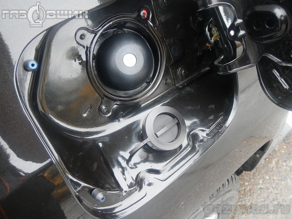

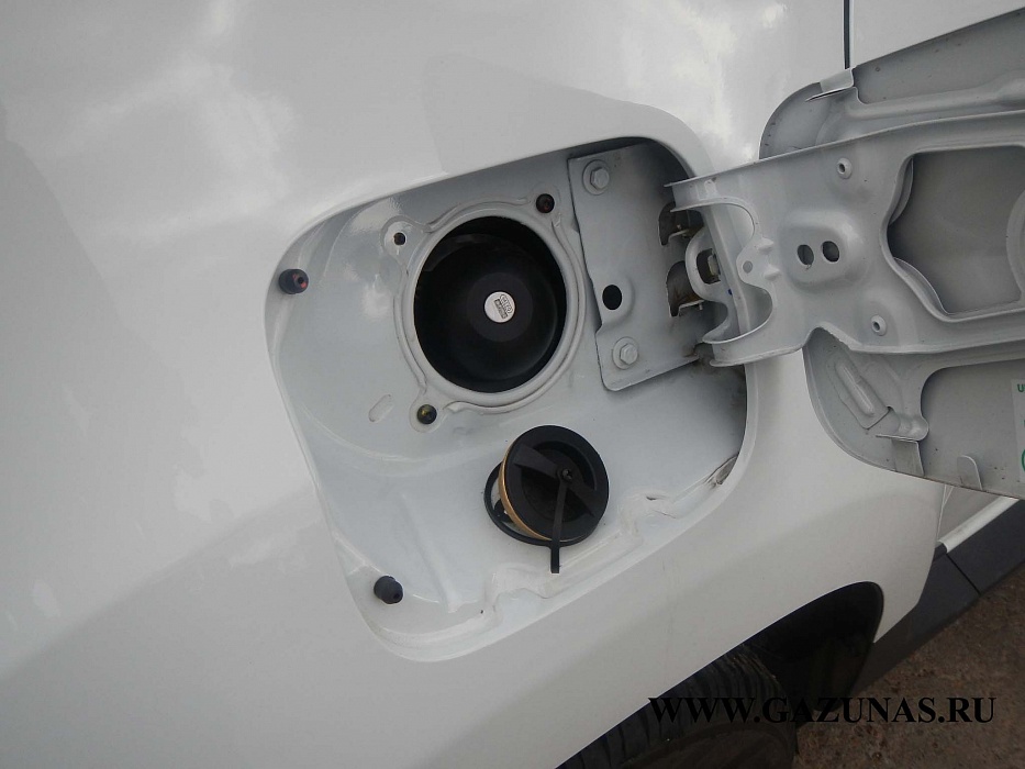

у меня вот так врезано (удобнее, чем на фото выше ... нет шансов поцарапать краску ...
Интересно посмотреть фото снизу, там в арке как проходит трубка? Я видел этот вариант установки, но не стал делать т.к. мне показалось, что трубка будет находится слишком близко(ИМХО) к колесу и зимой при налипании снега или льда или при налипании грязи где нибудь в говнах есть риск ее поврдить. Я даже при прокладке "своим" способом старался проложить трубу так, чтобы исключить контакт с ней при любых стечениях обстоятельств.
