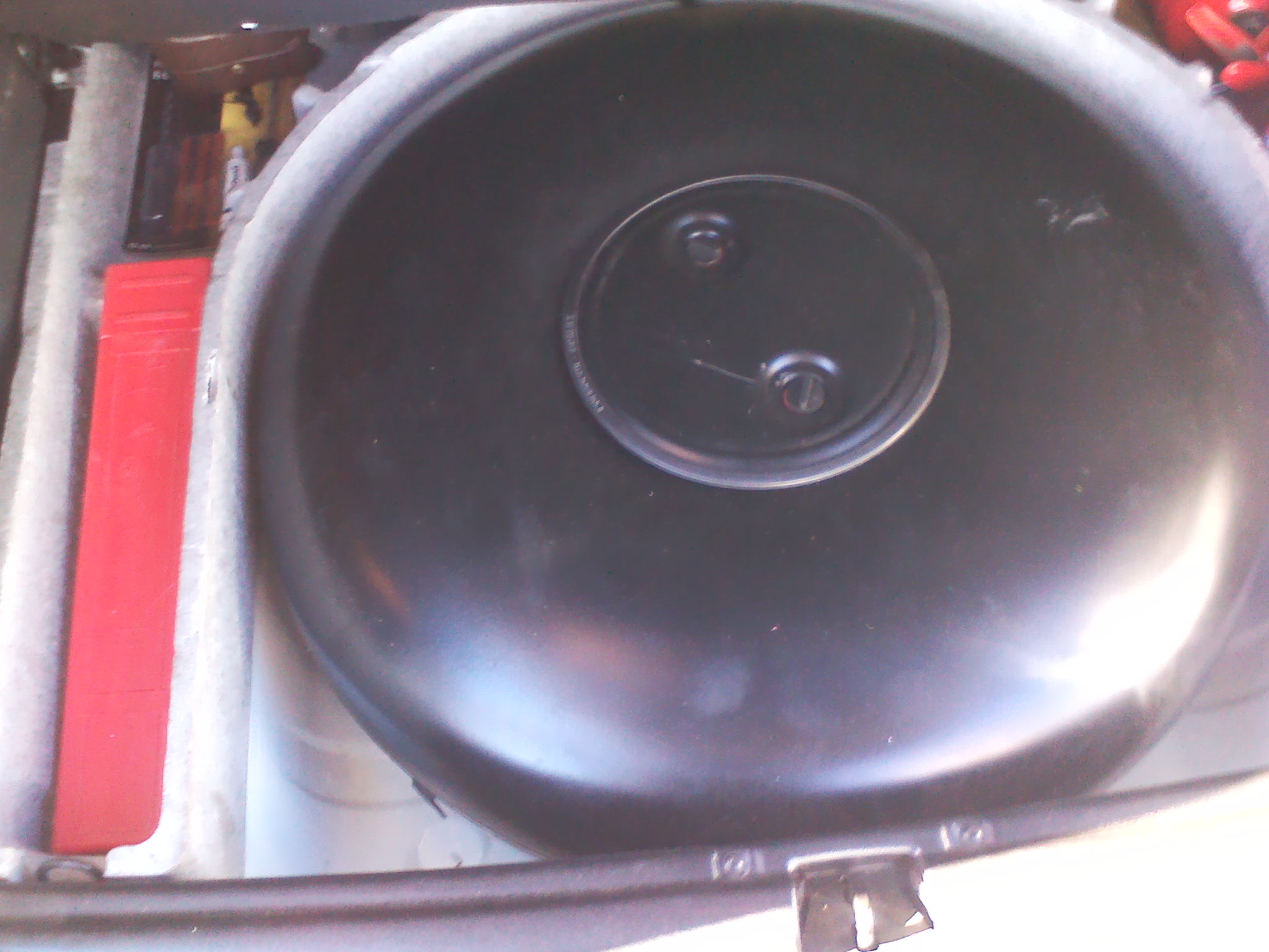

Баллон маловат. В нишу запаски входит баллон до 73 л.
Там цена уже другая, плюс за установку заправочной горловины в люк тоже денег просят.

Так можно тор и на 30л. поставить , еще дешевле будет .
И будем вокруг газовой заправки ездить .
Оборудование ставиться один раз , надо делать все , по возможности , по мах.

У меня 53 литра стоит. При установке попросил, чтобы немного подогнули шток поплавка, для большей вместимости. Зимой входит 50 литров-вполне нормально, но летом в жару больше 25 не влазит, приходится на заправку часто ездить.
У меня 60 литров, но летом 45 смело входит.
У меня баллон 74литра , не зависимо от сезона , входит около 70 литров .
