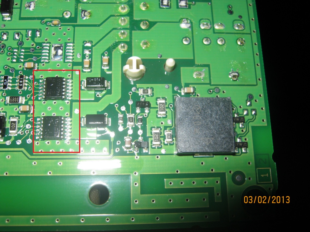

Поймите одну простую вещь, не один полупроводник, при отсутствии питания, не может быть источником КЗ. Что полевик, что биполярный, симистор, тиристор, динистор.
раньше все силовые цепи были через реле, так как реле самый дешёвый и простой коммутационный аппарат.
Сейчас есть полевики способные коммутировать 600 А при этом имеют размеры 10х10мм. Но это не суть.
Что же, попробую разузнать что же там стоит на выходе.

Нет там никаких тиристоров и быть не может. Вот что там стоит (обведено красным). Опознать тип по фото не могу, но бьюсь об заклад, что это интеллектуальный ключ, предположительно с контролем целостности цепи и защитой от КЗ.
