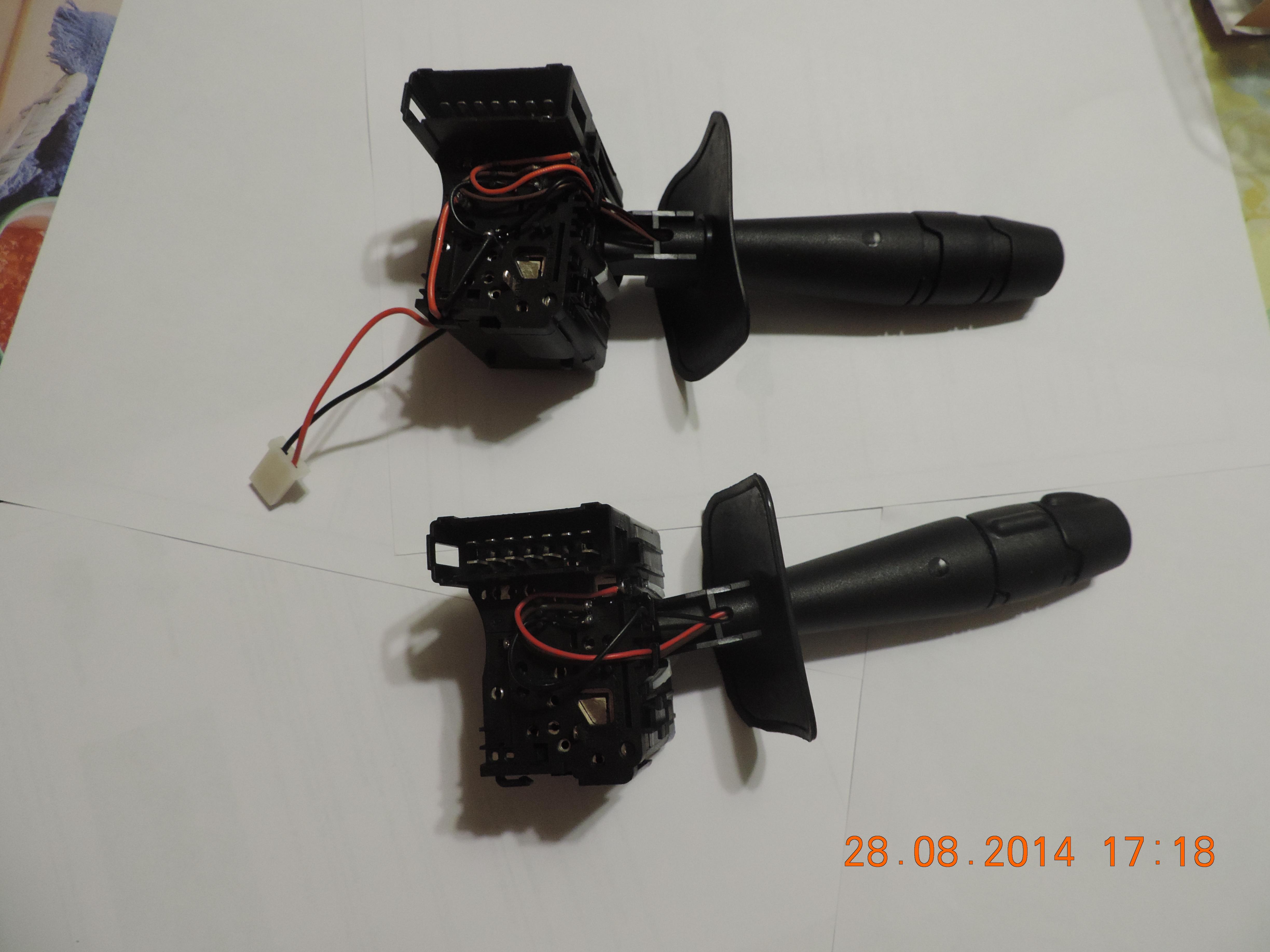

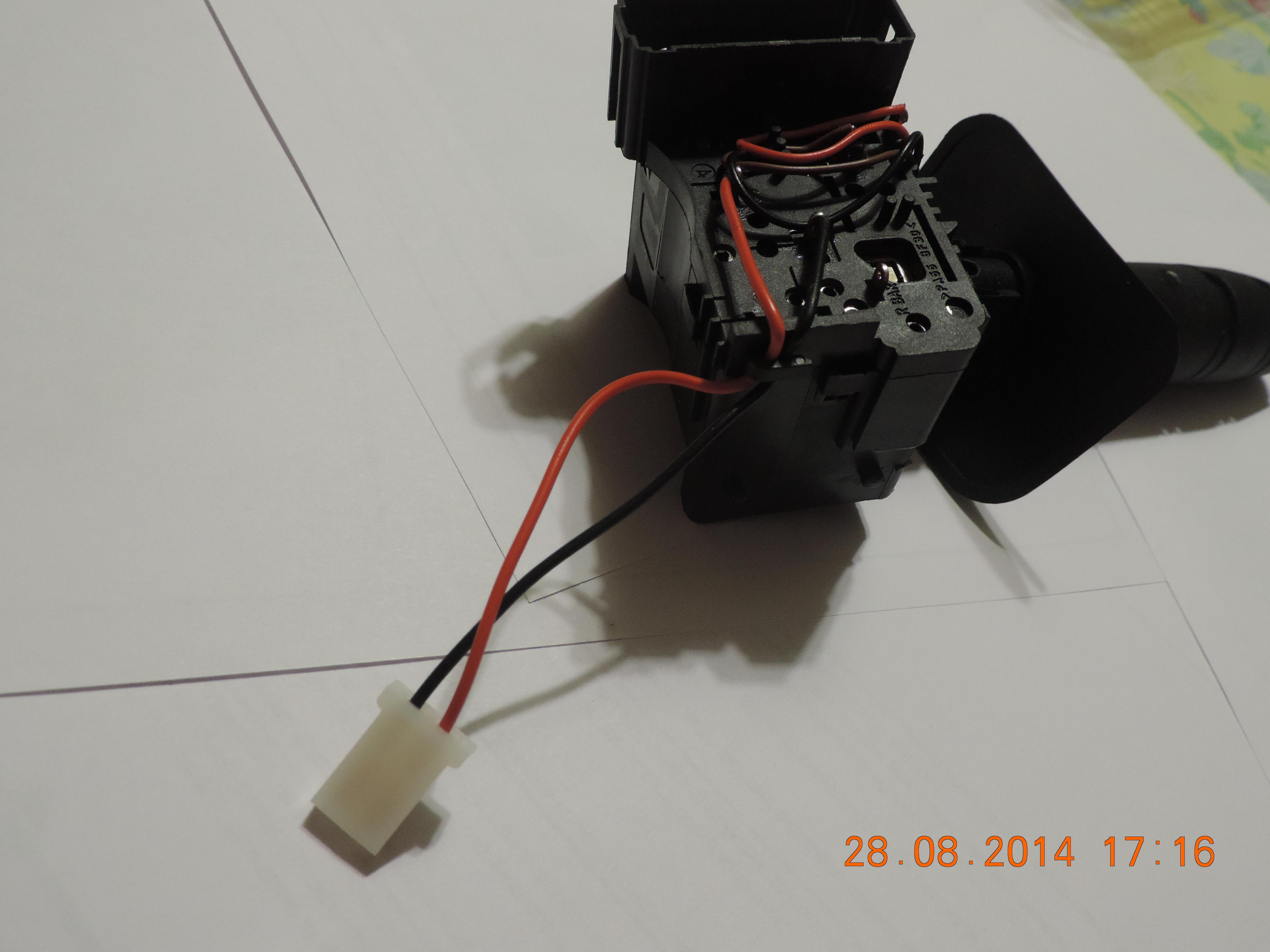

Re: Пропал звуковой сигнал
Заказал и получил подрулевой переключатель, но в отличии от того, который стоял на Дастере, у него есть какие-то 2 провода ис клеммой. Что это за приблуда, может кто знает, что туда подключать надо(или ненадо)? Заказывал в Логан-Шоп.
Паша К, Можно пристыковать тестер и попробовать посмотреть, что именно и в каком положении включается через этот разъем, потом делать выводы. Или просто подключить новый и посмотреть, все ли будет работать.
Сообщение от u313
Так и сделаю, но может у кого уже была такая ситуёвина...
Уважаемый Паша К Наверняка этот для машин с есп или наоборот. Они разные
