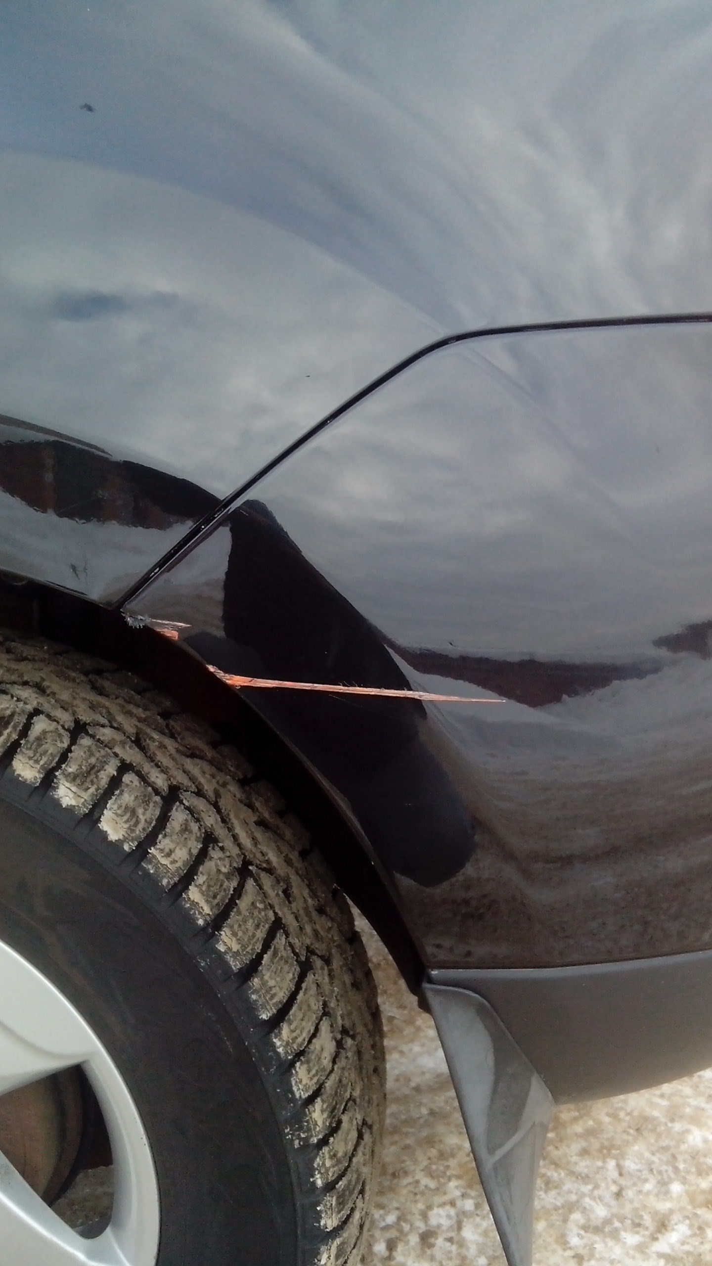

Добрый день. Имеются царапины на крашеной части бампера(бампер пластик) (см. фото). Подскажите, пожалуйста, чем можно самому удалить и подкрасить царапины или сделать их не заметными хотя бы до весны.

Вот а такую хрень как убрать. Есть баночка с ЛоганШопа с краской. Не вскрывал еще. Там кисточка или палочка?

Попадались отзывы об опыте маскировки мелких дефектов ЛКП лаком для ногтей: набор цветов большой, тонкий слой легко поправить или удалить; требует периодического обновления, но не портит базовое ЛКП. Сам этим лаком не пробовал - показалось, что проще подобрать цвет ремкомплекта для точечной подкраски в автоэмалях, однако полного совпадения оттенка так и не добился. Наносил тонкий слой краски зубочисткой или иголкой, через пару часов сушки заполнял полость дефекта капельками прозрачного автолака - правда, там и голое железо без грунта ржавело меньше, чем на Дастере.
Восковые затирки обычно держались до первой мойки.
