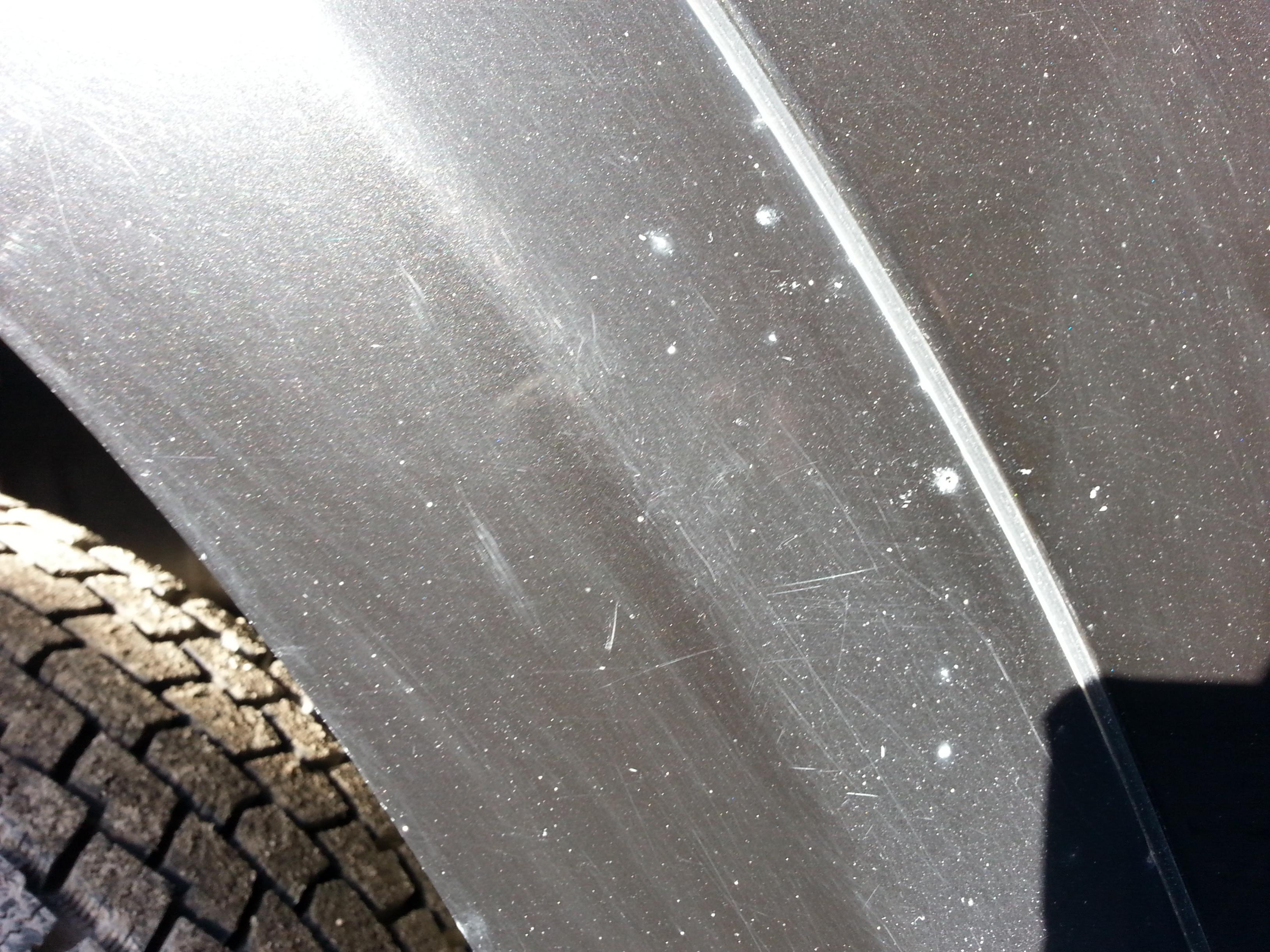

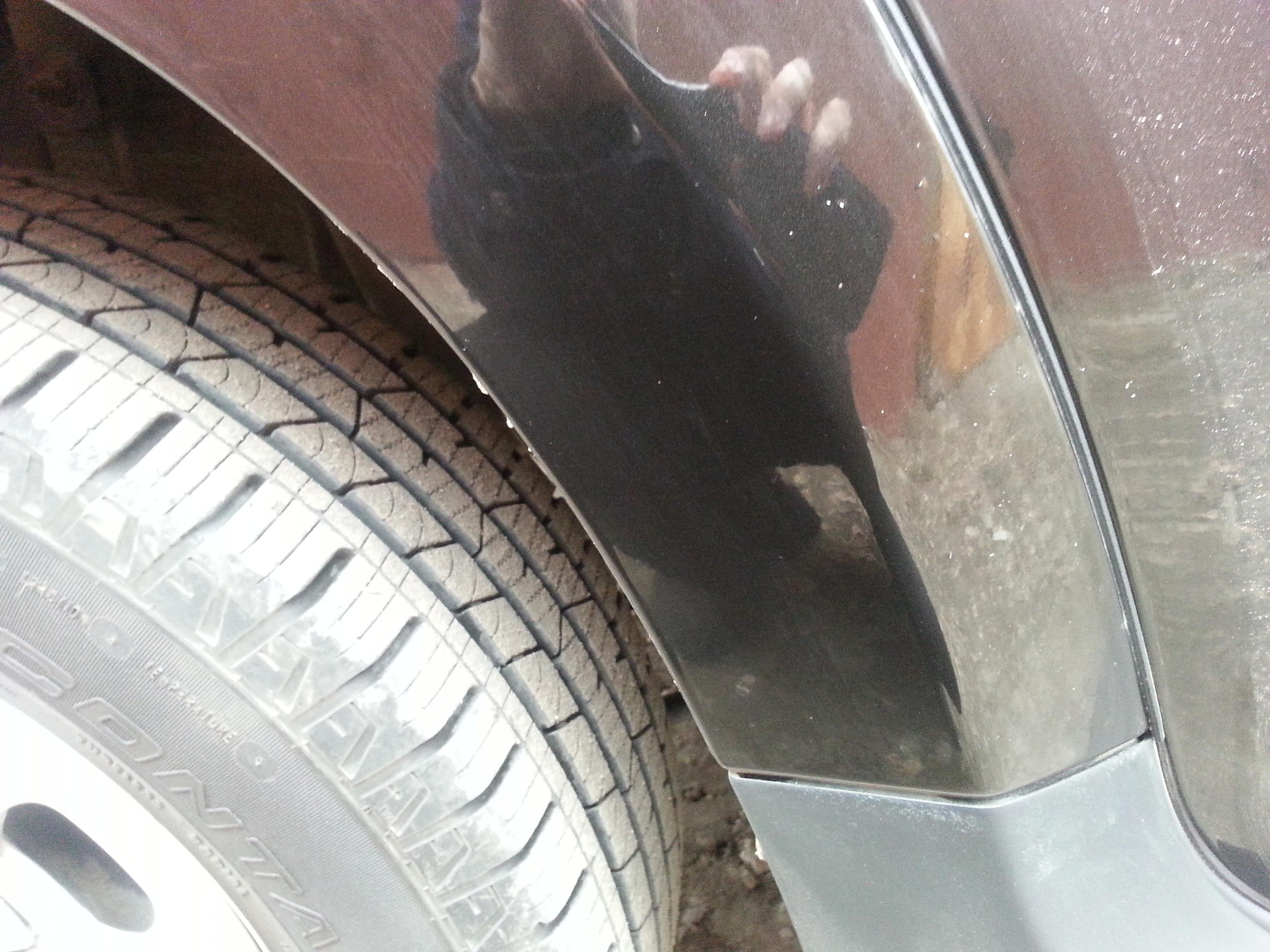

Восклицание Пескоструй на задних арках.
Выношу фото полировки арок на обозрение.Пробег 35000км.Машине 3года .Как видно-сколы есть!Пока буду подкрашивать(точечно).А позже поставлю пласт.накладки. Спасибо за внимание.

Сообщение от 4х4 Посмотреть сообщение
Не помогут.
Надо оклеивать пленкой, например, так:
Удачи!
а/м на драйве

Сколько см. должны выступать нормальные брызговики, чтобы пескоструя не было? У меня выступают 2 см в средней части - сколы появились.

На втором фото брызговиков НЕТ. Только штатные обрубки.
---------- Добавлено в 10:45 ---------- Предыдущее написано было в 10:42 ----------
Сообщение от Mavlanik Посмотреть сообщение
Брызговики - не панацея. Меньше закидывает крылья - это да. Но "стреляет" всё равно нехило по аркам. Я год ездил без защитной плёнки,думал, "ааа,и так сойдёт!", а когда пригляделся,был огорчён. Не было сколов до металла, поэтому на свой риск и страх (мало ли,краска вздуваться начала бы) затянул плёнкой и с тех пор о проблеме забыл.

Олег,где купить такую Плёнку?Раньше слышал про неё,но пропускал мимо ушей.И как её устанавливают? Спасибо.
Старый 28.03.2015, 11:31   #93
AlexZ0
Аватар для AlexZ0
Онлайн: AlexZ0 вне форума
Был(а): 17 июн 2025 19:04
Адрес: Питер
По умолчанию Re: пескоструй, сколы ЛКП на задних крыльях
На выбор:
Oraguard 280
3M Venture Shield
Другая пленка толщиной от 150мк и толще, желательно - полиуретановую (как обе, указанные выше).
Клеются они аналогично тонировке - в инете есть куча роликов...
Удачи!
а/м на драйве

Думаю, что в плане защиты от пескоструя и сколов меры защиты в порядке уменьшения их значимости:
1. Бронепленка на задние крылья и двери.
2. Установка широкого порога, отсекающего поток камешков.
3. Установка широкого брызговика(при наличии порога можно и короткого, чтобы не вырвало крыло при наезде задом на бордюр).
Лучше все это применить вместе, ИМХО.

Мой опыт. Буду это делать на новой машине, которую получу через полтора часа.
1. Поставить широкие брызговики. Но не Дастер Гард (прошу не подвергать меня остракизму), а Элегант-4. Они немного шире и выше и гораздо лучше отводят поток грязи.
2. Поставить расширители Арок. И не от КАРТ И ПТ, а фирменные, из толстого литого пластика. Они создают дополнительный отвод брызговика и защиту бортов. У меня вследствие этого эффективного взаимодействия всегда были чистые борта, да так, что на стоянках у супермаркетов подходили люди и спрашивали - как я добился такой чистоты. Машина в целом в грязи, но на бортах грязи не больше, чем на капоте.
Где-то двумя годами раньше я выкладывал фото.
3. Обязательно забронировать задние арки и края задних дверей. Камни и песок все равно летят из под колес и хоть по гарантии мне сколы прокрасили, предупредили, что второй раз так не сделают - нужно бронироваться.
Я поставил пленку . Предварительно мне отполировали фары и другие оклеиваемые и просто оцарапанные после лесных покатушек борта.
