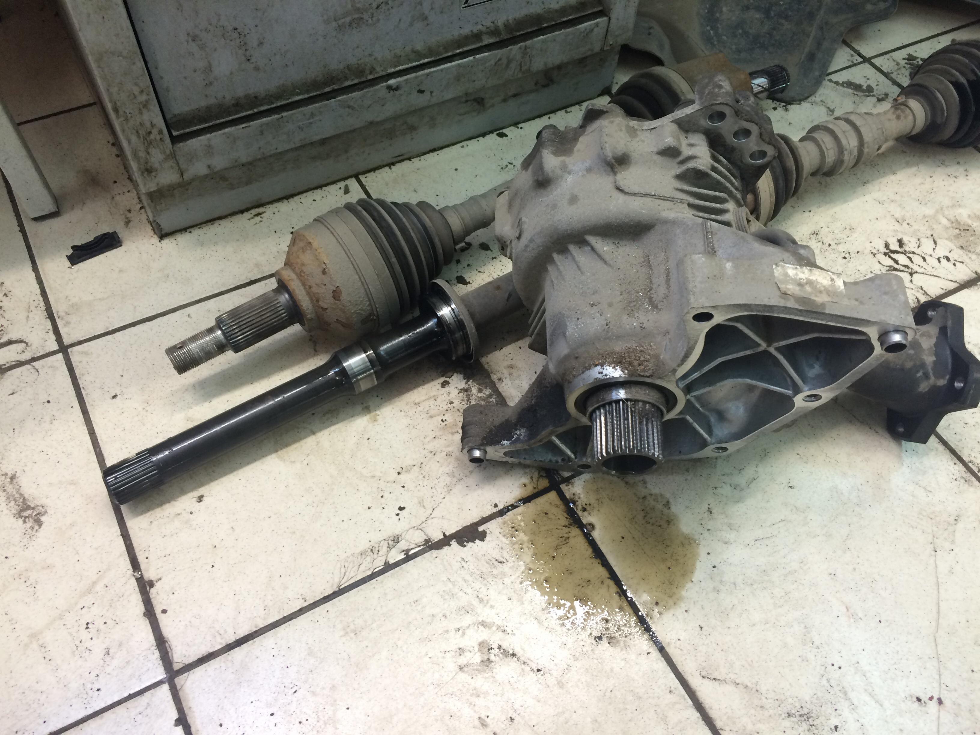

Сообщение от atom1982
Похоже стоят датчики вращения полуосей?
От датчиков АБС все сигналы о вращении колес идут.

Интересно.... Похоже стоят датчики вращения полуосей?
Если нагрузки не было, и сразу отключилась муфта....
скорее она разрушилась чуть раньше,а потом кусочек выскочил и подклинил корпус дифа и картер ГП,

илья зуб,
Илья, день добрый, не хотелось бы забегать вперед паровоза, но я сильно не равнодушен к комповскому железу и авто
в вашем случае, гарантийный вопрос будет решать сам производитель разблокировки, и к мнению участников форума это никакого отношения иметь не будет.
поэтому, скажу пару слов, т.к. имею на этот счет определенное мнению и как к производителю и как устройству и как к использованию этого агрегата.
я имел с ООО " НИРФИ" дело, по винтовому самоблоку, давненько правда, мне с самоблоком не повезло, я снял его через неделю, и гарантией не воспользовался, т.к. для меня дорого уже выходила работа, металл крошился, но не зубья а сателлиты в моем случае (это на 21214 в РЗМ), со временем НИРФИ стали делать лучше, и на УАЗах и на Нивах пользователи стали оставлять хорошие отзывы, блокировки реально работали и ходили хорошо, ну у кого как конечно. и по цене они сравнялись с Вал-рейсингом, ну и по качеству тоже не хуже ( хотя сами блокировки в самом Тольятти сейчас в гаражах можно купить и по 4-5 т.р., вопрос только в том, а сколько они проходят? ) в случае с ООО " НИРФИ" это не подпольный и не кустарный производитель, и делать он свою продукцию умеет, кто то писал о ржавчине на изделиях, да, тоже самое и у Вал-рейсинга, металл окисляется в цехах быстро, посадочные места под подшипники не провалятся, и беспокоится не стоит, это про квайф касательно). ну от брака никто не застрахован конечно.
в вашем случае локрайт выступил как предохранитель, слабым звеном в цепочке, тем самым он спас вам трансмиссию данного авто. при таких ударных нагрузках да еще и с цепями, не каждая шестерня выдержит! и как вы писали в места загоняли разные, ну и при больших крутящих моментах, в момент сцепления с грунтом, к примеру на Нивах полуось ( шлицы) просто сворачивает или рвет гранаты. надо отдать должное реношникам
вам надо было пробовать без цепей, ну с нормальной резиной ( АТ, МТ ), ну и думать, где что и как проходить маршрут, ИМХО.
по поводу авто, то что здесь форумчане затеяли, это конечно очень хорошо, многим я думаю это идет на пользу в прохождении определенных засад, и каждый вибирает и думает что ему поставить в РПМ иРЗМ, разблокировку или червяк, от места использования это конечно зависит, от поставленных задач.
если вам захотелось, сесть в авто, показать пальцем и проехать туда, то для этого существуют другие средства передвижения, из Дастера и так сделали с помощью ваших форумчан и ООО " НИРФИ " очень неплохой проходимец ( за исключением некоторых минусов автомобиля), надо отдать должное конечно.
удачи вам в решении этой проблемы!

Вообще не понимаю, о каккой силе нагрузки может идти речь, если машина исключительно сама себя тянет, пусть даже и в горку. Я понимаю, если бы там КАМАЗ с песком на буксире был.
Прилагаемая мощность от полуоси к колесу равна произведению крутящего момента на угловую скорость вращения колеса.
С локрайтом при движении в гору на цепях - пробуксовка на задних колесах может вообще отсутствовать, соответственно момент на полуось может оказаться в несколько раз выше. А при отрыве от сцепления одного из колес - еще в два раза больше.
Стоковый дастер - попеременно или совместно пробуксовывал бы колесами и момент на полуосях там был бы значительно ниже из-за высокой скорости вращения колес.

Неуж то Рено не рассчитывала с запасом, что в определенный момент вся мощность двигателя может оказаться только на однм колесе?
Мне кажется это очевидно и без всяких блоков...
Дастер это меньший от Мурано, только у Мурано привода и дифф передний поболее!
Выкладываю раздатка и промежуточный вал от Мурано, дифф в акпп Мурано обсолютно такой же конструкции, мне даже сначала показалось, что такой же, но при ближайшем рассмотрении он больше.
Фоткать акпп не стал, дифф похож но он больше, смысл шлицов и приводов тот же, что и у Дастера.
Всех с пошедшими!!!
Решил напомнить освежить тему, видео как это было в Крылатском, заодно показать прохождение препятствий на низких оборотах с места.
А так же установка переднего Квайфа и его возможности, в конце ролика горка в Крылатском.
На льду, если на высоких оборотах то не интересно, едет в только в путь.
В снегу и без подачи газа.
И глине, это не прохождение препятствий, а целая трасса с тягучей глиной, и поворотами в небольшие горки, а не движение с прямыми горками и движение на задней передачи.
В каком состоянии авто после таких покатух извесно не многим потому что даже не хотят лезть в такую кашу.
Везде стараюсь ехать на низких оборотах и походить препятствия с места, а в некоторых местах даже ногу с педали газа убираю едет сама, кто со мной катался был удивлен, шины не шипованные, низкий расход топлива приятно удивляет после покатух.
В планах брод, где плещутся УАЗы, а так же клиренс, и распредвала на ДВС, я уже считаю, что Дастер всеядный авто по покрытиям и динамике, ход подвески и клиренс с легким весом и доработанной муфтой, в Дастере будет решать многие задачи.
