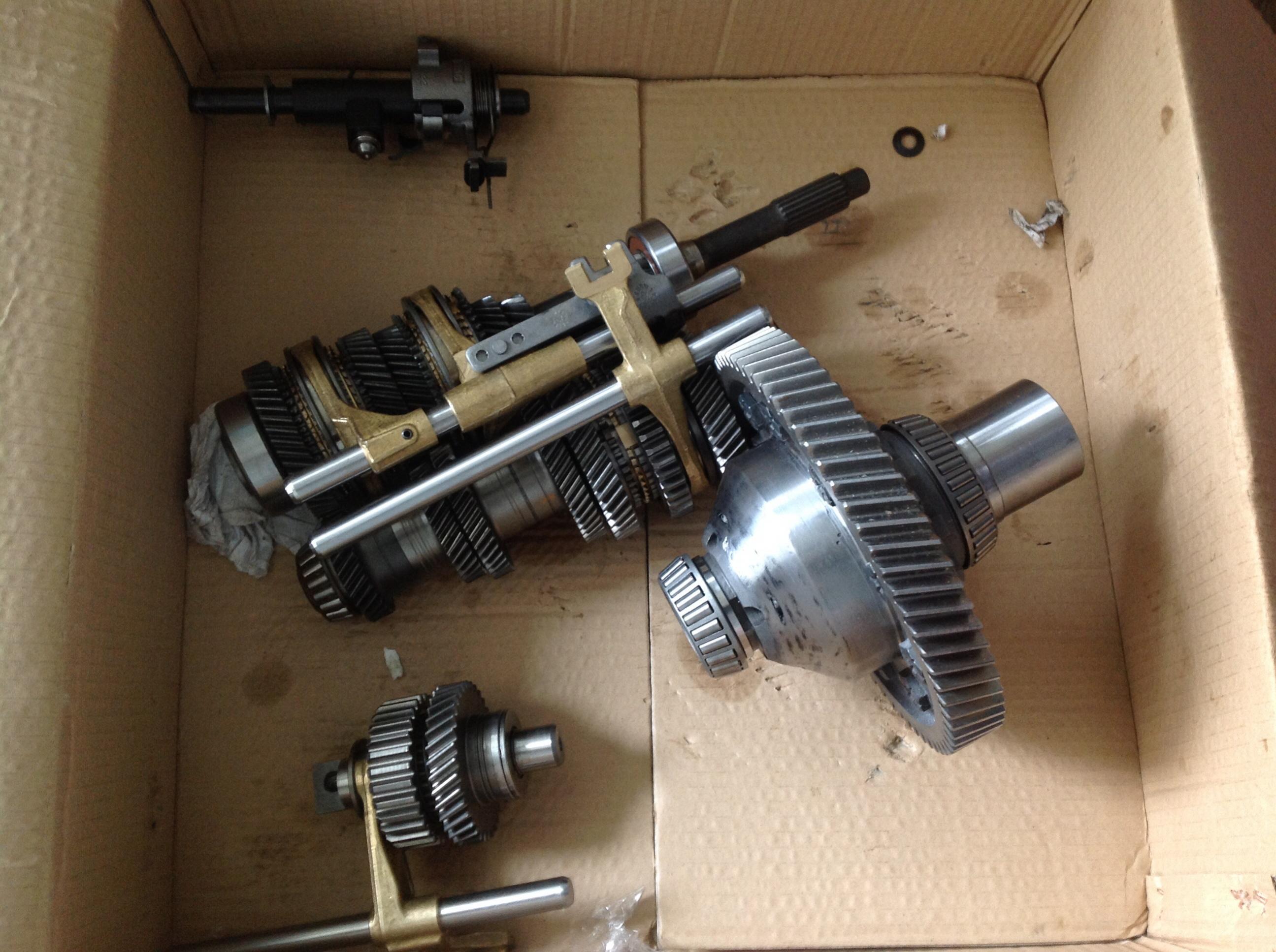

Сообщение от mikel Посмотреть сообщение
5:52 - токарная обработка просто жесть, неужели не могут чисто обработать
5,37 перед установкой все что могли от полировали.

что то с квайфом как то стремно! мерить расстояния да изготавливать шайбы с нужным зазором! есть шанс что то напутать!
Старый 11.05.2015, 21:22   #3097
Hudozhnik
Аватар для Hudozhnik
Онлайн: Hudozhnik на форуме
Имя: Мурат
Адрес: Ufa
Автомобиль: Knewstar White
По умолчанию Re: Межколёсная блокировка
aGt, а мне показалось, что пружины могли попортиться уже под воздействием обломков шестерни. Ну а с цепями крутящий момент гораздо больше.
Старый 11.05.2015, 21:26   #3098
Regas
Аватар для Regas
Онлайн: Regas вне форума
Был(а): 09 июн 2025 20:52
Адрес: Москва-Троицк
Сообщение от aGt Посмотреть сообщение
Пока что, в данном случае с илья зуб,увидел одно.Повод задуматься.ИМХО
1.Лока - разблокировка,не выполнила свое основное предназначение!Т.е. не разблокировалась при возникновении начальных заявленных рабочих значениях,при возникших критических.
2.При всех заявлениях,исходя из конструирования(порядка прочностного расчета),срезаться должны были шлицы полуоси.
3.Вопрос качества изделия.Из пунктов выше.Возможные: Конструктивный просчет или брак в изготовлении(комплектующих деталей при изготовлении).
Выводы можно сделать,объективно, только при детальном изучении .
