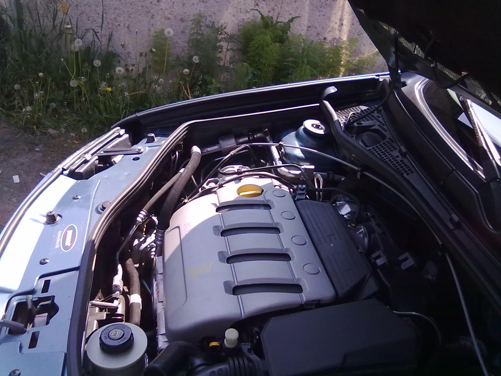

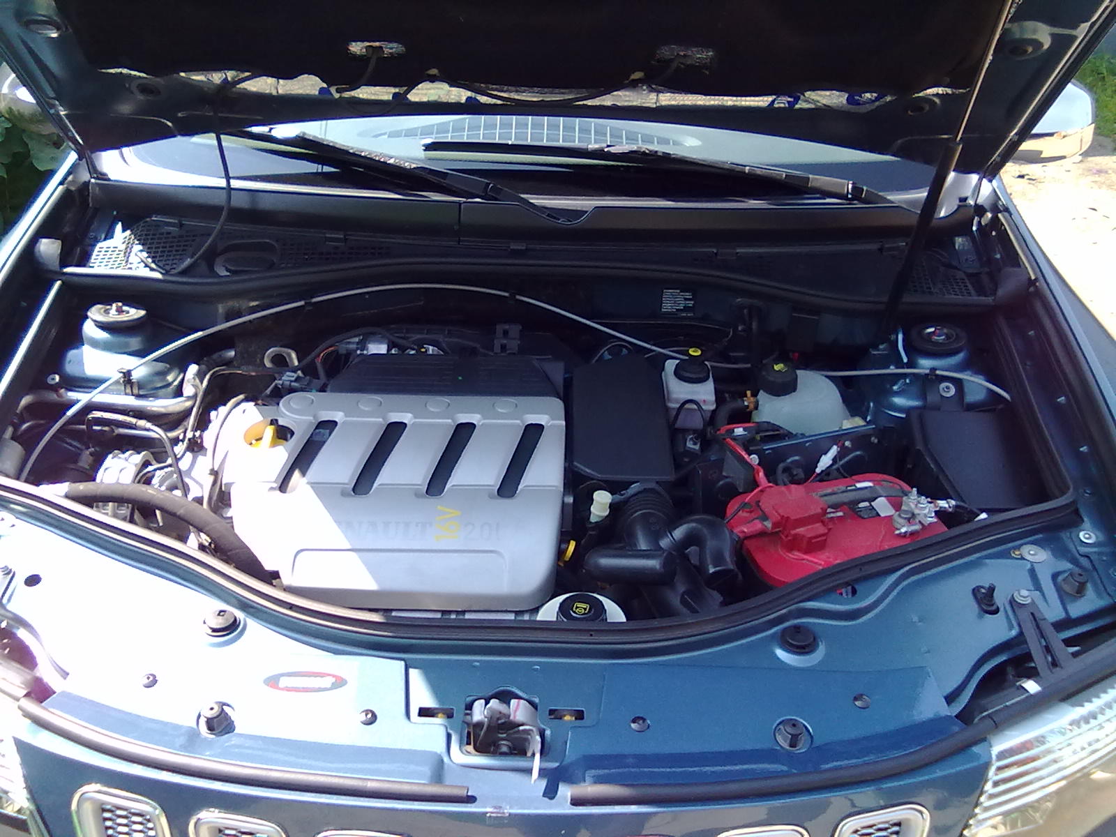

http://www.dusterclubs.ru/vb/showpos...7&postcount=53 http://www.dusterclubs.ru/vb/showpos...2&postcount=82 http://www.dusterclubs.ru/vb/showpos...2&postcount=82 http://www.dusterclubs.ru/vb/showpos...8&postcount=93

Только по первой ссылке прорези закрыты, на остальных нет, есть еще одна деталь, их закрывающая?
Иначе защитные функции катушек и колодцев остаются под вопросом.
Да они все с прорезями , вот и у меня тоже .
Над колодцами как-раз закрыто, а прорези МЕЖДУ колодцами.....вода в колодцы НЕ попадает.
