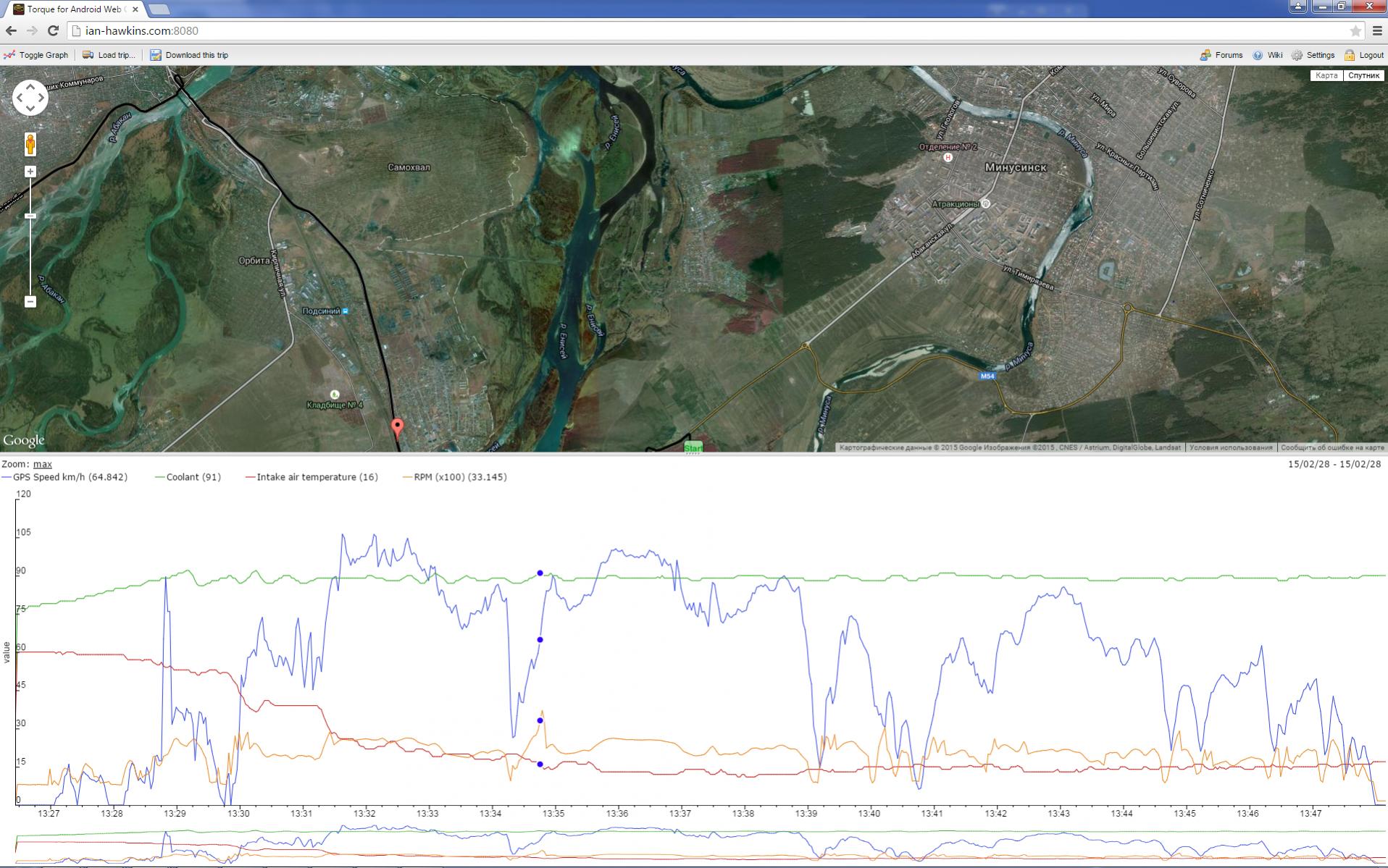

Сдохший термос ведь можно оценить- на холодную не пропускает, на горячую открывает?Кан- клипом это легко читается на графике открытия-закрытия термоса (и это оффы при мне это делали..остудить до полного закрытия а потом тарахтеть пол-часа надо....)
Не обязательно сразу бежать за КЛИПом, достаточно ОБД-сканера и Торка
Вот график с Торка
Хорошо видно, что термостат открывается на пяток градусов раньше чем нужно.
Вот график с замененного по гарантии термостата с КЛИПа

, у тебя на графике с клипа термос открылся позже на пять градусов. Температура открытия 89 должна быть. Ну плюс/минус. Но по опыту... пять градусов позже - это перегрев, наподобие того, что у ТС.
Это график с замененного по гарантии термостата.
Диагност сказал, что первое открытие может быть с задержкой на несколько градусов.
Вот логирование ТОРКом.
т.е. открытие на 93*С
---------- Добавлено в 12:17 ---------- Предыдущее написано было в 12:13 ----------
А вот такая температура вылезла
Когда при плюсовой температуре был картонкой полностью перекрыт радиатор, а сверху лежало одеяло - "Автотепло"
---------- Добавлено в 12:20 ---------- Предыдущее написано было в 12:17 ----------
Тогда я как раз в первый раз увидел шесть делений показометра температуры!

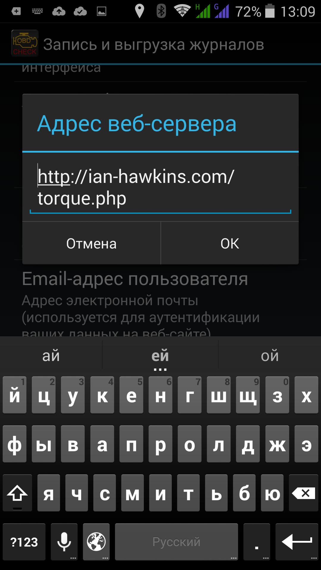

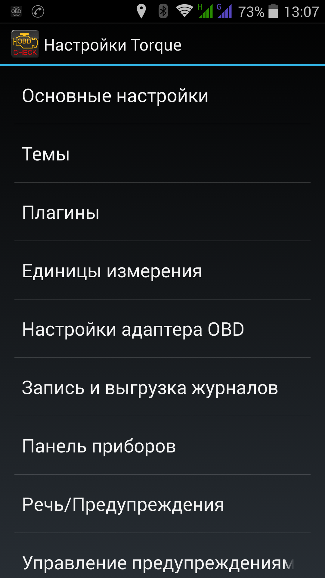

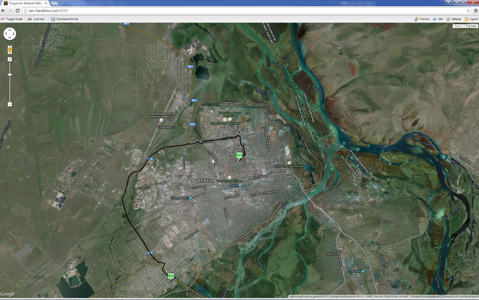

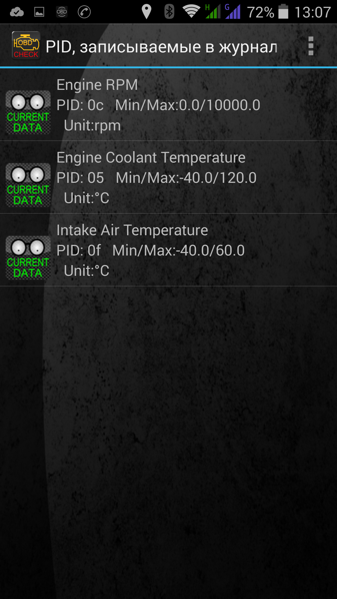

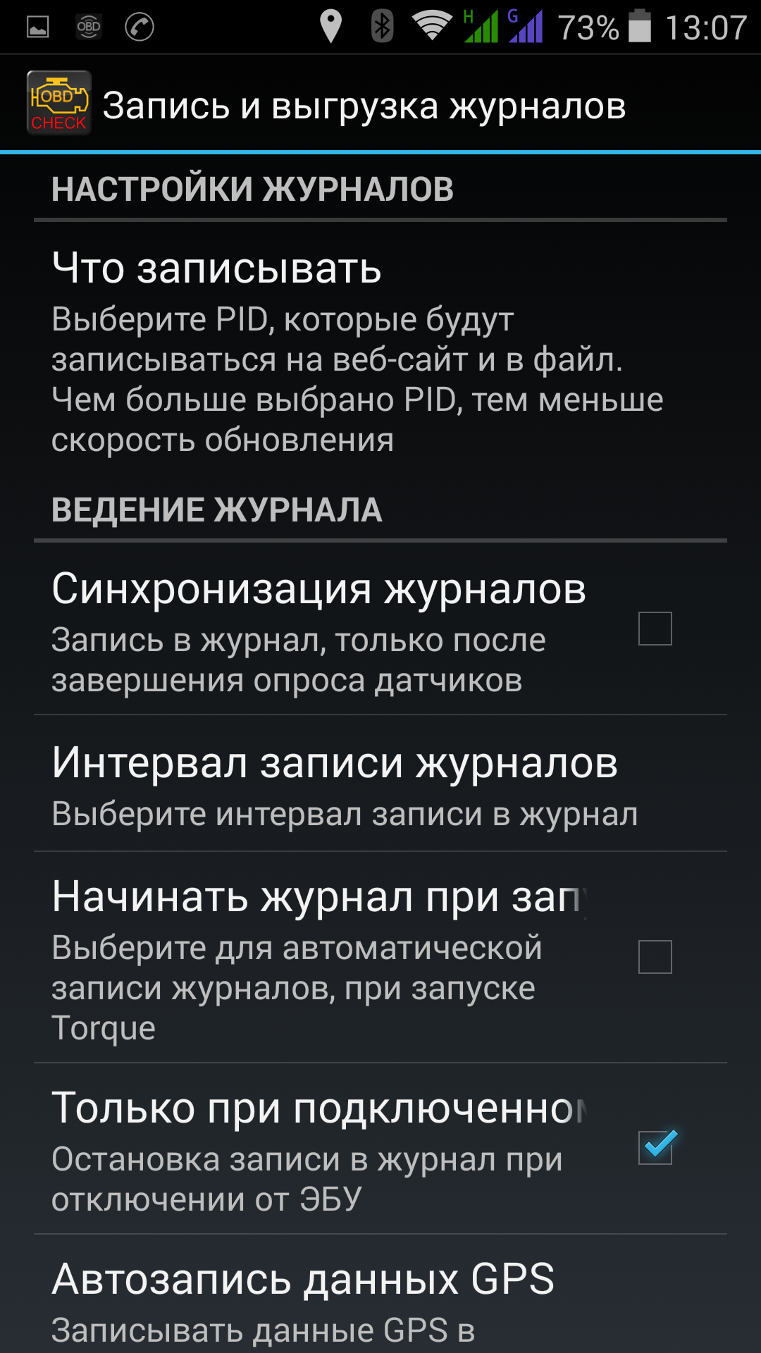

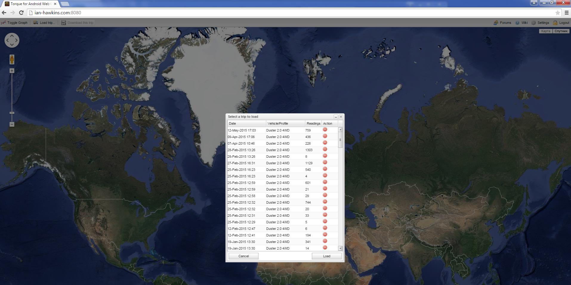

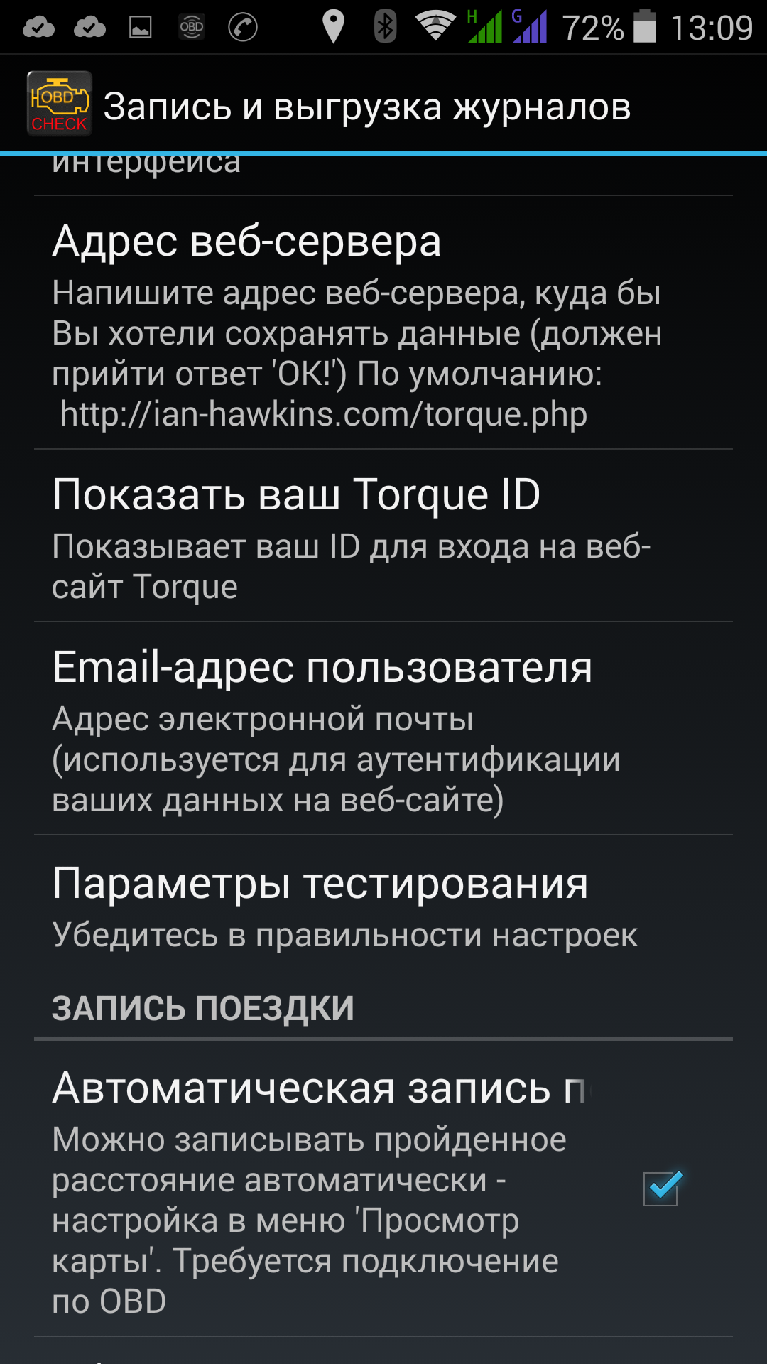

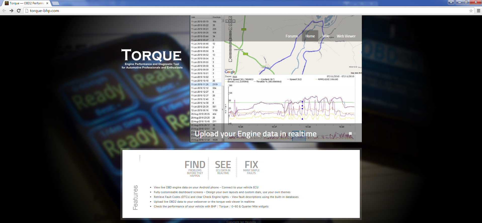

Тут так

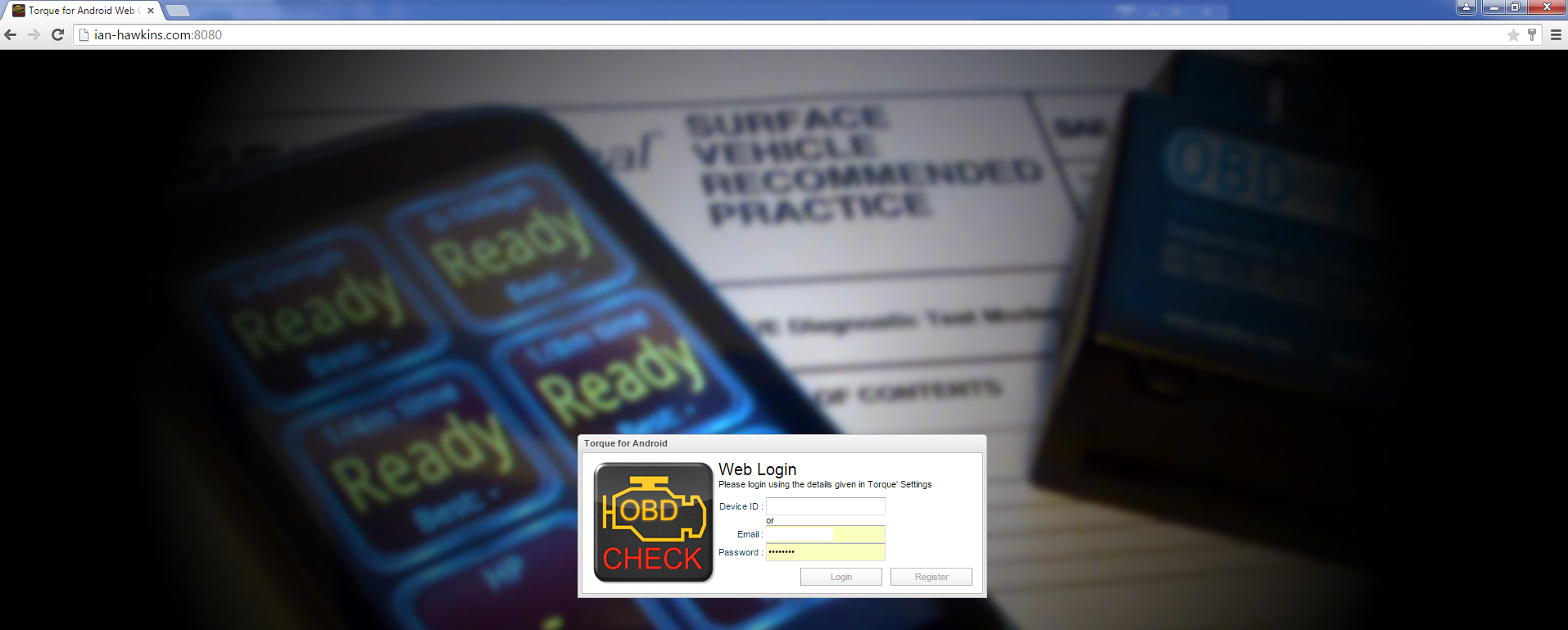

1. заходим сюда
2. тыкаем Веб Вьювер
3. логинимся или регистряемся там.

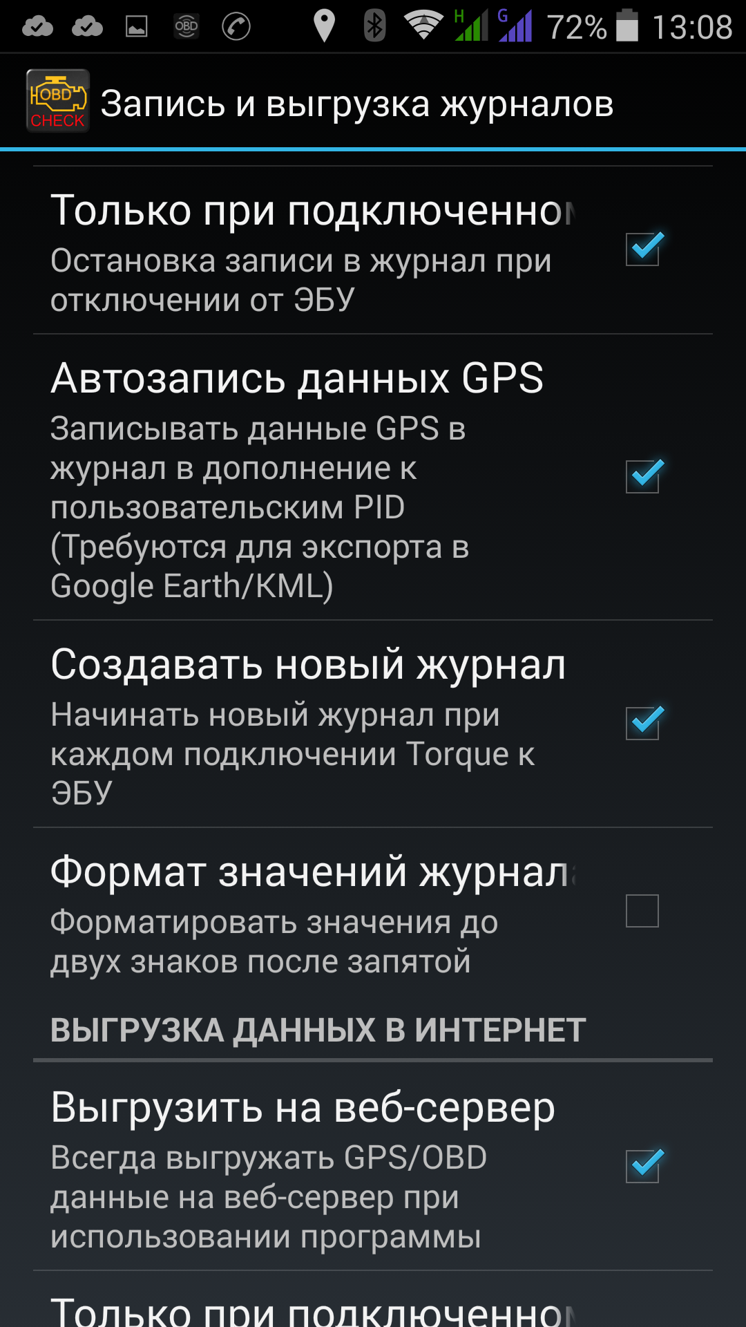

4. В торке - настройки - запись и выгрузка журналов
Галочки там у мну стоят так
Жмем - Что записывать
тут выбираем что будет писаться и отображаться на графиках!

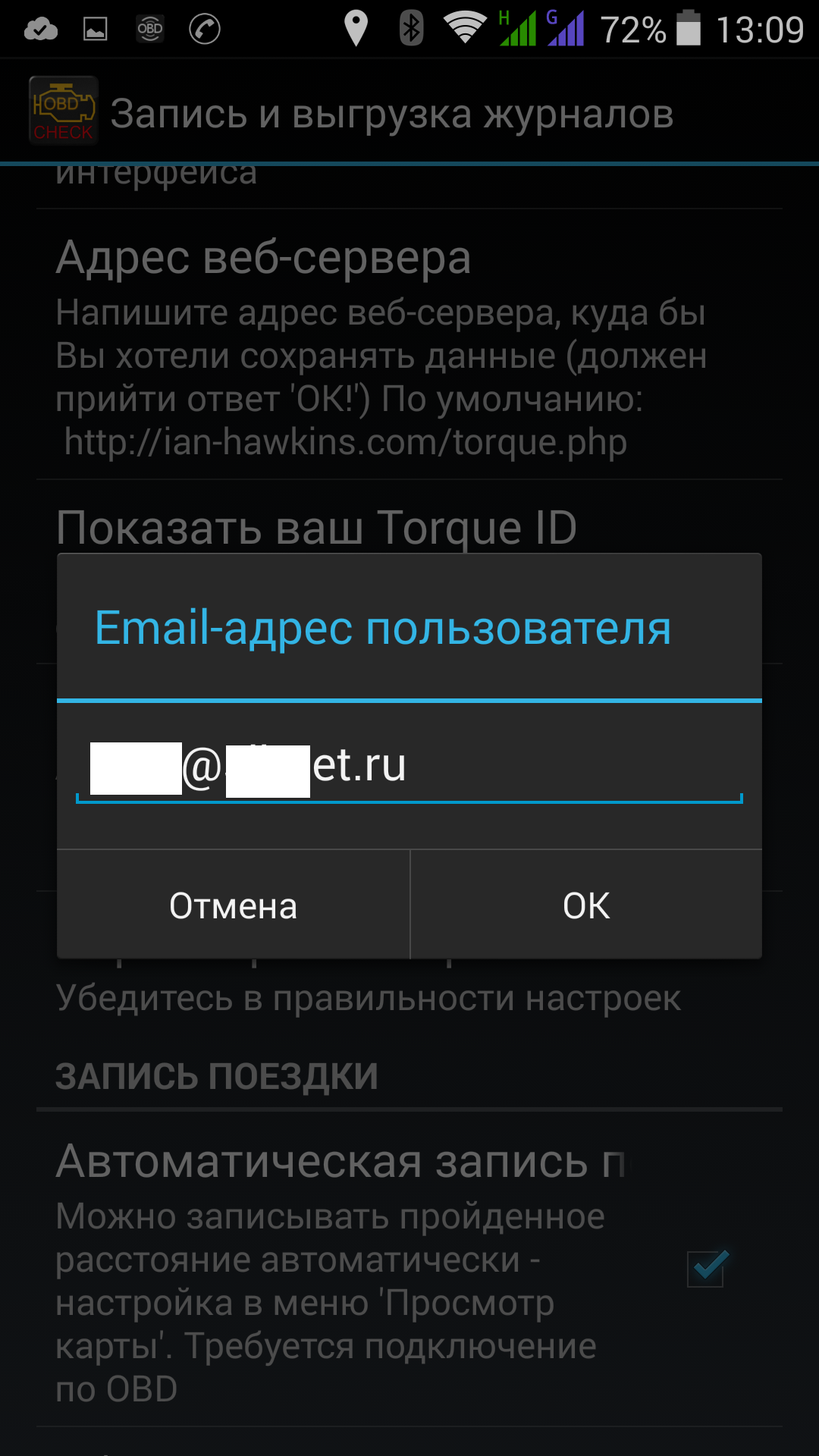

Проверяем что написано в - Адрес веб-сервера
Проверяем что написано в - Email-адрес пользователя (должен быть тот же что при регистрации на сайте)
Если все сделано правильно, то после поездки данные передадутся на сервак и будет доступен вот такой список
Выбираем нужную запись
тыкаем Торк Граф
Важный момент, при работе с WIFI-адаптером мой телефон не может отправлять данные на веб-сервак. Как это победить пока не разобрался. С блютус адаптером таких проблем нет!
