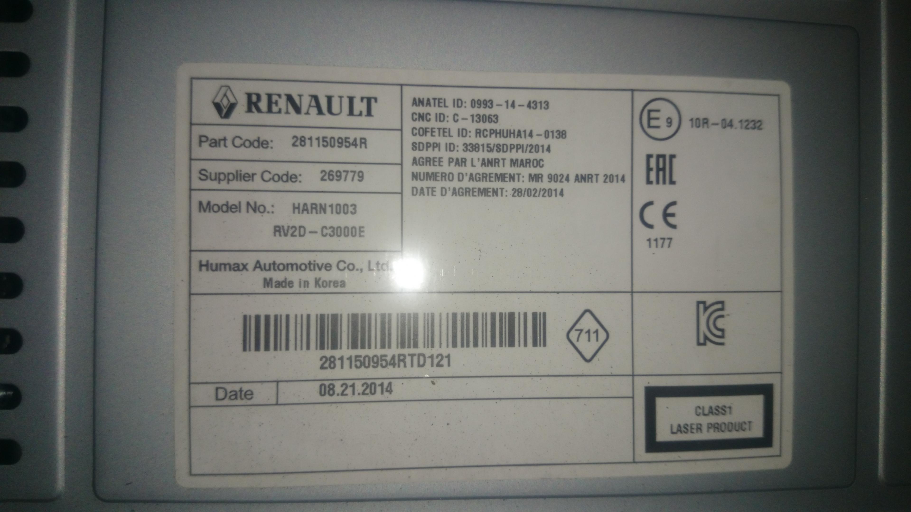

Сообщение от BAF28 Посмотреть сообщение
Ну а в чем разница между ними? и как узнать какая у меня?
Снять надо!
Вот какая у меня!

Сообщение от BAF28
Сообщение от Юрий.D2014
Снять надо!
снимать не нужно.
Нужно попробовать войти в режим отображения номера прошивки. А он разный у разных магнитол. Этим и железку определишь и номер ее прошивки.
Как - читай шапку и последние несколько страниц этой темы.

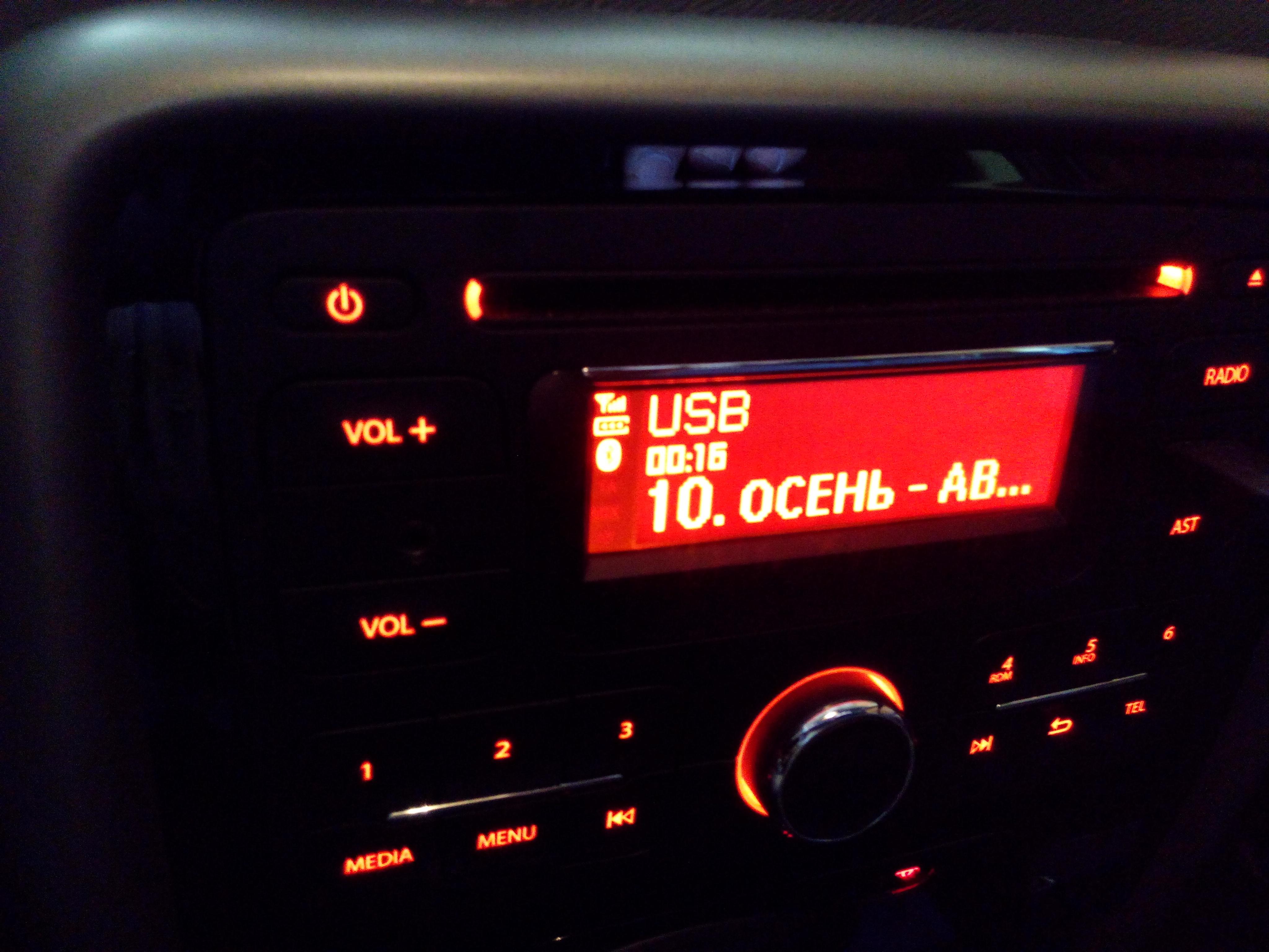

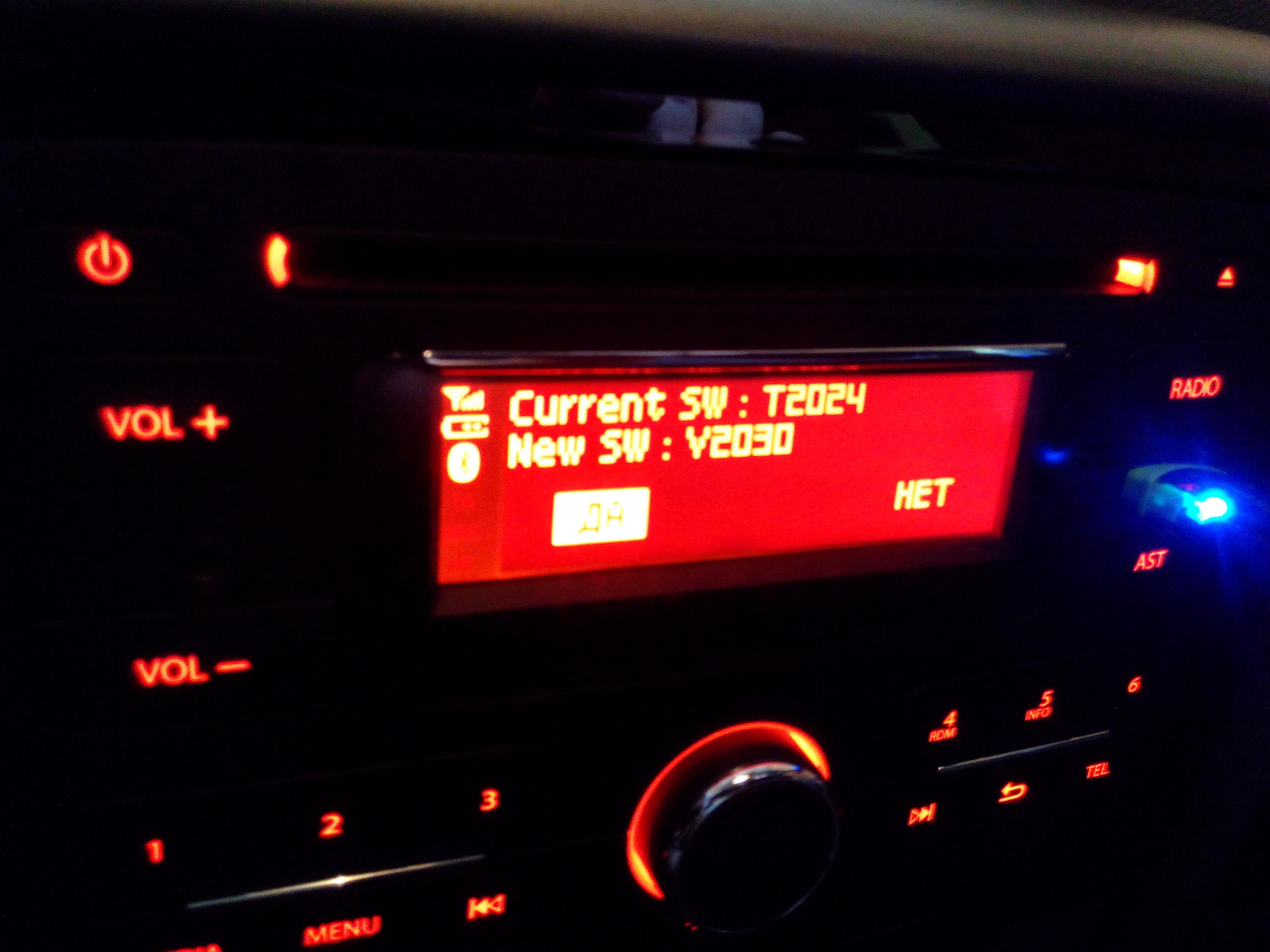

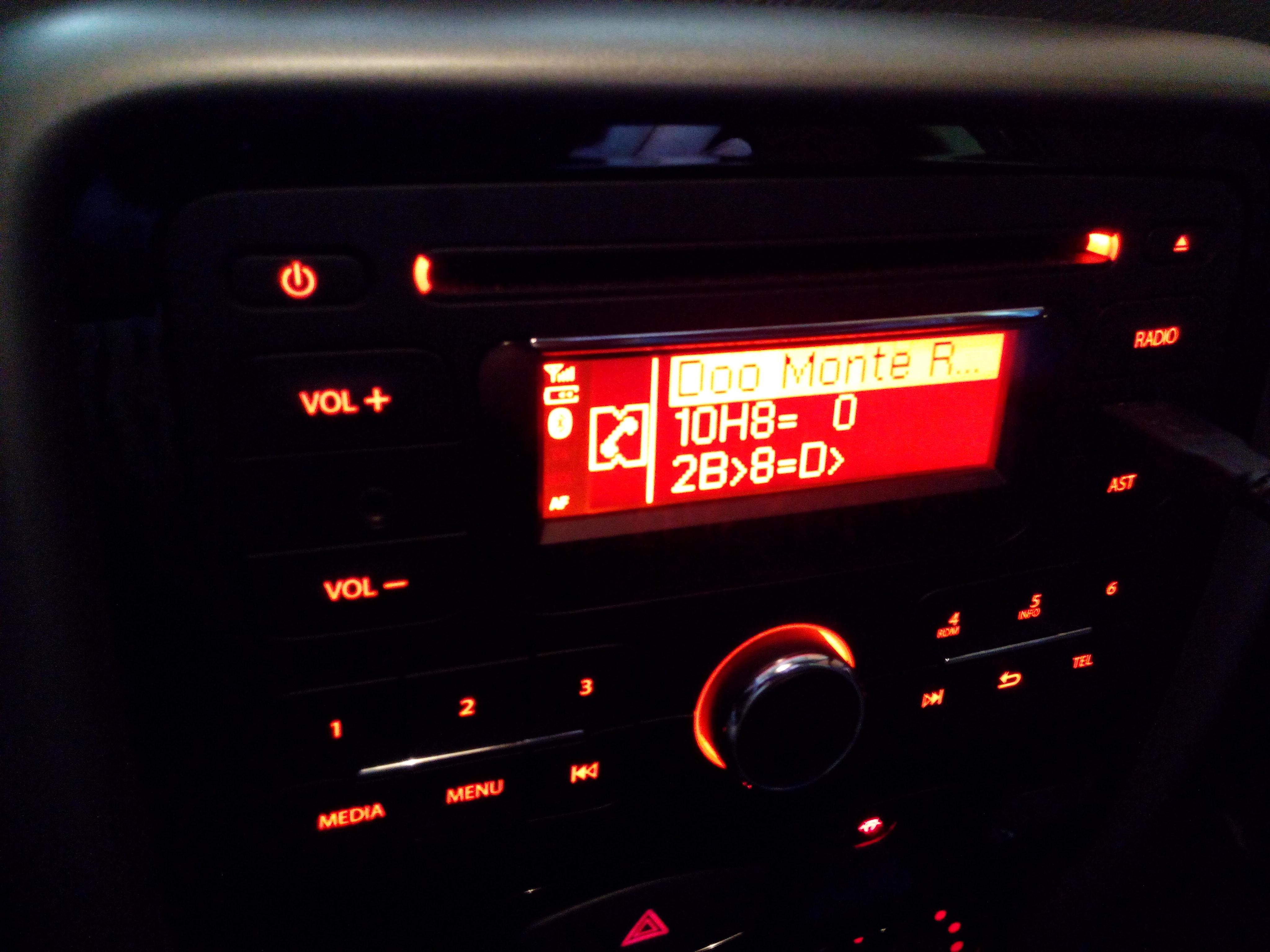

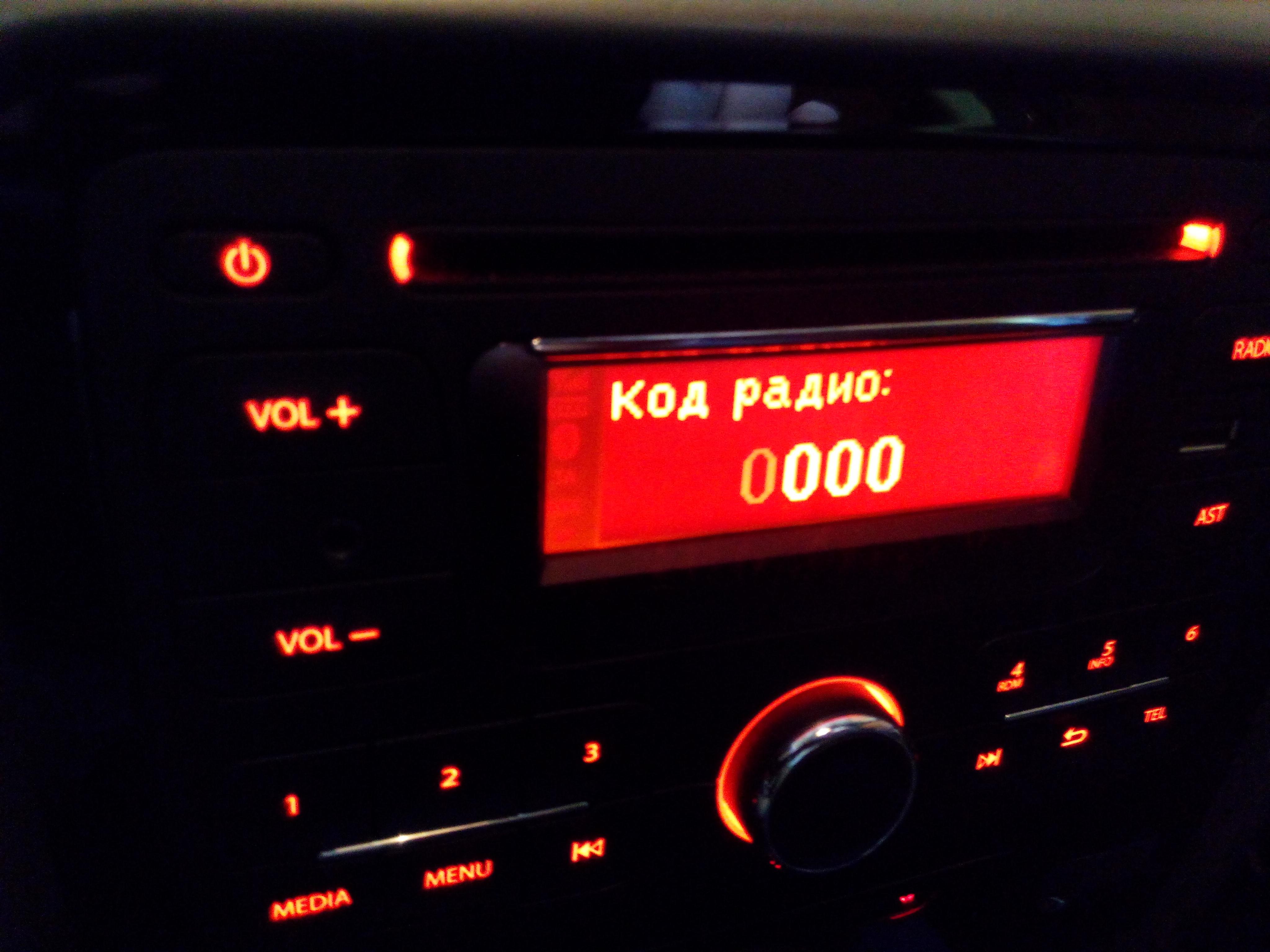

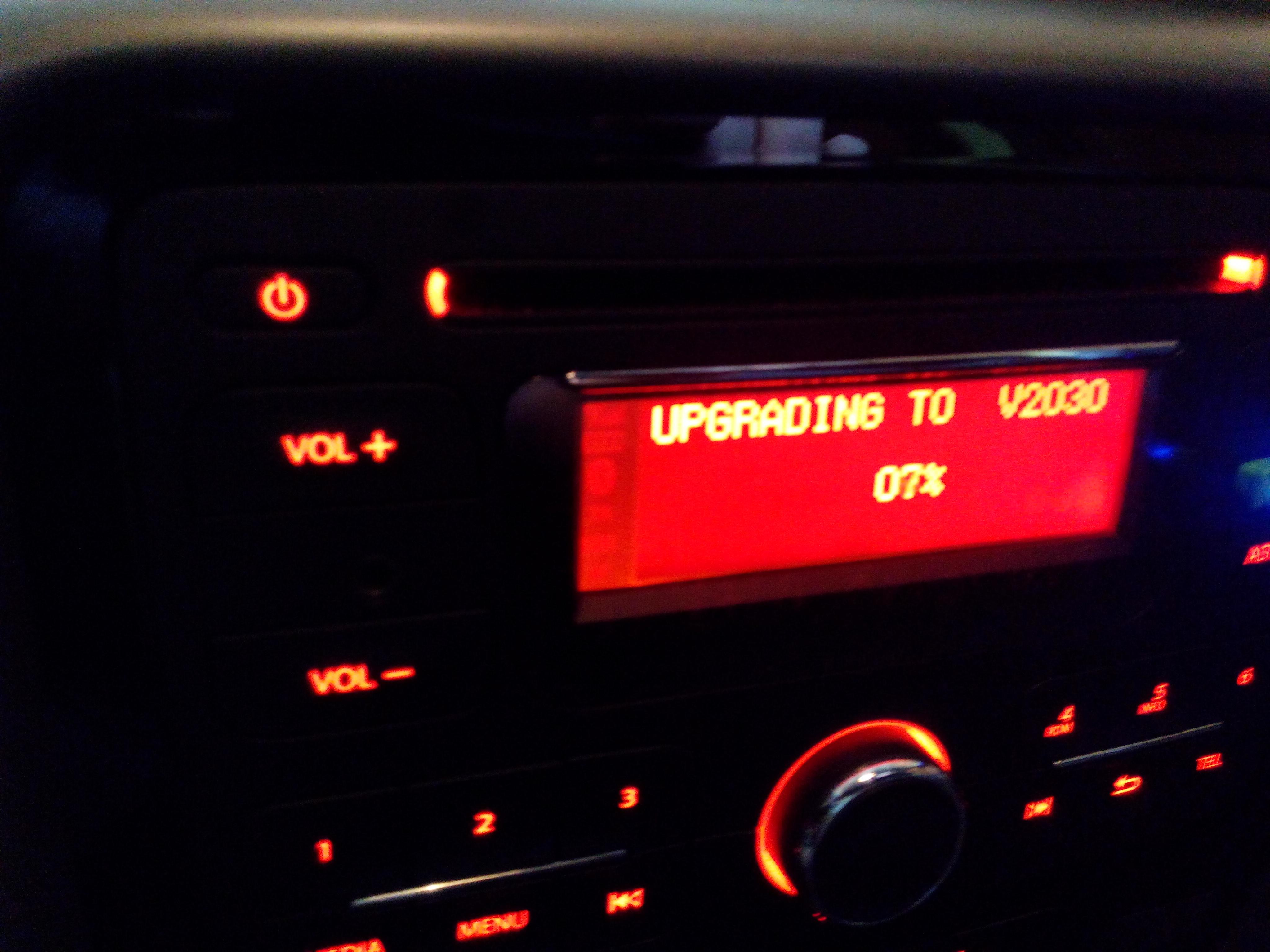

Итак, свершилось! Ура ура!
Мой ОД прислал мне свежую прошивку V2030 для "новых" магнитол с версией Т2024 (может и для 2023), с исправлением кракозябр.
На первой фотке как было в телефонной книге -
Распаковываем зип на флешку. Без всяких дополнительных папок, просто в корневую папку.
Вставляем флешку в USB, видим запрос на смену прошивки, ДАкаем -
Пошла закачка -
Завершилось -
Вводим код -
Так стало в телефонной книге -
Названия треков как были на русском, так и остались -
Пользуемся.
Все остальные функции вроде остались без изменений, микрофон (раньше был тихий) не проверял.
Плохо, что только 8 символов в списке отображается, надо корректировать книгу.
