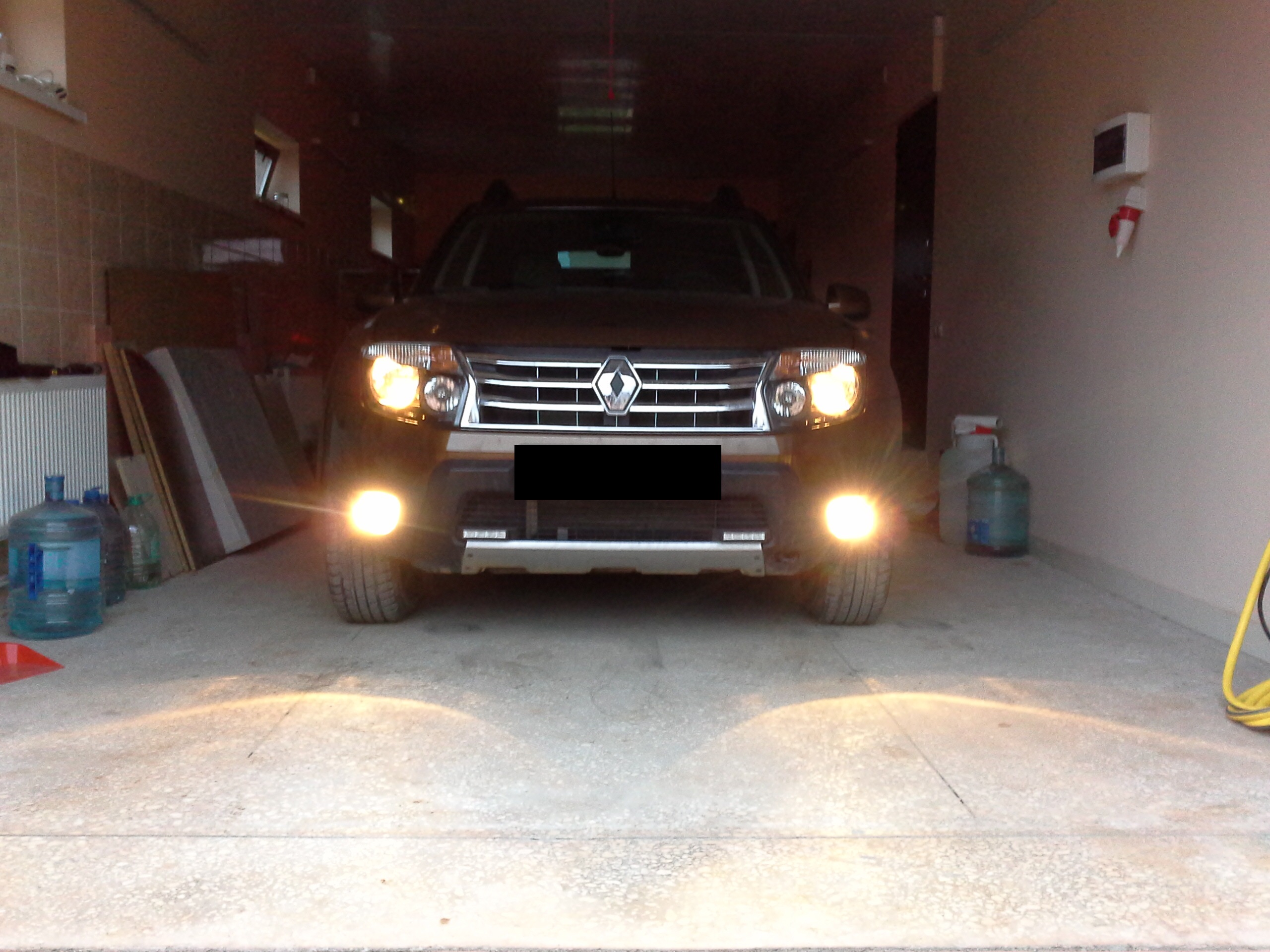

Поменял левую противотуманную фару. Купил оригинальную на Автодоке (8200074008) за 2000р. Новая фара шла уже вместе с лампой. Плюсом купил на авторынке точно такую же, запасную лампу за 450 рублей (Philips LongerLife H11 12V 55W (12362LL)).
Сначала заменил разбитую левую туманку вместе с лампой. Всё собрал, увидел, что новая левая фара светит ярче, стал драить правую - не помогло. Вспомнил, что купил запасную лампочку и заменил в правой. В итоге ничего не поменялось, новая фара светит ярче правой, правая какая то слишком тусклая.
PS: Все работы осуществлял через подкрылок, бампер не снимал. Угол наклона новой фары менять не пришлось.

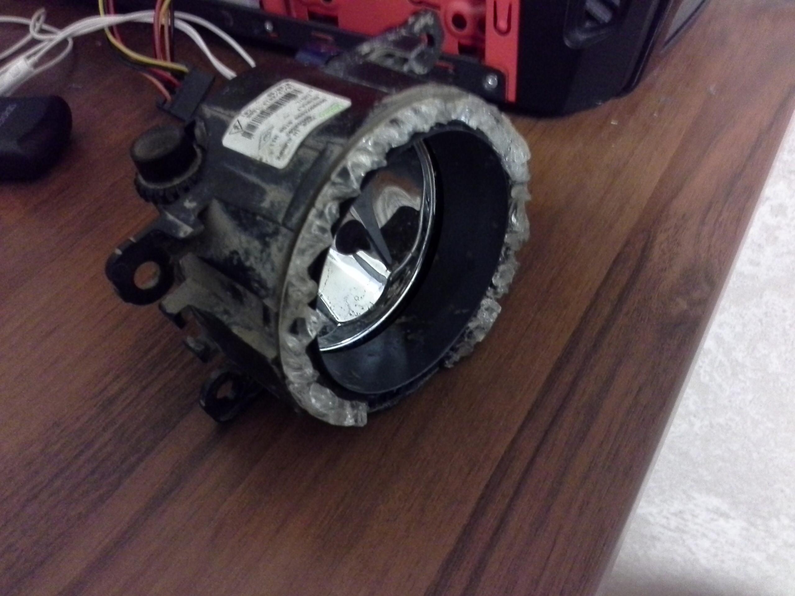

У меня сначала в марте отлетела ПТФ с крепежом внутрь бампера, заехал к другу в сервис, оказалось крепеж в бампере в 3 местах сломан. Пришлось крепить на саморезы. через неделю после этого заехал в авто мойку, после неё потрескалась ПТФ, потом раскрошилась, ездил так: прикрутил прозрачный пластик на тот же саморез крепления ПТФ, чтоб лампочку не повредить и не забрызгать. Заказал в деталях 77 стекло подходящее к логану и мегану. Выковырял остатки бывшего стеклышка с герметиком, промыл спиртом, вклеил на черный авто герметик. Езжу радуюсь
Может кому пригодиться: Стекло фары противотумнной круглое (шкода, нексия, рено) RNMEG03080Z TYG Тайвань , 375 р. у меня вышло, подошло идеально впритирочку.
